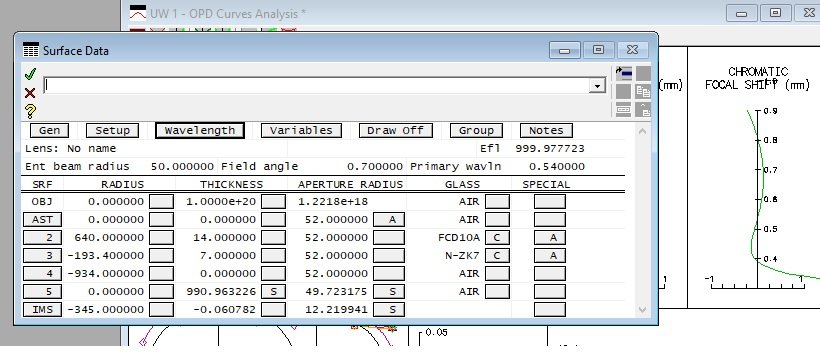

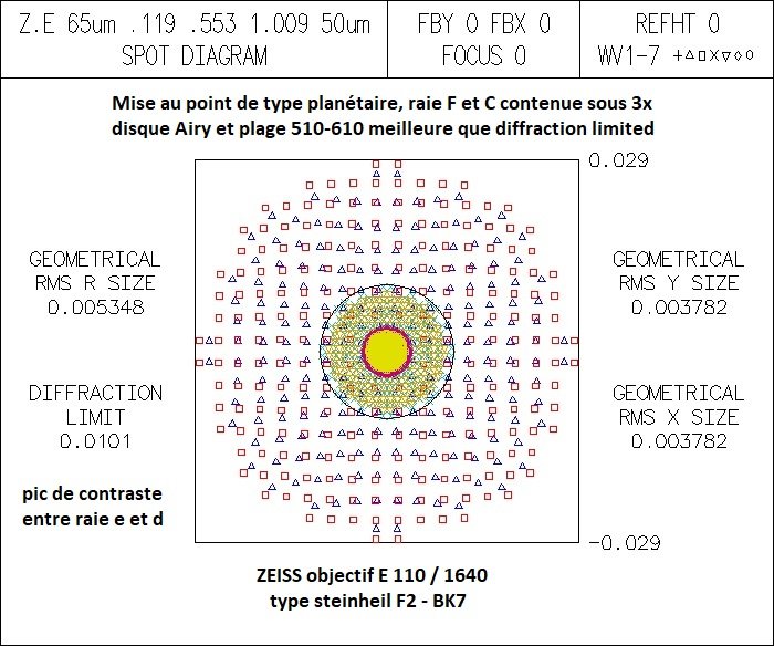

Ci-dessous, les caractéristiques plus élevées mais très proche d'une Zeiss E110. (La E130 un peu plus grosse est plus limite mais fonctionne bien aussi)
C'est ce point (la taille extérieure F-C du spot) qui est décrit dans Telescop Optics (Rutten & Van Verooij), un peu mieux que le critère de Sidgwick mais moins strict que Conrady. Il correspond à une réalité physiologique humaine.

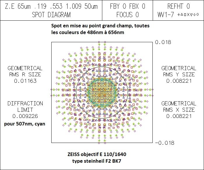

Champ profond, la mise au point est différente, critère 1 : raie F,C et D contenu à 2x Airy. Le vert "forêt" et le jaune-vert est peu courant (étoiles/nébuleuses) et peut filer un peu sans gêner.

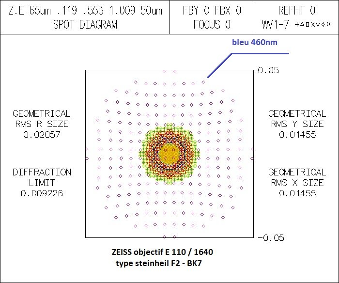

Résidu Chromatique de 3.74  (ouch c'est très bas, la E110 peut obtenir un spot bleu+rouge+jaune-orange très serré genre ~1,5x, le résidu autour est vert/vert-jaune, je préfère décrire les spots sinon polémique pour le RC...)
Champ profond critère 2 : le spot bleu 460nm contenu sous 6x le disque d'Airy (correspond à 10% de la sensibilité max. de l’œil côté bleu).  A 2mm de pupille de sortie on ne voit quasiment plus ce bleu, il reste le violet mais moins gênant.

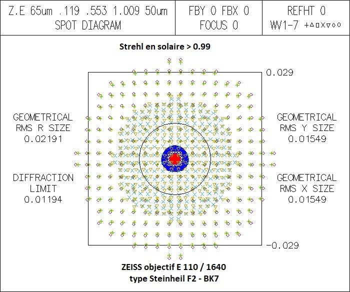

Solaire : le spot / le piqué est très élevé sur cette raie, aberration sphérique bien corrigée. Ne pas oublier la coma et l'astigmatisme pour le diamètre solaire de 1/2° (assez facile mais critique en coronographie car on a besoin de voir tout avec le masque). Le spot pour la Zeiss est très petit, lambda/10 suffit ou autour de strehl .97 pour l'objectif, avec l'empilement des éléments supplémentaires on reste suffisamment haut pour ne pas discriminer plus. (ce niveau n'est pas trop compliqué à obtenir optiquement si le f/D est élevé)

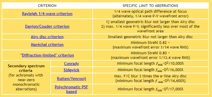

Ok Myriam j'ai vu le tableau de Vladimir Sacek :
source : https://www.telescope-optics.net/effects1.htm
Je me rends mieux compte avec tes diagrammes que cela peut être la lotterie si on ne fait pas tester ses objectifs car il y a tellement de points de mesure à combiner au moins la constringence par longueur d'onde combinée à la correction d'aberration de sphéricité.
