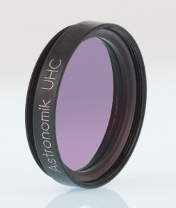

c'est quoi "un filtre uhc astronomik".
"Astronomik" est simplement le nom d'une marque, comme Lumicon, Skywatcher, etc ...

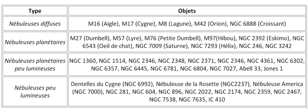

Pour les filtres UHC (et  O-III), voir ce sujet (Source : Optique Unterlinden)
  • Filtres UHC et O-III
Ce sont les filtres UHC (Ultra High Contrast) et O-III (Oxygène 3) qui offrent ce type de résultats spectaculaires, cependant uniquement pour les nébuleuses et sur les instruments de grand diamètre.
Ils sont appelés filtres à « bande étroite » en raison de la finesse de leur bande passante. Seulement 10-12 nanomètres (nm) pour un O-III, autour de 25nm pour un UHC, alors que les filtres à « bande large » : Deep Sky, CLS tourne autour de 90nm.
Le filtre UHC est indispensable pour tous les possesseurs d’instruments de plus de 200mm, l’O-III, bien que vivement recommandé s’adressent aux amateurs expérimentés. Il est en effet utilisable sur peu d’objets… mais pour des résultats plus impressionnants que l’UHC. L’UHC s’utilise sur quasiment toutes les nébuleuses, n’hésitez pas à faire le comparatif avec et sans pour révéler de nouveaux détails aux objets qui vous semblent pourtant familier.
L’O-III se limite à quelques objets (principalement les nébuleuses planétaires) et les fascinantes Dentelles du Cygne (l’un des plus beaux objets du ciel). D’ailleurs ces dernières n’apparaissent pas sans filtre dans un 200mm… et comme par magie de façon éclatante et évidente avec.
Voici une liste non-exhaustive des objets visibles avec l’OIII :
filtres-nebuleuses01.png?resize=1024%2C3
Un tel filtre est un accessoire utile (à acheter de préférence en 50,8 mm) qui n'est toutefois pas indispensable pour débuter (par ailleurs, ne pas oublier que ce type de matériel doit être impérativement de bonne qualité, donc assez cher. Acheter un type de ces filtres à bas prix équivaut à perdre inutilement son argent).

Certaines nébuleuses réagissent bien, aussi, au NPB. Il se situe entre l'OIII et l'UHC, pour schématiser. Et si la nébuleuse émet un peu entre les deux raies, le NPB va bien la faire contraster.
Surtout, prendre de la qualité pour les filtres, quitte à patienter.
UHC : Astronomik, Lumicon, Thousand Oaks, Televue, ES, Baader : très satisfaisant à satisfaisant.
OIII : Lumicon, Thousand Oaks, Astronomik, je ne connais que ça comme marques très satisfaisantes.
