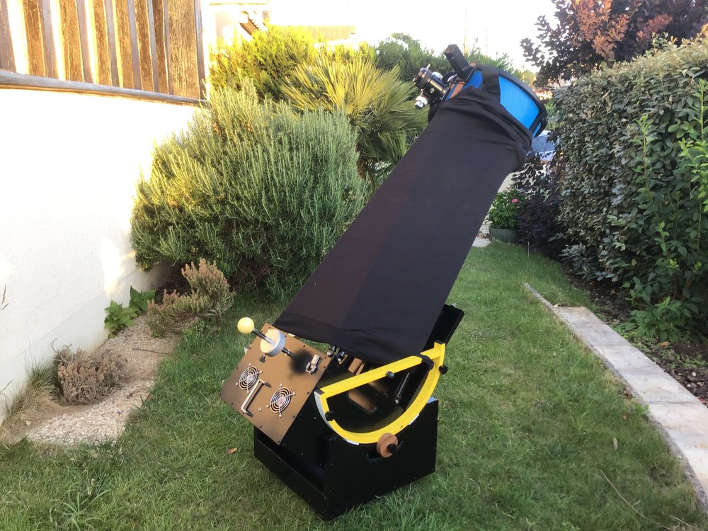

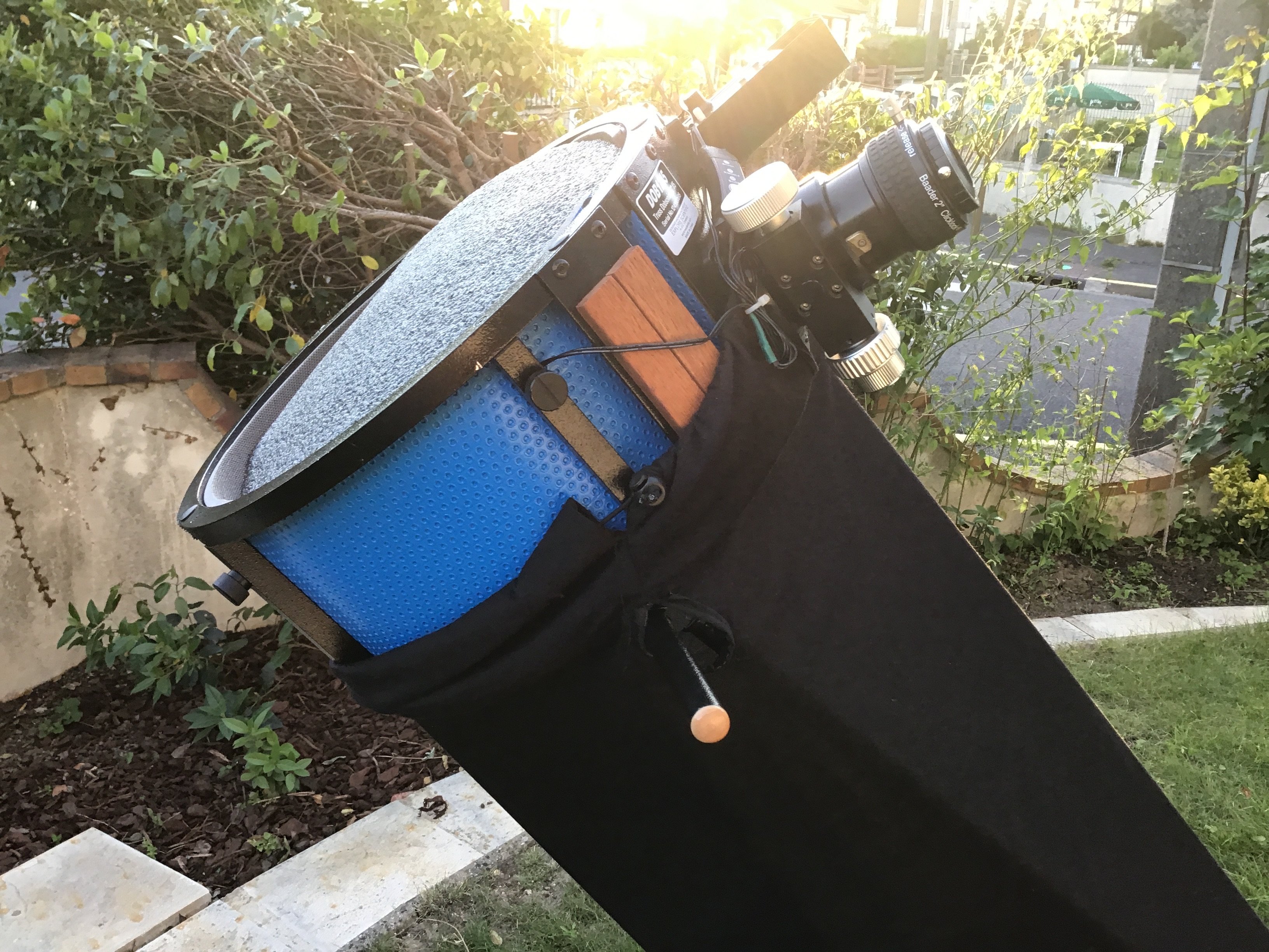

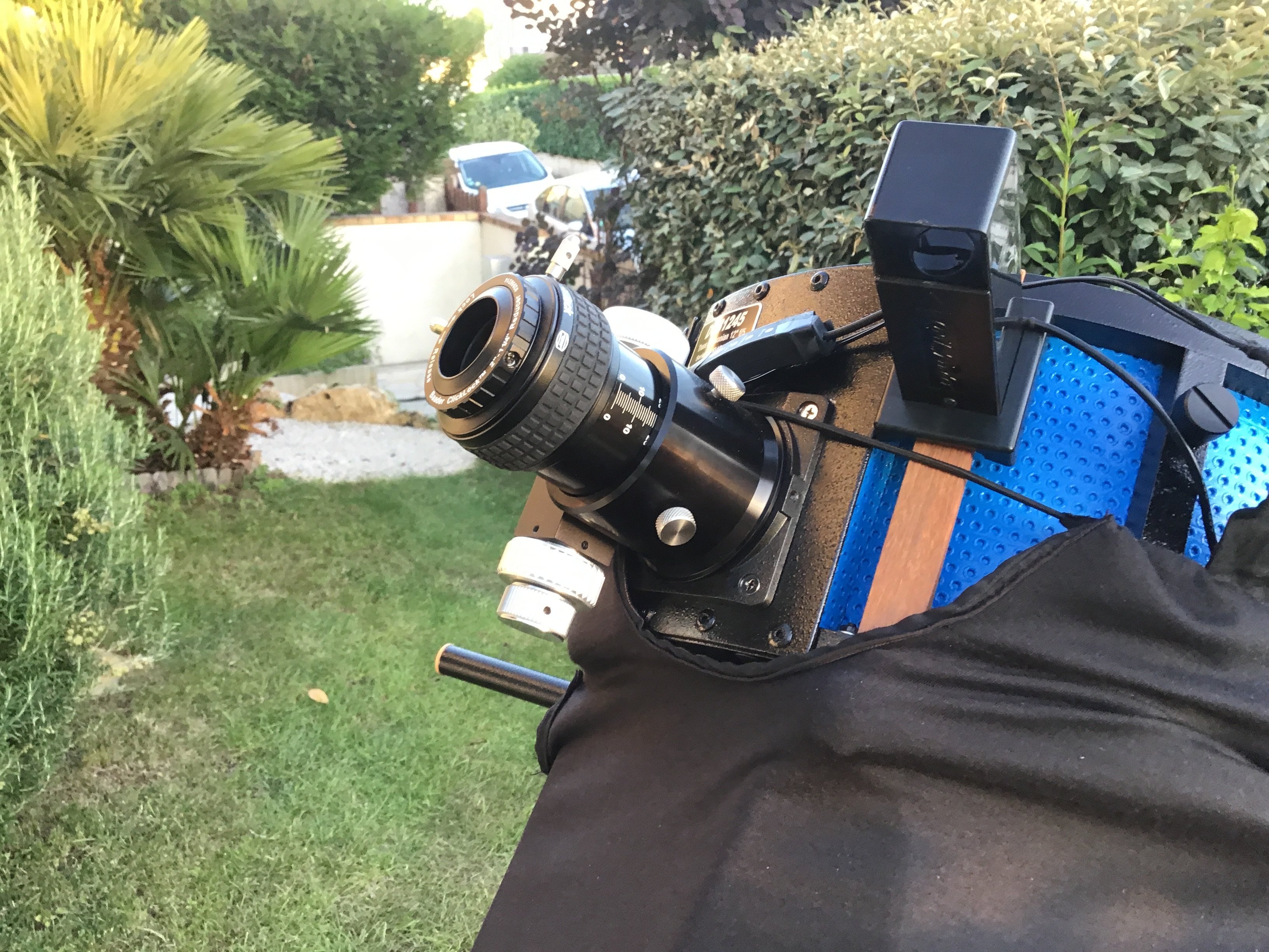

Edit : on a ecrit quasi en meme temps nostress, merci d'avoir partagé tes photos, c'est quoi cette mousse a l'entrée de la cage du secondaire ? Une protection ? Bonne observation a toi ce soir !
