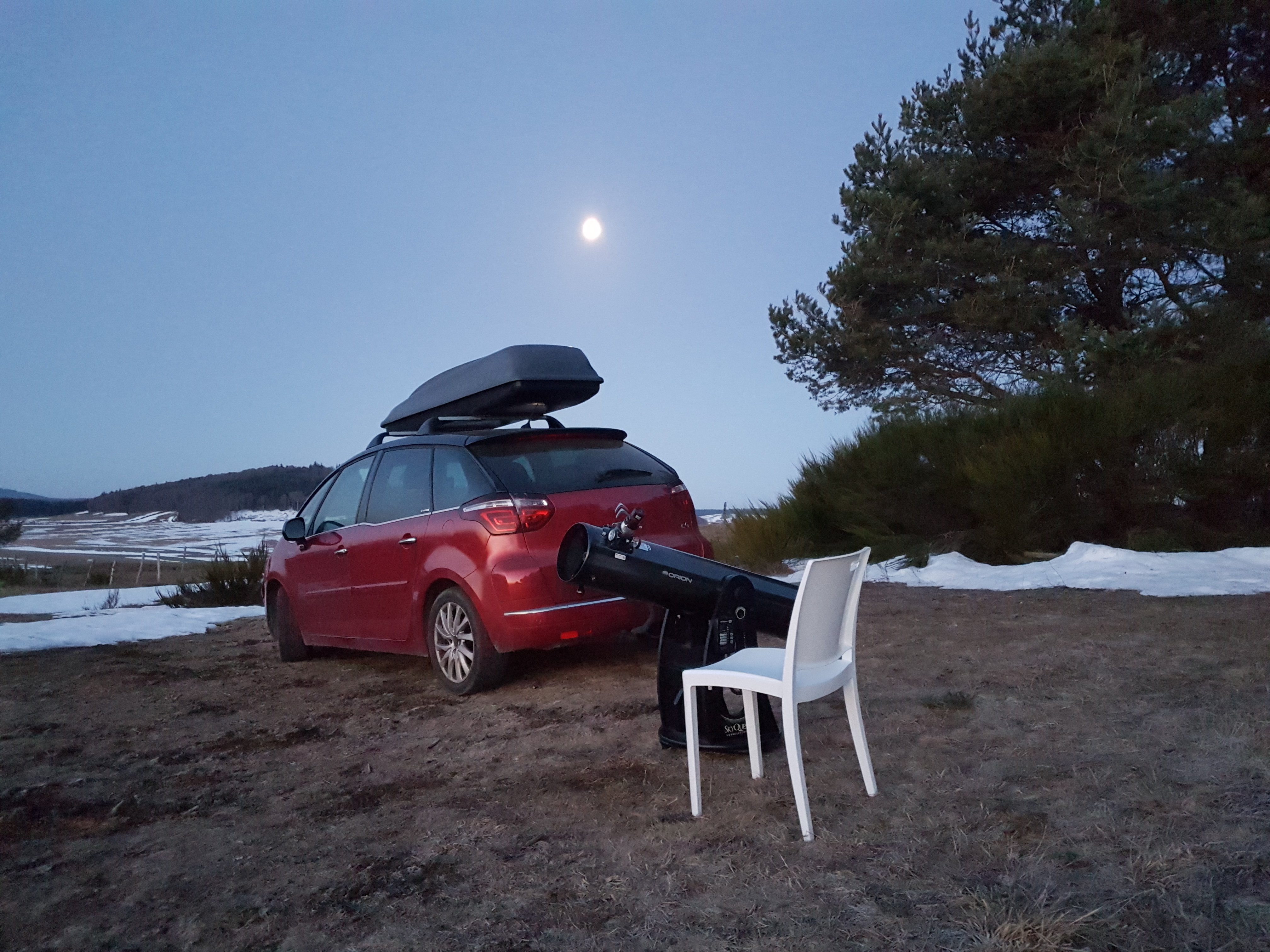

Moi j'ai choisit la solution de la location de coffre de toit pour mon 200x1200 !
Le tube dans le coffre de toit et le rocket dans le coffre (je peux y glisser quelques affaire à la place du tube) !372778972_20190221_071518vacancesDOB200C4.thumb.jpg.4284ca7d61dabdb699478b07a2600e9c.jpg
Bon choix.
@Elgood, je n'y aurai pas pensé, mais j'ai quand même 9h de route, je ne serai pas très serein avec le tube sur le toit ! Pour le Dobson, je vois que nous nous sommes fournis chez le même fabricant 😉
