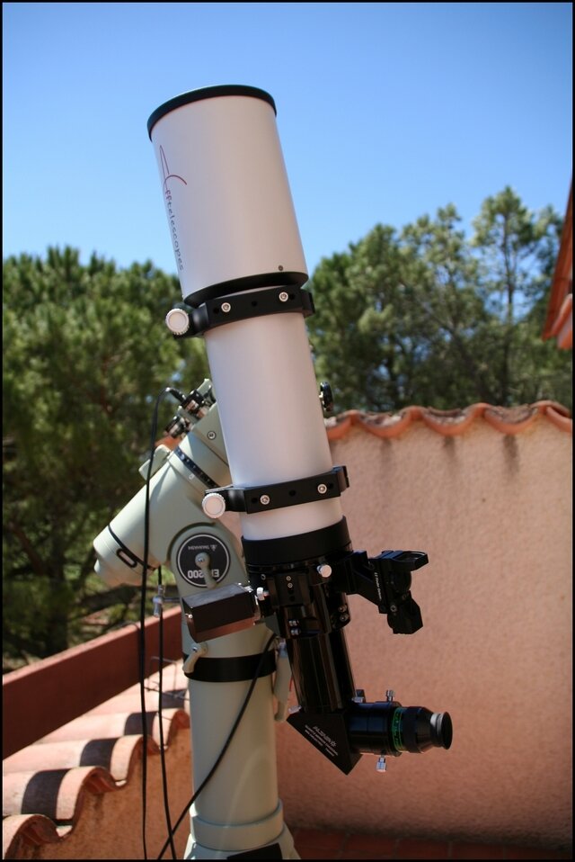

Pour le coup j'ai comparé un chercheur Taka et un chercheur Skywatcher. Il n'y a pas de match.
En photo il y a la TSA102. Et aussi le créneau des FSQ.
Renseigne toi bien auprès des photographes pour ne pas te rater.

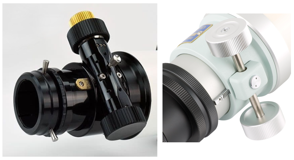

oui c'est exactement ça et ça tient surtout à la mécanique qui fait une grosse différence par rapport aux Chinoises. Sur les Chinoises l'optique est très correcte en générale, par contre la mécanique du barillet ou du porte oculaire c'est pas encore ça. Même si le porte oculaire Taka est très rustique sur certaines, au moins il garde sont alignement.
De ce que j'ai vu pour les chinoises "haut de gamme" enfin celles éventuellement conçues pas des vendeurs européens (TS, Altair, APM) et pas le premier prix ou il y a encore d'énorme progrès à faire, ce qui pêche encore ce sont les barillets où l'on utilise des vis en plastique qui ne facilitent pas la collimation mais ce n'est pas le cas de toutes ces lunettes non plus sans généraliser bien sûr. En revanche les derniers modèles possèdent tous des portes oculaire à crémaillère démultiplié 1:10 très proches de ce que fait Feathertouch maintenant et on ne peut pas dire que c'est du bas de gamme et lorsqu'on compare visuellement à côté d'un porte oculaire plus simple comme celui des Takahashi c'est assez frappant je trouve :)
Ici celui de l'Altaïr 102 ED-R (900€)  vs la Taka FC100-DZ (3200€)
Modifié par LH44
Il faut chercher un peu dans WA mais certains ici ont ces lunettes chinoises et je me souviens bien de discussions, le porte oculaire en plus de de l'optique était très appréciés pareil sur Stargazer Lounge UK un autre espace d'échange que je fréquence, j'aurai moi même bien aimé en parler en connaissance de cause mais la pénurie en a décidé autrement il ne reste plus qu'à attendre 2022 ...

dans l'idéal, et si tu veux rester chez Taka, la TSA102 serait un excellent choix, car évolutif pour faire de la photo poussée.
Par contre elle n'est plus fabriquée et ne se trouve que d'occasion. Apres il y a sa grande soeur la TSA120 mais pas le meme gabarit ni le meme prix.
Tu peux aussi faire le choix d'un doublet, tres bon en visuel et suffisant pour demarrer en photo avec APN.
Deja de quoi en profiter quelque temps, puis evoluer vers un triplet lorsque tu en ressentiras le besoins.

Concernant les PO, effecitvement les nouveau PO chinois montés sur les TS/APM etc.. ont particulierement bien évolué
C'est copié sur starlight, on s'en rapproche beaucoup en terme de finition et de solidité, mais on sent quand meme qu'on n'y est pas tout a fait niveau precision d'usinage.
La ou un FT3,5 n'aura aucun jeu et répondra immédiatement lorsqu'on tourne une molette, on pourra deceler un tres leger jeu sur un RP3,7 de chez TS
Chez Taka c'est rustique mais costaud et sans jeu, ce qu'on peu leur reprocher est de ne pas mettre d'office un démultiplié, sur tous leur PO.

Le porte-objet  taka est bon pour un train d'acquisition pas trop lourd, démultiplication obligatoire.

Je peux te confirmer qu'il y a un monde entre la mécanique réalisée par CNC et celle en coulé/ajusté.
Ce n'est pas forcément la simplicité qui est en manque de stabilité mécanique.
Par contre, oui, le manque de démultiplication chez Tak est une lacune qui devrait être comblée.
