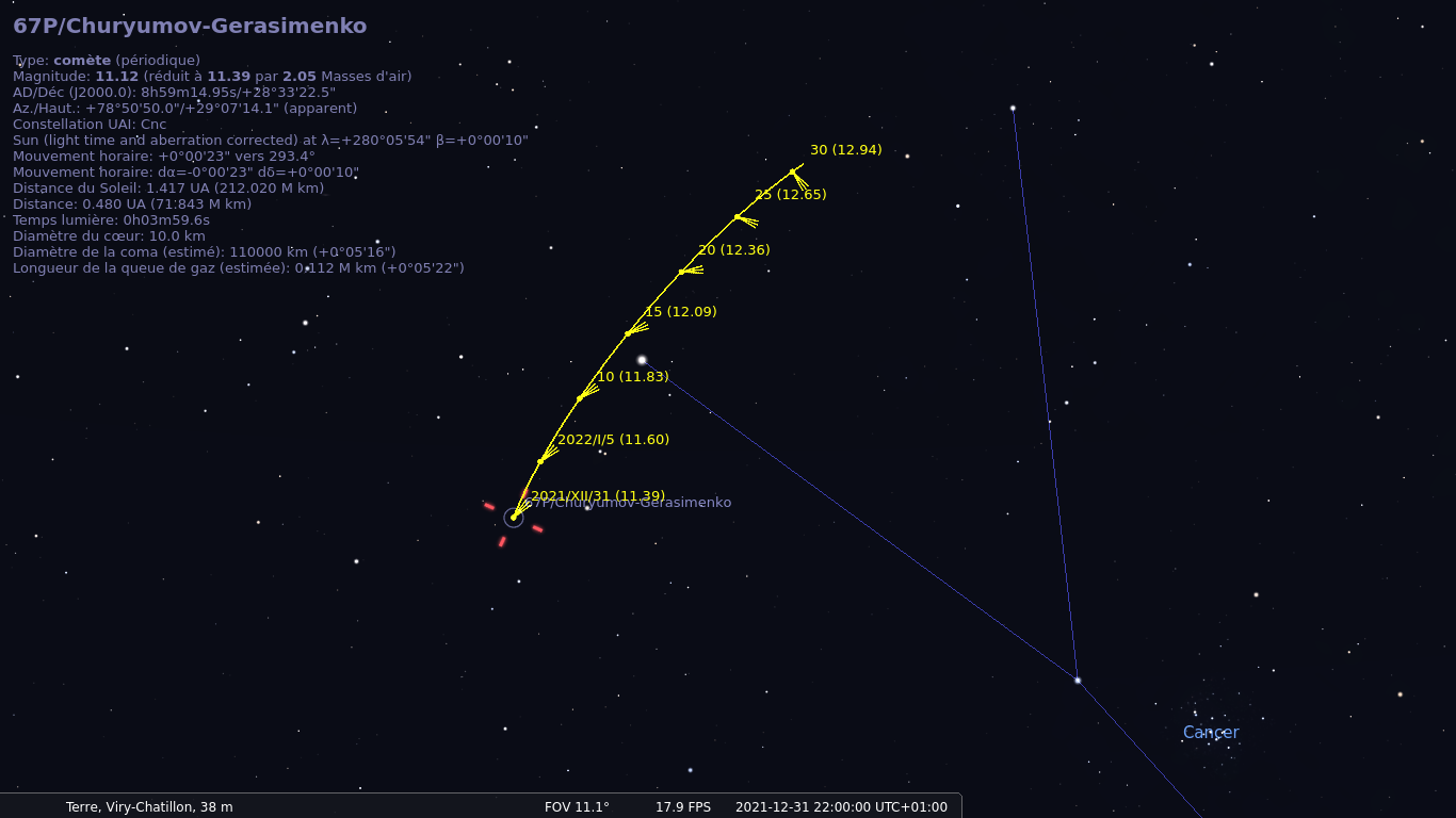

  • 67P/ Churyumov-Gerasimenko : en phase descendante, elle sera encore une jolie cible à tenter en début d'année pour ceux qui l'auraient loupé en 2021, à chercher du côté du Cancer

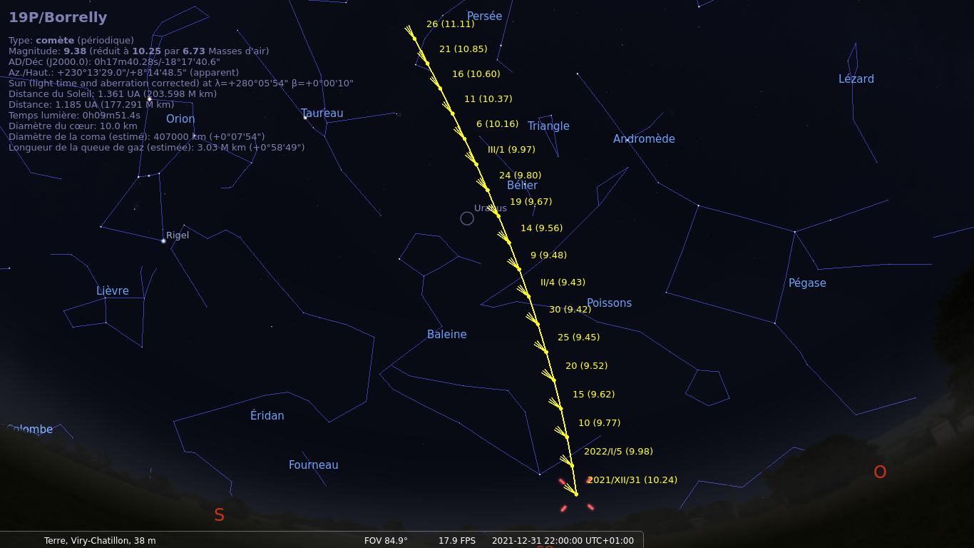

  • 19P/Borelly : à chercher en début de soirée fin janvier entre la Baleine et les Poissons, avec un pic à magnitude 9

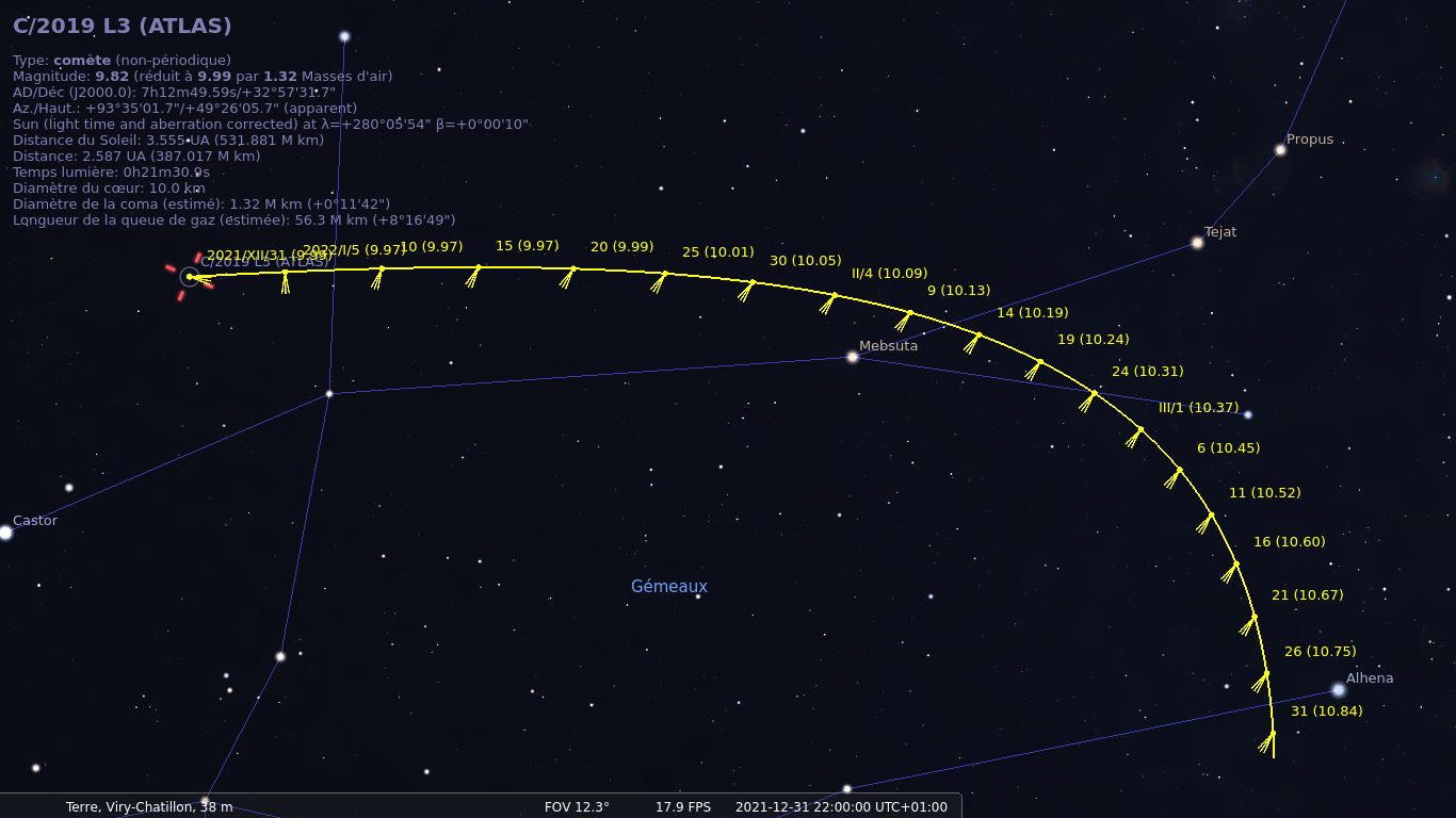

  • C/2019 L3 ATLAS : déjà bien visible fin 2021, elle continue son show en début d'année dans les Gémeaux

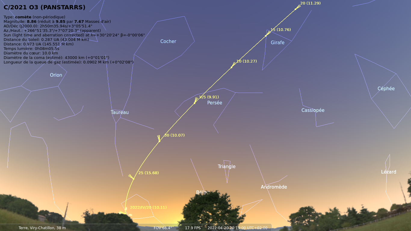

  • C/2021 O3 PanSTARRS : elle fera une brève apparition fin avril / début mai, son élongation la rendra difficile à trouver, et pas sûr que sa magnitude prédite (pic à m5) soit suffisante

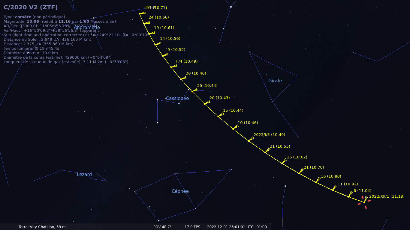

  • C/2020 V2 ZTF : à tenter en fin d'année, elle fera un beau passage dans plusieurs constellations circumpolaires, donc visible toute la nuit, avec un pic autour de magnitude 10

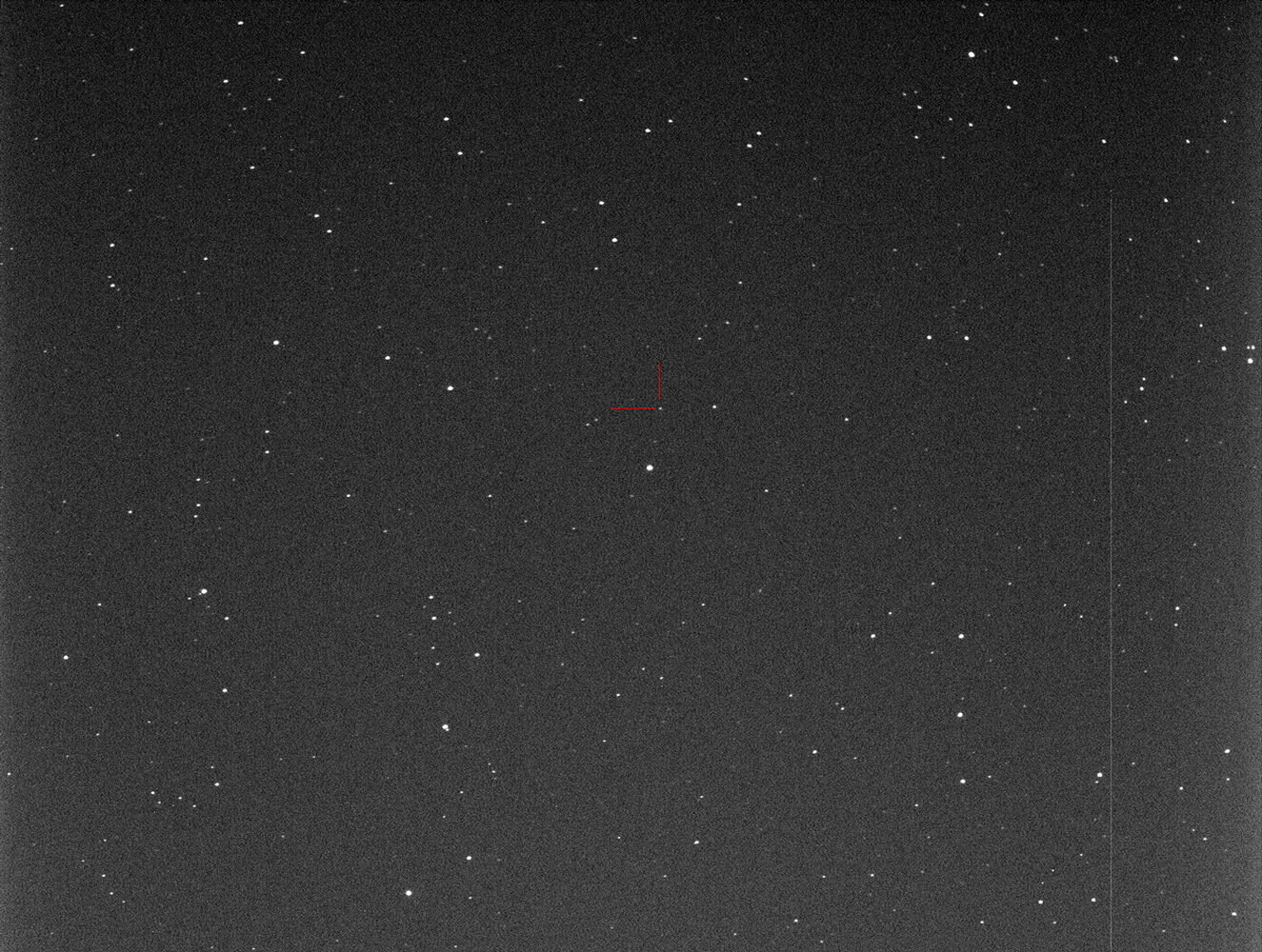

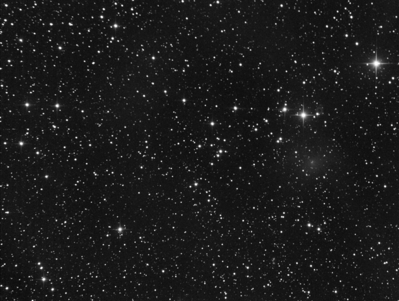

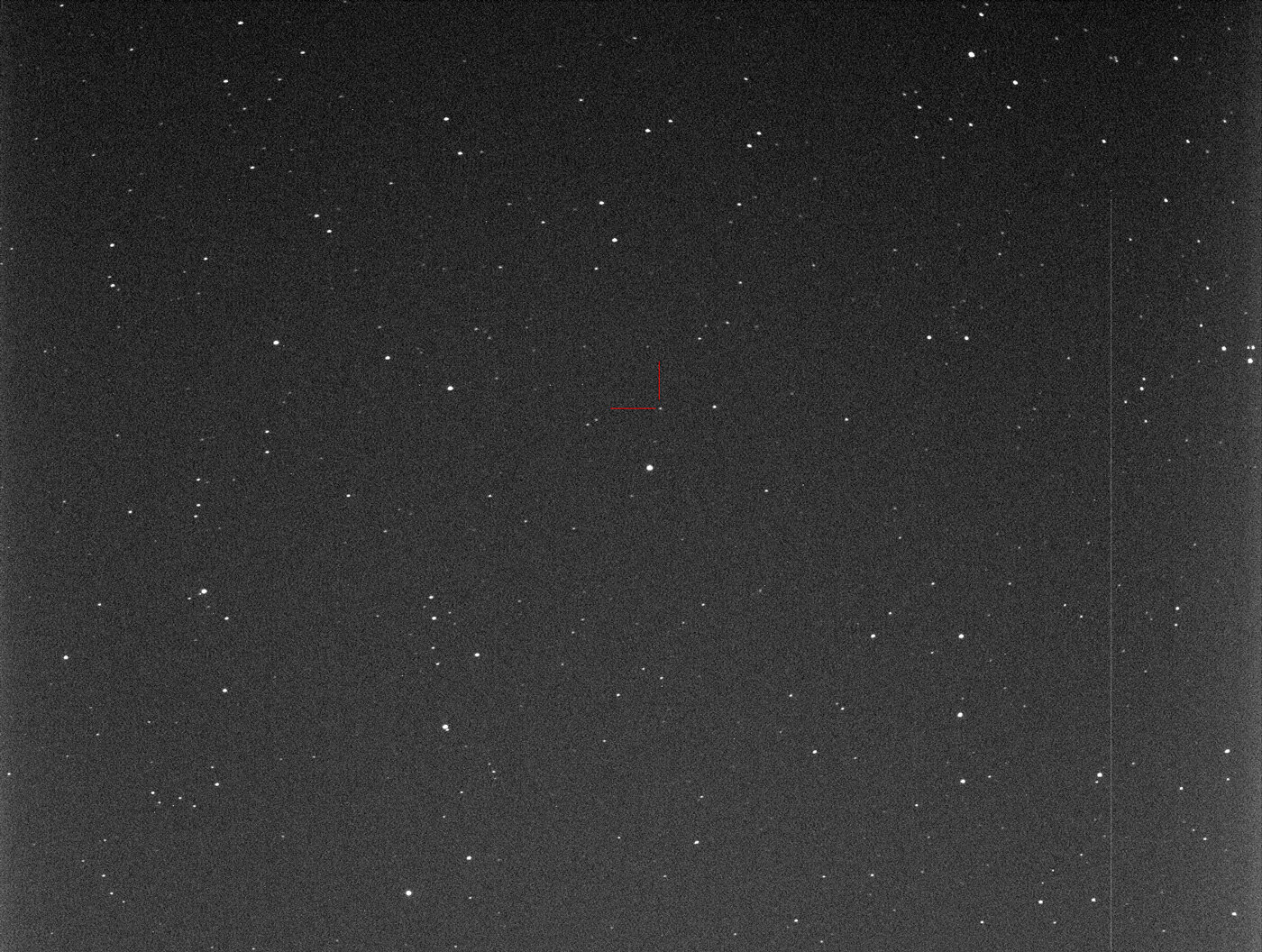

une tite image de 29P
comme elle doit occulter une étoile le 16 février à 21:00:04 TU, j'ai essayé de voir si mon petit 200 en était capable
tout es faiblard: 29P et l'étoile :o
la durée étant de 7 s, il est peu probable que mon capteur "voit" le cœur en pose courte
la voici hier soir en 40*1 mn bin 2 Atik383 sur T200/1000
sans Lune et une transparence 8/10
l'est toute éclatée la pauvrette
une pose de 1.5 s sur l'étoile (en fait 2 très proches non résolues)
https://aladin.u-strasbg.fr/AladinLite/?target=64.281102931044 29.516583967472&fov=0.4&survey=null
autant dire que la courbe de lumière serait plus évidente avec un T1000 :o
ou bien prendre la courbe avec l'abaissement dû à la coma
et en plus il y aura la Lune
manquerait plus qu'il pleuve :contrat:

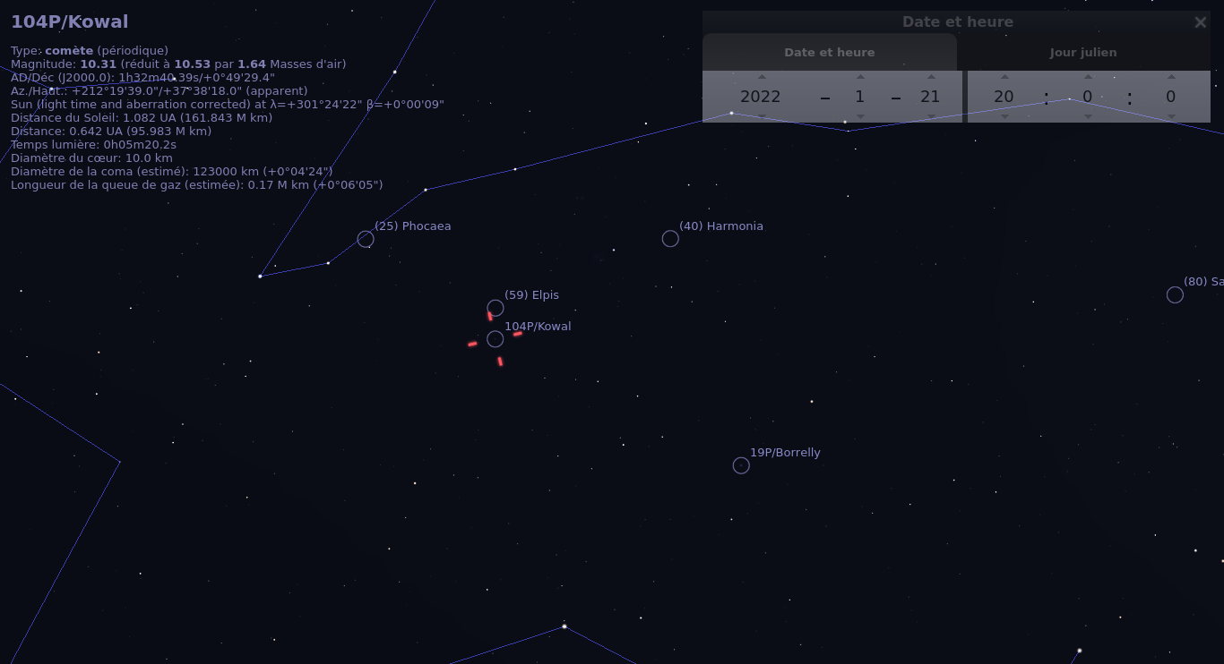

Il y a 10 heures, francheu a dit :
Elle est actuellement à mieux que ça :
http://astro.vanbuitenen.nl/comet/104
Ah oui zut je ne l'ai pas cherchée hier soir. Si j'avais su...
Mets à jour tes éléments orbitaux, de mon côté Stellarium l'annonce à 10,6.
Je viens d'importer et remplacer le fichier des objets mineurs du système solaire, mais Stellarium me donne 104P/Kowal à magnitude 15.66 :?:
Il y a 2 heures, polorider a dit :
Coche la case "écraser", ça devrait le faire.

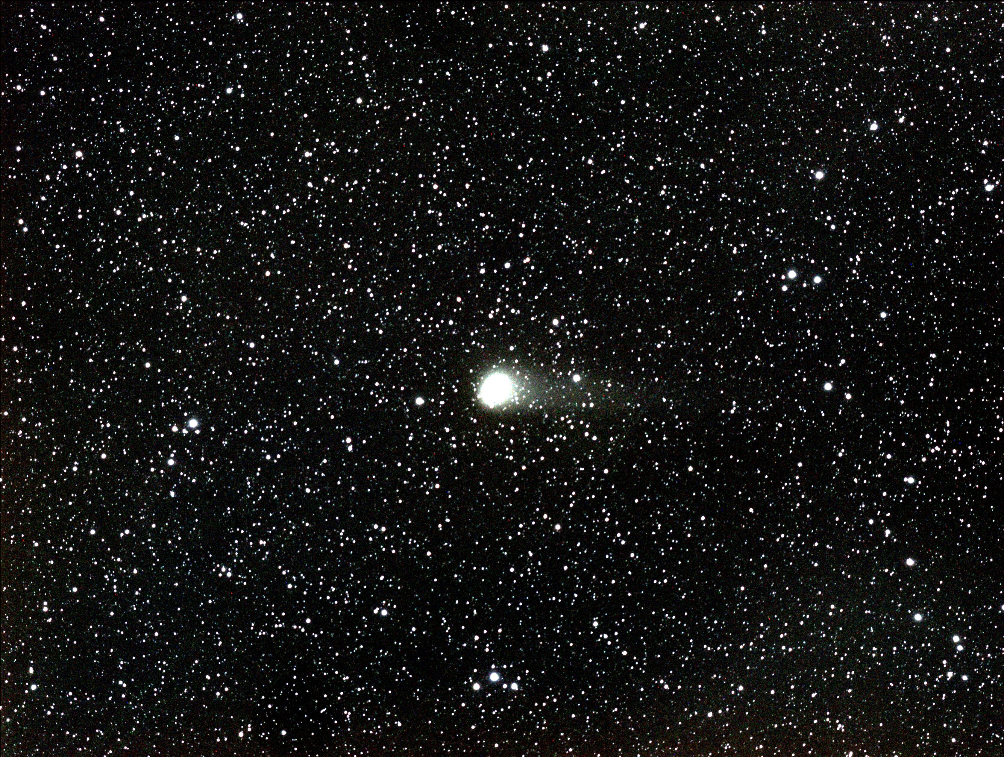

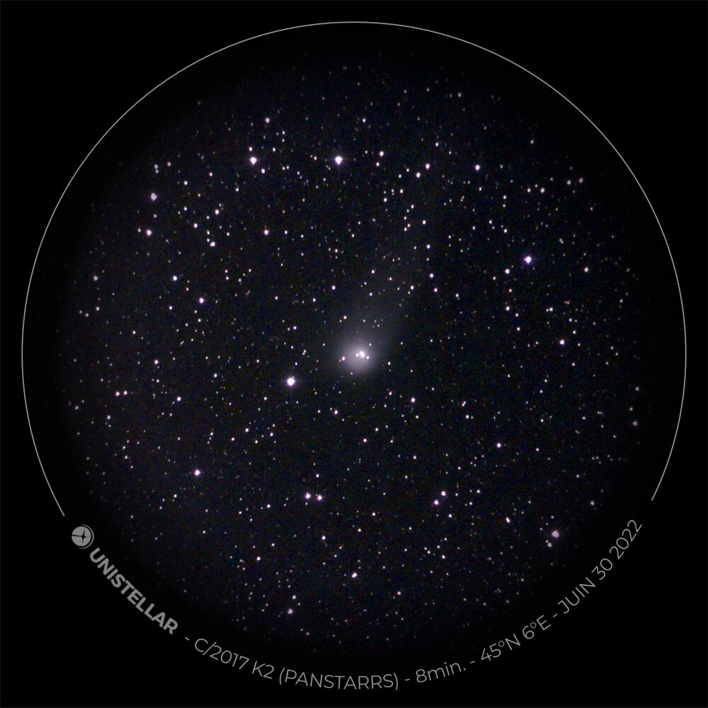

C/2017 K2 (PANSTARRS) observée dans la nuit du 29 au 30 juin 2022 à l'eVscope2 (ici une vision amplifiée de 8 minutes, aucun post traitement)
- actuellement dans Ophiuchus
- magnitude visuelle: +7.2
- distance: environ 276.7 millions de km

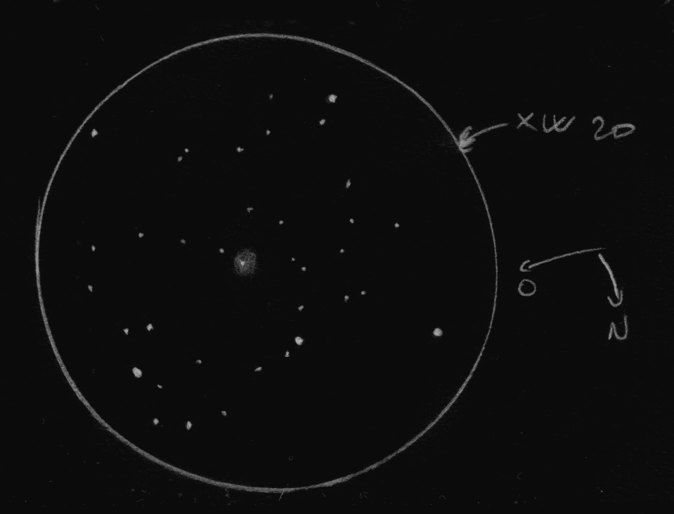

K2 toujours, observée samedi 2 juillet, elle progresse bien en magnitude, sa coma grandit, et surtout on a maintenant une condensation centrale évidente au 200.
Au XW20 (x60) elle se trouvait au milieu d'un très beau champ d'étoiles, impossible de ne pas la crobarder :
(le positionnement des étoiles est pas top, il y avait trop de monde !)
Notez dans vos agendas qu'elle fera un passsage à proximité de M10 le 15 juillet, à moins de 0,5° (le 14 aussi elle en sera déjà proche).
