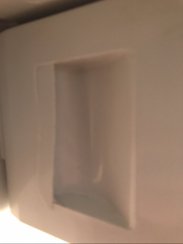

J’aimerais réparer une poignée de freezer située à l’intérieur d’un réfrigérateur.
Comme c’est un petit frigo pas cher l’idée n’est pas de commander une nouvelle porte (ni de poignée de porte, qui je pense d’ailleurs pour ce modèle pas cher, ne se commande pas)
En guise de poignée ce n’est en fait qu’un mince débord de plastique qui s’est présentement déchiré :
(en bas c’est déchiré 🥲)
Vous feriez comment vous ?
Je me dis que le plus simple serait de coller un rectangle de plastique (plus large et épais) sur le cassé d’origine.
Ça tient de la super glu dans un frigo :) ?

Perso, je poserai une petite équerre (ou un plat en façade) avec deux rivets, mais ... Si la porte est en PVC, une colle pour tuyau conviendra parfaitement. D'autres colles fonctionnent parfois (sur d'autres plastiques) mais le coût s'envole.

Des rivets c’est en gros des vis ?
il faudrait alors des vis en plastique pour que ça ne rouille pas et que ce soit plus discret alors certainement…
Je me suis dis que si je colle un truc ce serait mieux car je ne sais pas trop si on peu faire des trous dans une porte de freezer

Sinon quelque soit la colle, si vous choisissez ce principe, il faudra ramener le frigo à température ambiante. En général colle et froid, ça ne "colle" pas.
Si la partie verticale déchirée est creuse, alors le coup de l'équerre rivetée va marcher. Vous glissez la partie verticale de l'équerre dans la partie déchirée puis vous rivetez la partie horizontale de l'équerre dans la partie horizontale du frigo derrière la poignée. Ce sera très discret et solide.

Etant bricoleur niveau 1 je pense m’orienter vers la colle plutôt que vers le rivetage, je vais voir pour un morceau de plastique plat et régulier à coller
