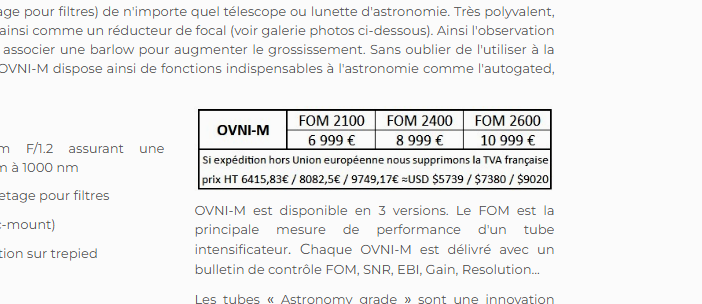

il y a 14 minutes, Paul émile a dit :
Un OVNI-M avec un adaptateur pour smartphone.
Si tu me rajoute les deux zéros derrière la somme que je m'étais fixé, je t'en offre un ! 😀
