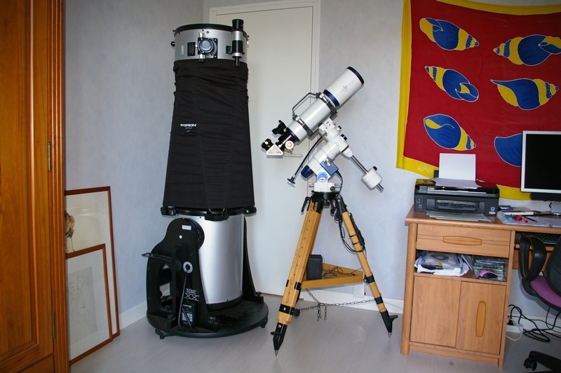

C'est pas pour influencer ton choix mais juste pour te montrer l'encombrement au sol de mon ex dobson 350mm et ma lulu 102mm ;)

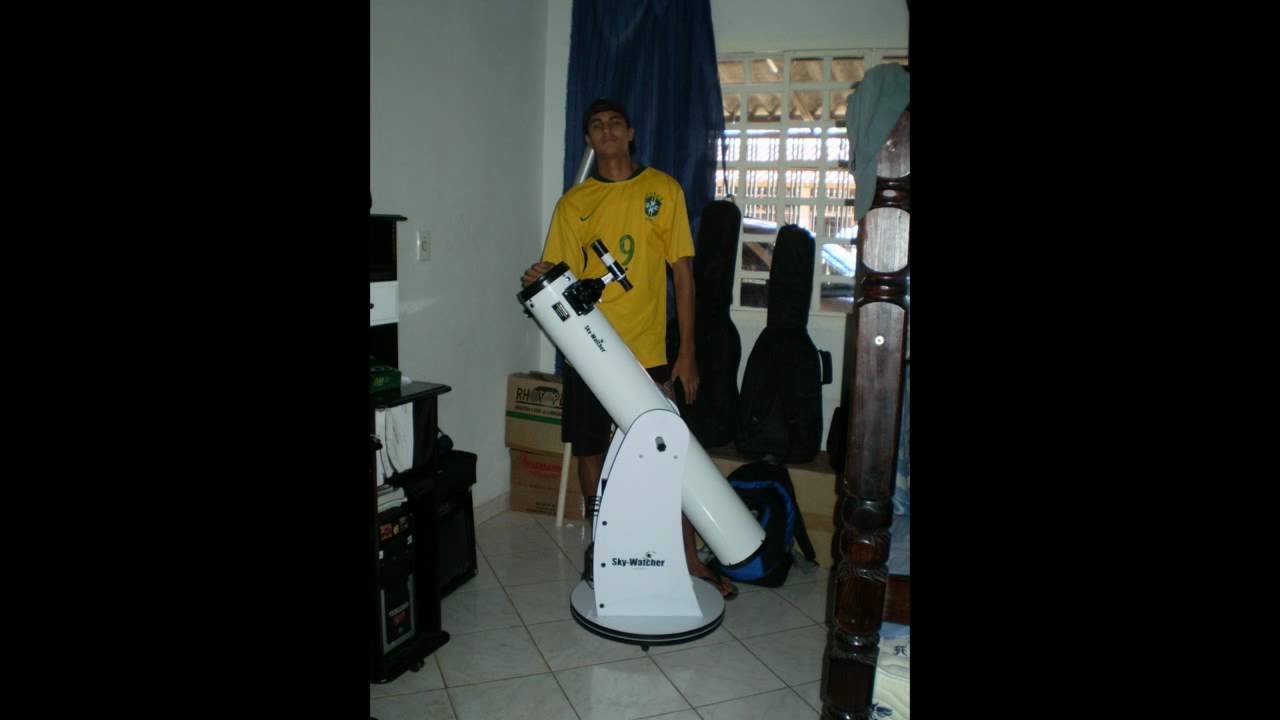

Une photo d'un dobson 150/1200 :
Ses dimensions (sources diverses de magasins d'astronomie) :
- le tube : diamètre : 203mm  /  longueur :  1,12 m  /  poids : 5, 8 kg
- la base : hauteur : 74 cm  / diamètre de la base : 52 cm : poids :  8 kg
Par ailleurs,  il est facile d'utiliser une chaise pour observer confortablement assis.

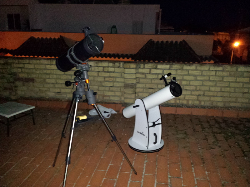

Un comparatif de volumes d'instruments :  Newton 130/900 sur équatoriale EQ 2  / dobson  150/1200 :zX4Ptvn.jpg.e380f733260d4bb1fb5a4cb8596f3977.jpg.b301a567534362e9d4c81637b33a7e3d.jpg

La seule difficulté de cet exercice est d'accorder la bonne importance au critère. Prenons un exemple, la collimation. Si la première fois qu'on la fait elle prend deux ou trois heures, dès la cinquième fois, elle ne prend pas plus de 5 minutes et à partir de la dixième c'est fait en moins de deux minutes. Voilà alors un critère auquel on accorde une grande valeur en débutant, et qui n'en est plus un du tout au bout de six mois, l'expérience et la compréhension venant. Prenons un autre exemple, un dobson de 150 mm  va avoir une emprise au sol de 56 cm de diamètre une fois rangé, un dobson de 254 mm aura lui une emprise de 64 cm soit 8 tout petits centimètres de plus, ce qui n'est rien ou presque. Vous voyez alors que l'encombrement de rangement d'un dobson n'est qu'un critère très secondaire, alors qu'une lunette, un Maksutov, un SC ou un newton sur monture même azimutale va prendre bien plus de place, vous avez plus haut une photo de comparaison. J'en profite pour rappeler qu'un instrument démonté ne se remonte que de plus en plus rarement au fil du temps et finit au mieux dans les petites annonces, au pire sous la poussière qui va le dégrader.
