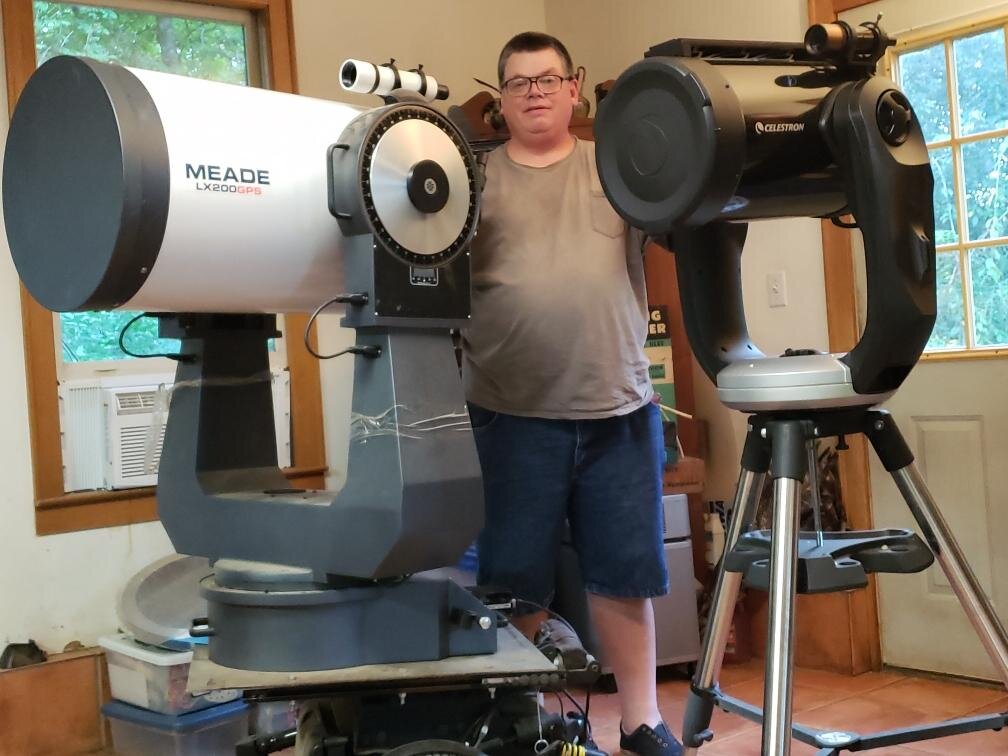

il y a une heure, Crabs a dit :
  • Passer sur un téléscope type Cassegrain (Meade ou Celestron) mais donc attendre une bonne affaire car ils sont (beaucoup) plus chers à la base pour le même diamètre.
  • Je me disais peut-être aussi de voir pour un Dobson avec GoTo? J'ai vu le SkyWatcher 400 avec GoTo, mais il est beaucoup plus lourd.
C’est un bon moyen pour ne rien observer du tout !
si tu préfères un schmidt- cassegrain goto il faudra par contre diminuer en diamètre, parce qu’un 400 ca coutait 24000e et ca pesait 160kg… à gauche sur la photo :
à droite c’est un c11 (280mm) déjà bien plus raisonnable en poids et prix ;)
un dobson goto c’est aussi plus encombrant que cet es :) . Regarde alors le orion xxg 350mm.
mais non le goto n’est pas indispensable du tout. J’ai commencé l’astro il y a 25 and avec un etx 125mm goto j’ai galèré comme pas possible. J’ai dû arrêter à cause des études et je m’y suis remis il y a 4 ans, sans goto et c’était bien plus simple! Et plus agréable! Faut commencer avec des objets simples pour se donner confiance :) . Et le suivi ça se fait très très bien surtout avec les oculaires très grand champ devenus abordables :)
  • J'aime 3
