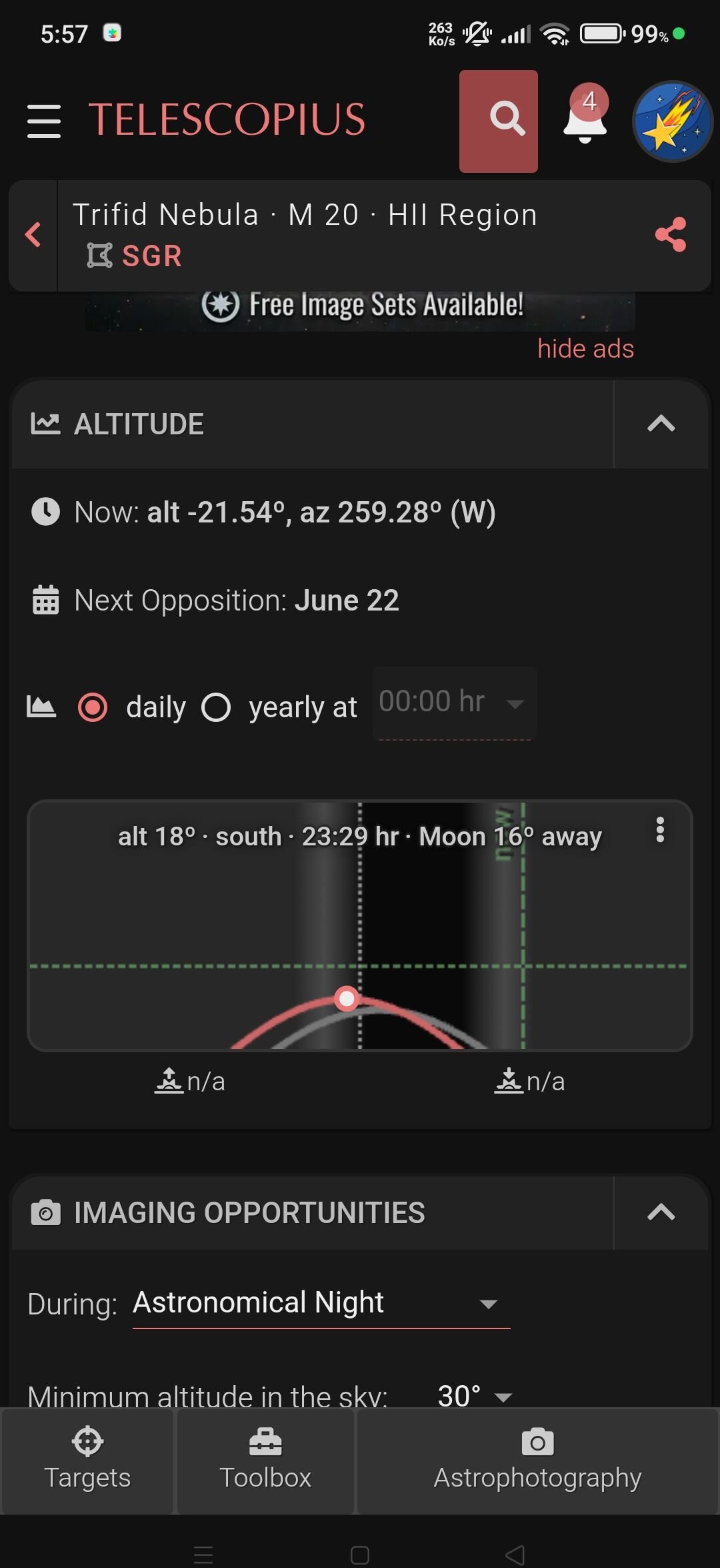

Cette cible est bien connue et lumineuse, le seul challenge c'est la hauteur dans le ciel, 20° au pic, mais il faut shooter des 15° pour avoir du temps dessus.

C'est vrai qu'elle est malheureusement basse,  si je la shoote, j'aurai des feuilles de chêne mais pas de trèfle  :1010:

Jamais tenté non plus, trop basse hélas
Je l'ai faite de l'ile de France, donc tu dois avoir 1 degré de moins.
Apres evidement il y a la problematique des obstacle, maisons, arbres...  il faut bouger son set-up. J'ai pas shooter du point habituel, je me suis déplacer de 50M. Et je shoot queau moment ou elle est au plus haut. Elle est telement lumineuses, que les sub sont sympa, aucun rapport avec toutes les cibles ou on voit qu'une tache sur les subs.
