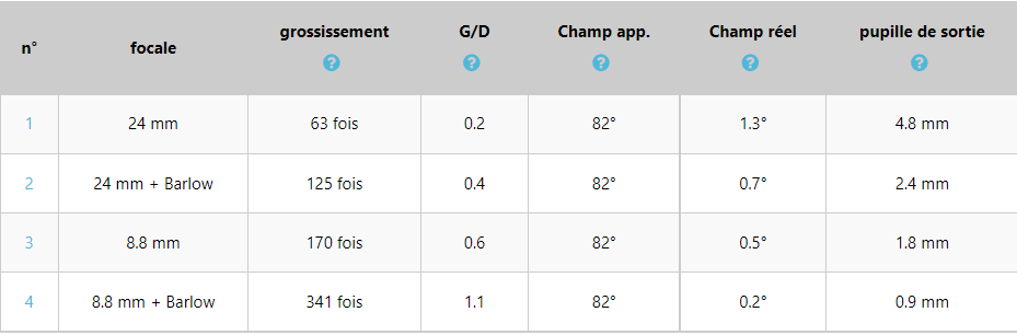

Bonsoir à tous,
Etant novice en astronomie j'ai récemment fais l'acquisition d'un joli dobson 300/1500 mais je n'ai pour l'instant acheté aucun oculaire ( je possède seulement les 25mm et 10mm plossl fournis avec celui-ci ).
Cela fait donc 2-3 semaines que j'arpente les forum pour trouver mon bonheur au niveau d'une future gamme d'oculaire.
Je pensais donc commencer avec  :
- Un Explore scientific de 8.8mm  82°
- Un panoptic de 24mm ( j'hésite avec un ES de 24mm car : pas le même tarif mais sûrement pas le même rendu final).
Le tout accompagné d'une barlow televue 2x et de quelques filtres.
(il y a une erreur pour le champ apparent du 24mm)
Cela me semble cohérent pour commencer à constituer ma gamme, mais voila je ne suis pas sûr de moi, et étant donné que cela représente une somme conséquente, je me permets de vous contacter pour avoir l'avis de vrai connaisseurs.
(J'attends donc en ésperant une réponse étant donné que je n'ai pas vu de message après 2013...😅)
Merci d'avance et bonne soirée à vous.

la barlow te permet de faire du planetaire  dans de bonne condition en profitant des nuits sans trop de turbulence.
le 8,8 avec barlow te permet de monter à 340x ; le 6,7 avec barlow te permet de monter à 450x, ces 2 grossissements sont utilisables régulièrement par contre prendre le 4,7 n’atteint que 320x de grossissement, c'est trop bas. à prix équivalent voire moins cher, je préfère avoir une possibilité 340x + 450x que seulement 320x.

D'accord il serait donc plus logique de se diriger vers la gamme ES, mais bon la c'est un peu hors budget.. j'ai 600-700 euros max pour les oculaires, quels pourrait-être le meilleur compromis pour commencer ?
Et pour finir tu es sur que le telescope pourrait encaisser un grossissement x500 ? (c'est un Skywatcher)
il y a une heure, louison74 a dit :
Ensuite je ne suis pas sûr de comprendre le terme "Parafocal",  cela signifie qu'il serait plus intéréssant de se diriger vers la barlow ES plutôt que la televue ?
Parafocal ou parfocal signifie que quand tu changes d'oculaire, tu n'as pas à refaire la mise au point, ou alors, le réglage est vraiment minime, d'où l'intérêt de rester dans une même gamme d'oculaires (quand ils sont dits parfocaux). La Barlow ES citée par Yannick permet cela également.
On comprend tous la problématique du budget, sauf celui qui a des moyens financiers très élevés, ce qui n'est pas la majorité des astrams... Les oculaires ES 82° sont "très bien" (et suffisants) rapport qualité/prix/performances pour de nombreux instruments, notamment les Dobs du commerce (industriels) qui sont équipés d'optiques classiques. Le champ large permet de trouver plus facilement les objets et facilite le suivi.
Modifié par Skywatcher707
