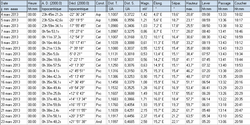

J'ai fait un calcul avec un logiciel astro pour savoir à partir de quand je pourrais voir la comète depuis chez moi.
Le 07/03 elle se couche 30 minutes après le soleil.
Le 10/03 elle se couche une heure après le soleil.
Le 12/03 elle se couche une heure et quart après le soleil.
Et quel logiciel astro as-tu utilisé pour cette prévision ?
  • Réponses 331
Images postées dans ce sujet
Avec SkyMap Pro j'ai les mêmes résultats que Exratt .
Étant donné que la comète se couche près de la direction Ouest (azimut 270°) le résultat devrait être sensiblement le même pour toute la France .

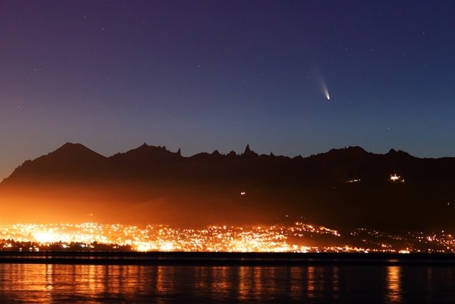

Une photo de Panstarrs prise le 27/02 en Nouvelle Zélande:
source: http://spaceweather.com/gallery/indiv_upload.php?upload_id=76980
A priori, elle atteindra magnitude 2 au maximum.
je n'ajouterais qu'un petit complément à cette magnifique photo: les exifs, histoire d'avoir une idée :
Camera Used: Canon Canon EOS Kiss X2
Exposure Time: 30/1
Aperture: f/5.6
ISO: 400
Date Taken: 2013:02:27 23:20:55
Details:
Despite lingering evening twilight and the Moon one day past full Comet Panstarrs was an easy 3rd magnitude object with a fine orange dust tail in both binos and small scopes. Taken with a 450D Canon using a 300mm lens at f/5.6 30 second exposure on ISO 400 guided on an equatorial mounting.
30 secondes avec un objectif de 300 mm tout de même.

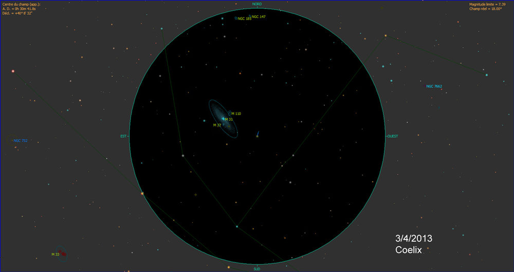

J'ai fait quelques simulations avec CarteDuCiel V3.0. J'ai téléchargé les dernières données sur les comètes. Dans un premier temps, pour Lyon (45°45' nord).
La conjonction semble être pour le 4 avril. J'ai fait les mesures ce jour là.
Le soleil se couche à 20h11. À ce moment là, la comète est à 20° au-dessus de l'horizon et à 35° du soleil.
Considérant que la comète et M31 sont quand même assez lumineuses, on ne va pas attendre la nuit astronomique mais juste le crépuscule astro, quand le soleil est à 12° sous l'horizon. Je l'évalue à 21h25. La comète est alors 12° au-dessus de l'horizon (az=320°). Personnellement, je trouve que ça ne fait pas beaucoup. Il faut l'horizon nord-ouest bien dégagé et sans pollution lumineuse. Par contre, on a deux heures, toujours plus bas, pour en profiter.
Au matin, l'aube commence à 6h00. La comète est à 17° au-dessus de l'horizon et M31 à 16° (az=47°). C'est déjà mieux. Et en plus, on a eu toute la nuit pour faire la mise en station... surtout pour ceux qui ne sont pas en poste fixe.
Lever du soleil à 7h15. La comète est à 28° au-dessus de l'horizon.
Maintenant, si on va dans le grand nord, à 70° de latitude. Il n'y a pas de nuit astro mais juste 3 heures de crépuscule. La comète est alors à son plus bas à 21° au-dessus de l'horizon. Visite au cap Nord recommandée.
