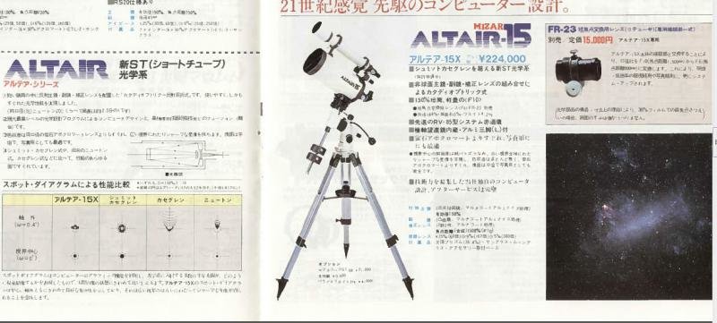

Un matériel rare sur le marché de l'occasion en France.
Figurait sur le catalogue Mizar 1985 sous le nom Altaîr 15 : 1210082921_MizarAltar15-Cat1985.jpg.df634de09fd71bf7fa1a455ab34205b5.jpg
et se trouvait dans le catalogue de 1988 (page 5 du pdf) sous la dénomination EX : http://yumarin7.sakura.ne.jp/retrokan/Mizar1988.pdf
Outre l'éclaté de la monture, le schéma de la formule optique de ce télescope figure en regard de la photo de l'instrument.

Oui, c'est une formule optique sans lame de fermeture (comme par exemple le Vixen VC 200 L) et, effectivement, l'aspect du miroir primaire n'est pas très engageant :(.

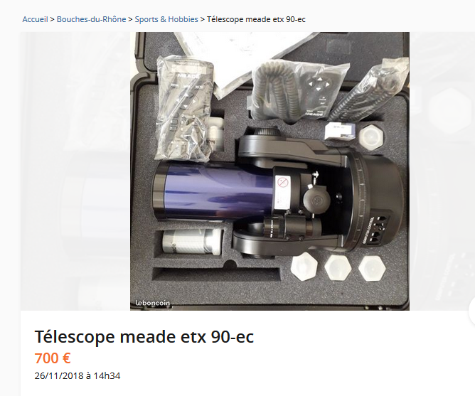

pour le prix ...si on lit le descriptif, c est une affaire !
le problème reste le manque de marquage....donc aucune garantie sur ce qui est détaillé.
76€....🙄
Pour moi, un ETX 90, c'est 150 Euros maximum si en bon état. Y a que le tube optique qui compte. Faut prendre en compte le prix ajd d'un Mak 90 SkyWatcher en neuf dans le commerce.
Un ETX 125, c'est 300 Euros maximum sur le même principe.
Le marché de l'occasion est inondé de ces matériels. On voit régulièrement des 105 ou 125 à 600, voire 800 Euros, ce qui est bcp trop cher, même quand il y a de nombreux accessoires (certains sont spécifiques ETX et ne peuvent pas être utilisés sur d'autres instruments).
Certains sont en bon état, d'autres ont été mal stockés (à l'humidité) et le baffle du secondaire est décollé.

En effet... En même temps, une config complète d'un ETX 90 (le scope, un trépied, 3 oculaires, la valise, des filtres, l'Autostar - pas livré d'office à l'origine, le motofocus), c'était 10 000 Frs (1 500 Euros). Hélas, oui, c'est cher pour du plastique, hormis récupérer le tube optique et des oculaires...
