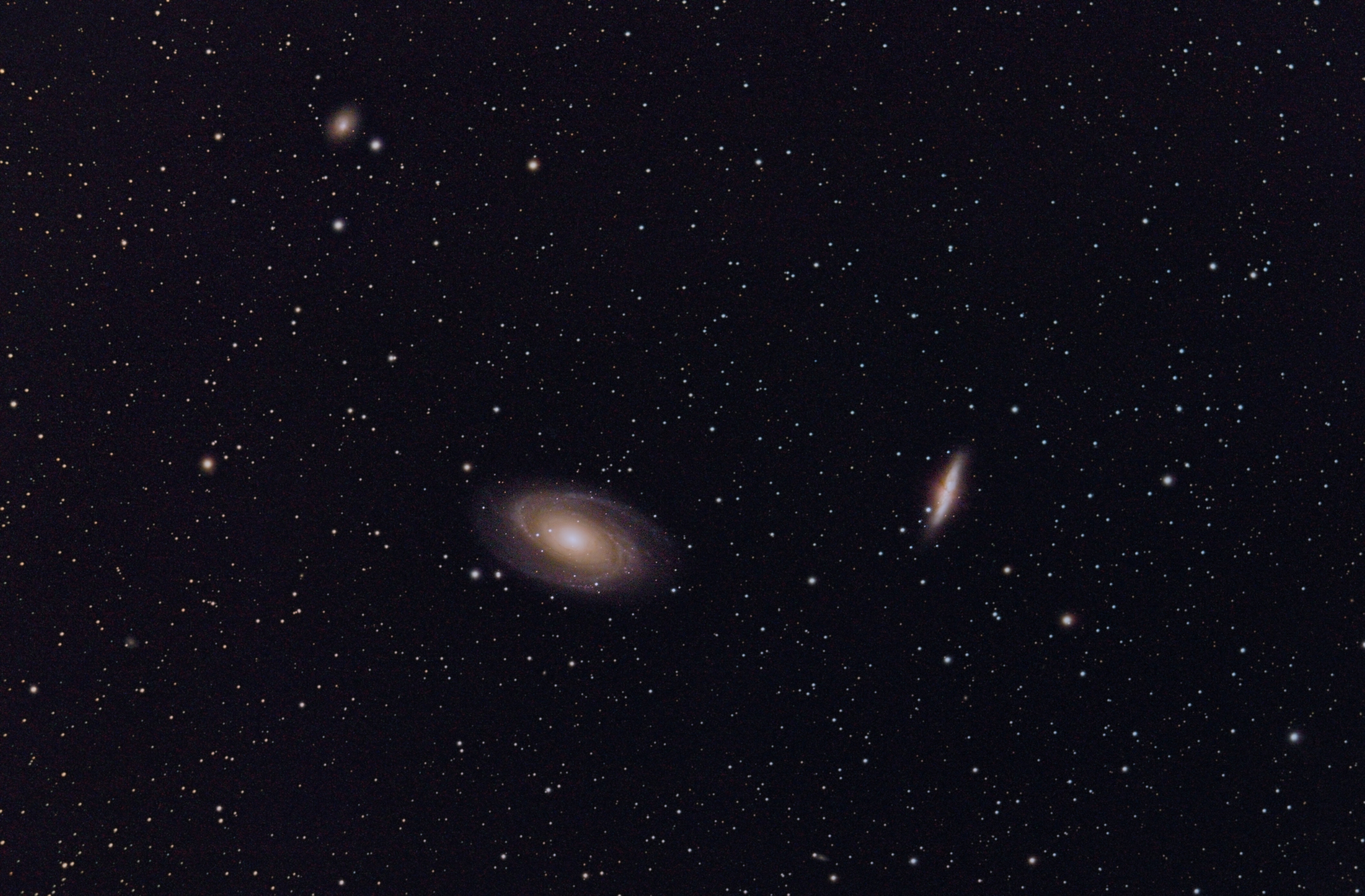

Le 23/05/2020 à 10:17, rafa a dit :
chapeau ! comme quoi il doit y avoir moyen de moyenner !
trés jolie
voir la mienne
siril+photosop 2017
luminance verte + RGB
a+

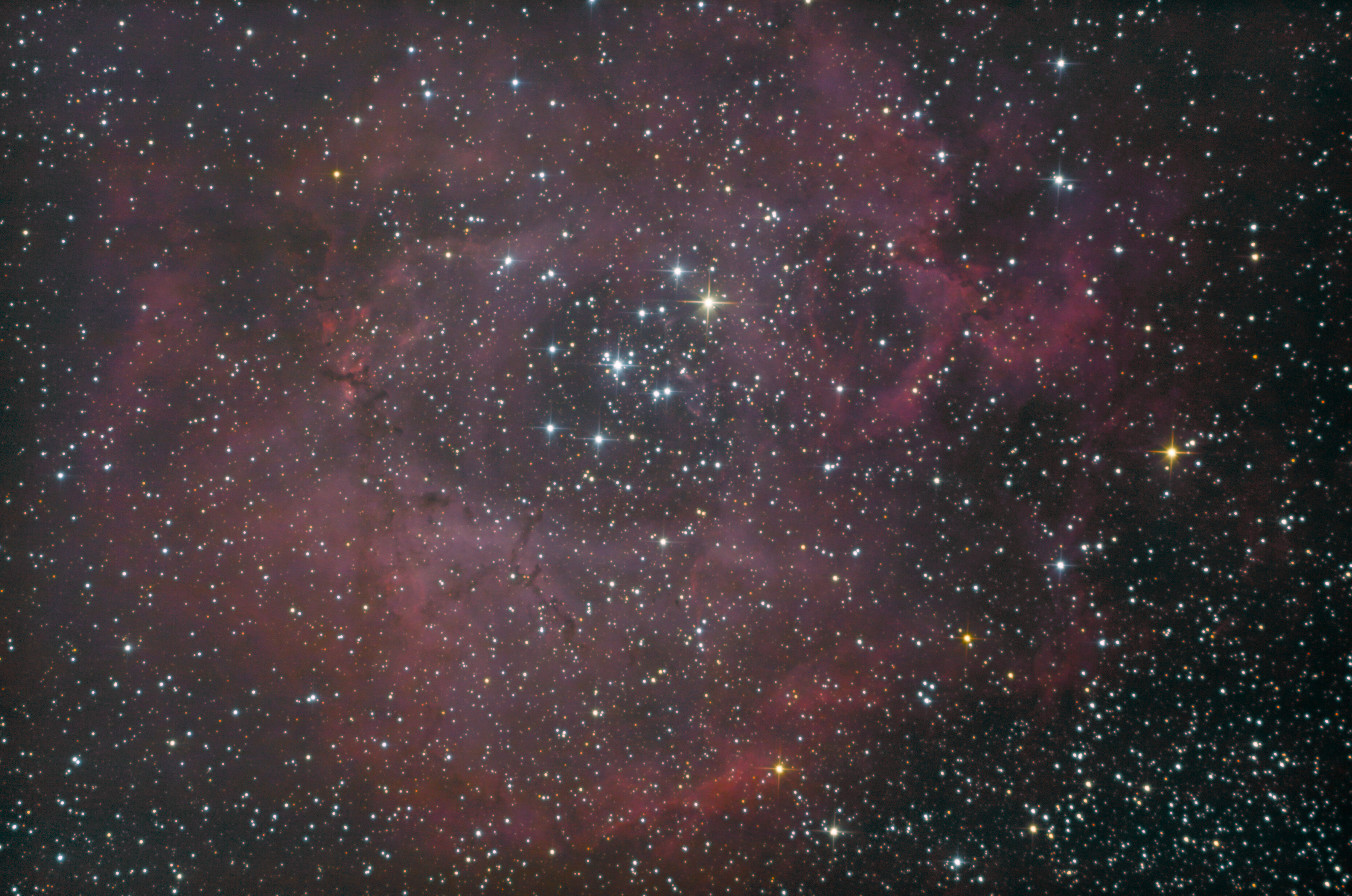

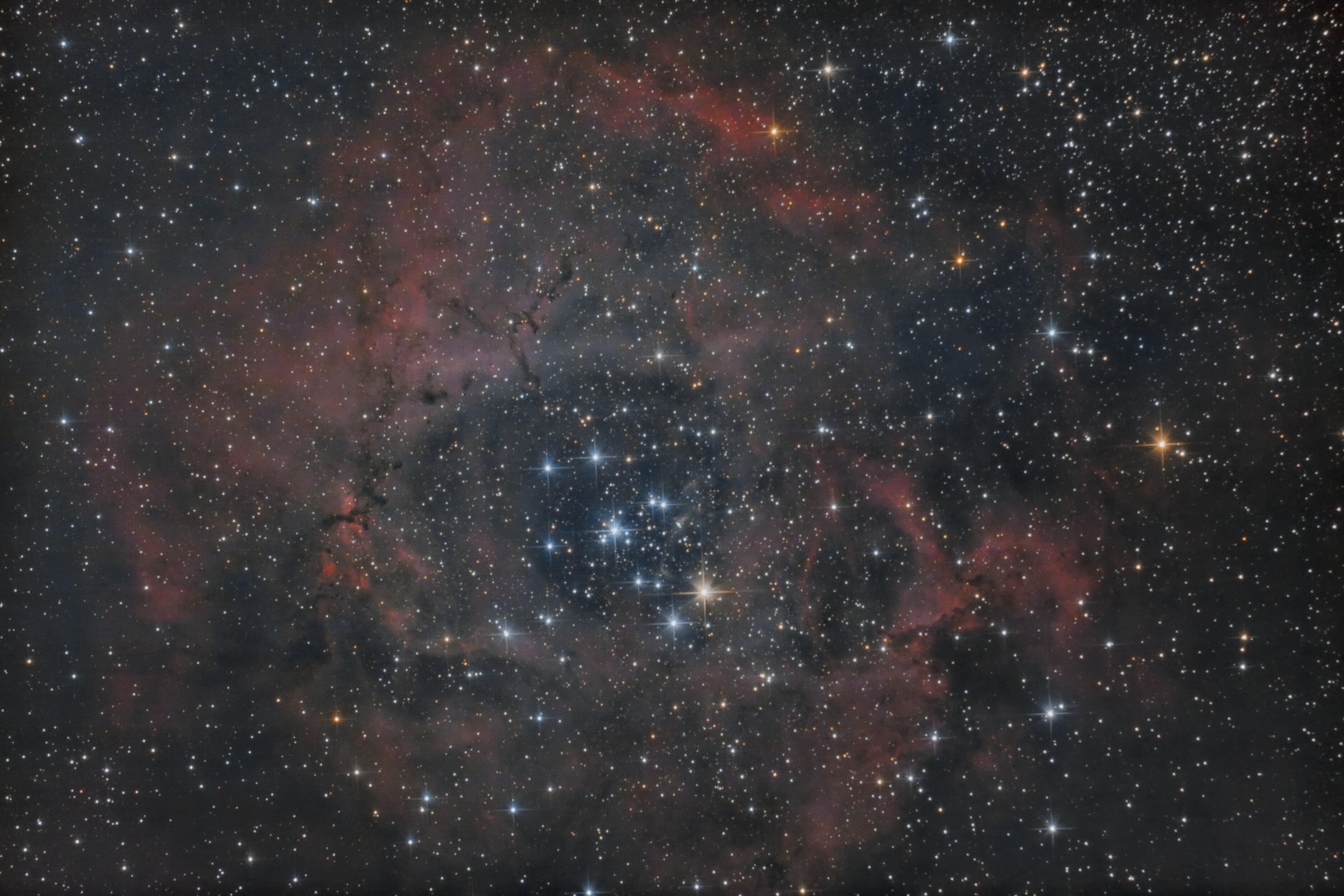

Le 08/05/2020 à 12:21, Balanga31 a dit :
Voici ma "dernière" rosette, je suis curieux de voir ce que vous pouvez en tirer. 3h de poses par 5min, 150/750 1000d autoguidé au chercheur et mpcc.
https://www.dropbox.com/s/qv0jf7hadyjtorp/resultatrosette.fit?dl=0
Ça vaut ce que ça vaut mais je présente quand meme :)
Merci du partage, ça fait plaisir de traiter sous la grisaille

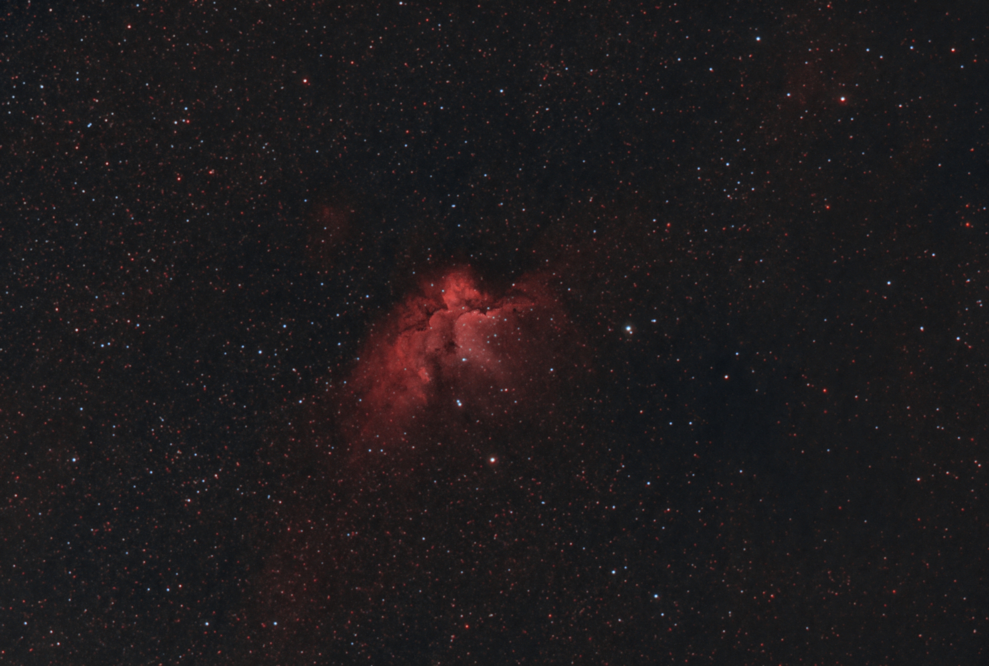

Bonjour à tous.
J'aurais besoin d'un petit coup de main.
Depuis plusieurs semaines, je fais des photos de divers objet (cf ma signature, avec ZWO 294).
Mon problème est que je n'arrive pas à traiter correctement mes images! J'ai essayé avec les logiciels : pixinsight, siril, Photoshop etc....
Je n'arrive à rien.
Je vous donne les photos prises la nuit dernière,
pouriez vous me dire, si vous arrivez à en tirer quelque chose ou si je dois changer mon setup? ou si je dois corriger ma mannière de faire les photos ?
Merci d'avance

Bonjour Magnetix,
Impossible de récupérer tes images en passant par tes liens directement (il manque un s à fit dans tes liens). Par ailleurs, même en ajoutant le "s", les fichiers 4 et 6 sont illisibles (d'ailleurs ils font respectivement 19 et 4 Mo au lieu des 22Mo des autres fichiers).
Et puis tu nous fournis 7 fichiers bruts mais cela me semble peu, non? Il faudrait que tu trouves un moyen de mettre à disposition tous tes fichiers (y compris les DOF, et notamment les flats, il semble y avoir des taches importantes sur les brutes)

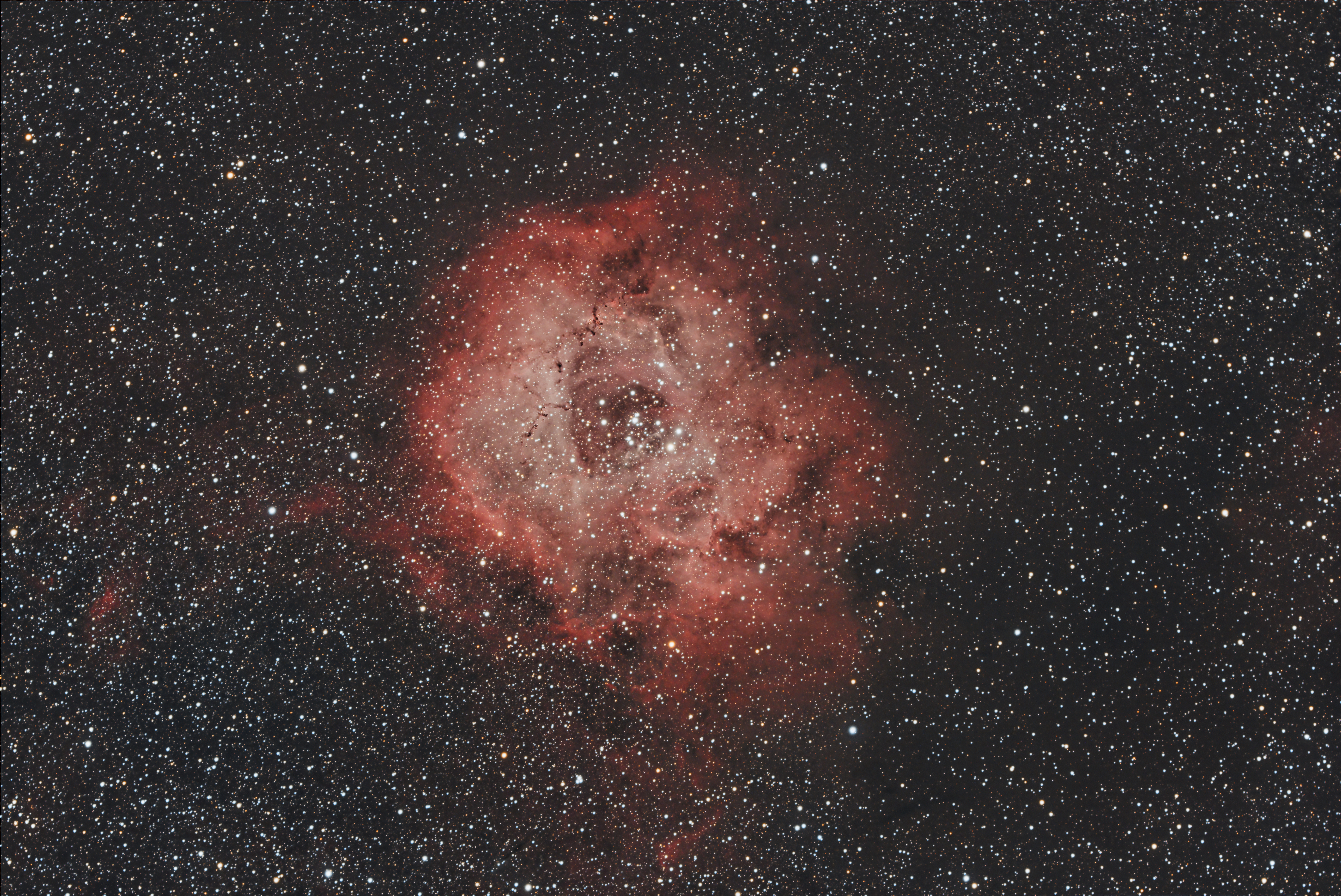

Intéressé par votre savoir faire! Ma prétraités linéaire d'une rosette, star du moment:
r_pp_light_stacked.fit
Voila ce que j'en ai tiré pour ma part:
Un grand merci d'avance à tout ceux qui y accepteront d'y passer un peu de temps!

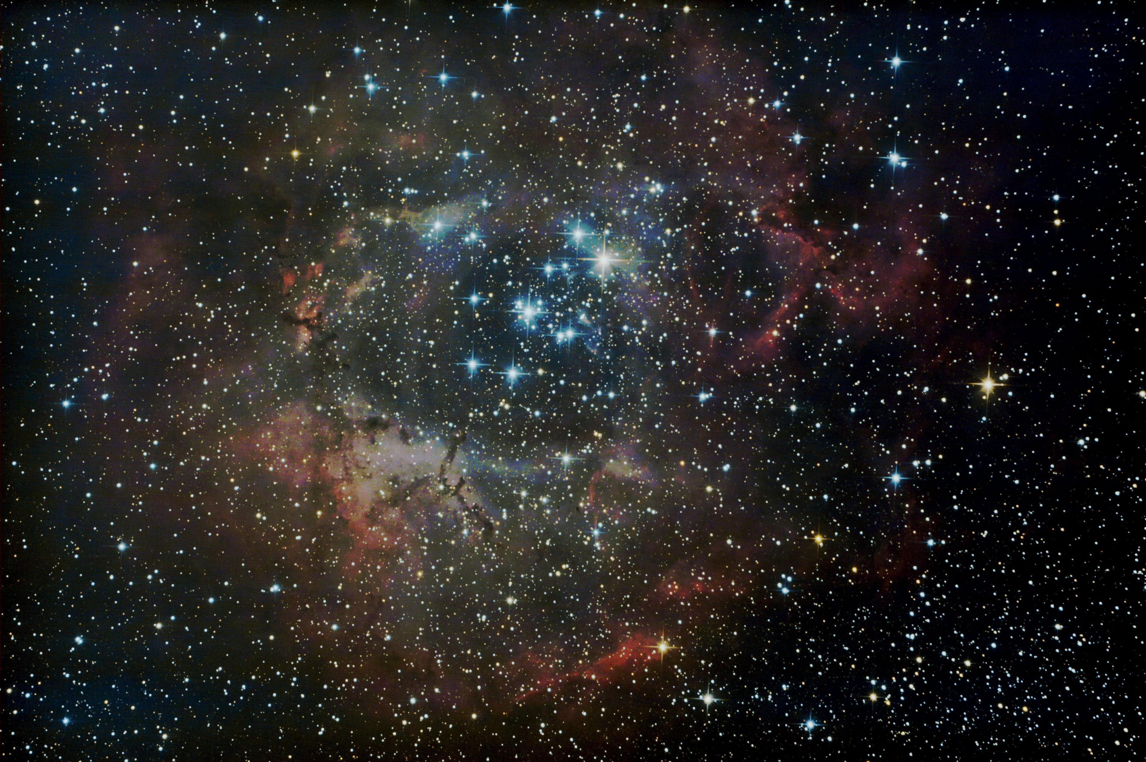

Merci @acmalko!!! Très sympa! J'aime bien comment tu fais ressortir les structures sombres, la palette de couleur de la neb et comment tu as préservé et réduit les étoiles (moins présentes, moins piquées, moins blanches ce qui laisse un peu plus de place à la neb). Bien joué!
Merci, oui, j'ai forcé sur la réduction des étoiles, il faut avouer qu'elles sont particulièrement présentes sur l'acquisition. Mais on fait tous au mieux ;)
Il y a 6 heures, acmalko a dit :
Tu peux nous en dire un peu plus sur ton traitement? Siril et PS, c'est ça? J'ai l’impression que tu as utilisé des masques pour préserver les étoiles et lisser le fond de ciel. Amélioration de la netteté? Pour la réduction d'étoiles, tu t'y es pris comment? Merci!
Bien sûr.
Je travaille sous Pixinsight.
Pour cette image j'ai suivi les étapes suivantes, assez classiques:
- crop des bords
- retrait gradient
- calibration des couleurs
- Réduction de bruit avec un filtre de luminance pour protéger d'autant plus que c'est lumineux
- 1ère réduction d'étoiles (masque d'étoiles)
- passage en non linéaire
- saturation des couleurs avec filtre de luminance
- retrait de l'excès de vert
- retrait du bruit chromatique (fond de ciel) avec filtre de luminance inversé cette fois-ci
- Contraste local (local Histogram equalization)
- accentuation des zones noires
Passage sur Photoshop
- 2ème réduction d'étoiles avec un script trouvé ici (pièce jointe)
- ajustement histogramme
- ajustement vibrance/saturation
- dernier retrait de bruit avec Nik collection "Dfine2", un plugin gratuit et un filtre de luminance.
Je trouve donc les étoiles trop présentes, trop grosses (?). Tu as une bonne caméra, ta lunette est correcte, pas de soucis de guidage ?
Reduction.atn
Modifié par acmalko
  • Merci / Quelle qualité! 2
Il y a 5 heures, acmalko a dit :
Merci @acmalko! Pixinsight fait tout ça!?
J'ai une ASI2600MC et un TS 76EDPH. J’échantillonne à 2.26"/pix et en général j'autoguide avec une erreur entre 0.6 et 1". Là j'avais un filtre Optoplong L-Pro qui laisse passer quasimet tous le spectre des étoiles. C'est peut-être pour ça que tu trouves les étoiles trop grosses?

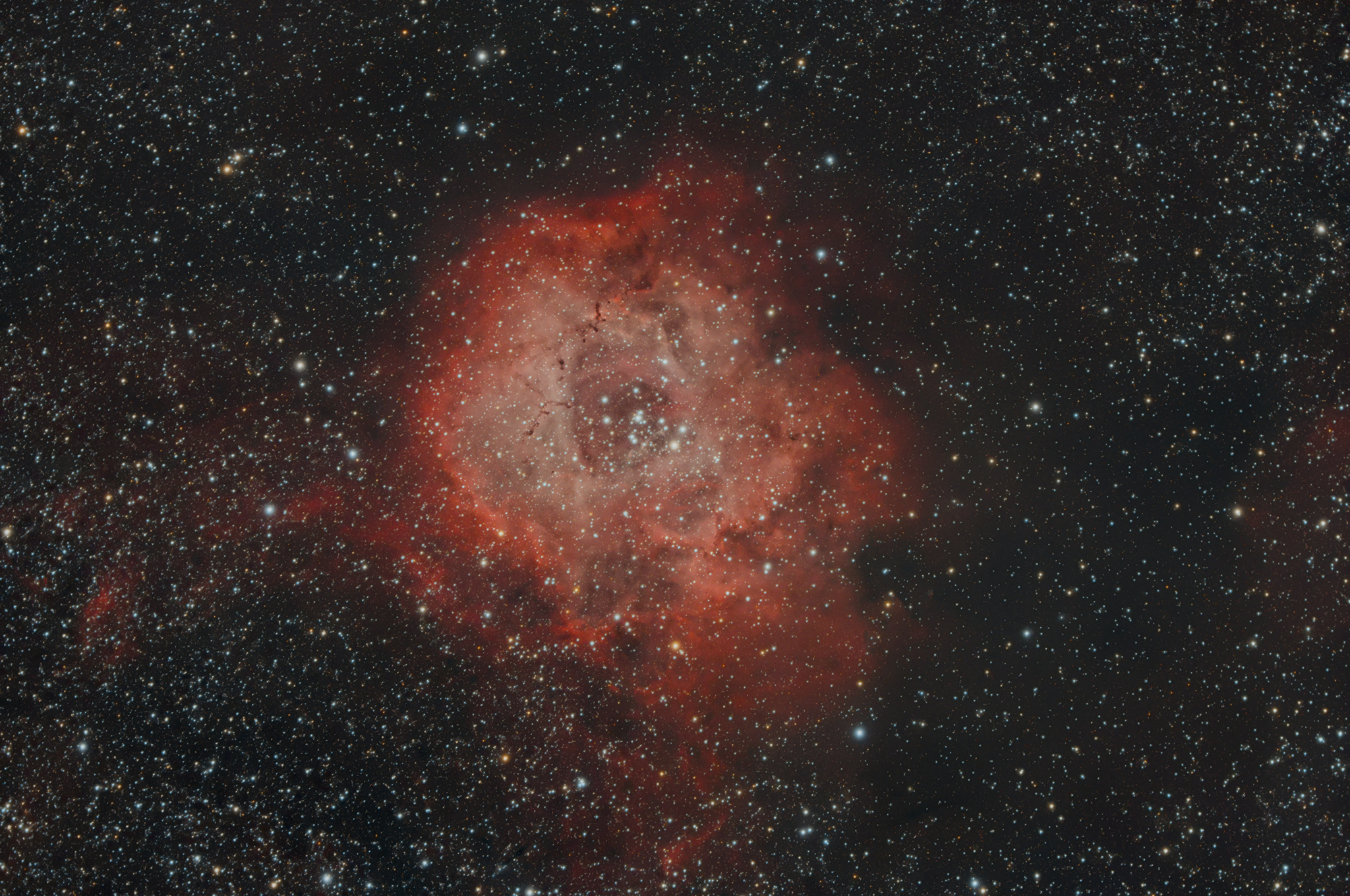

Il y a 1 heure, nico1038 a dit :
Voici ma version:
Sympa aussi! Merci à toi @nico1038! Jolie version! Les nuages sombres ressortent super bien!
Je suis preneur aussi de ta recette ;) si tu le veux bien!
Il y a 10 heures, toyof a dit :
J'ai réalisé l'intégral du traitement sur Pixinsight plus un passage sous topaz denoise pour réduire le bruit à la fin. Mes étapes sont proches de celles de acmalko mais j'ai fait une déconvolution en plus (dans la phase linéaire) ce qui permet de faire ressortir certains détails (d'ailleurs j'ai été un peu rapide sur cette étape et cela a provoqué quelques artefacts autour de certaines étoiles). Pour l'aspect général, c'est purement subjectif mais je trouvais ta version trop rose et celle d' acmalko trop rouge donc j'ai essayé de viser entre les deux!
C'est une très bonne version ;) , tu as raison, la déconvolution est importante et oui, j'ai un peu forcé le rouge.
On voit l'effet de Topaz sur les étoiles, ça les renforce. Je n'ai pas encore trouvé de réglage qui me convienne
Bon boulot !

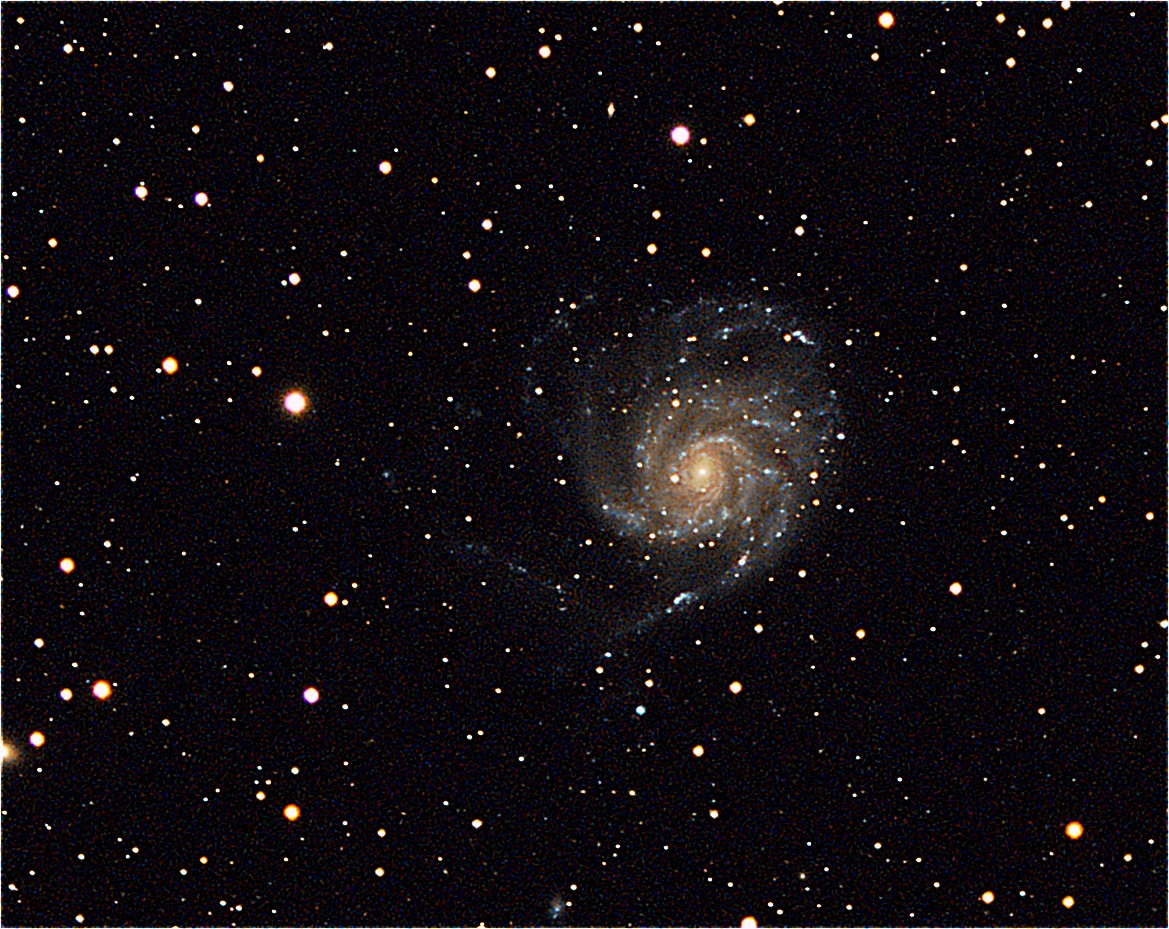

Salut !
Je partage ma prise de M101 à la 61 EDPH II (274mm focale), Canon EOS 800D, 40x180s. J'ai simplement fait les quelques traitements sur Siril selon le tutoriel de Colmic (extraction du gradient, photométrie, bruit vert, etc...), rien d'autre.
Bon ciel et merci ! 🙂
 pp_m101.tif
Modifié par Cocatrix
Un petit traitement sous rawtherapee pour éliminer le bruit sur les rvb séparés , puis nafe pour accentuer les détails puis combining sous pixinsight Le.
Modifié par indyanhorse
pas la bonne image
Le 15/04/2021 à 23:07, indyanhorse a dit :
Sympa la méthode je connaissais pas, tu sais ce que ça donne en grand champ ? Car un tel crop sur du 274mm de focale j'imagine que c'est pas optimal haha :-)

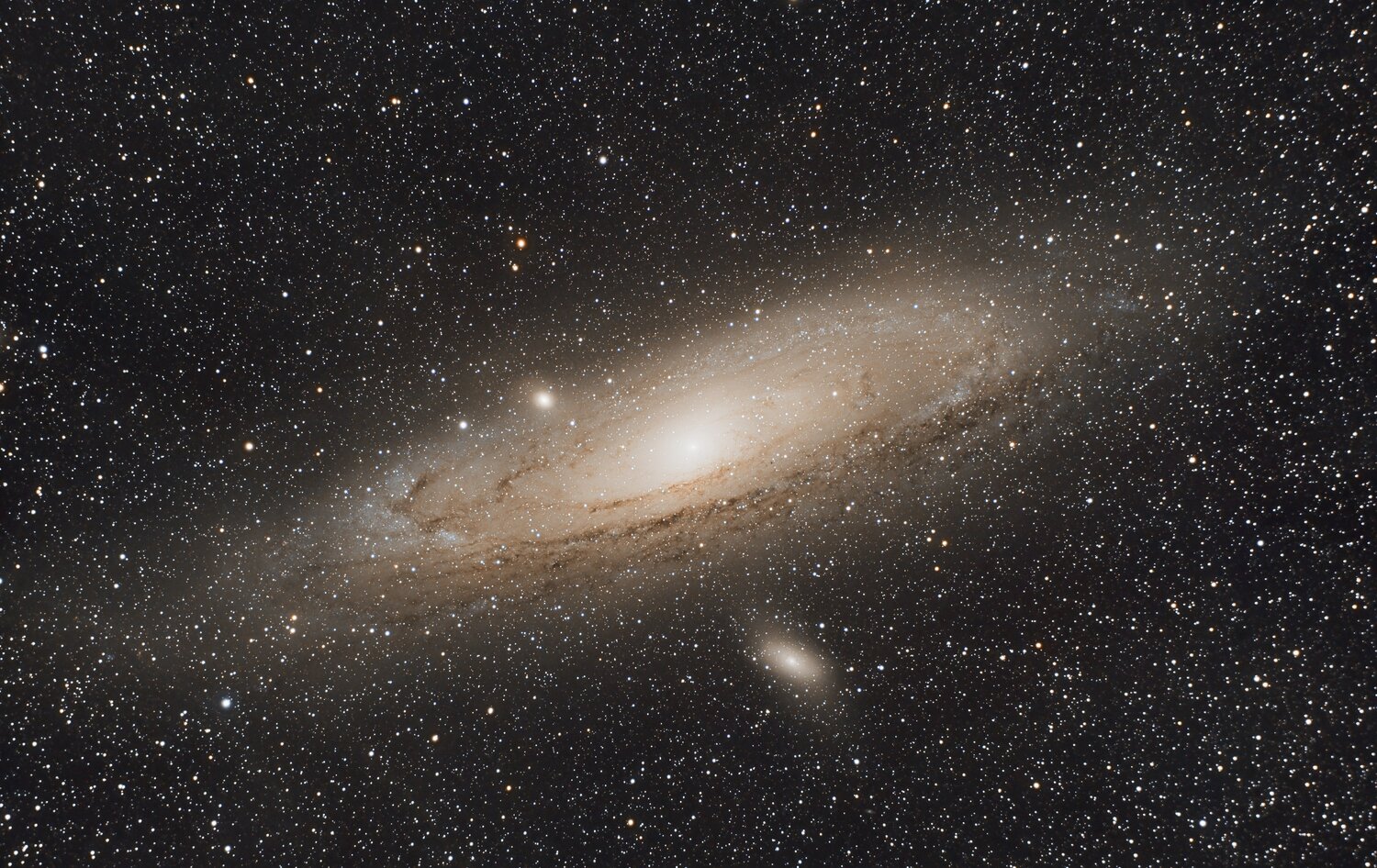

J'ai depuis toujours eu du mal à traiter mes essais sur la galaxie d'Andromède. Je trouve qu'il s’agit d'une cible bien plus compliqué que ce que l'on pense et mon problème principale en général vient du traitement des couleurs:  je me retrouve toujours avec une galaxie dans les tons jaunes, avec très peu de bleu.
J'ai refait un test la nuit dernière et bien que je pense que mes acquisitions soient correctes en termes de signal et de bruit j'ai toujours ce résultat final un peu décevant en terme de couleur:
Je pense que mes techniques habituelles de traitement montrent ici leurs limites et je serais donc curieux de voir ce que peuvent faire ceux d'entre vous qui voudrait bien essayer.
Ci joint voici donc le résultat en sortie d'empilement (au format fit): https://we.tl/t-tgPvnjSWvD
(j'ai vérifié, le fichier peut être ouvert avec Siril et Pixinsight)
Merci d'avance
Nico
