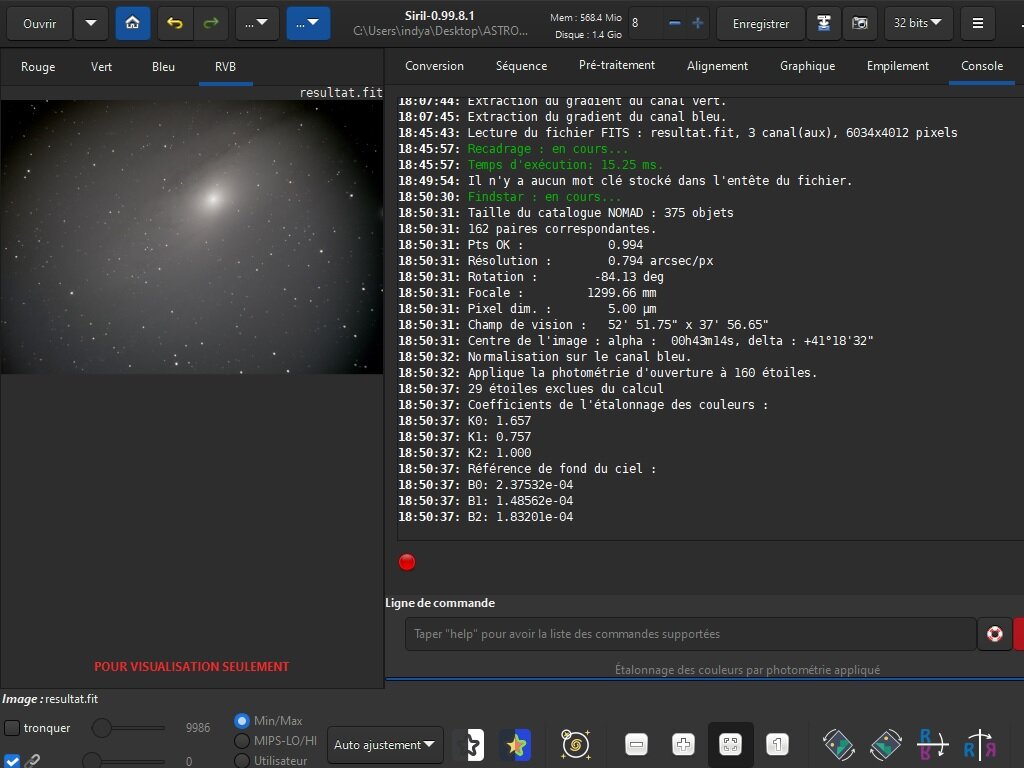

hello siolan, je viens  de faire le traitement en manuel en utilisant tous les écrans. J'ai rejeté beaucoup d'images qui étaient haut placées sur le graphique. Le résultat est bizarre, une sorte de trame s'est posée sur l'image, et j'ai une forte dominate verdatre. Je vais faire le même essai avec un set d'images de quelqu'un d'autre. Je ne sais pas si c'est du a l'agnement fait à partir du canal  vertt, et trop peu d'images selectionnées ( 10)....
Oula, c'est en effet étrange. La dominante verte n'est pas nécessairement problématique, essaye de faire un étalonnage des couleurs par photométrie voir si ça aide ? Ainsi qu'une suppression du bruit vert.
Si tu veux, postes en ligne un fichier zip avec une dizaine de brutes et je regarderai ce que ça donne :)
Modifié par Siolan
Merci Siolan, tu as raison, je me suis fait la main avec les scripts sur un fichier demo. Puis je suis en train de faire l'etallonage par photometrie, mais effectivement SIRIL est un monde merveilleux. Voila ce que j'obtiens apres etallonage par photometrie. Papy est content😇
Voilà ce que j'en ai tiré, c'est très limité au noyau car mes temps de poses n'étaient pas assez long pour avoir les couronnes extérieures. J'ai fait l'étallonage en photometrie apres avoir fait l'asin et le retrait de gradient (sur un prettraitement en Drizzle). Mais mes flats avaient un defaut.
