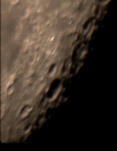

gastropode Posté 28 février 2018 Posté 28 février 2018 En ce moment... l'héroïne de nos soirées est la Lune. Je m'interrogeais sur la possibilité d'utiliser SIRIL pour retraiter une série d'images de cet astre... sans trop y croire. Avec seulement des "morceaux" de Lune, je ne suis arrivé à rien. Avec des disques entiers (ce qui était heureusement le cas), cela a marché. Un petit article simpliste qui présente des photos de la Lune et, aussi, un petit peu, de SIRIL. http://aai.free-hosting.fr/?Coup-de-froid&lang=fr

gastropode Posté 28 février 2018 Posté 28 février 2018 vinvin a dit : Gastropode : Siril sait aligner les images partielles aussi, avec la registration DFT. Si ça ne fonctionne pas, c'est un bug ! Je l'utilisais mal. Tu as raison. http://www.webastro.net/forum/attachment.php?attachmentid=31277&stc=1&d=1519815413

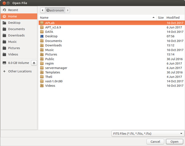

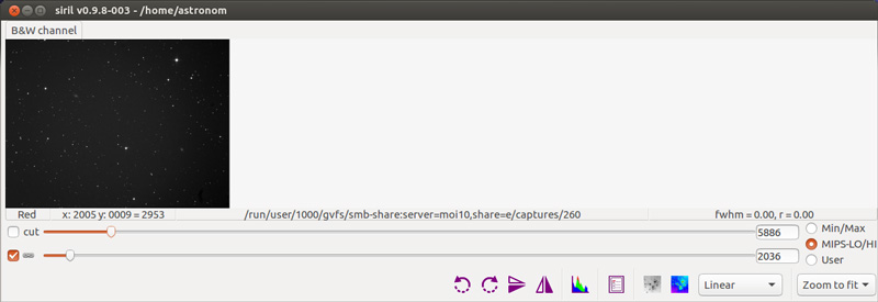

gerard33 Posté 28 février 2018 Posté 28 février 2018 salut les giques ayant bricolé sur mes PC, j'ai trouvé assez de pièces pour en faire un autre l'occasion où jamais d'essayer Siril après install de l'Ubuntu Astronomy, j'ai installé Siril pinaise! plus de 10 ans que je n'avais vu de pingouins! pour ouvrir un fichier sur un ordi réseau en W10, c'est un peu compliqué en partant de la bt de dialogue je passe par other location/computer/...etc. c'est faisable mais....fastidieux! il n'y a pas moyen de faire des raccourcis vers les disques réseaux? il me semble que ça existait mais c'est si loin...Suze si mes souvenirs sont bons...

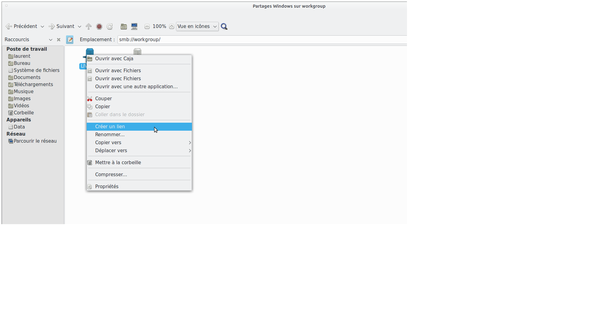

Argonothe Posté 28 février 2018 Posté 28 février 2018 @gerard33 Tout va dépendre du gestionnaire de fichier que tu utilises, par exemple avec un environnement de bureau Maté (que je te conseille) pour créer un raccourci un clic droit créer un lien est suffisant J'ai viré unity depuis longtemps... Alors vais pas pouvoir t'aider plus...
gerard33 Posté 28 février 2018 Posté 28 février 2018 j'essaie d'installer Maté mais il ne trouve pas le paquet bon, ce n'est pas grave par contre comment on met Siril en français?

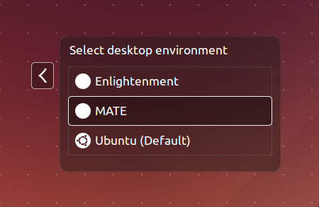

Argonothe Posté 28 février 2018 Posté 28 février 2018 Pour installer mate dans une console copier: si tu est en 16.04 uniquement: sudo add-apt-repository ppa:jonathonf/mate-1.18 sudo apt update sudo apt install --install-suggests mate-desktop Après tu choisis ton gestionnaire de bureau via l'écran de connexion: Pour avoir Siril en français il faut que ton interface soit en français... tu peux faire le changement via la prise en charge des langues, mais cela se fait normalement au moment de l'installation.

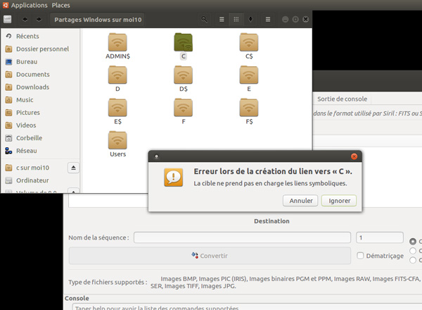

gerard33 Posté 28 février 2018 Posté 28 février 2018 OK merci, c'est bon pour le français (interface et Siril) quant à Mate, il refuse de créer des liens sur les disques réseau bon, en même temps cela n'a rien à voir avec Siril quel profiteur ce gg!!
Argonothe Posté 28 février 2018 Posté 28 février 2018 Le plus simple est de faire un partage samba regarde ici https://doc.ubuntu-fr.org/samba
