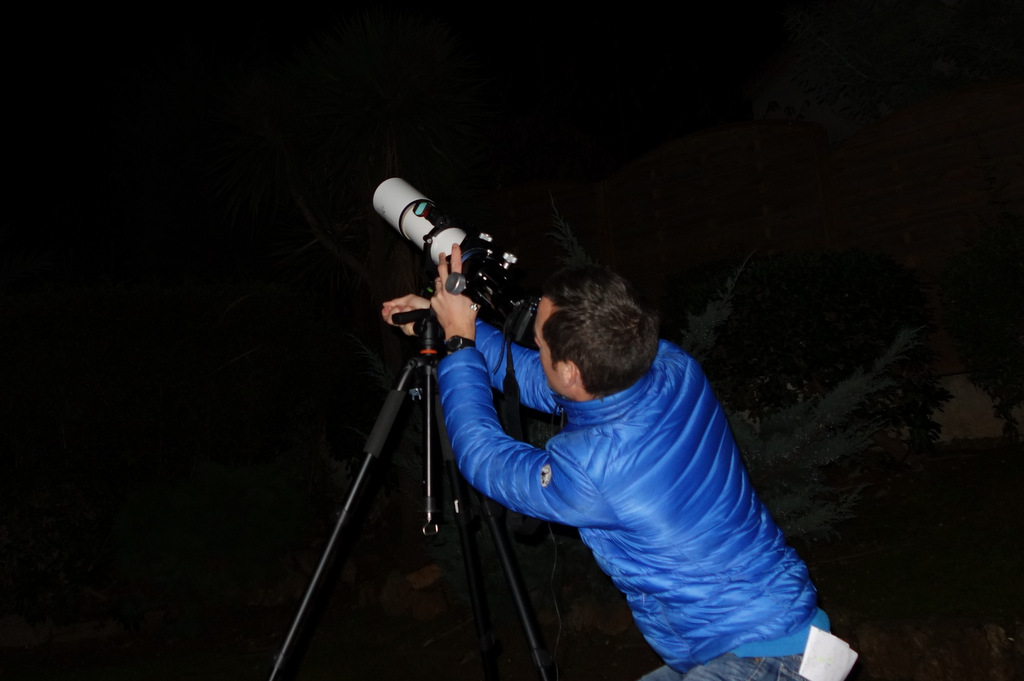

Et pas mal le selfie de dos héhé

Pour la photo selfie, elle a été prise après coup, juste histoire de montrer le setup et la position à adopter. J'ai même dû me retrouver à quatre pattes le cou tordu lors du passage au zénith !
