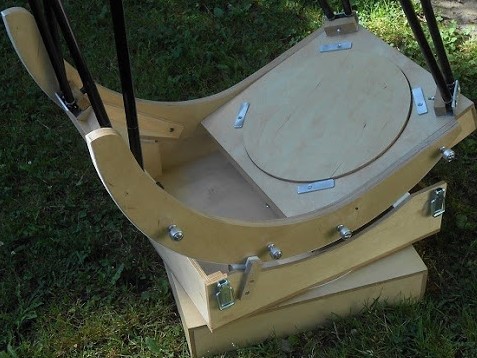

 Voilà l' objet du délit .
 Un scope qui apparemment est fait dans les règles de l' art . C' est propre , c' est net et tout rentre dans la boite , tourillons inclus.
 Un scope annoncé 10 kg mais chiffre retiré depuis du site , car  etoiledesecrins avait dit que le sien en faisait 19. Tient , DF a dû
 être prévenu par son sous marin . Vous remarquerez aussi que ce barillet n' a rien à voir avec les photos postées plus haut .
 Et voici le scope à la sortie de l' atelier avec le barillet à bout de bois transversal .
 Un scope sans tourillons bien sûre et vous verrez pourquoi la photo suivante.
 A moins de les couper en trois , vont pas rentrer les cocos , même en forçant.

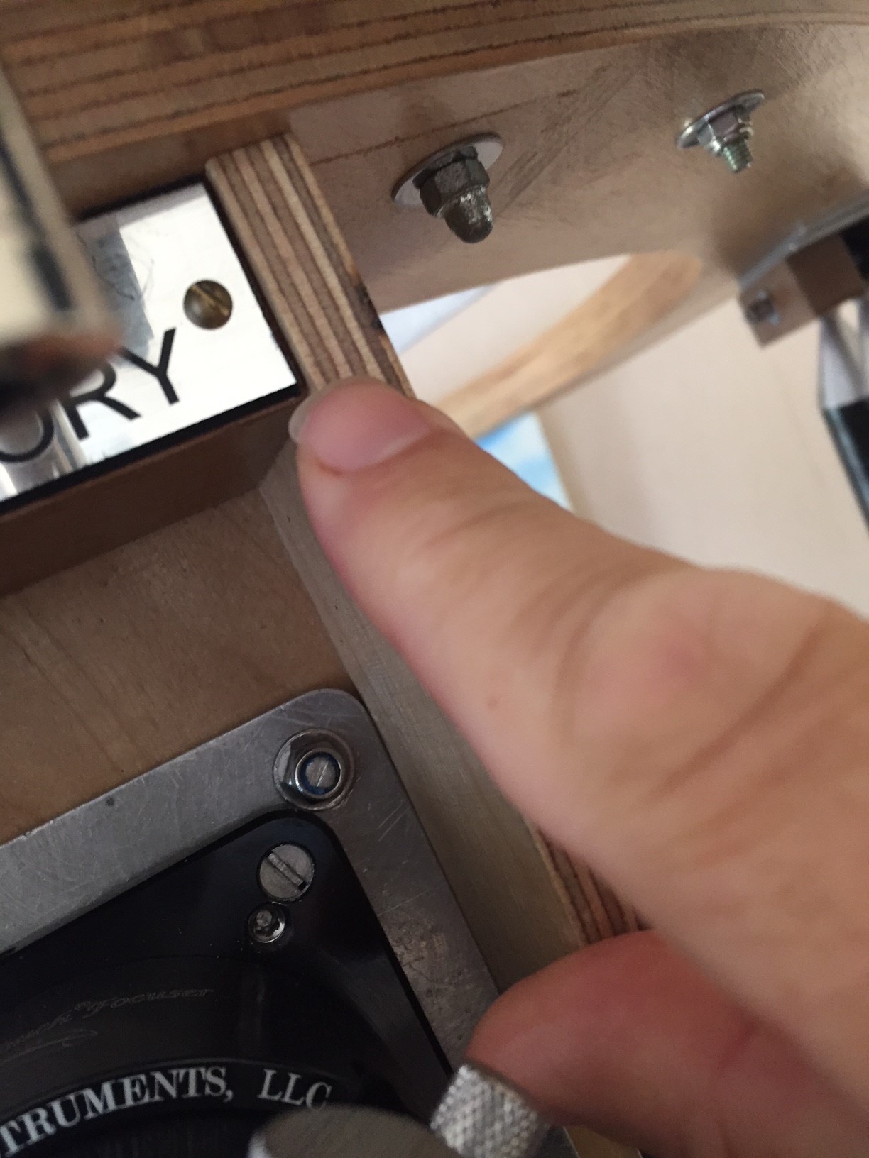

Bon pour revenir à des points sensibles voir la photo ci-dessous.
Il faut vérifier que les montants latéraux soient bien collés au montant transversal supérieur. Le moindre petit décollement (c'est le problème que j'évoquais dernièrement) entraine des microvibrations qui détruisent complètement la qualité de l'observation (Sur Jupiter c'est rédhibitoire) pour peu qu'on arrive sur des grossisssements de l'ordre x200, x250.
Et je tiens à signaler que je n'avais pas demandé à ce que le montant soit décollé :be:, je le jure.

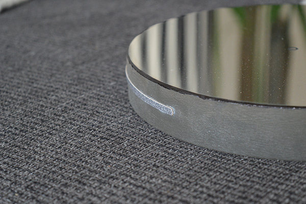

Cocernant les touches laterales, un Astram outre atlantique a opté pour une solution originale, je vous laisse constater:
Des bandes de formica collées:
Et des bandes de teflons sur le barillet:
Ainsi, tout coulisse bien lors de la collim et les butées restent toujours bien placées.
Une solution intéressante pour les diametres modestes.
c'est une technique que j'utilise mais pas sur dob, sur les MN190.
J'utilise une bande de teflon autocollant glisse meuble 25x1mm. contrairement aux pastilles glisse meubles, c'est fait d'un seul matériau. ça colle bien sur la tranche des petits primaires. pratique quand on n'a pas trop de place pour faire une butée latérale qui n'est pas prévue d'origine.

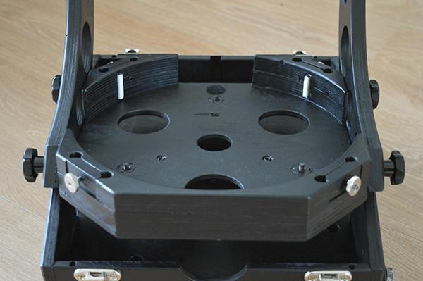

Quelques remarques même si je viens après la bataille. Bon je ne suis pas fan des flex rockers... mais la durabilité du mouvement de rotation peut être résolue avec une un anneau plat en inox de 2 ou 3 mm d'épaisseur constituant une bande de roulement qui repose sur les roulements. On achète en vrac une plaque inox et on la fait découper par une petite société qui si possible a une table à découper le métal à jet d'eau sous forte pression. Le coût n'est pas très élevé et on en a pour longtemps.
Comme cela été dit la pièce en T est facilement améliorable avec l'utilisation de chevilles de bois (appelées tourillons au rayon bricotruc), cela se vent même au mètre. Et avec de la colle blanche bois (pour extérieur) et quelques serre-joints c'est mieux qu'une st, sinon structure tout en vis. Après si on est pressé on peut toujours mettre quelques vis pour "faire tirer" la colle associé à l'utilisation de serre-joints. Pas besoins de pâte à bois pour un joint ... si on en est là c'est que la rigidité souhaité n'est pas atteinte. La pâte à bois ne sert uniquement que pour des écailles ou des accidents esthétiques dans le bois (un couteau qui tombe, un ethos 31 qui tombe sur le bois :D, etc..) et en aucun cas ne doit être utiliser comme contribution de rigidité. Les rotules, ça marche mais je n'aime pas sauf à aimer l'incertitude de serrage. Un trou dans une terminaison de tube avec une mannette indexable à visser, on sait vraiment ce qu'on fait. Pour finir concernant la cage secondaire, un mono-anneau peut être très rigide si sa section est en T ou L. Le plus facile si on construit en bois est de faire un octogone comme forme globale.
Modifié par maire
Orthographe

il y a 6 minutes, maire a dit :
Le plus facile [...] est de faire un octogone comme forme globale.
... un Octolite! :be:
