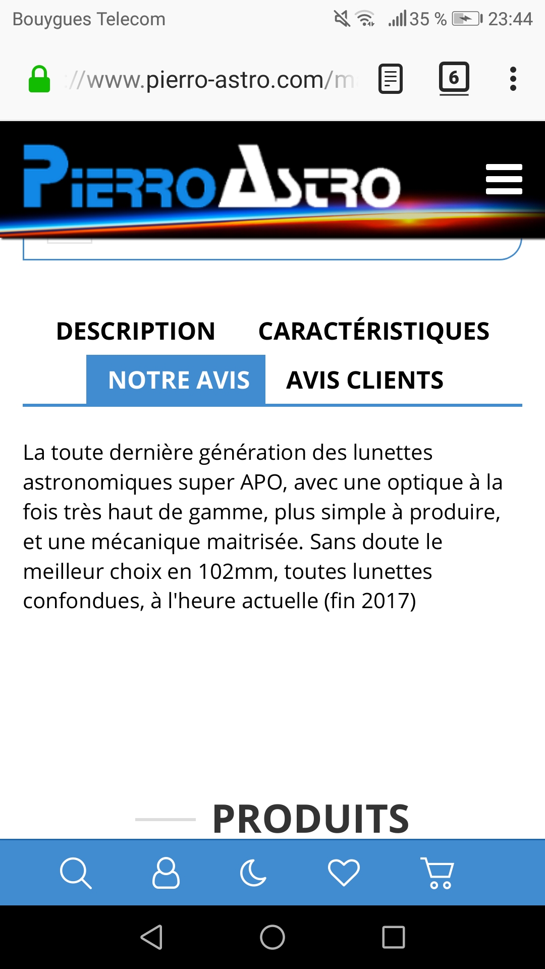

Sinon voir photo sur l'avis de Pierro sur le doublet ts lanthane en 100mm. (voir si ça s'applique sur le modèle plus gros) et on se doute qu'il exclue le taka :rolleyes:
avantage du doublet, effectivement plus facile à produire, mécanique plus simple, plus facile à régler. Probablement moins risqué.

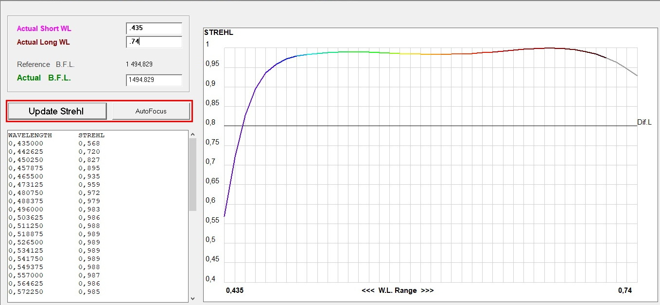

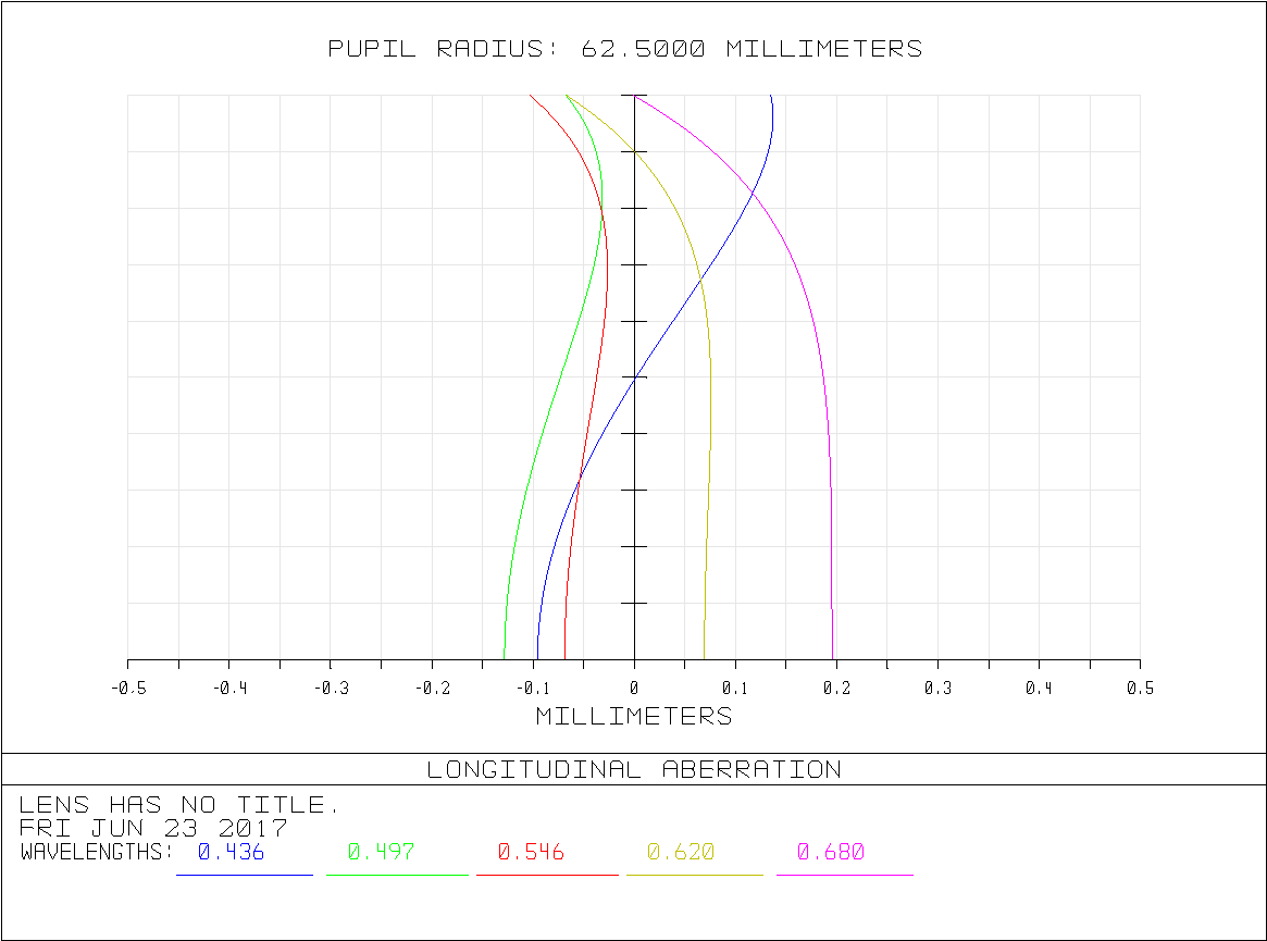

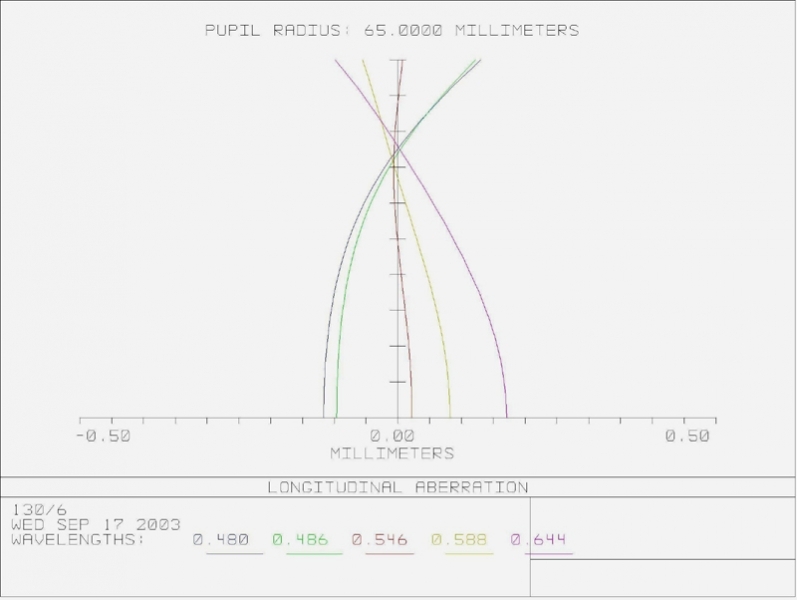

grace à APM et TS on a quelques courbes théoriques: (après reste à voir si c'est fabriqué correctement, il y a toujours une tolérance)
La TS 125 F7.8 doublet FPL53/Lanthane (source site TS)
L'APM LZOS 130/780 F/D6 (source site APM) en ODK4 (très proche du FPL53). Le triplet est bien centré sur le vert, le 546nm est quasiment une droite verticale i.e. sans aberration de sphéricité
On voit bien la différence entre le doublet et le triplet. Sur le triplet, il y a un croisement à 77% environ, pas sur le doublet.
Après c'est vrai que sur le doublet, l'ensemble des courbes reste assez bien contenu dans des valeurs raisonnable.
Mais on voit quand même qu'on aura une différence de focus de l'ordre de 0.25mm entre le Halpha et le OIII. c'est limite pour F/D 7.8 en polychromatique. Par contre chacun sera correct en refocalisant. Je ne suis pas sur que ça soit beaucoup mieux ou moins bien qu'une 127 triplet FPL51 bien faite. peut être mieux dans le bleu/violet? à voir...
Bref si on veut du F/D court pour la photo, il vaut mieux rester sur du triplet

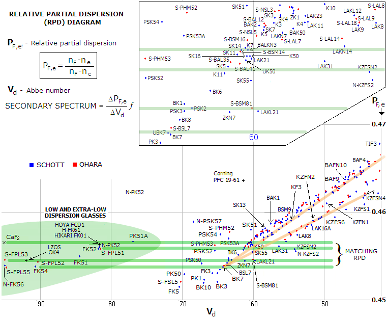

Tu rigoles, mais en fait ce qui est important pour obtenir la meilleure correction possible des couleurs c'est le verre de "mating", en français c'est celui qui va s'appairer avec la lentille à faible dispersion qu'il va prendre en sandwich. Autrement dit le verre de "matting" (du BK7 parfois chez AP mais du verre Crown de toute manière) va rendre un verre FPL-53 ou FDC100 (même nombre d'Abbe ici) réellement apochromatique et ça c'est pas moi qui l'affirme ;) mais Roland Christen (Astrophysics) :
Petit rappel:  "Finally, it is not the ED or Fluorite which determines the overall correction, rather it is the mating element."
http://www.csun.edu/~rprovin/roland/musing.html
En effet, on peut très bien faire une apo de haute volée avec des verres nettement moins bons mais appairés.
Ci-dessous la courbe théorique d'un doublet apo en verre collé de 120mm / 1500mm, genre le truc indéréglable et qui bouge peu en température. Pour le détail, cherchez le PK51/PK51A... petit frère des verres ED.
Evidemment, il ne faut pas des verres mal fondus ni deux mains gauches à celui qui polit ça. A droite, une partie des courbes d'appairement (bleu-vert)
