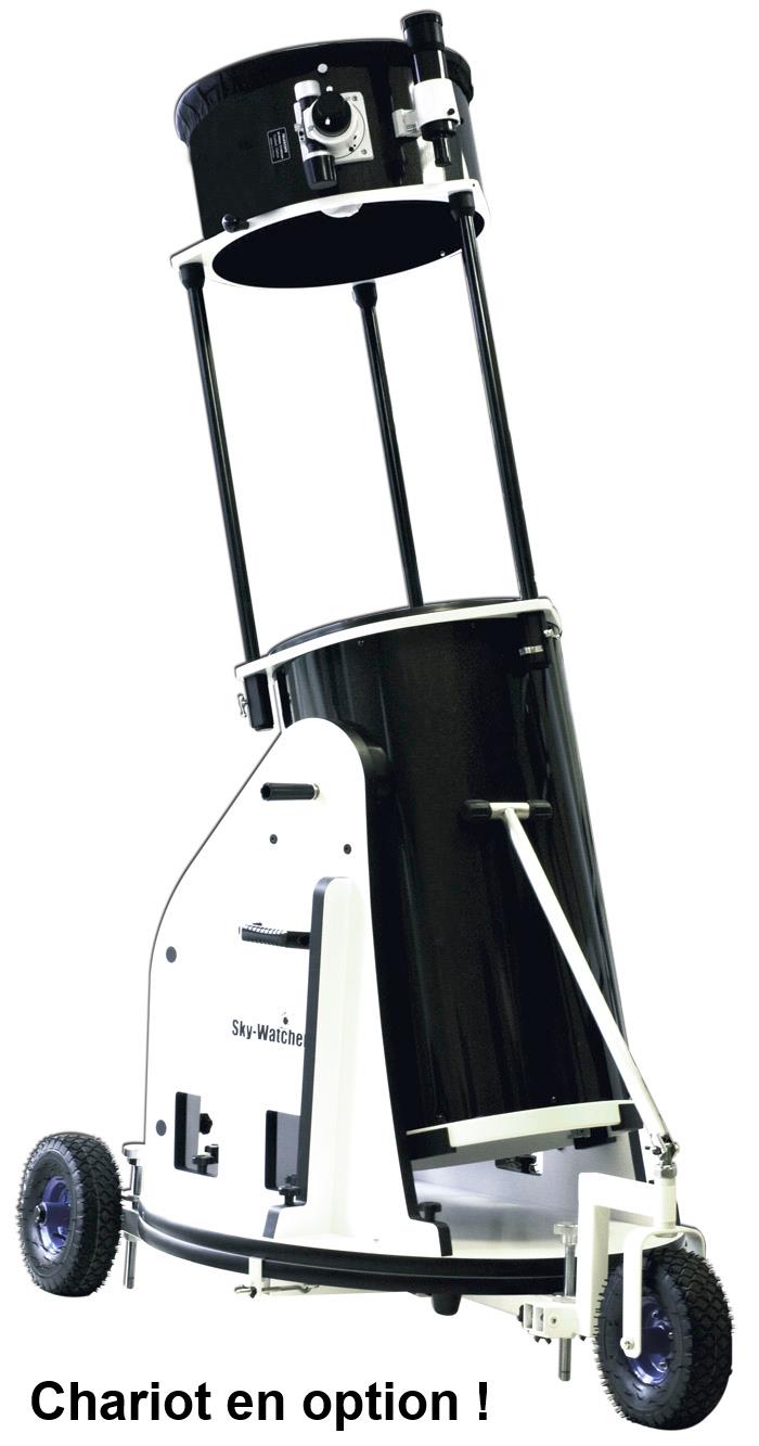

Si le transport d'un Dobson dans le jardin fait peur (à 2, ça se fait très bien), il est toujours possible d'observer avec l'instrument sur un chariot. Après, ya plus que les jumelles qui sont moins pénibles à utiliser :)

- rapide à installer et déplacer (2 éléments : le tube et la base azimutale. On pose la base et le tube dessus et on observe)
Avec un dobson, la recherche des objets et le suivi se font manuellement sans assistance de systèmes de recherche et/ou de suivi, mais il existe également des instruments qui disposent d'aides. Pour exemples :
-  https://fr.telescope.com/Telescopes/Telescopes-Dobson/Telescopes-Dobson-avec-livraison-gratuite/Telescope-Dobson-Orion-SkyQuest-XT8i-IntelliScope-/pc/1046/c/1056/sc/1091/p/109640.uts?refineByCategoryId=1091 avec une assistance pour la localisation des objets du ciel en conservant un suivi manuel une fois l'objet trouvé.
-  https://www.telescopes-et-accessoires.fr/fr/telescopes-dobson/569-telescope-dobson-sky-watcher-200-1200-flextube-goto.html avec un système assurant un pointage automatique avec un suivi motorisé des objets visés qui peut permettre de faire quelques clichés "photo" (bien sur avec uniquement de très courtes pose en raison de la rotation de champ induite par le suivi azimutal qui ne permet pas de réaliser de photos du ciel profond avec de longues poses).
Ce type de dobson, comme les instruments motorisés, doit être complété par une alimentation électrique (batterie, powertank, booster, prise de courant... ) et, de même que tous les matériels équipés d'un système de pointage automatique, devra être réinitialisé après déplacement(s) .
Cet instrument se trouve à un prix moins élevé (contrevaleur de 835 €, c'est le moment de profiter de la baisse de la livre sterling avant le brexit ) ici :   https://www.firstlightoptics.com/dobsonians/skywatcher-skyliner-200p-flextube-goto.html .

Je me permet d'intervenir car j'ai 15 ans et je suis possesseur d'un Dobson 300mm :).
Avant d'avoir un télescope j'étais passionné d'astrophysique et je regardais beaucoup les dessins ici et sur AS, j'étais donc particulièrement intéressé par le visuel :), mais un télescope étant un gros investissement mes parents ont d'abord voulu que je rejoigne un club, ce qui est fait depuis maintenant 1an :). Étant donné que cela continuais à m'intéressé j'ai pu obtenir mon télescope vendu par un membre de mon club.
Pour en revenir à vous :) :
- Comme dit précédemment par les autres utilisateurs un télescope bon en CP est forcement bon en planétaire mais ce n'est pas forcément vrai dans le contraire (avec les maks par exemples).
- Pour les problèmes de visibilités dans votre jardin : il faudrait essayer de voir un Dobson 250mm pour essayer de le déplacer et voir si vous y arrivé (je ne sais pas si il seras seul lors de ses observations car si vous êtes avec lui je pense franchement que ça peut le faire ^^) , sinon un 200mm est encore transportable comme l'a dit Guillaume ou si vous êtes un peu bricoleur (ou vous pouvez l'acheter mais ça serait dommage) l'option d'un chariot comme l'a proposé Pentium peut-être envisageable pour le 250 ^^.
Une monture + télescope peuvent être plus durs à déplacer qu'un télescope seul (/Dobson)
Avec votre problème de visibilité dans votre jardin il vous seras plus difficile d'observer les planètes souvent basses sur l'horizon (encore plus en ce moment) que le CP (les objets se trouvant surtout au/proche du zénith)
Concernant la difficulté des Dobsons :
- La collimation seras à faire souvent, oui (enfin moins que mon 300mm donc je ne pourrais pas vous faire une approximation ^^) mais c'est très simple à faire surtout sur un Dobson récent (ou il y aura des molettes etc.. et pour les "petits" diamètres il y aura une notice vous expliquant tout) et c'est une habitude à prendre, la collimation se feras très rapidement :) Et si par la suite vous souhaitez augmenter le diamètre vous serez obligés d'apprendre à collimater.
- Un Dobson n'as juste qu'à être sortis pour être utiliser !
- Si vous avez d'autres reproches à faire aux Dobsons dîtes le moi :)
Donc au final pour moi il serait bête de se priver de ce qui sembles vous être le plus adaptés à cause d’apriori :) C'est pourquoi selon le test avec un 250mm, je vous propose un Dobson 250mm ou 200mm.

Il y a 20 heures, 'Bruno a dit :
e reconnais bien dans cette description le Dobson 200/1200, qui va bien avec le budget. Un télescope équatorial ne serait pas aussi facile à déplacer, ou alors avec un petit appareil dessus, donc de petit diamètre, ce qui serait dommage. Par contre le Dobson 200 mm est suffisamment léger pour être déplacé en cours de soirée, je l'ai souvent fait.
Bruno' comme d'hab à bien analysé le besoin. Le dobson de 200mm n'est pas parfait mais c'est celui qui t'en donnera le plus pour ton argent, ce n'est pas spécialement léger mais infiniment plus facile à déplacer qu'un instrument de même diamètre (lunette, Mak, Cassgrain) monté sur sa monture EQ. L'idée de le monter sur une plateforme qui roule est excellente et puis ça doit aussi se bricoler à partir d'un porte plante roulant : https://www.amazon.fr/porte-plante-a-roulettes/s?ie=UTF8&page=1&rh=i%3Aaps%2Ck%3Aporte plante a roulettes
