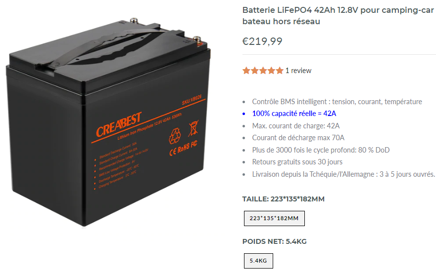

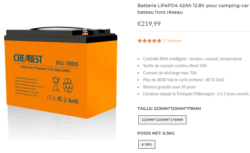

Ici tu as la même qu'on a trouvée avec mon copain mais en 30Ah pour 150 euros (celle qu'on avait trouvée en promo c'était une 50Ah pour 199 euros)
https://www.amazon.fr/ECO-WORTHY-Batterie-Rechargeable-Décharge-Supérieur/dp/B08XW9871V/ref=sr_1_13?__mk_fr_FR=ÅMÅŽÕÑ&crid=2MEGUARO0J9HR&keywords=accu%2Blifepo4&qid=1650123395&sprefix=accu%2Blifepo4%2Caps%2C62&sr=8-13&th=1
L'avantage c'est que tu déjà le BMS et le câblage de fait.
L'inconvénient c'est que 30Ah c'est peut-être trop léger pour toi ?
Peut-être attendre qu'une nouvelle promo arrive ?

Elle semble donner satisfaction, mais je n'arrive pas à expliquer la différence de taille et de poids entre les 2... la peinture orange n'est pas si lourde que ça quand même :lol:
