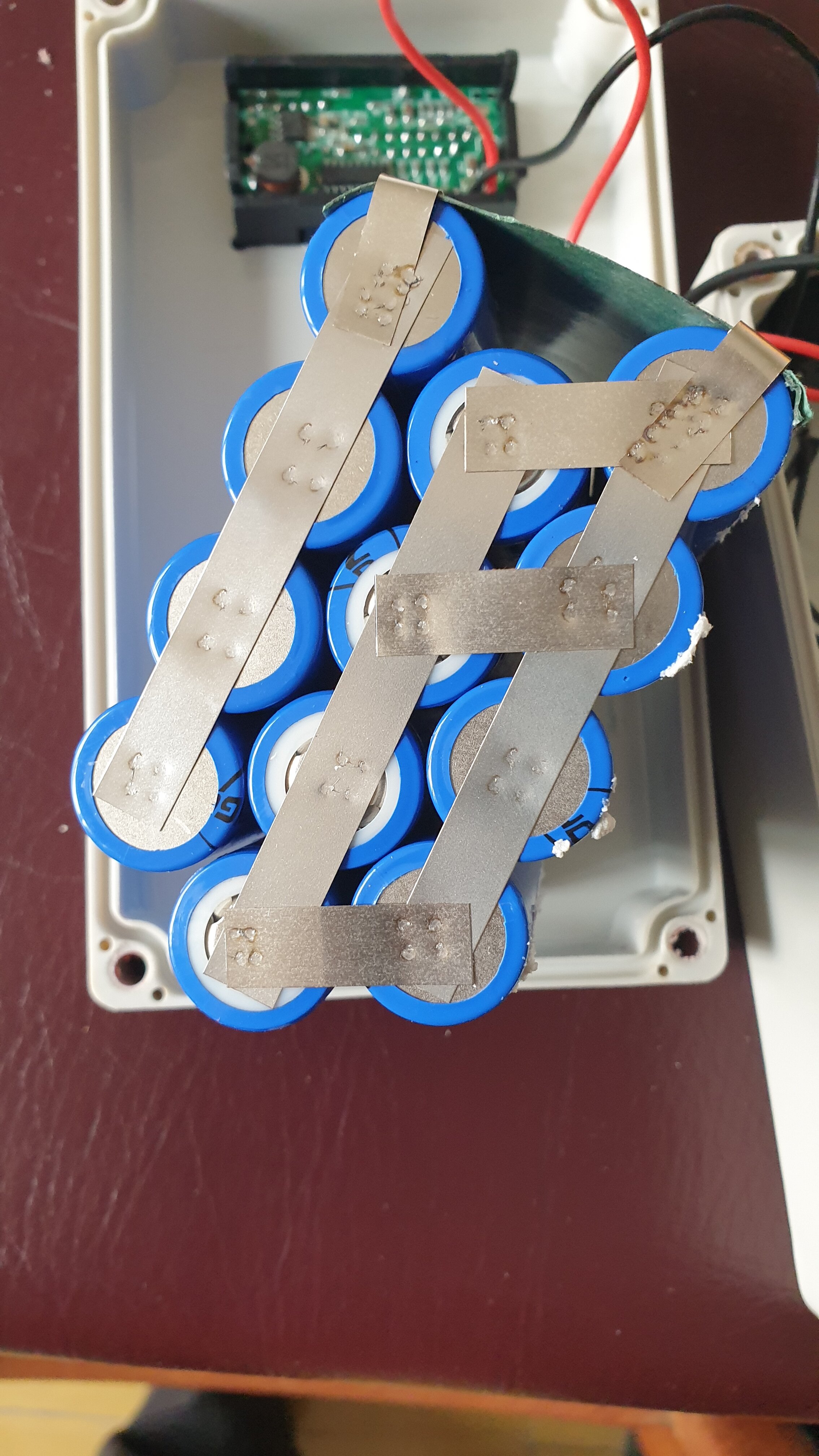

Bon, je n'aurais pas dû. La batterie en question pèse 734 grammes. Donc soit c'est une technologie révolutionnaire et la densité énergétique est incroyablement élevée, soit il y a tromperie. Je n'ai pas réussi à l'ouvrir (les vis sont collées) pour vérifier les cellules à l'intérieur.
Et 2ème problème, plus grave, c'est que mon chargeur dédié LIFEPO4 ne la reconnait pas et ne peut donc pas la charger.
Je suis en train d'essayer de me faire rembourser.

Sûr que ce n'est que des 18650 en pack (lithium ion) d'ailleurs ça charge à 12.6v et non 14.4v

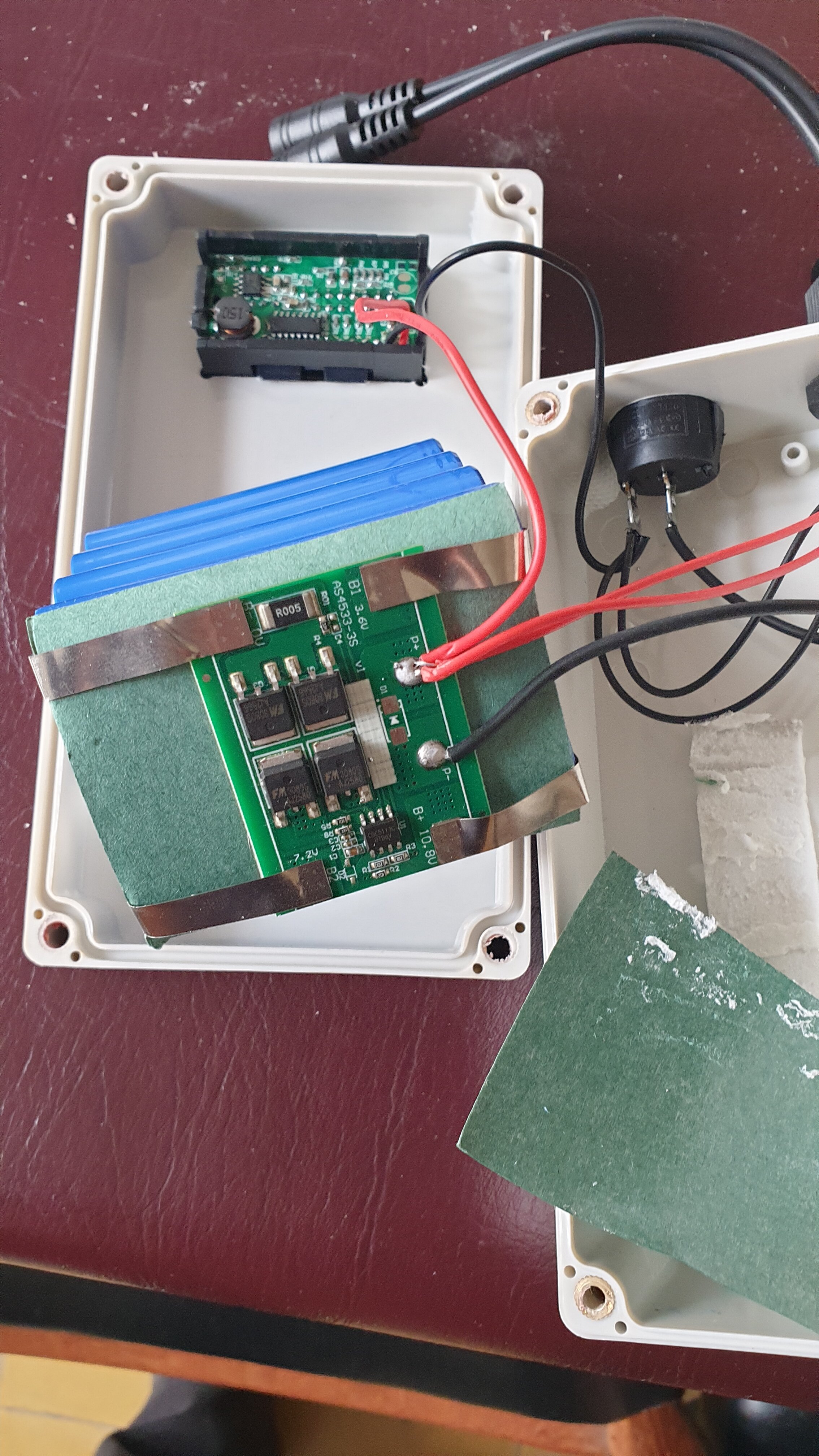

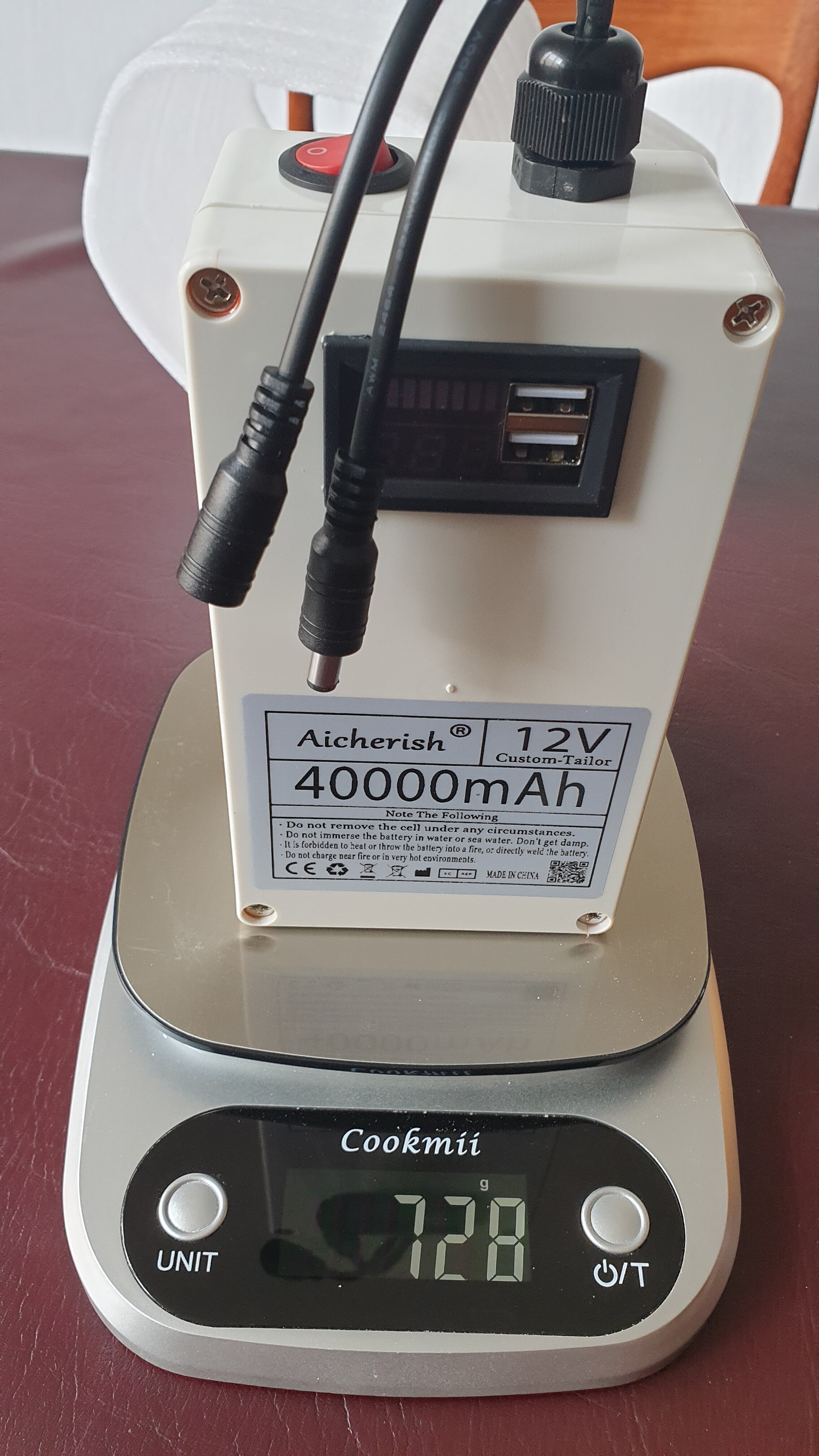

Je vais mettre fin au suspens insoutenable. J'ai reçu ladite batterie.
728 g à la pesée :
Je passe tout de suite au démontage, curieux de voir les entrailles de la bête.

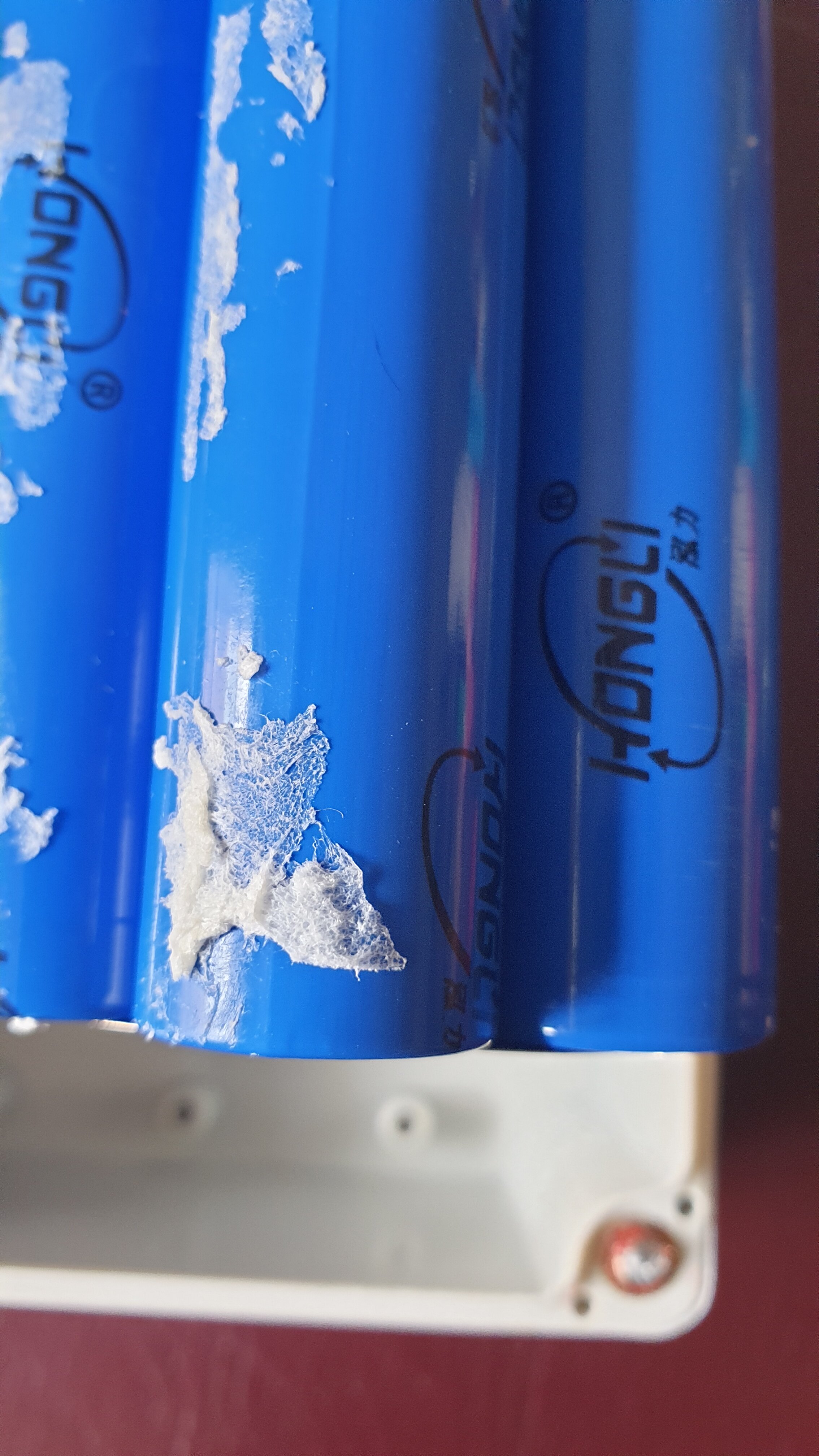

Les trois premières vis sortent sans trop de résistance malgré le frein-filet rouge dont elles sont enduites de l'extrémité à la tête, mais la quatrième casse net au bout d'un tour et demi. Du bon me*de in China, visiblement.
À l'intérieur, douze cellules 18650 4p3s estampillées HONGLI - j'irai faire un tour sur la bdd pour voir si une correspondance existe, mais je me doute que ça aussi doit être du me*de in China.

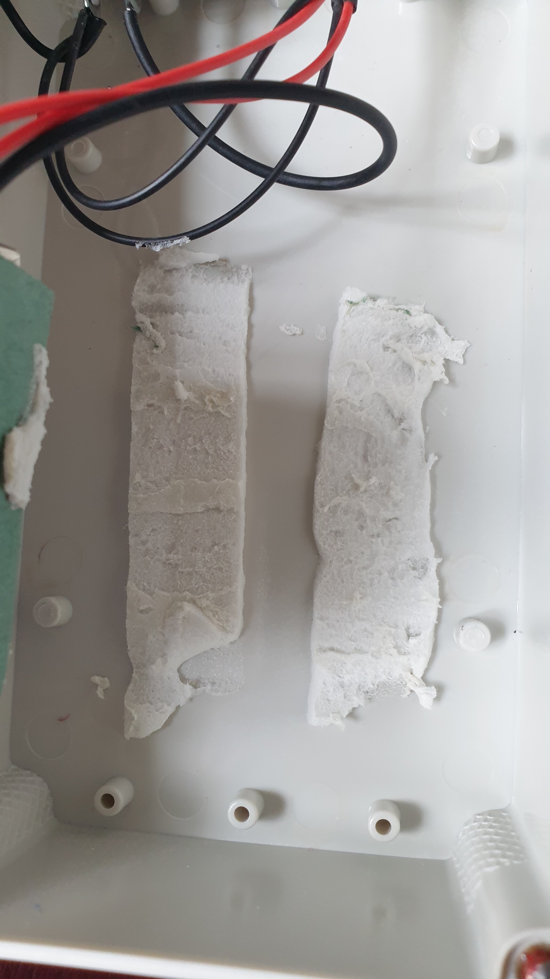

L'adhésif double-face, de la même facture, n'a pas supporté le transport, le bloc n'est plus tenu.
On distingue, dans l'angle inférieur droit, le reste de la vis cassée.
Dernière photo : le BMS qui gère la chose et l'afficheur.
64€ pour ce machin-là, j'ai de sérieux doutes.

Par contre, j'ai trouvé ça sur AE, où il apparaît qu'il s'agit de cellules à 1200 mAh, donc 4800 mAh pour 11,6 volts.
Je vais tâcher de tester, mais quoi qu'il en soit déjà Li-Ion au lieu de LiFePo4, c'est de l'arnaque.
Ma 60000 mAh a débité 4,8Ah sous 12 V avant de déclencher.
A vrai dire j'en attendais guère plus lorsque  je l'ai mise sur la balance : A peine 730g également.

Je n'ai toujours pas reçu la mienne, et visiblement c'est tant mieux car sur Astrosurf les témoignages sont identiques.
Il s'agit d'une pure arnaque, et Aliexpress devrait rembourser sans problème, peut-être même sans devoir retourner le produit.
Donc vous pouvez vous replier sur la Liitokala sans soucis, là on sait que c'est du correct et le prix est canon pour 50Ah.

Pour ma part, batterie commandée le 13 mars, reçue le 03 avril, testée le 6 Avril avec dépit...
Message envoyé au vendeur via Aliexpress pour demander le remboursement, j'ai reçu le coupon retour 2 jours après via courriel.
Je l'ai retourné par dpd samedi dernier, le remboursement m'est déjà versé sur le compte : le site Aliexpress reste sérieux pour suivre les réclamations.

Note que Colmic a raison, on commence à en trouver à des prix proches du presse-papier:
https://fr.aliexpress.com/item/1005003137316115.html
Comme c'est vraiment 4S6P de 32700 (donc vraiment 40 Ah @12.8V) ce n'est pas mal, quitte à mettre un boite un peu plus esthétique (et éventuellement des fusbiles) autour. Ou même un autre BMS plus léché après charcutage du plastic bleu...ce ne sont pas des cellules nouvelles, mais on en tire quand même facilement 400-450 Wh.
En plus le BMS inclus est "de base" (pas de connectivité avec une application, pas d'interface avec un affichage LED) mais il marche bien et charger en 10A est sans problèmes (je n'ai pas essayé en 0.5C, 20A).

Partie de bras-de-fer entamée avec le vendeur qui fait preuve d'une mauvaise foi accablante en prétendant que ses produits sont testés et respectent les caractéristiques annoncées.
Dans l'intervalle, j'ai passé commande d'après le lien ci-dessus - il est à noter qu'entre vendredi et samedi le prix a augmenté de 20€, passant de 84 à 104.
