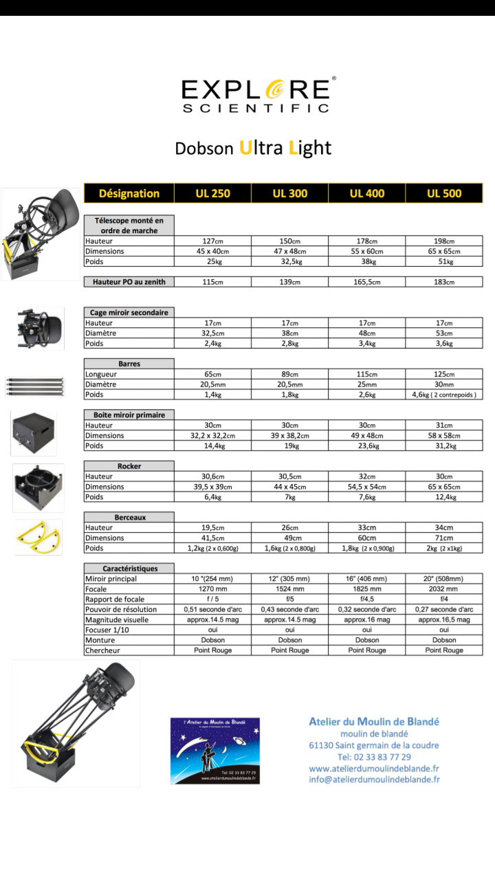

J'ai réétudier les différentes contraintes et je me retrouve avec ces possibilités : alkaid 8" f5 ou es254... il me faut revoir les dimensions de l'es254 et réfléchir un moment... merci de votre aide je vous tiens au courant ! :)
Quentin
Voici les dimensions, le ES se comporte bien et il est plus compacte que la plupart des dobsons industriels mais il est très très mal fini, il faut en être conscient, les post à ce sujet sont multiples.
L'avantage du es 250 est qu'il y a regulirégulièrement des modèles d'expo qui sont proposés par Bresser à -30% avec garantie et que le sav Bresser est assez réactif. Pour le reste, Joan Be à bien résumé le problème :-/

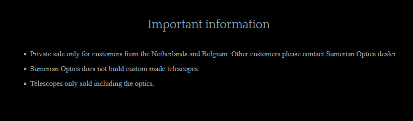

Après échange de deux mails avec TS pour un Alkaid  (je pensais qu'ils n'avaient pas reçu le 1er mail), la première personne de chez TS m'a répondu qu'ils ne le font pas sans miroirs et qu'il faut demander au constructeur et 2 heures apres, réception d'une seconde réponse de TS avec une autre personne comme quoi il y a un délais d'attente de 8 mois. Un coup ils font et l'autre fois non ...
Du coup j'ai envoyé un mail chez Sumerian et il m'a répondu 15 jours de délais.

Pour exemple, sur le site de Sumerian Optics, il n'y a pas trace d'un 8 " (https://www.sumerianoptics.com/alkaid) alors que Teleskop Service fait mention de 2 alkaid 8 " avec les mentions :
- 8" F/5  (https://www.teleskop-express.de/shop/product_info.php/language/en/info/p8494_Sumerian-Optics-Alkaid-8--f-5-Dobson-Teleskop.html) avec délai de 75 jours (25/01/2020)
- 8" F/5 miroir quartz (https://www.teleskop-express.de/shop/product_info.php/info/p8495_Sumerian-Optics-Alkaid-8--f-5-Dobsonian-Telescope---fused-quartz-mirror.html) et délai de livraison inconnu.

Il y a 7 heures, Skywatcher707 a dit :
Encore plus bizarre vu ce qu'il précise sur son site... 2 dernières phrases.
Effectivement.
Cela devient véritablement bizarre….
