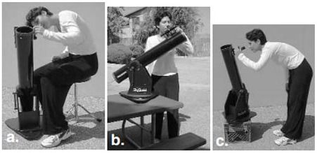

il me semble qu'un petit dobson 114/900 tel que celui ci :
pourrait, tout en étant utilisable par un adulte (et donc te permettre de faire tes débuts en observation) être utilisable par ta fille et répondre ainsi à l'expression de ses besoins.
Simple d'utilisation (pas de mise en station - on pose l'instrument et on observe), cet instrument (tube long de 89 cm) est  déplaçable en 2 éléments (télescope et base azimutale) et léger (tube d'environ 3 kg et base de 5 kg). Avec son rapport de focale de 7,9, il est tolérant quant au choix  d'oculaires.  Par ailleurs, la base azimutale d'un dobson est très stable et permet d'observer sans avoir à subir de vibrations générées par une monture manquant de rigidité.
3 points à évoquer :
* Un prix de  249,99 € (mais livré gratuitement sans frais de port).
* ce télescope de newton (comme, d'ailleurs, tous les types de télescopes) doit être réglé pour donner son plein potentiel .
La collimation qui est une opération consistant  à aligner l'axe optique du miroir primaire au centre optique du porte oculaire, n'est pas à faire à réception de l'instrument (en règle générale, elle est faite en sortie d'usine) et ne doit être réalisée que lorsque le besoin s'en fait sentir.
Ce réglage ne doit pas constituer une entrave à l'achat d'un télescope (il existe de nombreux tutoriels qui décrivent de manière précise les étapes à réaliser) et en cas de besoin, il suffit de se rendre dans un club ou un rassemblement d'amateurs pour se faire expliquer cette procédure.
* il sera indispensable de guider ta fille lors de ses débuts (et donc disponible) car un jeune enfant se désintéresse rapidement des sujets observés si son attention n'est pas retenue (les séances devront être courtes) .
Par ailleurs, ne jamais laisser seule ta fille en observation diurne (viser par erreur le soleil se traduit immédiatement par une lésion définitive de l'œil)..
Le descriptif de cet instrument vendu sur le site d'Orion Europe : https://fr.telescope.com/Telescopes/Telescopes-Dobson/Dobsons-classiques/Telescope-Dobson-Orion-SkyQuest-XT4-5-Classic-/pc/1046/c/1056/sc/1092/p/109637.uts?refineByCategoryId=1092 et son manuel d'utilisation : https://fr.telescope.com/assets/product_files/instructions/29164_06-12_FR.pdf

Ouais, mis à part préconiser d'entrée de jeu le fameux dobson de table...instrument préféré de webastro.
Une lunette serai préférable au dobson à cause de la collimation qui n'est pas un obstacle non plus.
Mais bon, si ils doivent cavaler dans les clubs pour le réglage, la petite fille ne sera peut être pas d'accord!
Une lunette se sort et se rentre en quelque minutes et comment expliquer à cette petite fille qu'il faut faire prendre l'air une demi heure son instrument avant qu'elle observe...ben, elle préférera à l'avenir regarder ses dessins animés à la tv.

Le seul dobson conseillé ici est un f/8, le plus tolérant sur la précision de collimation. Et si c'est nécessaire, collimater à peu près à f/8 n'a rien d'un challenge. Staffy précise qu'il faudra parfois faire ce réglage, à David de savoir s'il veut apprendre ou pas. C'est son choix. Evidemment c'est pas une gamine de 5 ans qui va le faire, à cet age là l'exploit c'est de faire une plus ou moins MAP tout seul. Dans tous les cas la petite ne pourra pas utiliser son instrument seule, elle devra toujours être accompagnée : on est donc soumis à des critères d'adultes et non d'enfants.
il y a 16 minutes, deep impact a dit :
Un doublet de 70 dans un tube fermé vs une galette de 114 à l'air libre, c'est idem en mise en température. Si t'es direct au taquet avec la lunette (j'en vois une dans ta signature) ça voudrait dire que t'es d'avantage limité par la qualité optique que par le rayonnement thermique et ça c'est pas bon signe.
