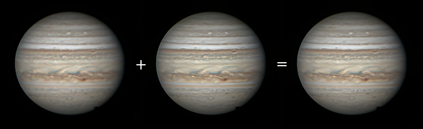

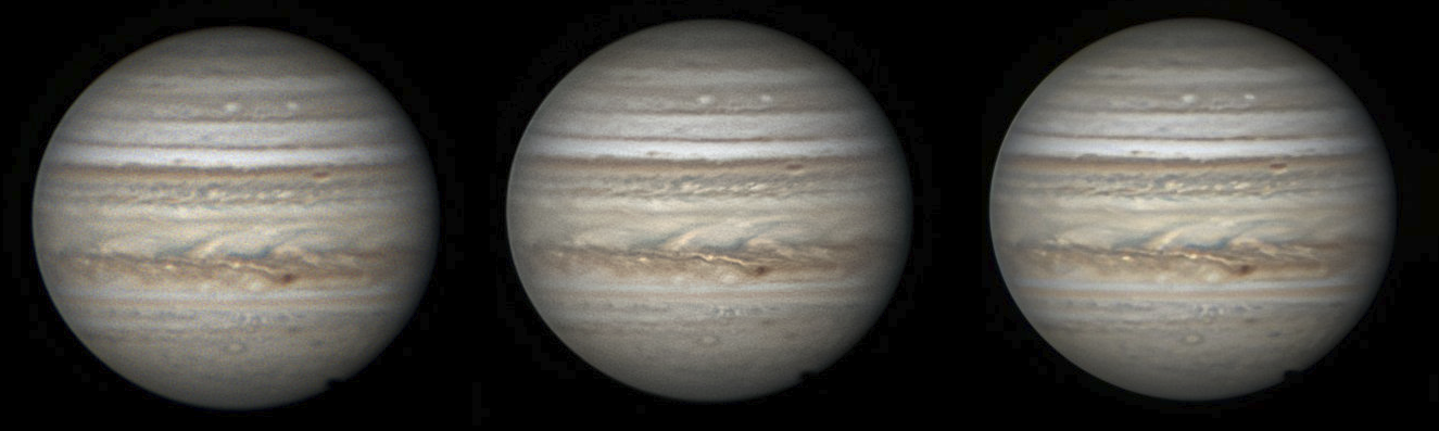

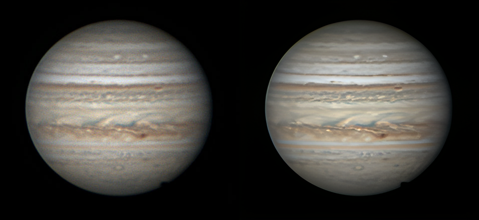

@Cyrille Thieullet Merci pour nous avoir fais découvrir ce soft. J’avais le topaz DeNoise classique, que je trouvait assez efficace pour débruiter en planétaire, mais j’étais passé à côté du DeNoise AI.
Je n’ai pas l’impression que ce soft créer des détails qui n’y sont pas, si on l’utilise modérément (au delà il y a des artefacts).
Sur des images pas top (de Jupiter) bah ca fait...des images pas top...et en poussant fort, ca ressemble à une peinture, tout comme TGDdenoise peut le faire si on pousse trop le curseur.
Je l’ai utilisé avec modération, et en faisant un blending avec l’image originale (sur les objets seulement). D’ailleurs, le résultat sur les étoiles est dégeu.
A gauche sans, à droite avec:
Le résultat me paraît convaincant et ressemble à ce qu’on pourrait avoir en faisant tout un tas de masques et à chaque fois deconvolution/TGVDeNoise...
Je suis pas expert, mais ça me parait pas trop être de la bidouille...beaucoup moins que ce qu’on peut être tenté de faire avec Photoshop! :)

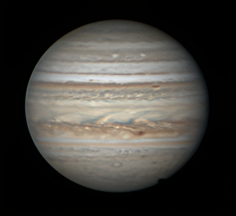

pour rebondir sur ce sujet, j'aimerais poster cette image, sans montrer l'image d'origine, afin que vous me disiez comment vous la trouvez, si vous y voyez quelconque artefact etc..
Je vous posterai l'image d'origine plus tard, pour info elle était tellement pourrie que je ne l'avais jamais postée sur les forums :)
Ici on poste pas des images à but scientifique, mais juste pour se faire plaisir et faire plaisir aux autres, et en retour avoir quelques conseils d'amélioration ou juste quelques like :)
Certaines images dites "modestes" postées ici rencontrent un gros succès sur Facebook ou ailleurs, car elles sont jugées par des néophytes en la matière.
Ici on est capables de faire la part des choses, de juger si une image est recevable, si elle est crédible en gros.
Moi du moment que l'image finale me plaît, perso je m'en fous du reste :)

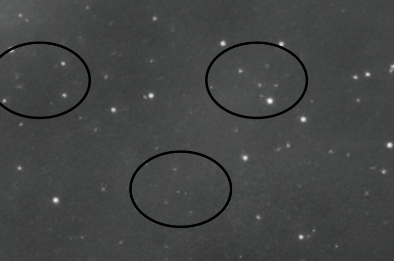

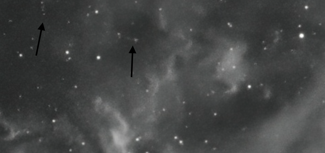

@Colmic pour réagir à ton message, et vu que tu n'as pas encore posté celle d'origine, j'ai un léger doute sur des petits plants, pas ronds, qui ne sont peut être pas des étoiles.
Capture écran j'en ai pointé pour l'exemple.
Dans l'attente du corrigé ! :)

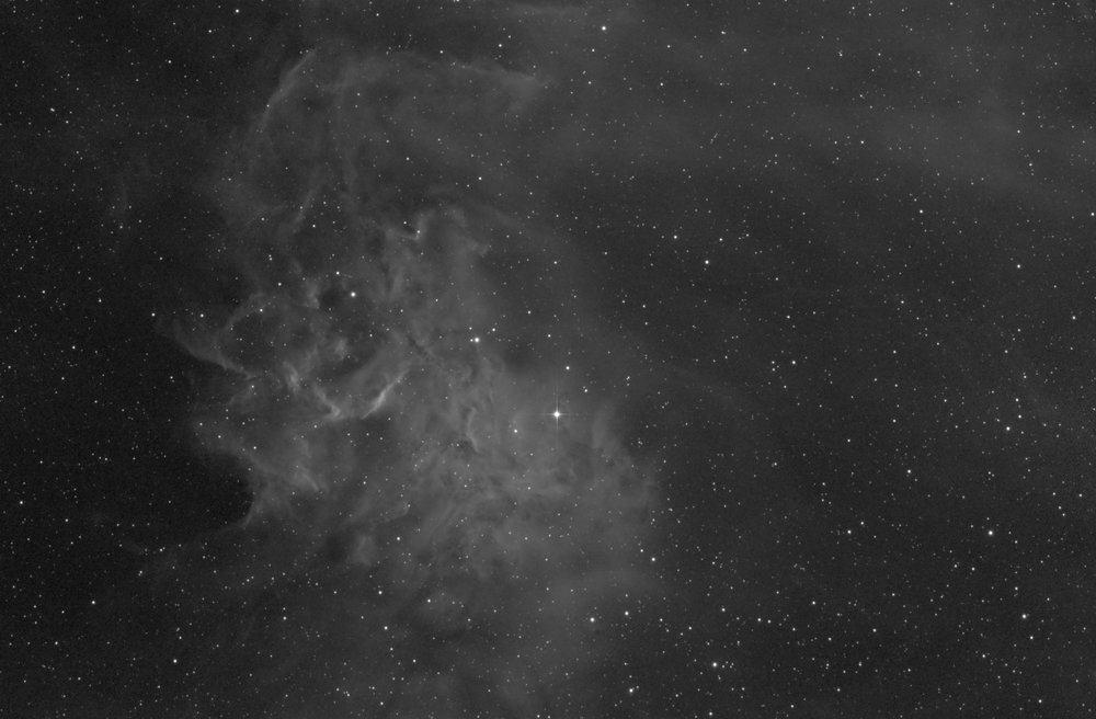

Voici l'image originale, traitée comme je pouvais le faire sous SiriL puis Photoshop avec tous les moyens possibles à ma disposition pour en sortir quelque chose de regardable.
Mais cette image était trop bruitée pour en tirer à mon sens quoi que ce soit, je ne l'ai jamais publiée.
La seule différence que je constate personnellement quand j'observe bien le avant-après directement dans Topaz, c'est que les plus faibles étoiles sont toutes mises au même niveau, donc pour de la photométrie c'est mort.
Pour le reste, c'est quand même miraculeux je trouve, à condition de rester très soft dans les réglages.
Pour tout dire, je suis arrivé au bout de ma période d"essai de 30 jours et j'ai fini par l'acheter.
Pour moi c'est du rapport plaisir/emmerdement de gagné, je gagne quelques heures de pose par nuit, c'est pas rien :)
Après pour ce qui est de l'éthique... Encore une fois, on est pas dans de la recherche scientifique, mais juste se faire plaisir à sortir des images qui nous plaisent.
Ah oui en effet elle était bien bruité ça se voit surtout en grossissant. Mais les étoiles étaient plus rondes. Ce que j'avais pointé était bien des étoiles mais elles ont été déformées par Topaz. Donc pas de "création" :D
Mise à part le bruit, c'est une bien belle image. Un peu plus lumineuse celle qui est passée dans Topaz.

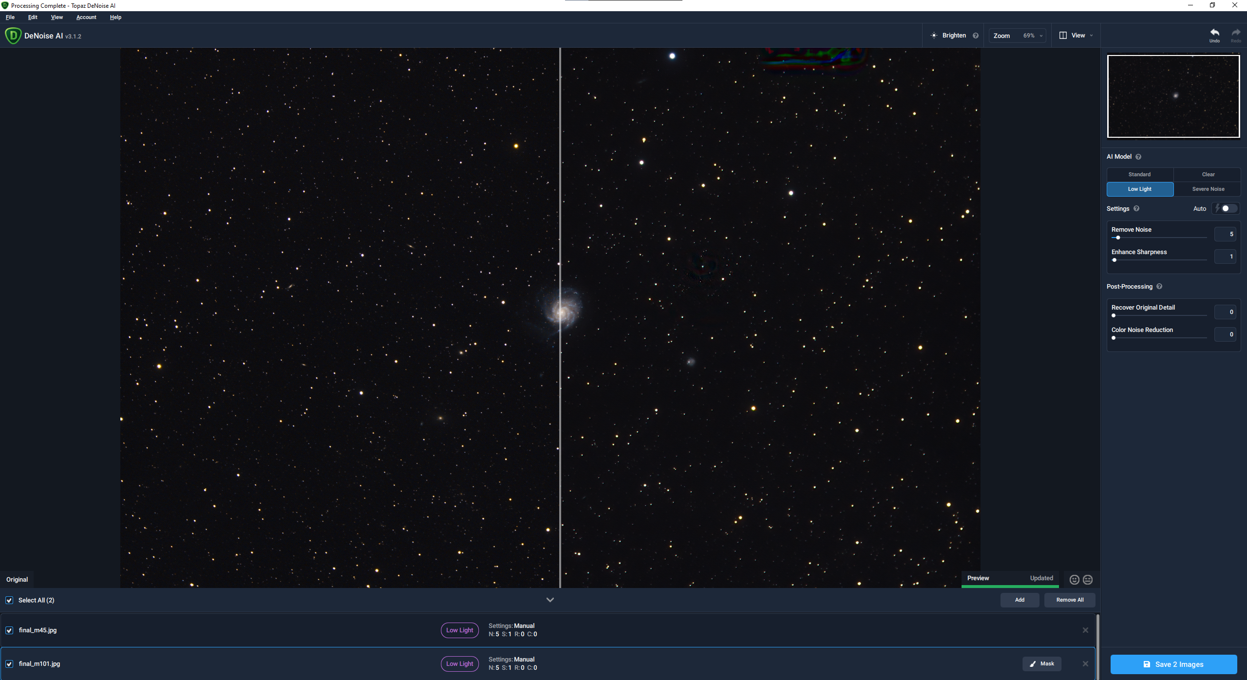

Bonjour, J'aimerais échanger avec des personnes qui utilisent Topaze DeNoise. Voici mon problème : je l'utilise depuis quelques temps et j'en étais vraiment satisfaite, le bruit était vraiment bien supprimé. Mais je viens de mettre à jour Topaze DeNoise version 3.0.3 et je rencontre un problème : quand je lance le traitement du bruit de mes photos, il ne se produit aucun changement sur la photo finale par rapport à la photo originale. Je n'avais pas ce problème avec les versions plus anciennes de Topaze DeNoise. Dommage, je ne peux pas vous envoyer de copie d'écran pour que vous vous rendiez compte. Je vous remercie pour votre aide. Bien cordialement.
  • 2 mois plus tard...
Depuis la version 3.1.2 je n'arrive plus à utiliser correctement Denoise AI correctement, j'ai pratiquement à chaque fois des artefacts de couleur qui apparaissent peu importe le mode ou l'intensité de diminution du bruit / sharpness, exemple en haut vers la droite et vers le centre :
Je suis le seul à qui ça arrive ou quelqu'un a-t-il plus d'info sur ce problème ?

Puisqu'on parle de "deep learning", j'ai repris l'image de Jupiter donnée plus haut (image de gauche),  l'algorithme d'apprentissage non supervisé utilisé combine dé-bruitage, dé-floutage et super résolution (image de droite)  :
Modifié par ms55
il y a 48 minutes, ms55 a dit :
Oui mais non ! C'est horrible c'est tout lisse...
L'image de droite sert à renforcer l'image de gauche, en faisant la somme des 2, on obtient l'image suivante  : 😉
Modifié par ms55
il y a 6 minutes, ms55 a dit :
L'image de droite sert à renforcer l'image initiale : 😉
Ben oui j'ai bien compris.
Mais non. C'est vraiment horrible désolé.
Topaz il faut vraiment jouer sur les curseurs avec parcimonie...
Il y a 4 heures, ms55 a dit :
Je ne trouve pas cette dernière image aussi horrible que cela. 🤔
C'est justement fait pour ça, sortir de l'effet naturel pour avoir un effet waouhh mais ce n'est pas respecter les planeteux, c'est un domaine vraiment pointilleux pour avoir des images presque parfaites
il y a 11 minutes, ms55 a dit :
Ca ne fait absolument pas naturel comme rendu.
Regarde les bords de la planète, ça n'existe pas des bords aussi tranchés que ça.
Est-ce que l'on parle de la même image ? 🤔

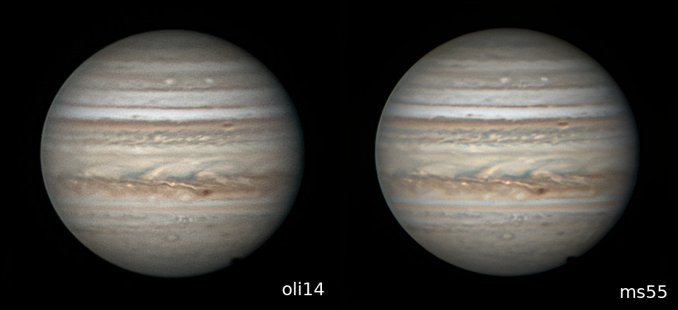

A gauche celle obtenue par oli14 et à droite l'image que je ne trouve pas si horrible que cela :
C'est plus parlant comme ça : 🤔
Modifié par ms55
il y a 10 minutes, ms55 a dit :
Alors de gauche à droite, l'originale non topazée, puis la dernière topazée de Oli14 puis la tienne :
Regarde bien les bords des 2 images de Olivier. Et ensuite regarde les bords de la tienne.
On a perdu tout l'aspect naturel.
Je ne sais pas si tu fais de l'imagerie planétaire à haute résolution, mais là les bords sont tellement ciselés que ça se voit tout de suite qu'elle a subi quelque chose.
Oli était resté plus soft dans son traitement.

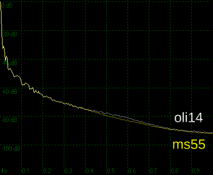

Ces 2 images me semblent pourtant très proches : 🤔
Existe-t'il un outil permettant de comparer 2 images quand on ne dispose pas d'une image de terrain ? 🤔
Modifié par ms55
La franchement je suis d'accord avec @ms55  ...
Oui Topaze est destructeur si mal utilisé, mais si appliqué à l'aide de masques, de calques et avec un mélange entre l'orignal et la version  Topaze alors le gain peut-être vraiment exceptionnel.
la version de Jupiter de MS55 est vraiment bien maitrisé, le gain est sans appel !! Le denoise est très bien appliqué et ne se voit pas franchement....
je ne suis pas expert en planétaire, loin de la ... mais la je ne vois pas ce que l'ont peut lui reproché ! Une telle photo posté sans rien savoir serrait passé comme une lettre à La poste... Non ?
Je ne connais pas du tout Topaze mais je suis satisfait de constater que j'obtiens un résultat assez proche avec un algorithme de type GAN (réseau antagoniste génératif) qui travaille pratiquement en temps réel. 😀
Pour cela je mets en compétition 2 réseaux :
- un générateur qui produit des sorties (outputs),
- un discriminateur qui est capable d'identifier les faux.
Au bout du compte, j'obtiens une image qui contient tous les détails de l'image initiale mais qui n'en rajoute pas de nouveaux.
Il semble que quand j'ajoute cette image à l'image initiale, j'obtiens une image relativement satisfaisante.
Il me reste à trouver les critères pour arrêter le processus avant que l'image cesse de devenir naturelle. 😉
Ces réseaux de neurones progressent rapidement et je pense que dans les prochains mois ils vont encore s'améliorer.

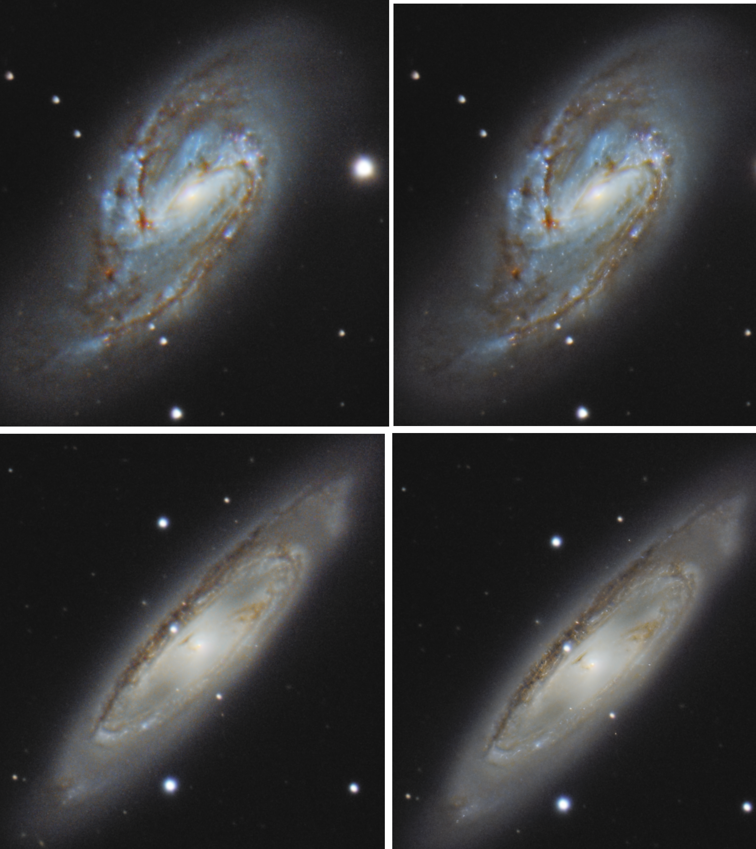

J'avais fait un petit test il y a quelques semaines avec Saturne :
Modifié par ms55
