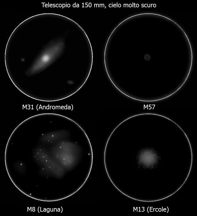

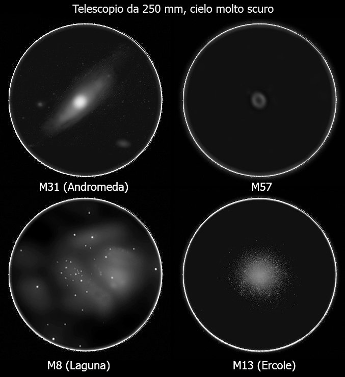

EDIT : Deux exemples de ce à quoi tu peux t'attendre, avec un 250 et un 600.

selon le dessin !
N'achète pas un dessin.
Je trouve ça souvent très optimiste par rapport à ce que l'on voit. Dans ton cas tu risques une vraie déception.

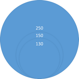

Il faut bien comprendre que le diamètre n'offre pas de lumière supplémentaire.
Il permet en revanche :
- De voir plus étoiles. Donc les amas seront plus riches.
- D'avoir une plus grande résolution. La résolution d'une image c'est assez intuitif. Il faut tenter d'imaginer que tu auras la même vision mais avec une résolution supérieure.
Orion ne sera pas plus lumineuse.

Keuwaaaaa?
C'est justement l'intérêt principal de monter en diamètre... Collecter plus de lumière.
Modifié par Orion38
Ca ne marche que pour les objets ponctuels. On voit donc des étoiles de magnitudes faible apparaître.
Mais pour les nébuleuses c'est la meilleure résolution qui fait cette impression. Ou le meilleur ciel.

Nébuleuse diffuse : Ce sera mieux. Mais ça dépend quand même du ciel. Le diamètre passera mieux la pollution lumineuse.
Je sais pas ce que tu appelles nébuleuses diffuses mais moi ça me fait quand même penser à des gros trucs qui s'observent à grosse pupille. Et là c'est la cata quel que soit le diametre. Ce qu'un 250 peut éventuellement un peu sauver sous mauvais ciel ce sont les nébuleuses à forte luminosité de surface qu'on observera à fort grossissement en ville. Genre les petites NP ou certaines galaxies comme M82.
