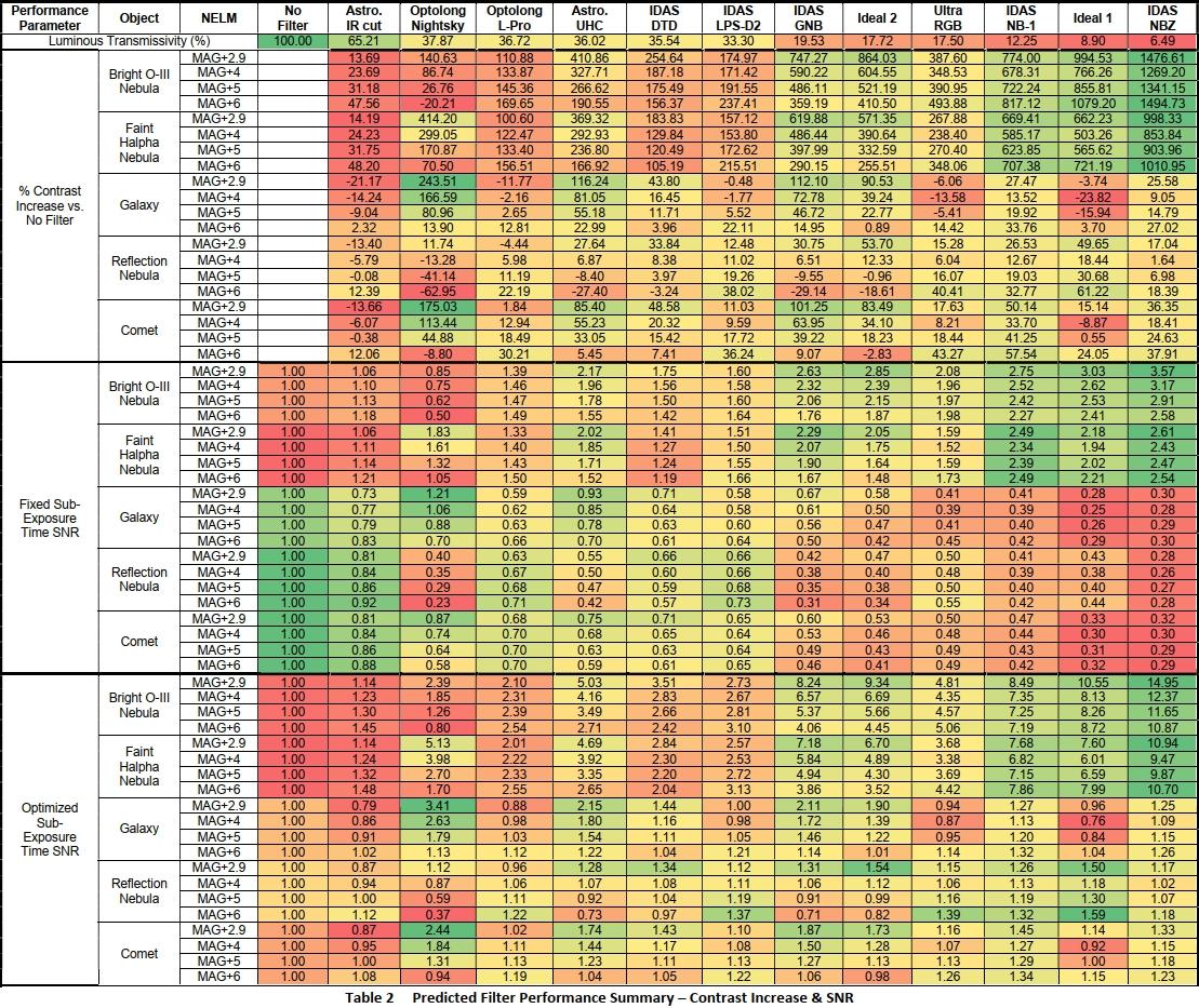

Du coup j'ai continué un peut mes recherches, et voici ce que j'ai trouvé de concret (quand je dis concret c'est les analyses spectromètre et des images comparatives, même si les temps de pose et empilement sont souvent différents...)
IDAS NBZ vs Optolong L-eXtreme vs Antlia ALP-T Dual Band (Je ne prend pas en compte les autres filtres du comparatif, je vous laisse la lecture ;) ) : https://www.cloudynights.com/topic/809117-nbz-vs-l-extreme-vs-triad-ultra-vs-alp-t-test-results/ (rapport http://karmalimbo.com/aro/reports/Test Report - ALP-T Comparison Test_Feb2022.pdf)
et https://www.flickr.com/photos/abbeyroadobservatory/albums/72177720296263987/
et https://www.flickr.com/photos/191087031@N03/albums/72177720297004186/
--> Résultat en une phrase du testeur : Les 3 se valent, mais le ALP-T a les meilleures performances.
Antlia Triband RGB Ultra vs Antlia ALP-T Dual Band
https://www.cloudynights.com/topic/895289-antlia-triband-rgb-ultra-alp-t-dual-narrowband-oiii-5nm-h-a-5nm-filter-for-f36-slower-telescopes/
Antlia Triband RGB Ultra vs IDAS NBZ vs IDAS GNB (GNB pour lequel j'ai du mal à trouver un site revendeur autre qu'AstronomyPlus). Idem, je ne prends pas en compte tous les filtres du comparatif, mais c'est le doc le plus interessant !
https://www.cloudynights.com/topic/874836-antlia-triband-rgb-ultra-vs-idas-gnb-test-report/
et https://www.researchgate.net/publication/370542341_Test_Report_-_RGB_Ultra_to_GNB_Comparison-May2023
--> Résultat en une phrase du testeur : L'IDAS GNB a la meilleure polyvalence. Le RGB Ultra n'apporte pas d'avantages significatifs par rapport aux filtres existants et serait difficile à équilibrer à cause d'un écart important entre les expositions relatives dans chaque canal de couleur.

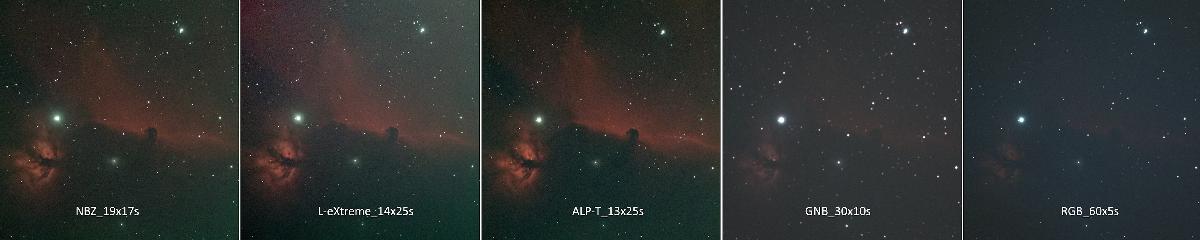

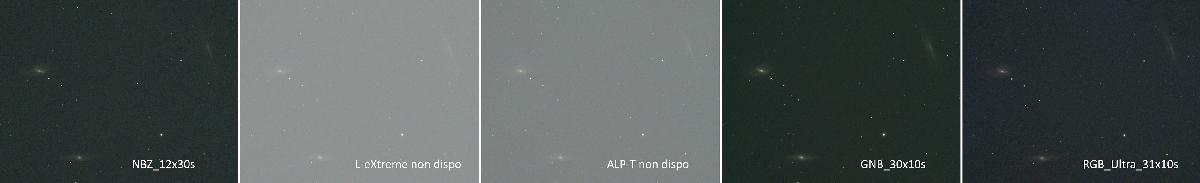

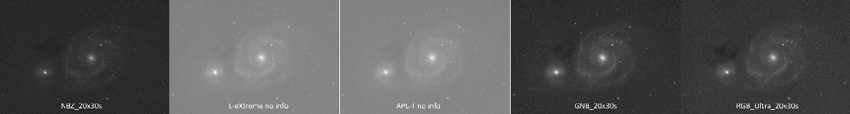

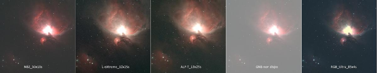

Du coup, pour une comparaison visuelle, j'ai extrait de ces différents comparatifs des images similaires pour pouvoir comparer côte à côte:
IDAS NBZ vs Optolong L-eXtreme vs Antlia ALP-T Dual Band vs IDAS GNB vs Antlia Triband RGB Ultra
(J'ai essayé de recadrer et croper les différentes images pour faciliter la comparaison)
  • M42
  • HorseHead
  • Triplet du Lion
  • M51
A noter que les images du L-eXtreme et du APL-T sont issues d'une session différente. Alors que le NBZ, le GNB et le RGB Ultra sont issus de la même session, durant laquelle Jim Thompson à utilisé des temps d'exposition qui variaient en fonction de l'étroitesse des bandes de passage du filtre, de sorte que l'exposition globale de l'image (luminosité) telle qu'elle a été capturée soit à peu près la même.
Sur la nébuleuse de la Tête de Cheval, le visuel s'en retrouve complètement faussé pour ce qui est de comparer les gains de contrastes et luminosité.
Lors de ses tests en spectrometrie Jim Thompson estime que :
  • Plus les bandes passantes sont étroites, plus l'augmentation du contraste est importante.
  • Sur les objets à large spectre (galaxies, nébuleuses par réflexion, comètes), l'augmentation du contraste est beaucoup plus faible que pour une nébuleuse d'émission.
  • Peu d'amélioration du contraste lors qu'il n'y a pas de pollution visuelle.
  • Plus les bandes passantes sont étroites et plus la transmission dans la bande est importante, plus l'augmentation du SNR est importante.
  • Les filtres ont tendance à réduire le signal d'un objet autant qu'ils réduisent le fond de ciel.
  • Tous les filtres améliorent le SNR, mais plus les bandes sont étroites, plus le SNR augmente.
  • Peu d'impact SNR sur les nébuleuses à émission.
Cependant, si on s'en tient au test complet de Jim Thompson, et en s'appuyant sur son tableau comparatif en spectrometrie, on obtient ce tableau résumant les amélioration théoriques du Contraste et SNR (ne prend pas en compte le L-eXtreme et le ALP-T) :
Les conclusions que je tire des cette lecture (vous me direz si j'ai rien compris ;) ) :
  • Pas de filtre bon partout. Le GNB serait le meilleur candidate "Filtre à tout faire".
  • Les caractéristiques pour une bonne performance sur les nébuleuses en émission sont contraires à celles requises pour une bonne performance sur les nébuleuses en réflexion ou les galaxies. Ne pas acheter ces filtres pour les nébuleuses en émission.
  • Le GNB est meilleur en conditions de pollution lumineuse moyenne (15-30%)
  • Le RGB Ultra est meilleur sous ciel noir (mais équilibrage des couleurs compliqué).
  • Le NBZ est le meilleur sur les Nébuleuses par reflexion
Considerant les commentaires au-dessus concernant le L-eXtreme et le ALP-T :
  • Pour les Nébuleuses en émission :  ALP-T (moins de halos, plus de contrastes, meilleures perfs), puis L-eXtreme (très bons resultats, prix, rouges riches), puis NBZ (moins de halos que le L-eXtreme et de meilleurs bleus)
  • Pour les Galaxies et un peu tout : GNB (mais filtre trop les bleus et créé des halos, voir https://youtu.be/pjIN7l06l_0)
  • Pour les galaxies uniquement sous ciel bien noir : RGB Ultra
