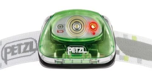

une petzl c'est pour la vie, et elle correspond à ta demande
J'ai la TACTIKKA+ et c'est juste ce qu'il faut en lumen,
Avis partagé :pou:

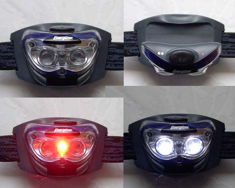

Sur toutes mes frontales je cours-circuite une des 3 piles avec du papier alu et l'intensité de l'éclairage rouge est parfait :)
Je suppose que tu veux dire que tu remplace une des piles par du papier alu. Juste une petite remarque où quelqu'un lirai ce message et aurait la merveilleuse idée de réellement faire un court circuit sur une des piles.
Tu supposes bien ;)
A moins de vouloir une frontale chauffante ? :lol: (pas beaucoup d'autonomie par contre.....

Comme dit plus haut, en virant une des 3 piles elle est juste parfaite pour l'observation.
Et pour ranger en fin de nuit, une Petzl Tikka 2 plus nettement plus puissante avec 3 niveaux de blanc et un rouge mais qui a la bonne idée de s'allumer sur la dernière couleur ;
