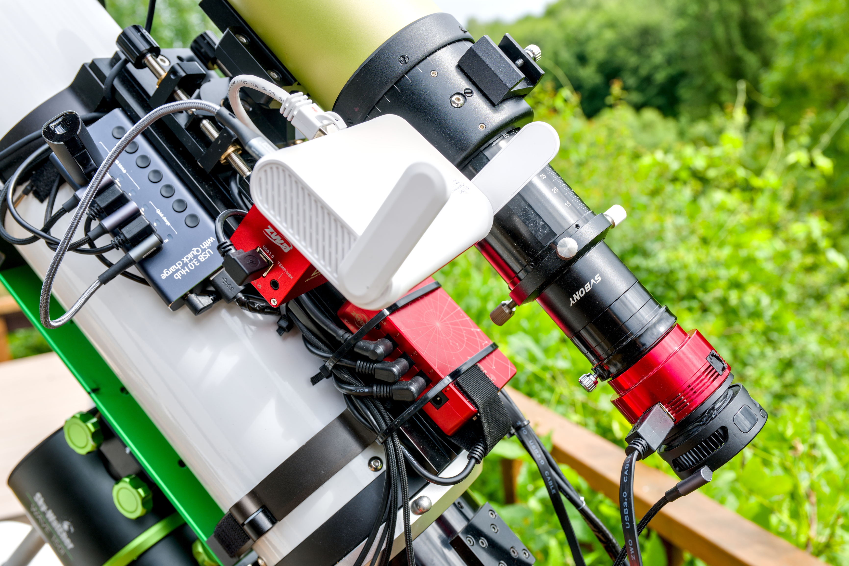

il y a 13 minutes, lviatour a dit :
Suite à tes infos, j'ai achetté un OPAL, je n'utilise plus que cela. Il est monté sur l'instrument mais malgré cela je n'ai plus jamais de déconnexion, je suis toujours en 5Ghz et j'ai un transfert très rapide.
Très propre ton montage avec le Hub USB etc, bravo :)
C'est un peu ce que reproche aux gars que je vois avec des ASiair et des filasses qui pendouillent dans tous les sens, et qui s'étonnent que ça déconnecte, que ça déconne etc.. :D
Je n'ai quasiment jamais de soucis, les 2 seuls soucis que j'ai eu depuis que je suis ici en Corse, c'est un retournement au méridien qui n'a pas eu lieu et j'ai donc retrouvé au petit matin la lunette plaquée contre le trépied (plus de peur que de mal !), et un soir mon SSD T7 qui m'a fait un coup de calgon et ne me permettait plus de charger les images enregistrées. Deco-reco et c'était reparti.
il y a 3 minutes, Colmic a dit :
Allez juste pour chipoter un peu, je dirais que tu pourrais peut-être gagner du poids et de la flexion en passant au diviseur optique ;)
il y a 12 minutes, Colmic a dit :
Tout reste monté sur le tube, je range tout dans la boite, juste retirer l'Opal et la lunette guide.
La lunette guide est montée sur une plaque micrométrique Baader et queue d'aronde, c'est du très costaud, jamais eu de flexion. La lunette guide est aussi un instrument pour le solaire en h-alpha de même que la camera guide.
