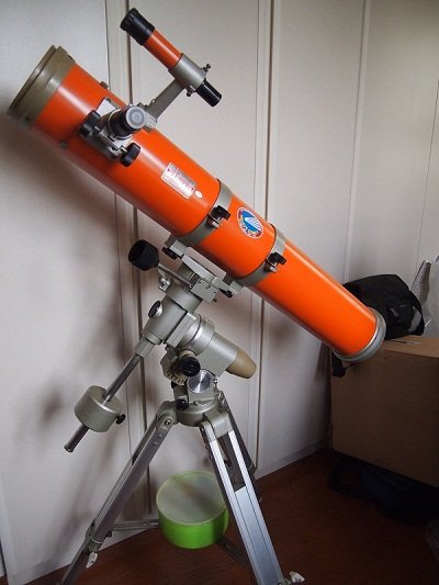

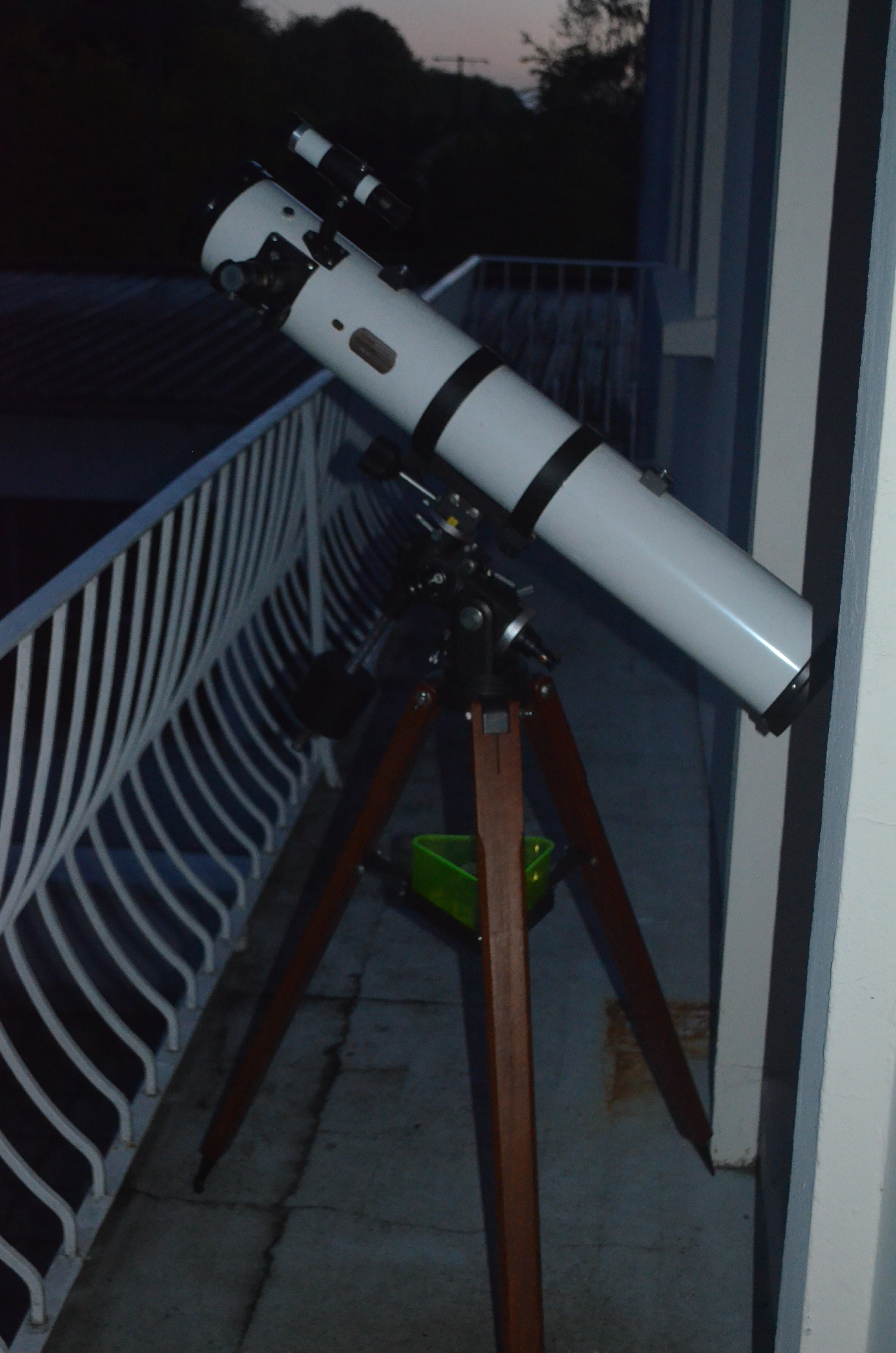

Un Vixen 100/1000 posé sur une monture Polaris.
Vu qu'il arrive directement du Japon, toutes les écritures sur le télescope sont en Japonais sans la moindre traduction.
Il n'y a également aucune mention de la marque qui le vendait en France (Perl) c'était donc un télescope destiné au marché Japonais.
Je peux donc fièrement me la peter en soirée en montrant mon vieux télescope tout écrit en japonais qui couta 3 fois plus cher en taxes d'importations que le produit en lui même. youpi!
C'est lui.

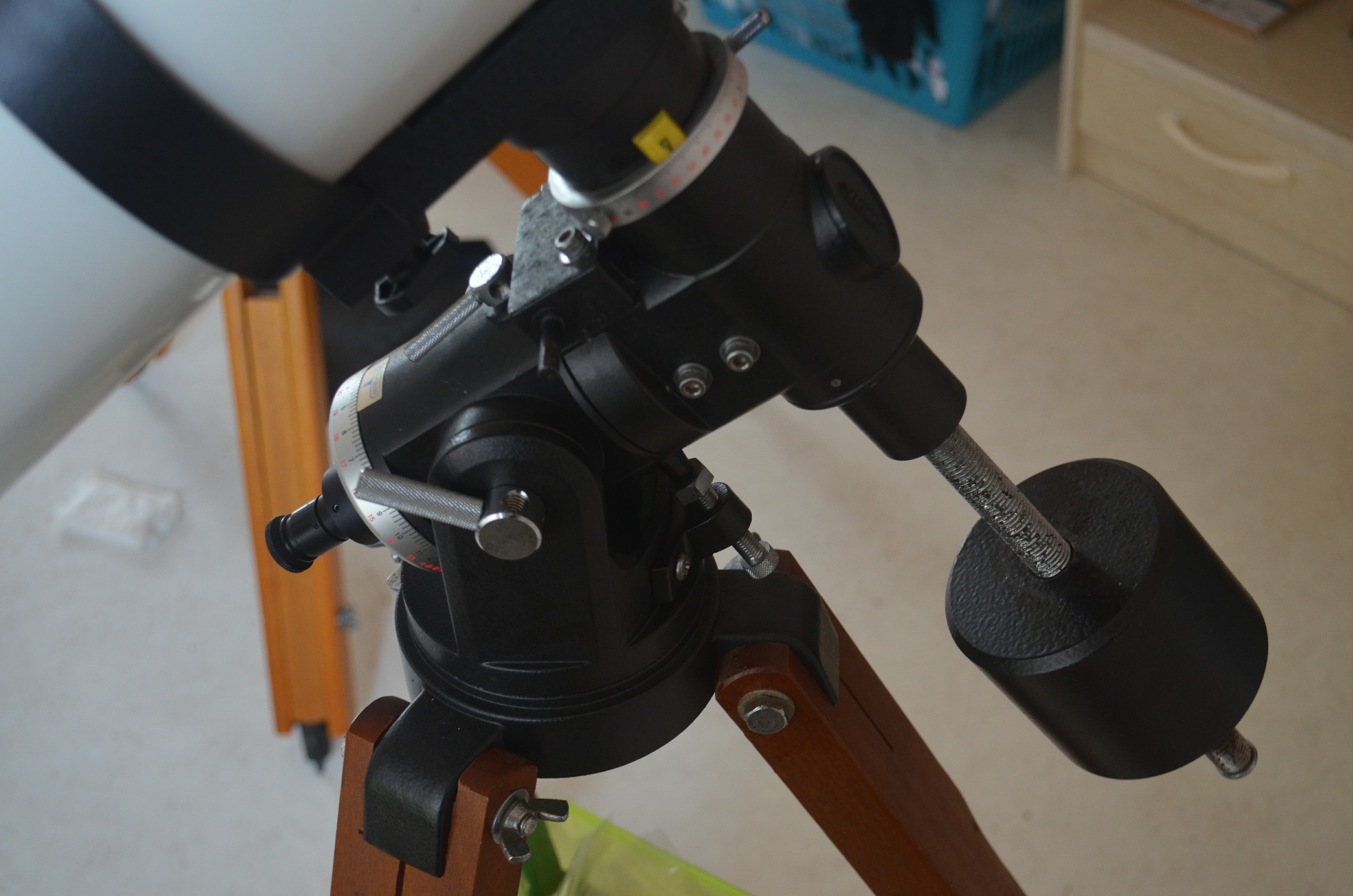

Et sa monture

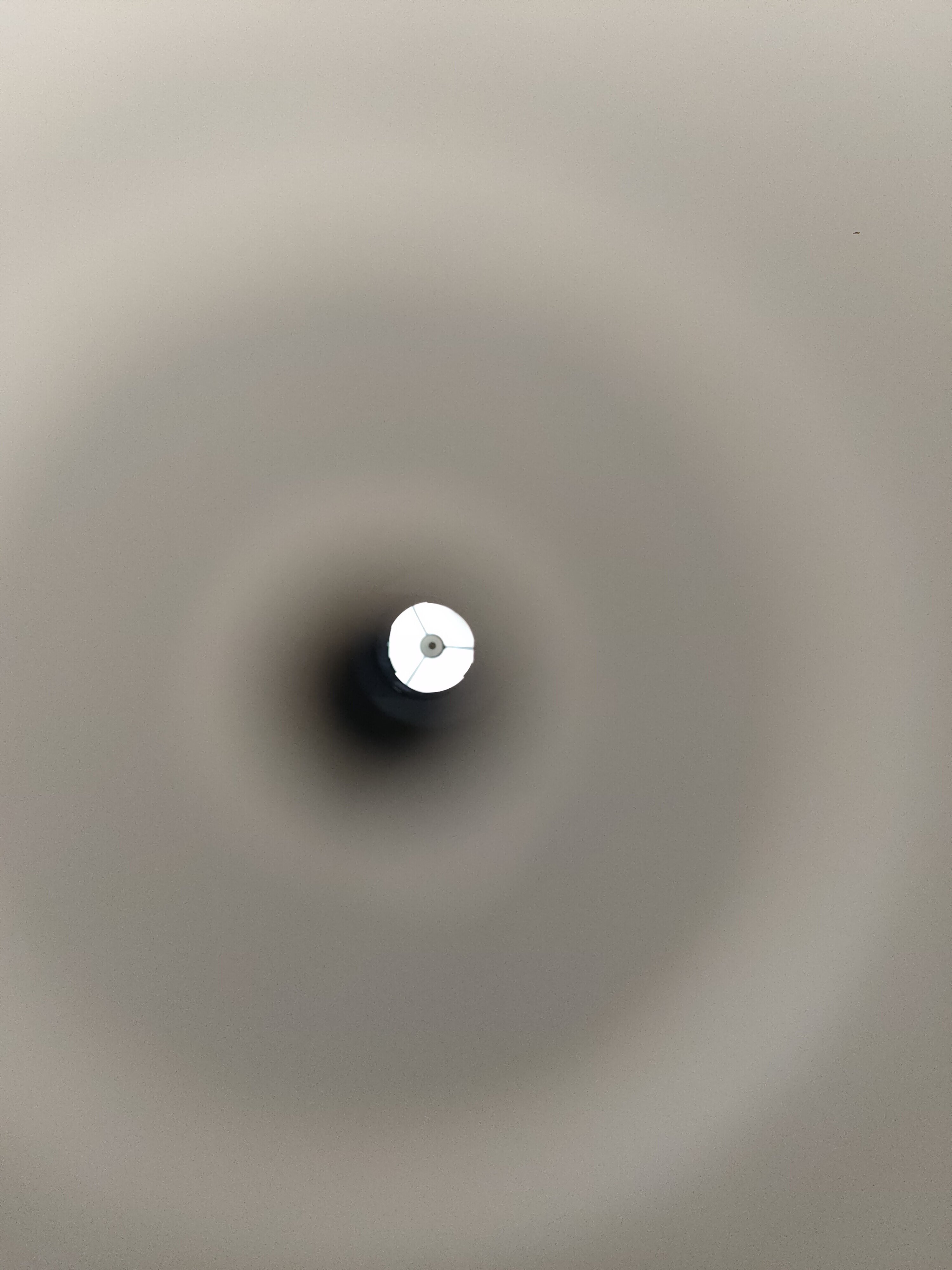

Petite chose que je précise avant de commencer. a la base, le télescope n'était pas utilisable lorsque je l'ai reçu. j'ai du démonter, nettoyer et regraisser le porte oculaire avant car sa dureté était infame. il était recouvert d'une vieille graisse ultra collante qui a même eu du mal a partir avec de l'acétone.
Le cache était littéralement collé et impossible a ouvrir, j'ai forcé comme un taré mais il a toujours refusé de s'ouvrir.
Pour réussir a l'ouvrir, j'ai du démonter le miroir primaire et passer un bâton dans le tube afin de taper le cache pour l'ouvrir.
D'ailleurs, c'est la que j'ai vu a quel point les vieux télescopes sont solide, vu comment j'ai forcé sur le cache, il n'a pas cassé.

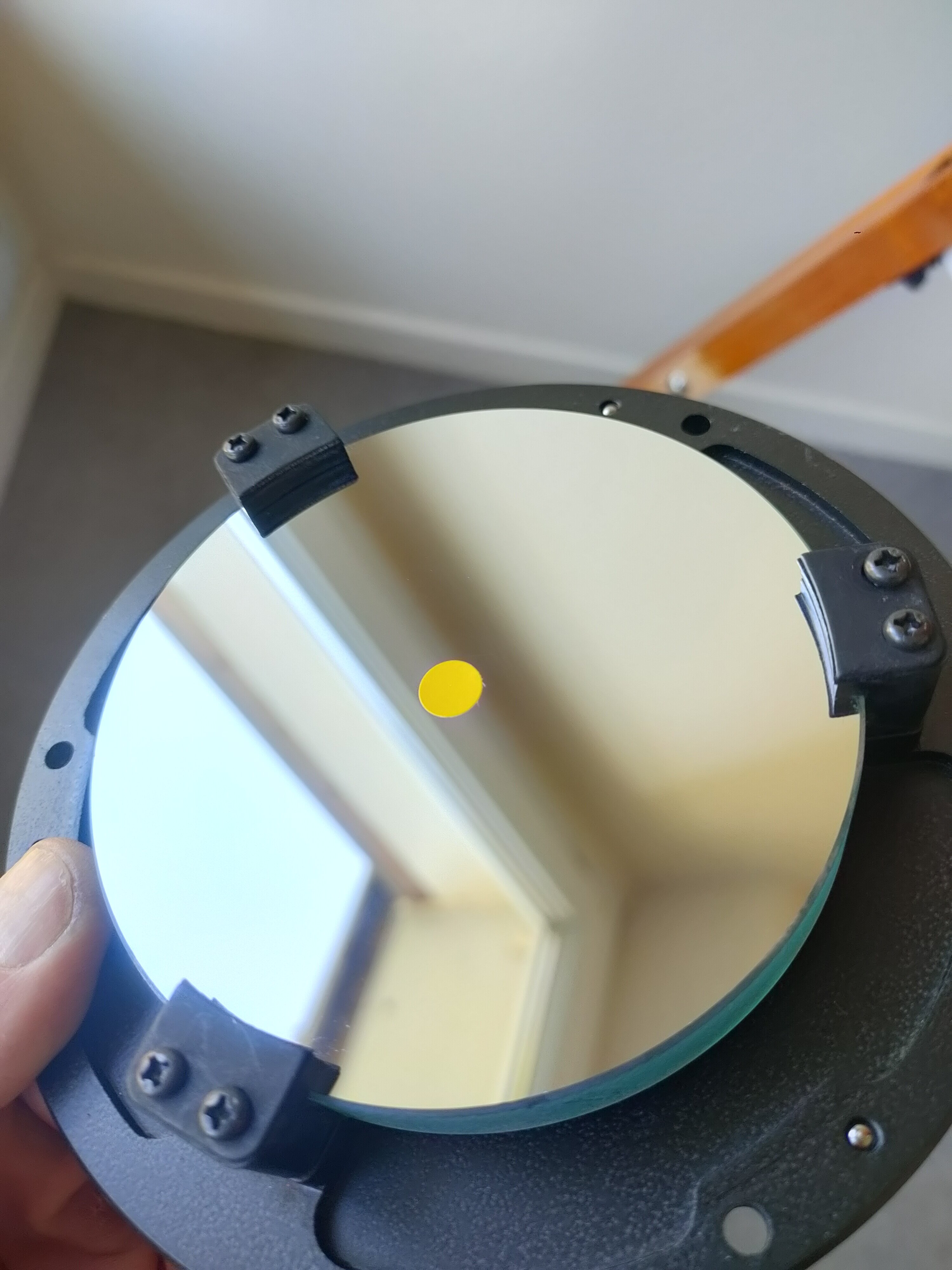

J'ai également procédé au nettoyage du primaire.
Les vis du secondaire étaient a moitié grippé, rendant la collimation plutôt difficile.

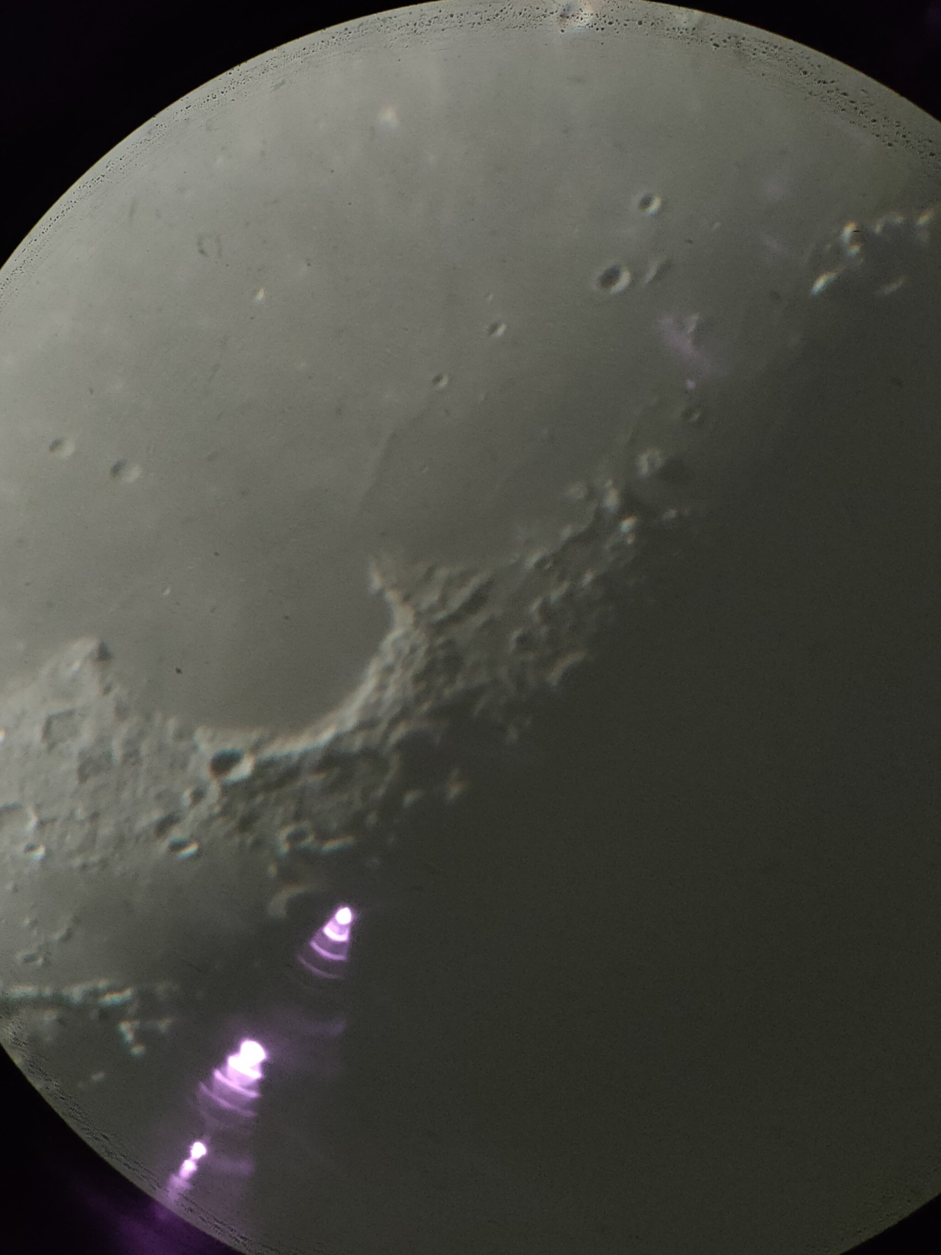

Mon observation reste sur le terminateur et vu que celui ci s'est déplacé, mes yeux se dirigent vers la série de cratères Ptolemé, Albagenius et Alphonse.
Les oculaires défilent vite, les nuages arrivent et mon temps d'observation se raccourci. le but ici est de voir si il est capable d'avaler un oculaire de 4mm.
Quelle fut ma surprise de voir qu'il encaisse un tel grossissement. le réglage est difficile et la moindre pression sur la molette de réglage fait légèrement trembler l'image. mais j'y arrive et l'image, bien que moins nette qu'avec le 5mm, est très détaillé. (le 4mm est un ortho, pas de marque mais il était avec ma lunette Admiral, j'en conclu donc que c'est un oculaire japonais)

Alors petit aparté, j'adore la monture Polaris ainsi que la New Polaris. c'est la seule monture de petite taille que je connaisse qui soit capable de faire de l'AZ EQ. c'est juste un bonheur pour un petit setup nomade ou pour une soirée sans la prise de tête de la mise en station!

Le terminateur de la Lune est de nouveaux sur les trois cratères Ptolemé, Albagenius et Alphonse.
Apres avoir fait défiler plusieurs oculaires, je tente un ortho 5mm sur une Barlow x2 (pour ceux qui n'ont pas fait le calcul, on est a un grossissement de 400x)
Je suis aux limites de ses capacités mais il encaisse et me donne une image tout a fait exploitable. le réglage se doit d'être ultra fin et la moindre pichenette sur l'instrument fait vibrer l'image.
Mais l'image est claire.
Je ne tente pas plus fort car la, je sais qu'il aura franchement du mal a aller au delà (ou alors, il me faut une nuit absolument parfaite)

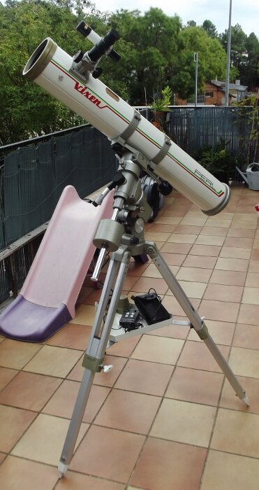

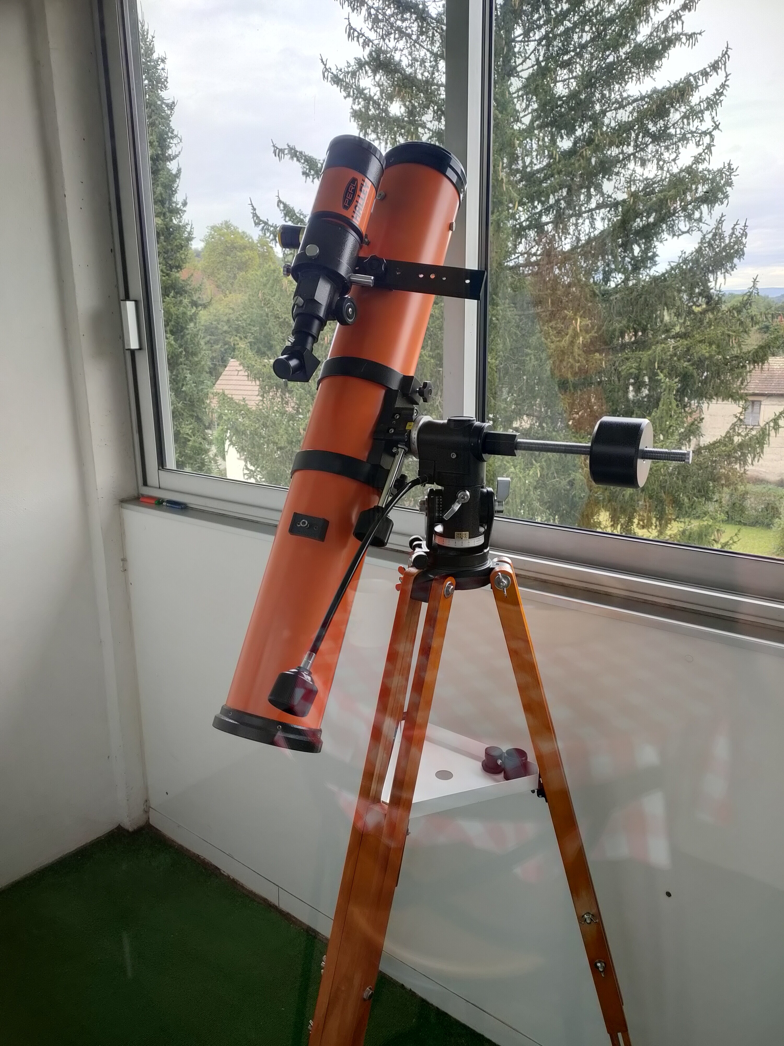

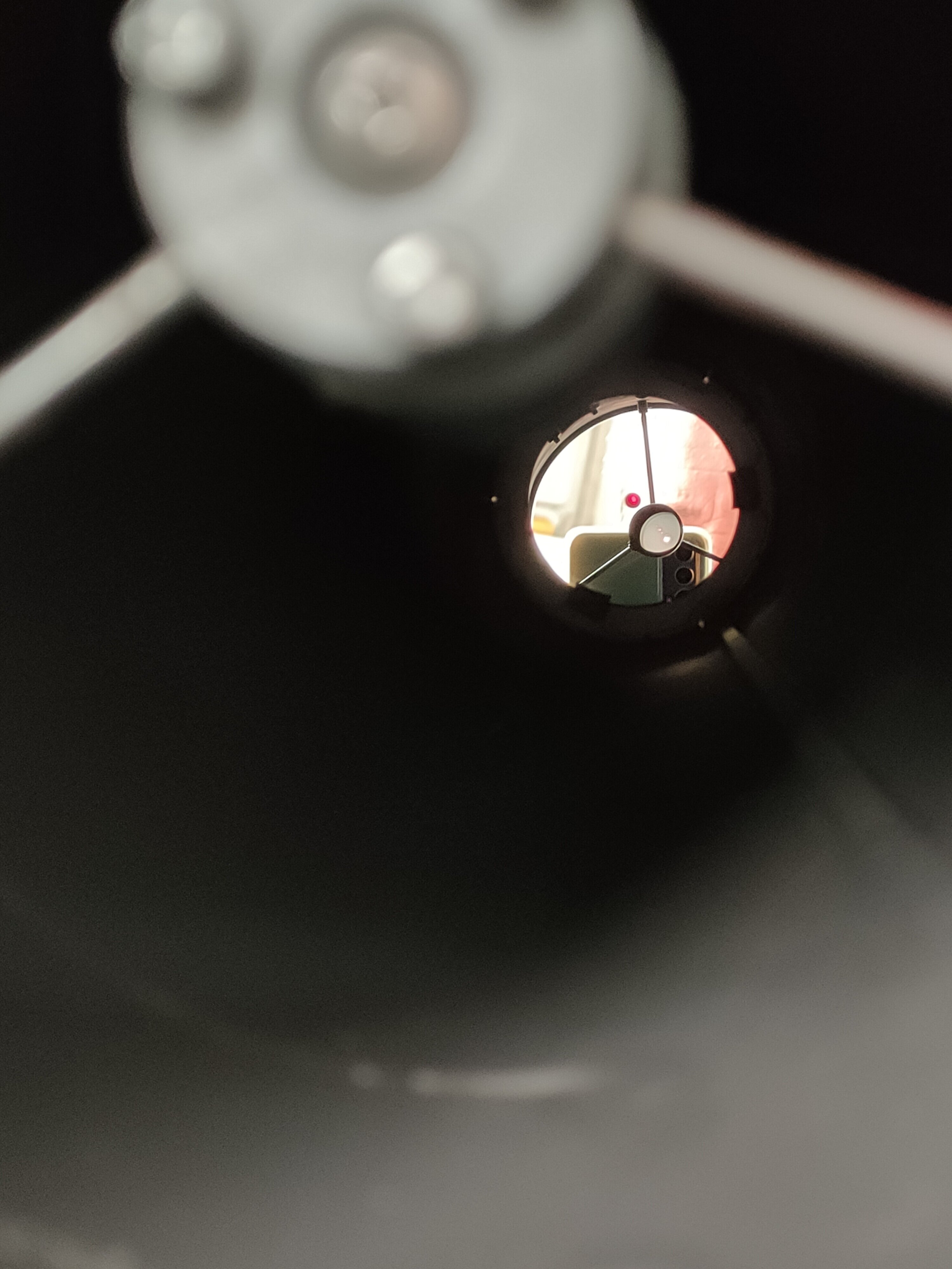

Salut Brumeargentee, je remonte ton post pour te dire que je viens d'acheter le meme télescope que toi mais avec monture SP et vendu par Pearl....j'ai pu observé Saturne et Jupiter avec et je suis surpris qu'il puisse fzire la pige a la lulu achro 93/1000 Perl Vixen de mon fils..pas encore eu l'occasion d'admirer l'astre Sélène..et je me languis de pouvoir le faire...je t'en dirais plus apres..et toi ou en est tu des planètes...!orbite!
tiens une photo de la bete.

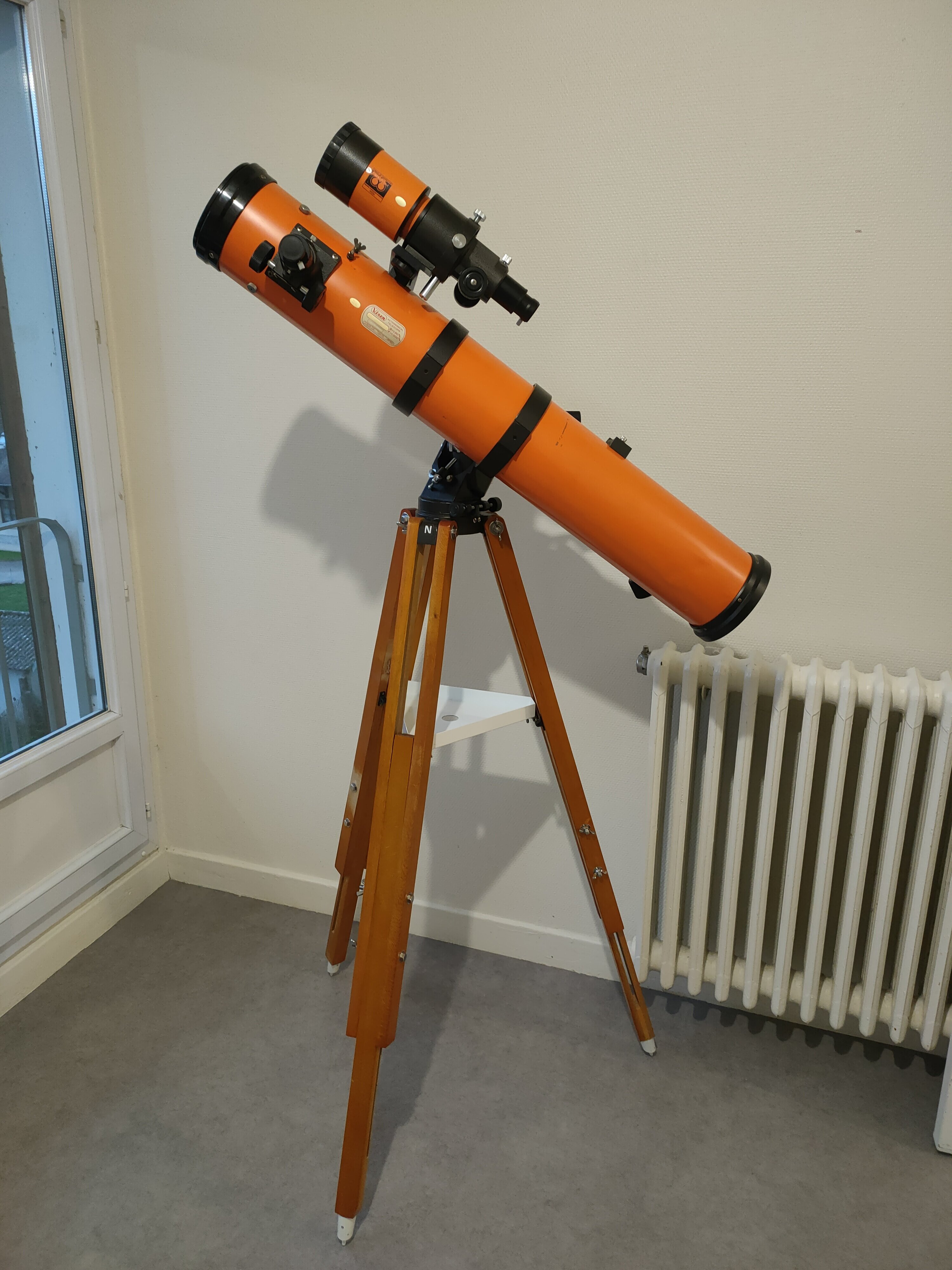

Salut le club
plutôt que de ré-ouvrir une discutions, je vais poster ici.
Le téléscope dont je veux parler est un Astro Royal 100-1000, donc un équivalent au Vixen 100-1000.
C'est du coup plus intéressant de regrouper ici, ces deux téléscopes aux caractéristiques proches, dont il n'existe aujourd'hui pas d'équivalent sur le marché ? a ma connaissance.
Il existe sans doutes par contre d'autres équivalant de l'époque.
Effectivement comme Brumeargentée avec le Vixen.
J'ai été assez époustouflé, par les performance de ce télescope, que j'ai pu tester sur Saturne pour le moment, performance a faire pâlir une fd15 !
Je ne pensais pas qu'il serait bon a ce point, exceptionnelle même.
Ca fait un petit moment que n'ai pas mi l'oeil dans une lunette Royal astro, comme la 76 1200 par ex.
Ce télescope ma redonné cette sensation, cette précision, avec de la lumière en plus, le contraste la stabilité de l'image, la haute résolution.
Associé au 9mm Royal Astro, (111x) l'image fu exceptionnel, la précision avec laquelle l'anneau est visible devant la planète (pratiquement dans l'axe donc très fin), tout en finesse, sur une image absolument stable sans le moindre rebond, figé ; une image absolument parfaite.
Avec du détails en surface qui commence a bien se faire sentir, bandes, différences de teintes.
 Du coup n’ayant pas d'autre oculaire en 24.5 pour grossir plus, je me suis dit que j'allais tester la Barlow qui était dans le carton, barlow 24.5 de marque non identifié.
Avec le 9mm Royal = 222x
Image incroyablement bonne a ce grossissement, avec cette fois quelques défauts de stabilité de l'atmosphère visible mais sans plus, une images encore parfaitement net, et lisible, découpé au rasoir, avec des détail a chercher en surface, encore plus visible qu'avec le 9 seul.
il m'en a montré un  peu plus sur Saturne que la Skywatcher 80ed equinox 80-500 qui est elle aussi est vraiment excellente.
Je dirai donc comme brumeargentée, une petite bombe, un format a rechercher pour tout les amateur passionné de vintage.
Même mon oculaire modifié 24.5, 20mm 70° provenance de jumelles grand champs, est pratiquement corrigé jusqu'en bord d'image, alors que dans les autres instrument testé il n'est nette que sur 50 % du champs de l'image.
A voir absolument sur Jupiter.

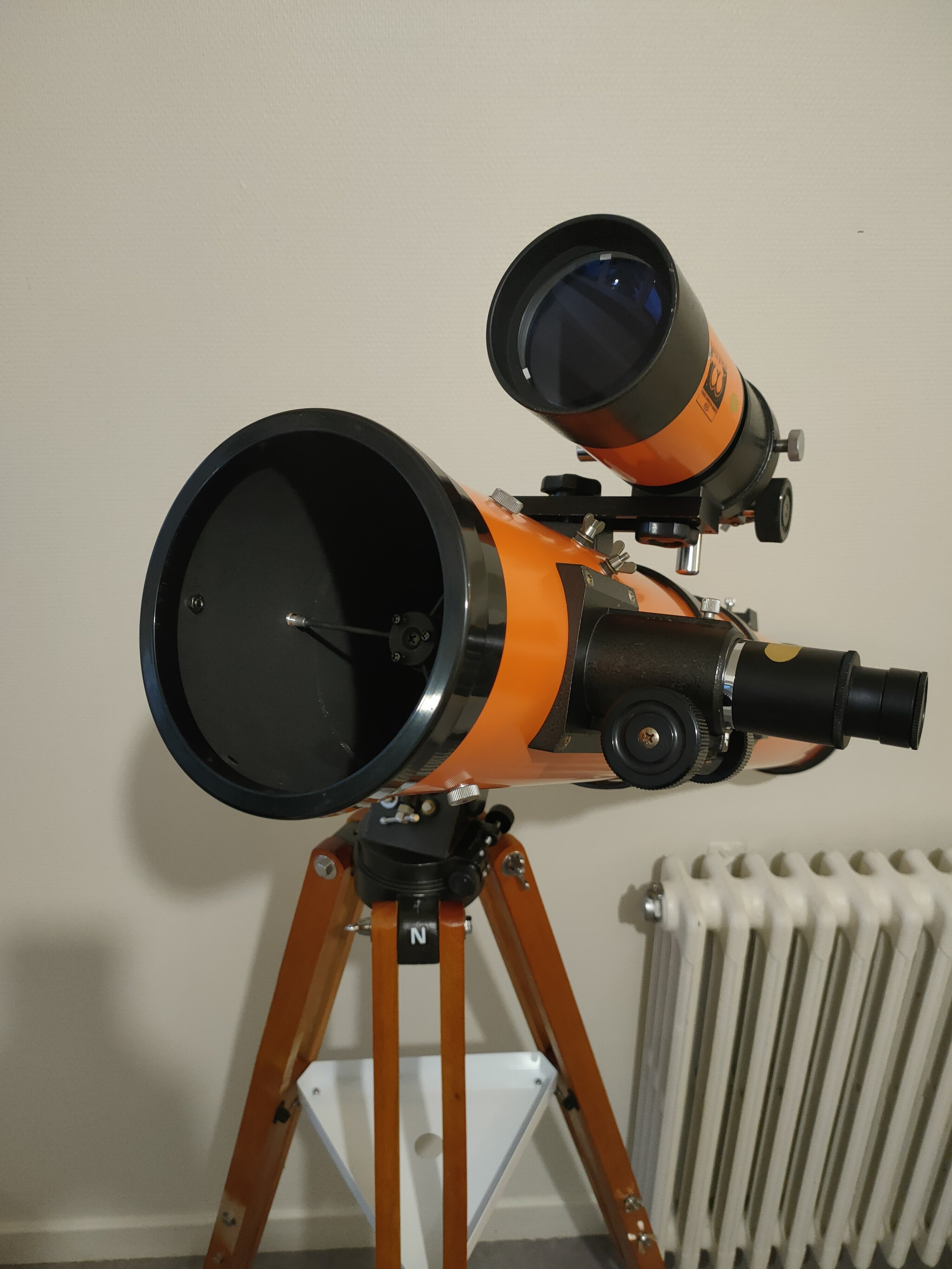

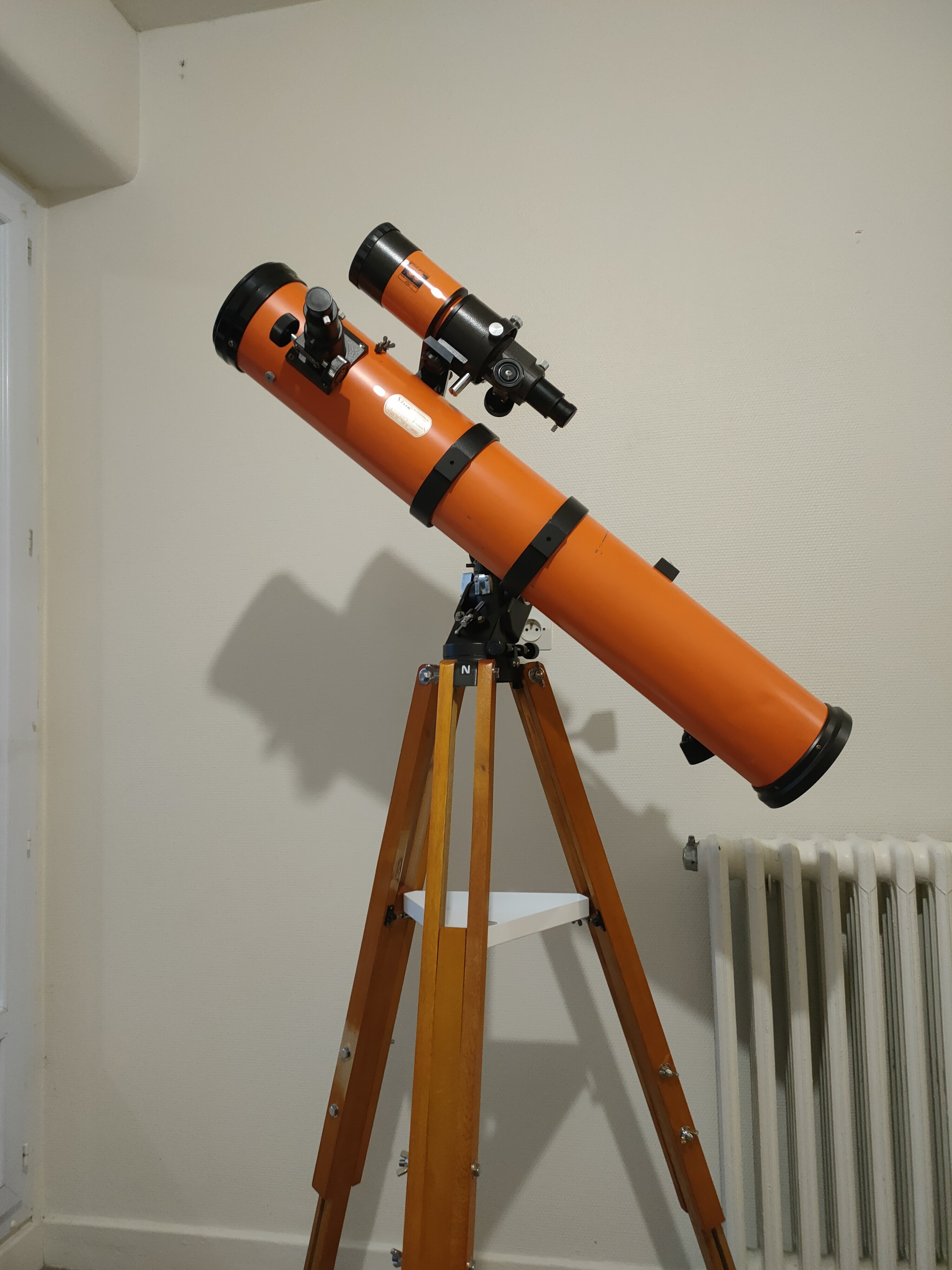

Salut le club
Je reste dans ce fil, de 100-1000.
Je vous montrerai le Perl Royal plus tard.

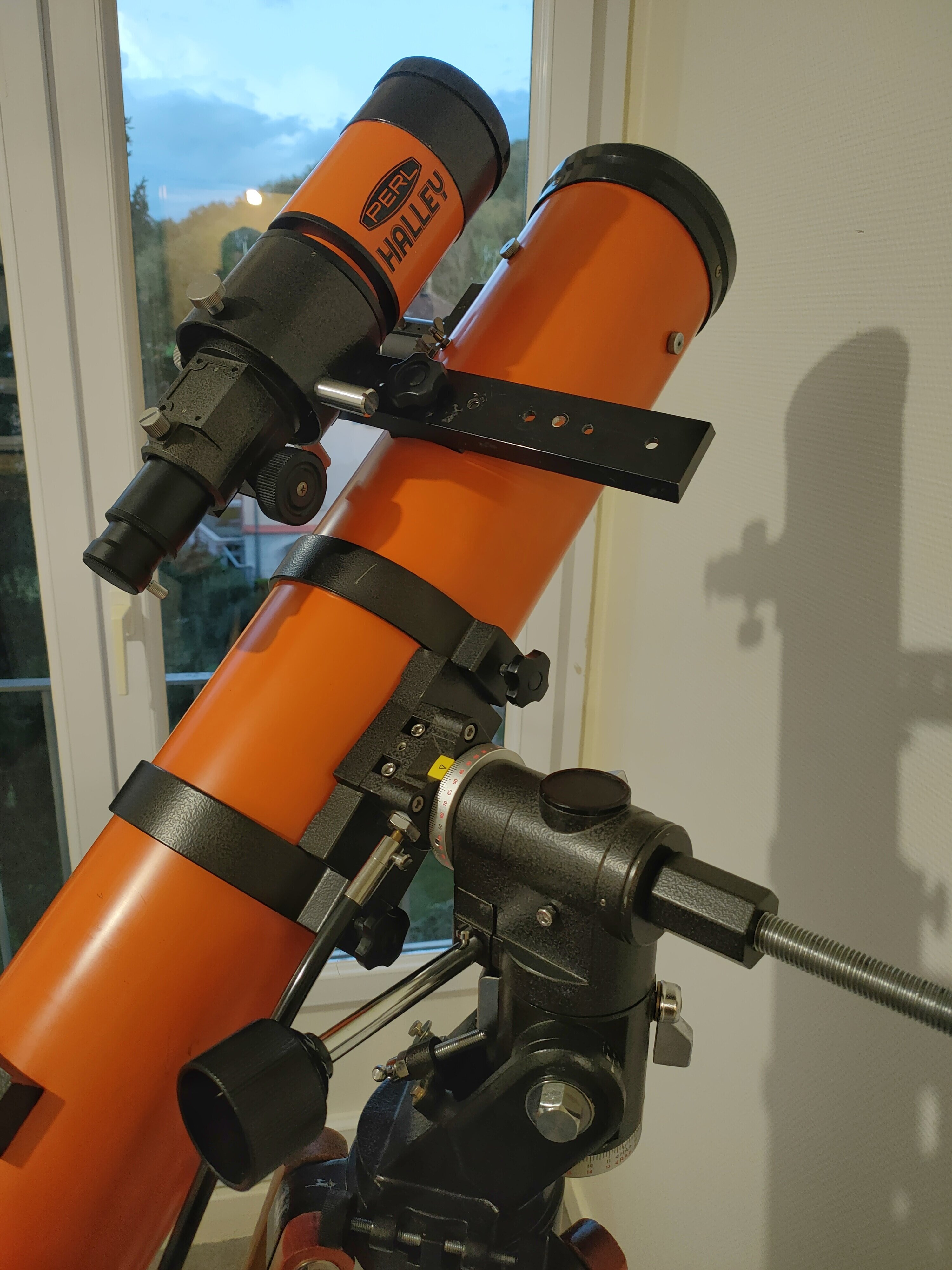

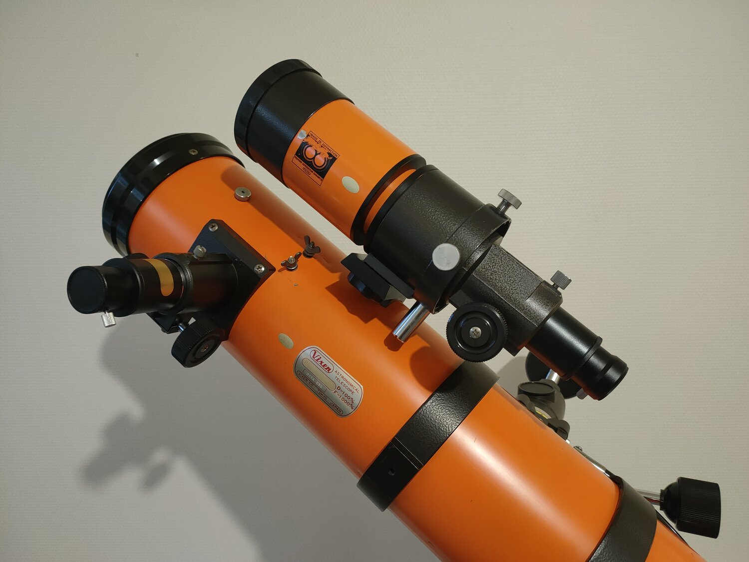

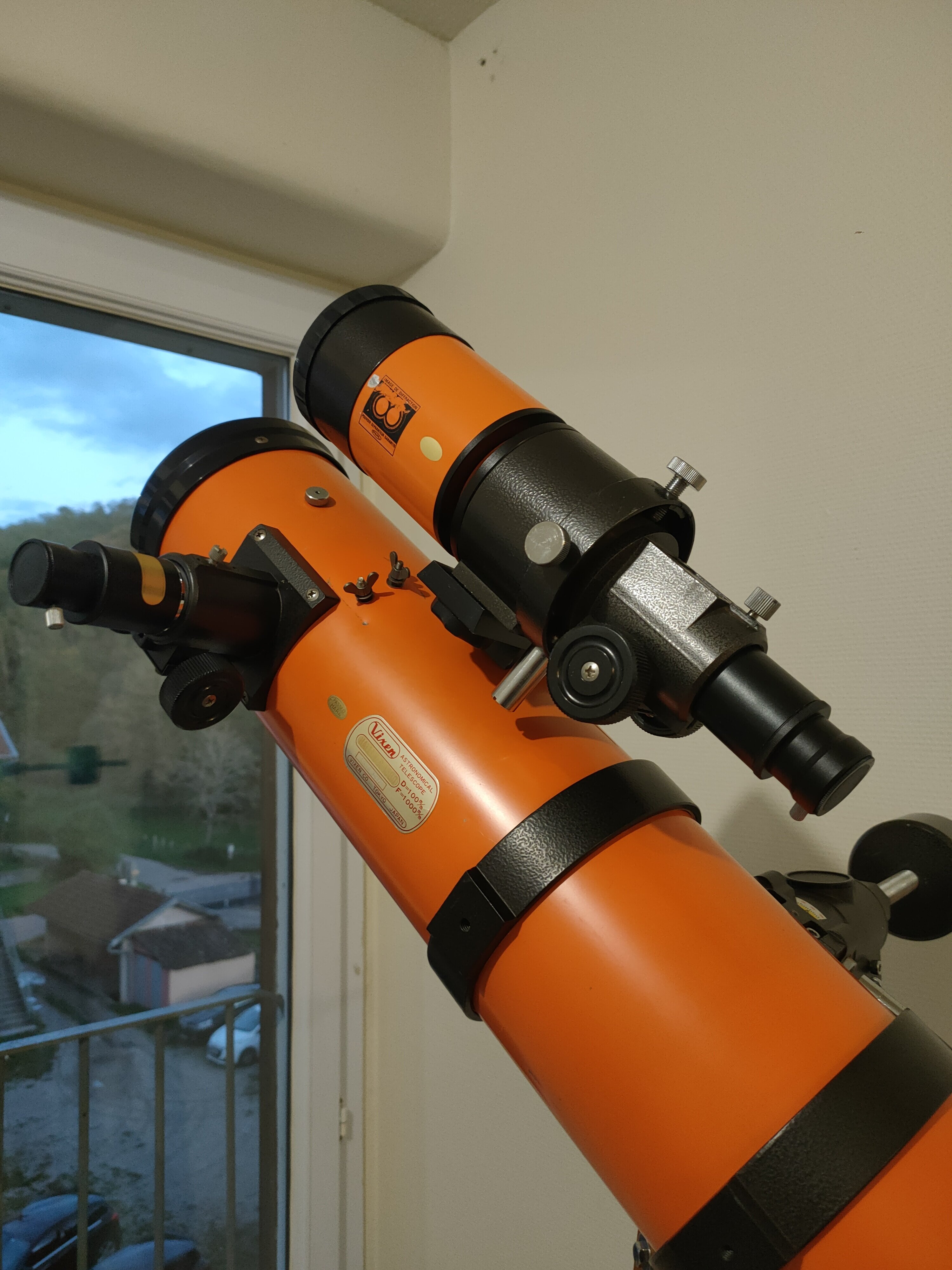

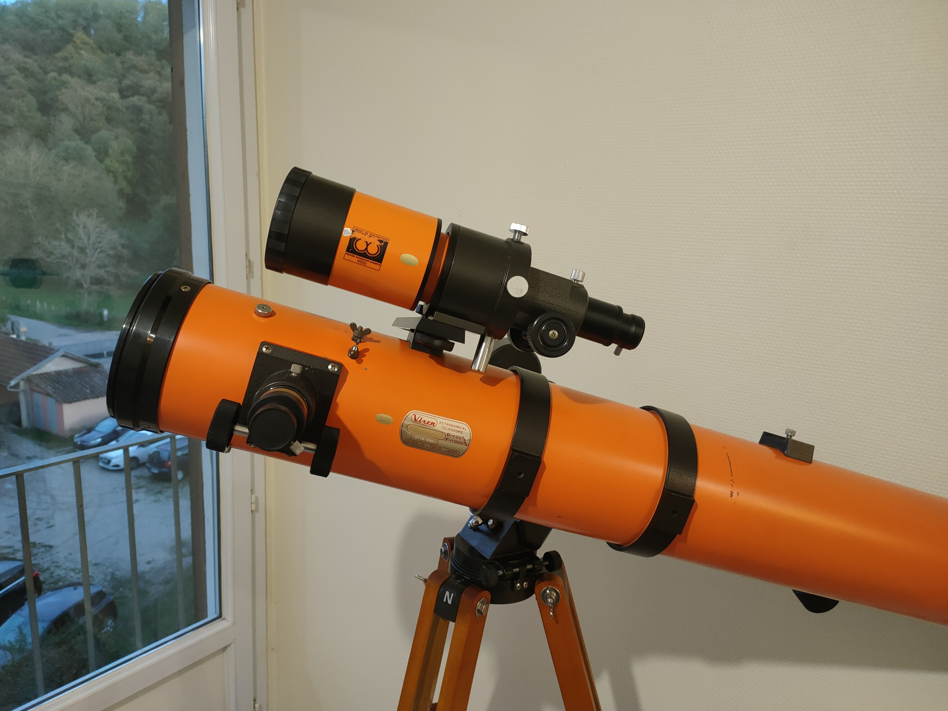

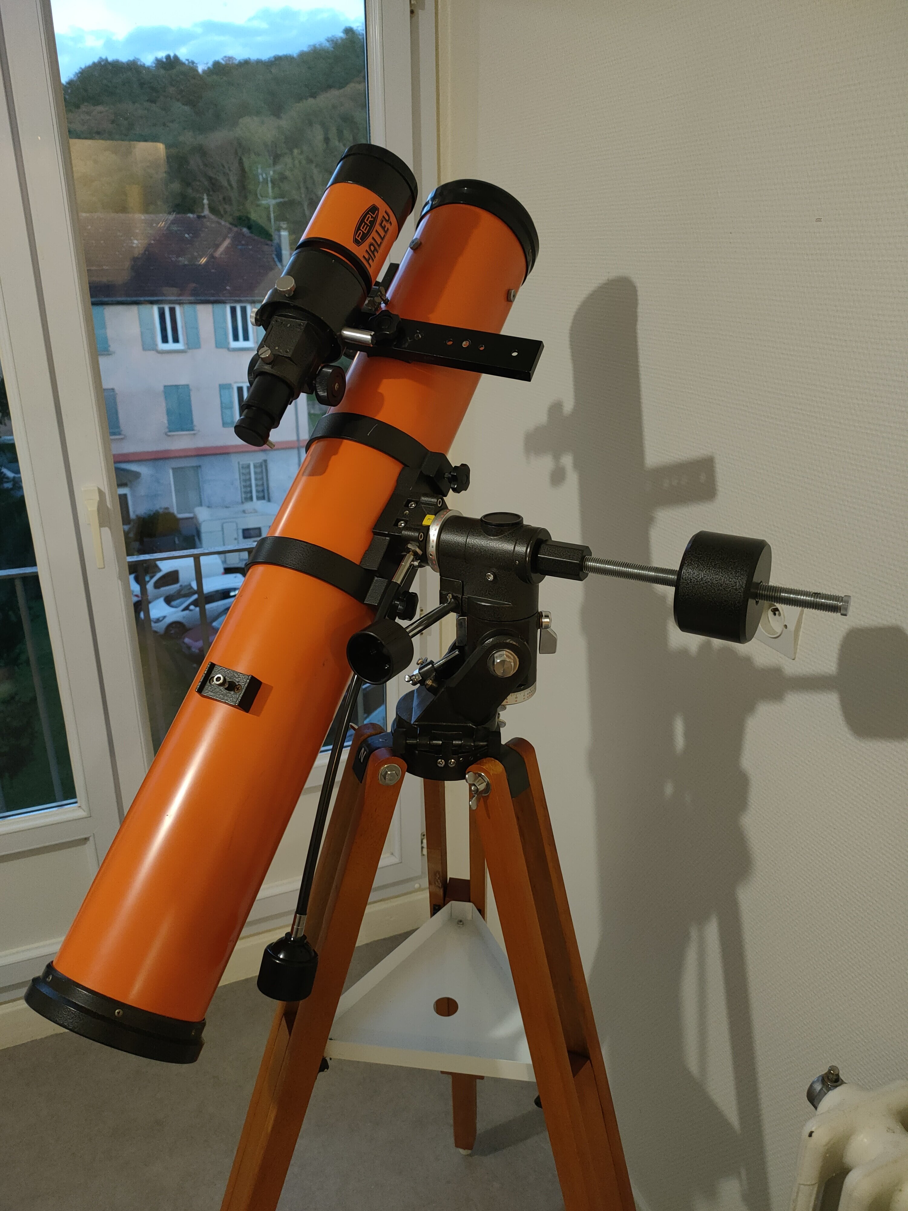

Voici un modèle équivalent a celui présenté par l'auteur du fil, mais en version "Halley".
Il va bientôt revoir les étoiles.
On peu voir ce modèle parfois accompagné de sa lunette guide 60-900 60L.
Mais pour moi pas vraiment d'intérêt a lui poser la 60L pour du visuel.
La 60 ne fera pas gagner du champs de vision, elle ne fera pas mieux en qualité d'images, n'y même gagner de la lumière, et la focal est trop proche du télescope, donc aucun intérêt a mon goût.
Avec la Perl Halley par contre, l'intérêt, c'est qu'elle va servir de "gros chercheur" on peu faire du grand champs d'un côté, et, bien aligné, rentrer dedans de l'autre côté avec le télescope et sa qualité d'image.
Et niveau cohérence Visuel ...

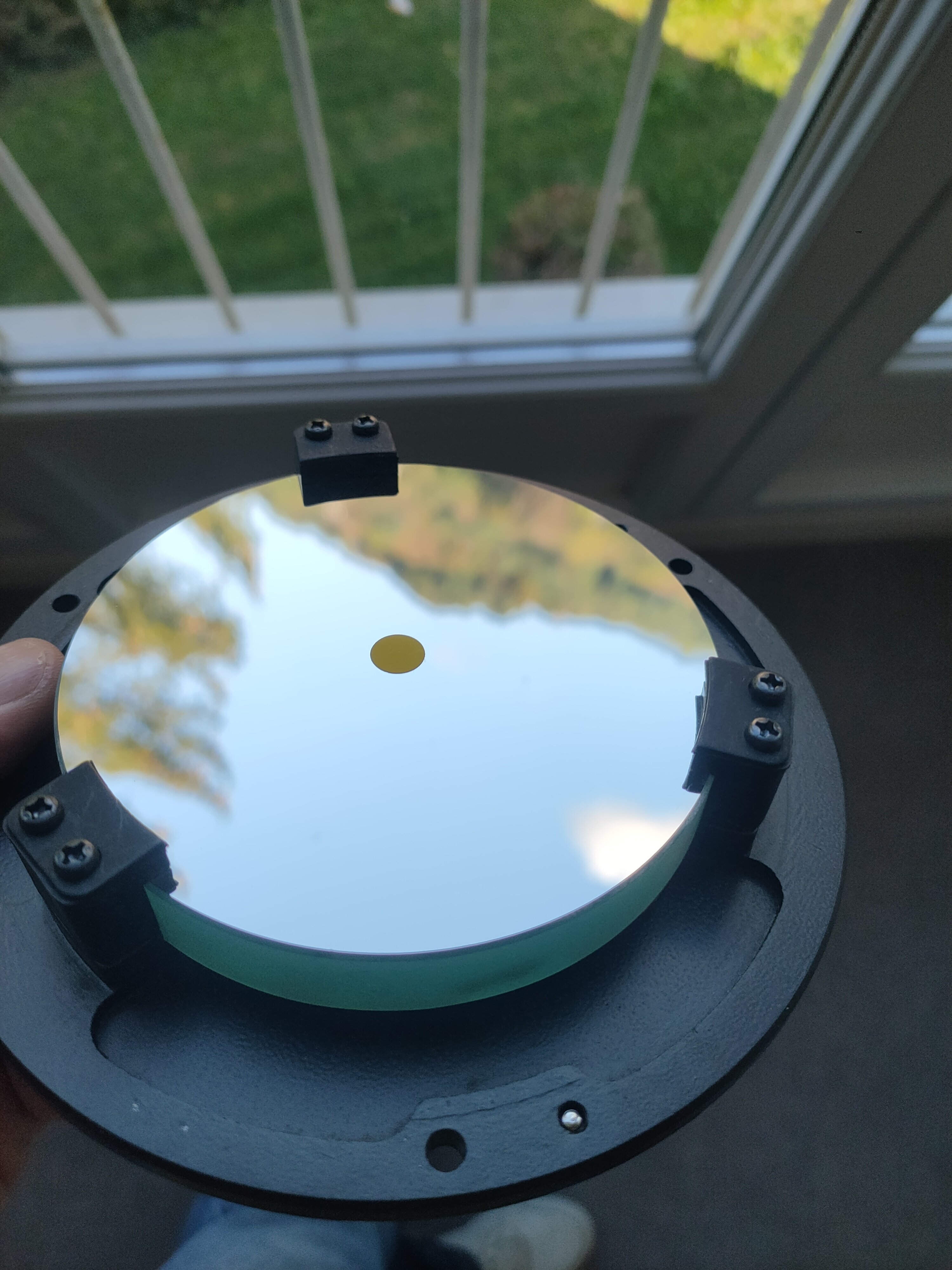

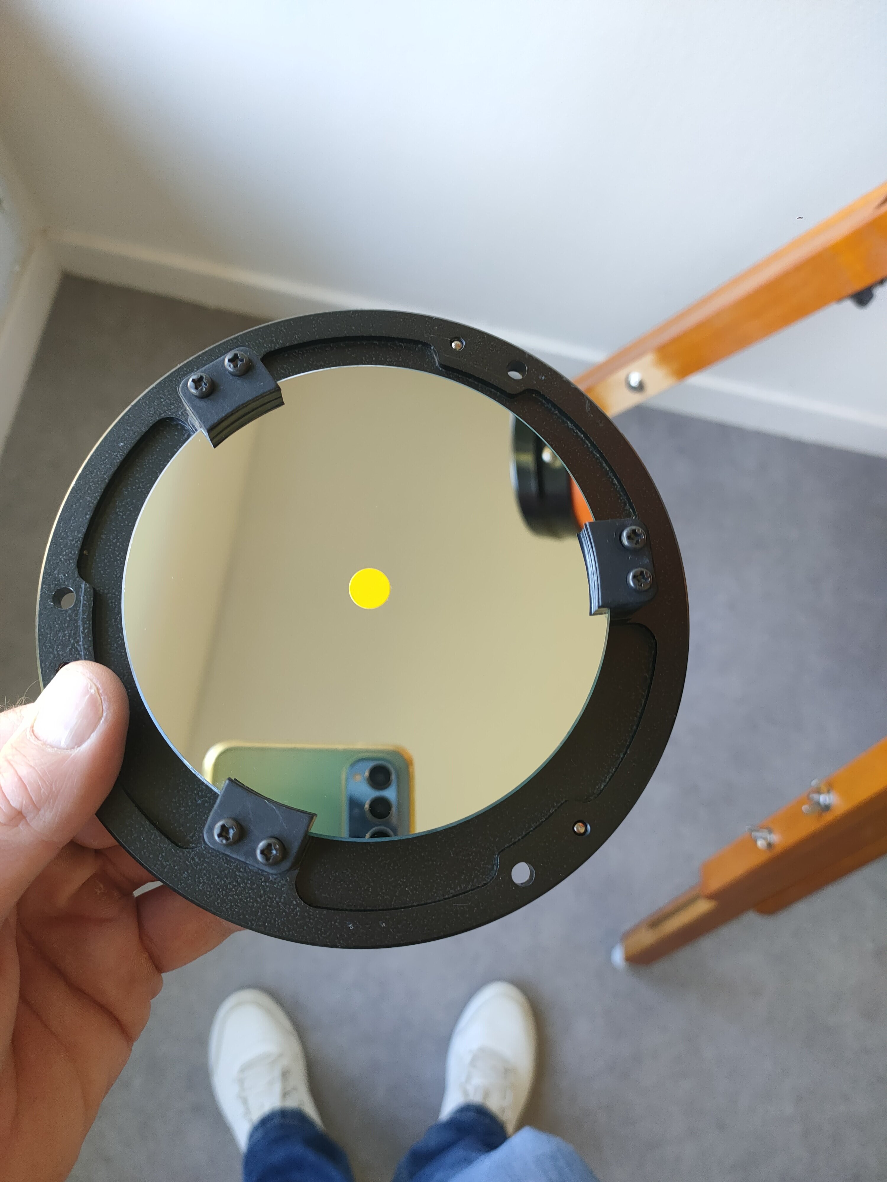

Je ne l'ai pas encore testé me reste a démonter les miroir pour les nettoyer ils sont vraiment sales, le télescope a été lui nettoyé, il souffre de quelques traces d'usage, mais globalement, on dira qu'il est bien dans son jus.
C'est le télescope qui était dans les petites annonces il y a quelques semaines, vendu par un membre du club.
Il est posé sur une News Polaris.
Pas évident de poser une lunette sur un newton, quelques problème de cohérence peuvent se poser celon la position du télescope (risque de ne plus pouvoir accéder a la lunette confortablement celon la position du scope sur le Ciel)
Près du porte oculaire est légèrement déporté vers celui ci me semble la meilleure solution pour avoir la lunette toujours accessible.
Niveaux équilibrage, aucun problème
Je lui ajouterais quand même un chercheur 6x30 vixen, orange bien sur, ou alors sur la Halley directement, ou sur le tube lui même, bien positionné.
Puis pour l'habiller un peu, je lui ajouterais un autocollant que je n'ai pas encore trouver, de la comète de Halley.
Ca devrait faire un belle ensemble.
Je vous montre le résultat avec la Halley en guide, ca en jette je trouve.

Voila
On repart avec des miroirs nickels.
Ajout d'une gommette pour un bon centrage.
Collimation faite
Il y a plus qu'a

Une véritable "machine" pour le ciel!!!
Il est top!

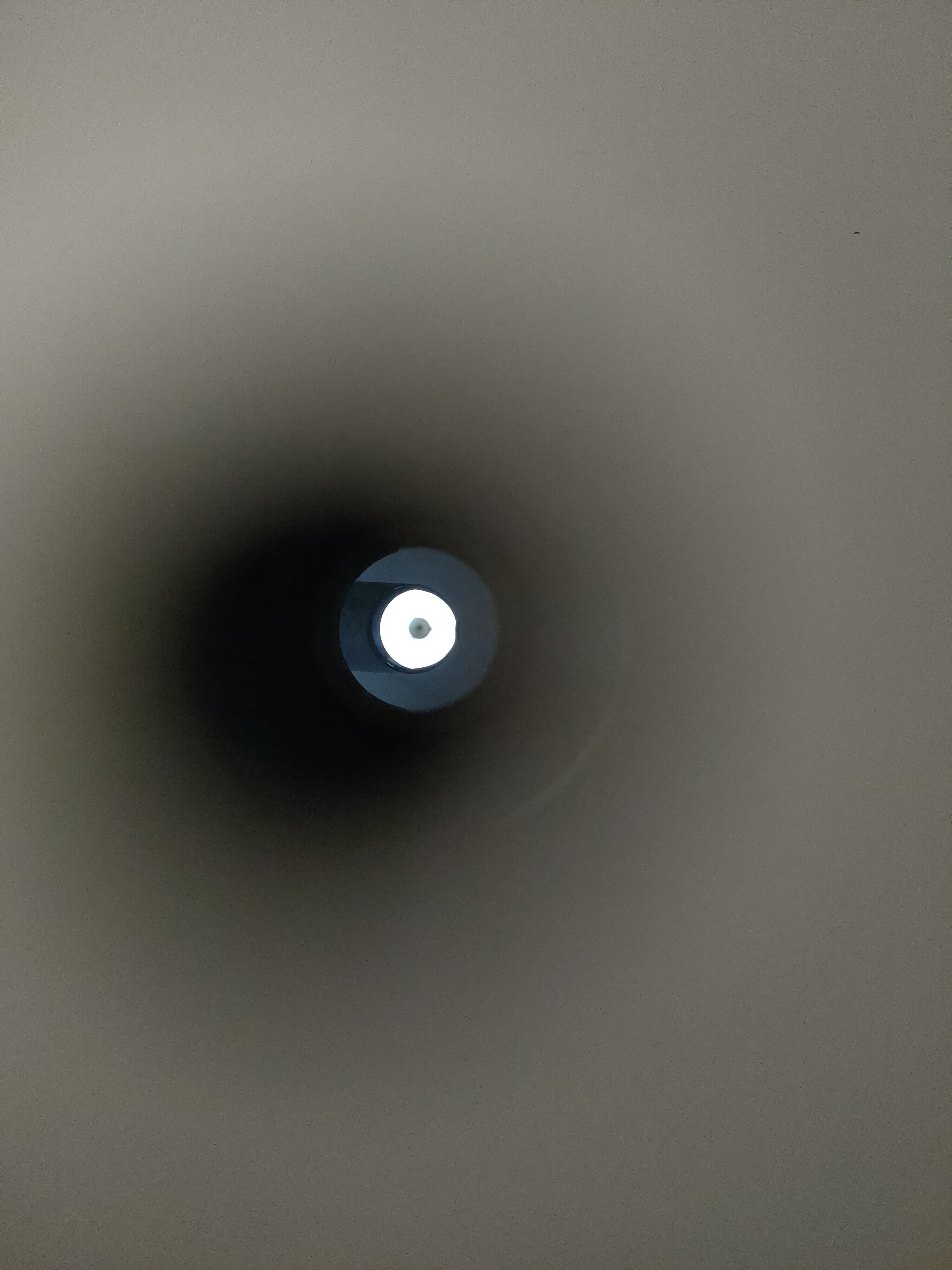

J'avais remarqué en réceptionnant le télescope, que le secondaire était bizarrement placé, et qu'il devait y avoir un petit problème d'araignée.
Même ci la collimation paraissait bonne, tout était calé sur ce premier problème, j'ai donc tout démonter ce midi, araignée comprise, tout mesuré, avancé le secondaire d'un centimètre grace a des visses de collim très longues, fais l'appérage du secondaire sur son support avec des cale avant de le monter.
J'ai donc retrouvé une bonne position du secondaire que voici :
Il y a un léger décalage mais impossible d'aller plus loins.

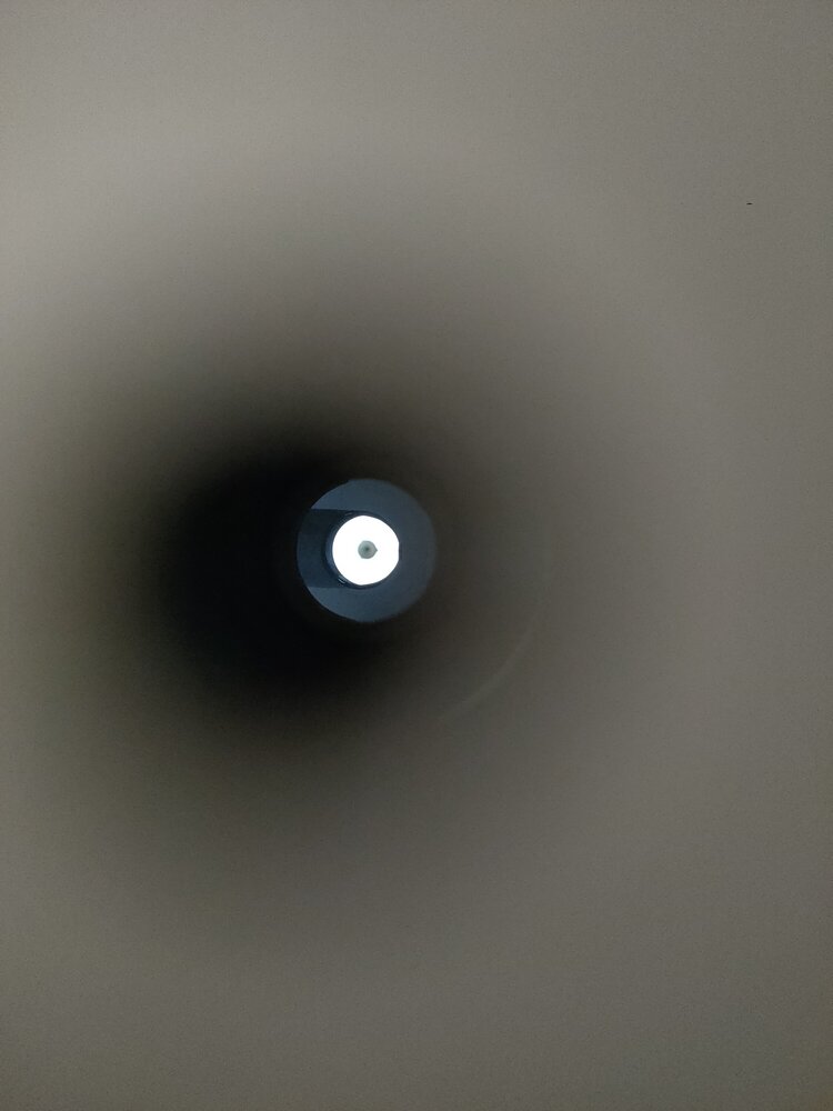

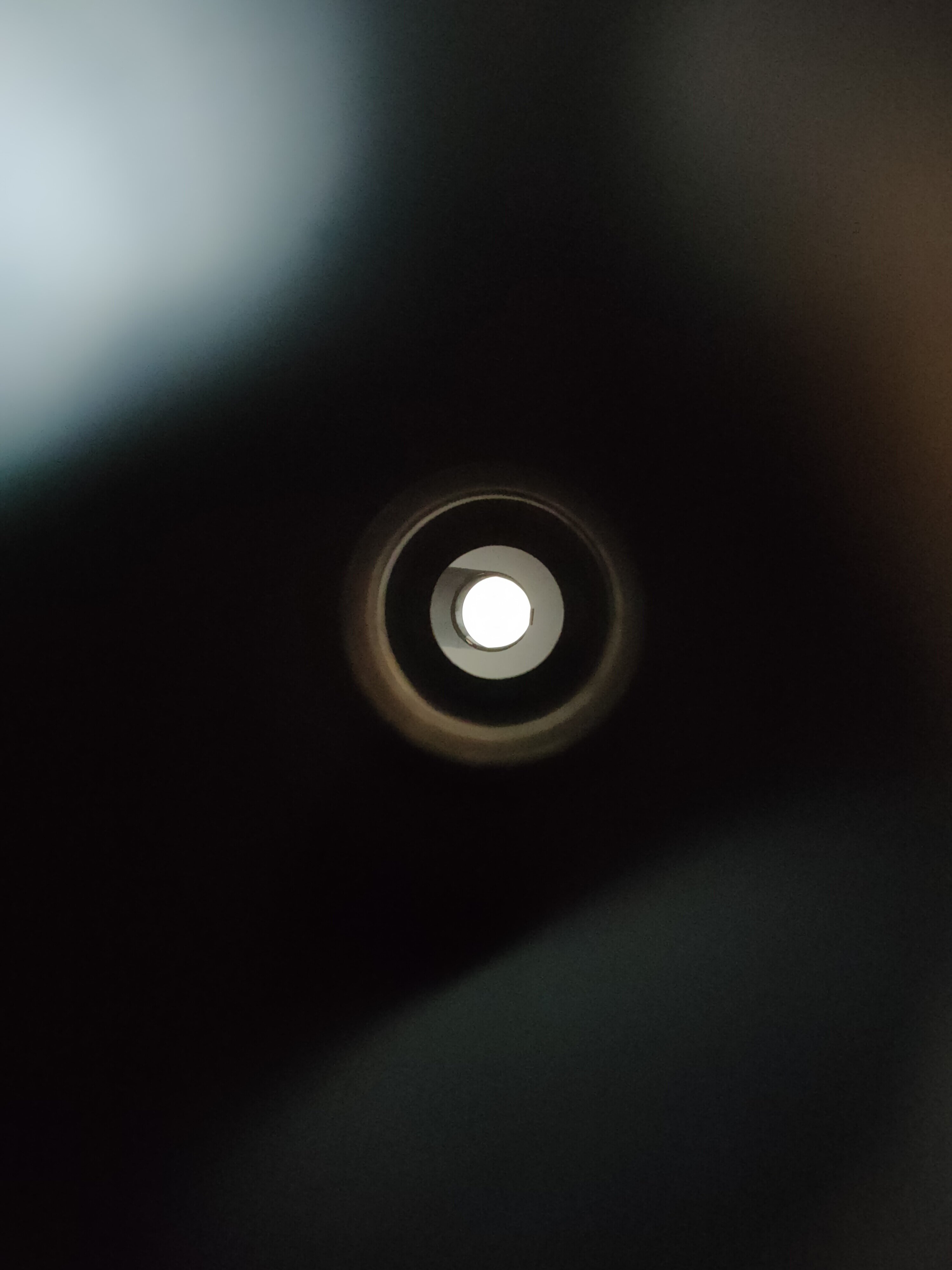

En pointant le Lazer dans le p.o avant même de régler  quoi que se soit, juste avec les mesure, le lazer tape le centre du miroir primaire, pile sur la pastille ;
Après reglage, j'obtiens une belle collimation, le secondaire paraît très légèrement ovalisé mais il n'ai pas découpé de manière optimale, ce qui nuit un peu a l'interprétation.
On va essayer comme ca pour le moment ;
En décalant un peu du centre pour voir l'araignée
Le retours du lazer est bon et reviens au centre, mais il l'était deja la première fois, mais sur un ensemble légèrement décalé.
La je pense que c'est pas mal, hesitez pas a me dire, ci ca cous chagrine.

Le télescope semble fournir de très bonne performance sur la Lune.
Je vous met une photo faite a 400x (un orion stratus 5mm dans une barlow x2 shorty+)
Je vous met une photo du ciel également (voir également la hauteur de la Lune), des conditions peu optimales pour grossir.
On sait tous à quel point un ciel voilé gomme les détails des qu'on essaye de grossir.
L'image est faite a main levée de mon téléphone.
Malgré le voile, j'avais encore un très bon contraste, une image net, stable, bien sur les plus fin détail n'était plus de la partie.
Mais l'observation est resté vraiment très confortable, le télescope possède un très bon pouvoir de grossissement.

Hier soir, il y avait un beau rapprochement entre Saturne et la Lune, j'ai pas grossi, je suis restée a 32x, la lune en bord de champs, Saturne avec un peu d'espace autour, le tout d'une netteté absolu jusqu'en bord de champs, quel vision !
Même ma fille a trouvé ca stylé 😁 (elle est plutôt maquillage, tic toc et j'en passe)
J'ai le Vixen et le Royal astro en se moment, je garderai le meilleur des 2, ces petits téléscopes sont vraiment épatant je trouve.
