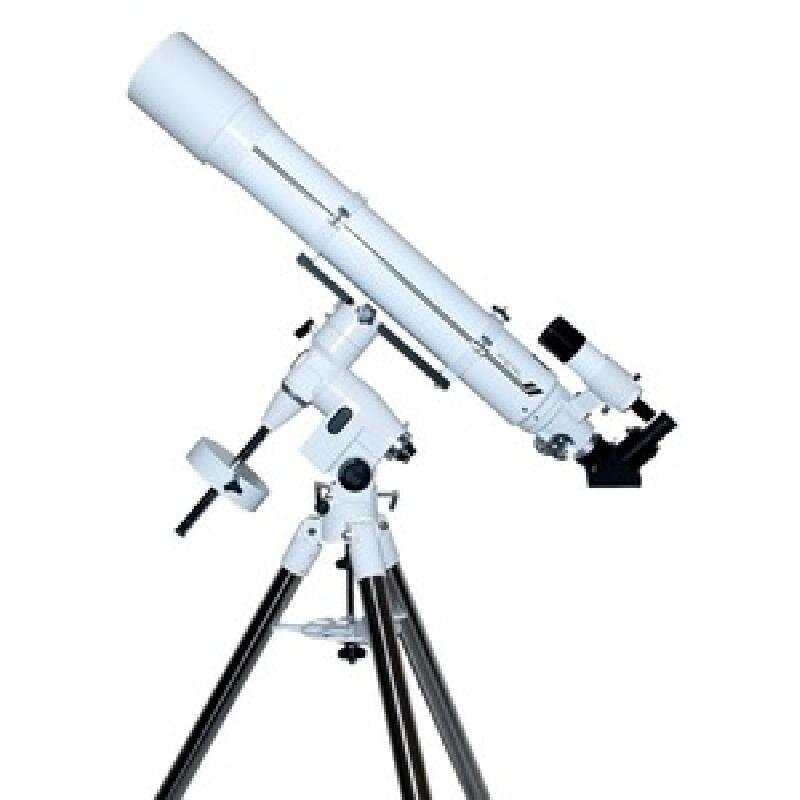

Il y a 2 heures, bouche-trou a dit :
je n'avais pas de photo sur l'annonce
Ce qu'est cette lunette 120/1000 sur monture EQ 5 :
- Lunette : diametre 14 cm / longueur du tube : 103 cm / poids : 5 kg
- Monture équatoriale :  "tête" de monture : 6 kg  / trépied 3,8 kg  /  1 contrepoids de 5 kg
A savoir qu'une lunette (ou un télescope Newton) fera sensiblement la même longueur que sa focale (comme ici 103cm pour 100cm de focale) contrairement au Mak 127 qui ne fait que 35cm alors que sa focale fait 1m90.
Sa compacité pourrait être déterminante vu ton cahier des charges, et te permettrait de l'utiliser sur un trépied (relativement) compact ou une petite monture monobras.

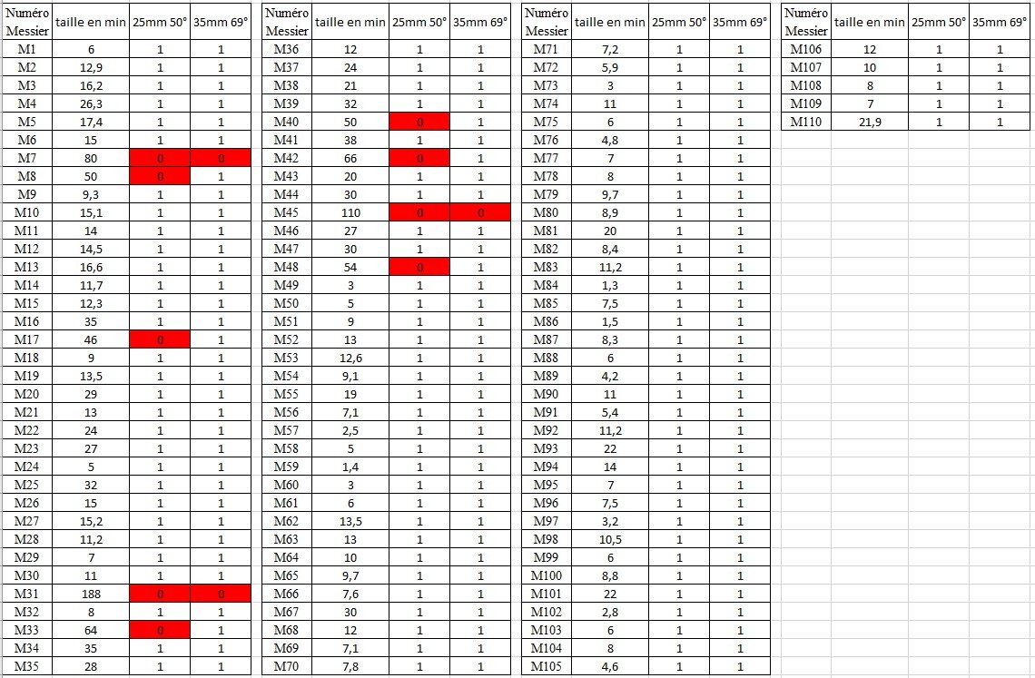

Même avec un 25mm de base le champ est de 0.66° sur un mak 127 ; la lune tient entièrement dans le champ.
Une lunette 72 ED est beaucoup trop restrictive, pas assez lumineux...

L'auteur n'a pas non plus précisé qu'il voulait voir entièrement les AO ; ce n'est pas non plus la demande.
Plutôt que d'argumenter en l'air j'ai fais la liste des objets du catalogue Messier qui entrent (ou pas) dans le champ d'un mak 127, soit avec un 25mm 50°, soit avec le 35mm TS (69°)
Il me semble qu'il reste tout de même beaucoup de trucs à voir...

Le champ n'est pas de 0.5° mais 0.66° pour un 25mm de base, et 1.27° avec le 35mm (la moitié d'une paire de jumelles 20x80). Il est même possible d'aller plus loin.
Lorsqu'on avance des chiffres pour argumenter il est préférable qu'ils soient justes.
Il n'y a rien de très compliqué à utiliser un instrument avec ce champ.
Et au passage on trouve des tubes à 1500mm de focale, ce qui augmente encore le champ.
Modifié par Hans Gruber

Il y a 3 heures, Hans Gruber a dit :
Si tu me permets j'ai un doute pour M40 et M44. 😉
Edit, houla M24 aussi.
Quelques autres aussi, comme 82 84 106...mais ceux-là sans remettre en cause l'utilité de ton tableau.
Cela dépend des sources et des dimensions visuelles ou photographiques selon l'instrument, sinon selon moi la référence absolue c'est Simbad.

il y a 24 minutes, hibou a dit :
J'ai utilisé cette source : https://www.astroclub-andromede.fr/uploaded/Tutoriels/catalogue-messier.pdf
Il semble en effet qu'il y ai quelques erreurs, M40 fait 51.7", M44 fait 70"
La tendance n'est pas trop déconnante non plus ; on peut affirmer qu'une grande partie du catalogue Messier est visible en totalité dans un MAK 127.
