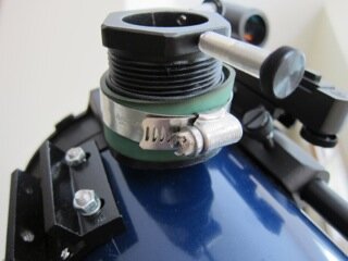

Ayant été un jeune de 12 ans à haut potentiel moi-même ayant reçu un télescope à cet age, en en ayant acheté un pour mon fils de 12 ans, dans ce budget:
https://www.telescopes-et-accessoires.fr/telescope-dobson-sky-watcher-130-flextube-heritage-c2x30337303
Assez d'ouverture pour le ciel profond, mobile, pas lourd...
Pour observer un trépied de camping et une caisse.
Seul point vraiment faible, le PO avec un peu trop de jeu. Cela reste fonctionnel, et si on veut un peu améliorer ça:
[If suffit de serrer la bague en caoutchouc jusqu'à disparition du jeu. Prudence de ne pas forcer...]
En situation avec beaucoup de pollution on peut utiliser une mousse pour mieux isoler le chemin optique des lumières parasites:
