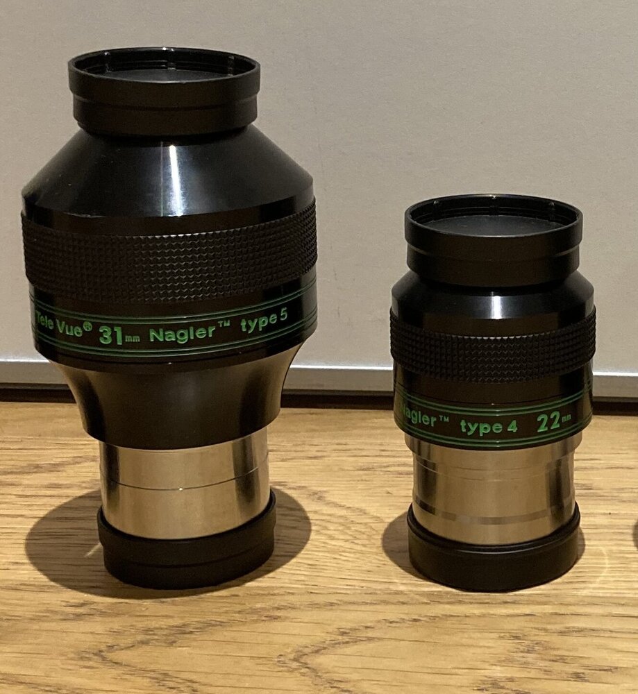

accessoirement voici la taille d’un n31 par rapport au n22 :
c’est pas anodin :D
