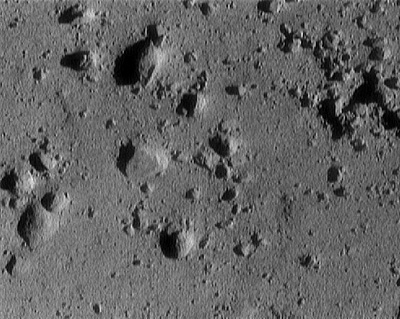

Sauf que la distance mini de mise au point des caméras d'Osiris est de 15 m... Donc on n'aura rien de mieux que 0.28 mm de résolution par pixel avec la NAC et 1.5 mm/px avec la WAC.
http://pdssbn.astro.umd.edu/holdings/ro-a-osiwac-3-ast1-steinsflyby-v1.4/document/osiris_ssr/osiris_ssr.pdf
Ca correspond à ce genre d'image (aux limites car l'image n'est pas vraiment nette) :
Sauf qu'il n'y a rien qui ressemble plus à une photo d'un tas de petits cailloux qu'une photo d'un tas de gros rochers.
S'il n'y a pas de banane au milieu pour donner l'échelle, c'est très difficile de visualiser le terrain. ;)
Oui c'est vrai, c'est d'ailleurs en partant de ce constat (sans la banane) appliqué aux cotes bretonnes que Benoit Mandelbrot a eu l'idée des fractales.

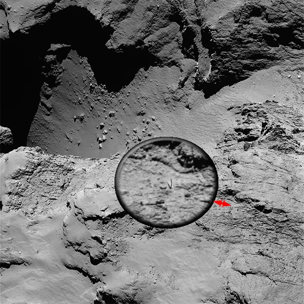

  Fred_76 a dit :
C'est quoi la tige qui dépasse en bas à droite ?
Salut.
Pourquoi une tige ( avec ombre n'étant pas dans la même direction que les autres ombres environnantes ) ? Ce peut*être une faille en V ou un escarpement rocheux avec ombres en V ou une poussière sur l'objectif ? N'ayant pas de source , pourquoi pas un photo montage ?
La réponse m’intéresse , j'attends les spécialistes.
Une crasse sur le capteur. Je me souviens de l'avoir déjà vue sur d'autres images. Si c'était une tige avec son ombre, celle-ci devrait aller dans l'autre sens, comme toutes les ombres des rochers.
