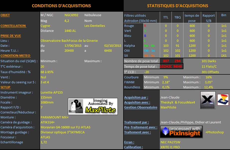

On vous présente une partie des Dentelles
Faite depuis la Ginerie avec l'AP155 et une Moravian G4-16000 de chez Skymeca, seeing moyen.
Gros travail collégial en traitement (jusqu’à tard hier soir) et bien sur en acquisition (Maxpilote + TherskyX + pépé).
on a utilisé une methode différente, la chrominance a été faite avec les images en linéaire (méthode Nicolas, sans monté d'histo), ce qui permet d'avoir pour cet objet beaucoup plus de nuance de couleurs. Puis mixage avec un luminance simple (mix HA+O3, sans HDR, juste détails locales).
Autre info importante, le seeing etait très moyen, mais au milieu de 103 poses Ha, une était TOP, le problème est que pixinsight lui donnait un poids de 1 et au 102 autres entre 0.5 et 0.7, donc un résultat très bruité. On a du décoché cette brute, la plus de bruit.
on a aussi essayé d'empiler que les 80 meilleures brutes, et donc d'exclure 20 poses , on perdait dans certain détail et nuance (zoom x3), donc on a remis ces 20 poses.
Jean-Claude (pépé) / Philippe (pixinsight.fr) / Didier (skymeca) / Laurent (felopaul)
