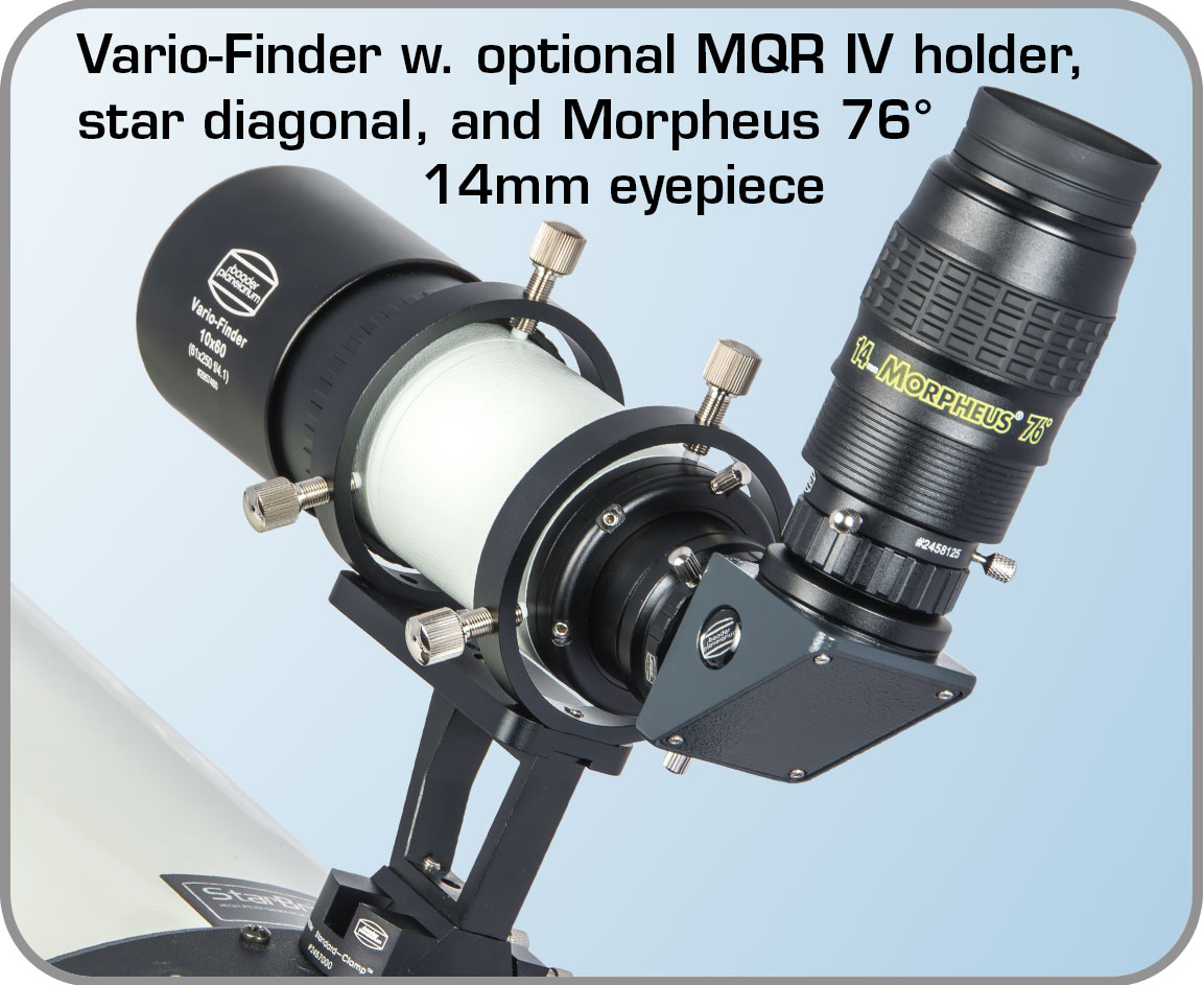

... A la limite une Taka 60mm, qui a l'avantage d'être équipée d'un porte-oculaire.
(d'autant plus qu'il y a toujours moyen de diaphragmer si ça turbule trop et tout ça)
Une simple remarque sur ton commentaire : pas besoin de se lancer dans une dépense somptuaire puisqu'il est déjà possible d'utiliser à moindre coût une configuration identique, à savoir un chercheur de 60 mm :be:
:dehors:
Ah purée! Maintenant que tu le dis! J'en ai une!!!! (enfin la version estampillée TS)
Mais elle est indisponible malheureusement avec son job temps-plein comme guide pour l'astrophoto.
Quel gâchis...si jeune et déjà confinée dans un boulot ne permettant pas une carrière à la hauteur de ses capacités.
