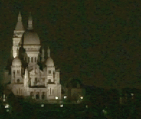

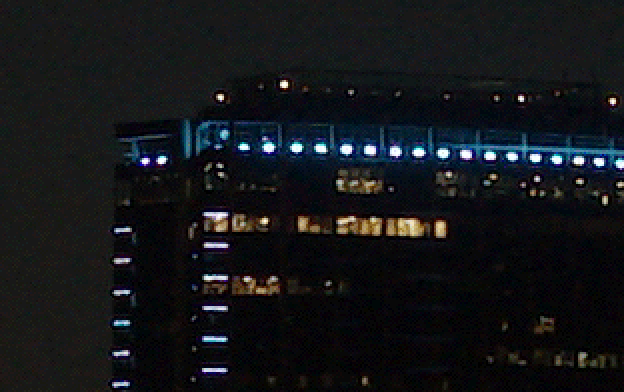

Sinon le filtre se voit aussi en photo normale de sujet sans etoiles :
687474703a2f2f736f6e792e692e6c69746869756d2e636f6d2f74352f696d6167652f736572766572706167652f696d6167652d69642f313436383469334133413930464137393746434632452f696d6167652d73697a652f6f726967696e616c3f763d312e302670783d2d31
687474703a2f2f736f6e792e692e6c69746869756d2e636f6d2f74352f696d6167652f736572766572706167652f696d6167652d69642f313436383369393035344141313645363230363132432f696d6167652d73697a652f6f726967696e616c3f763d312e302670783d2d31
On voit très bien, non seulement les lumieres ponctuelles s'affaiblir voire disparaître, mais la résolution se dégrader notablement.
Modifié par Fred_76
