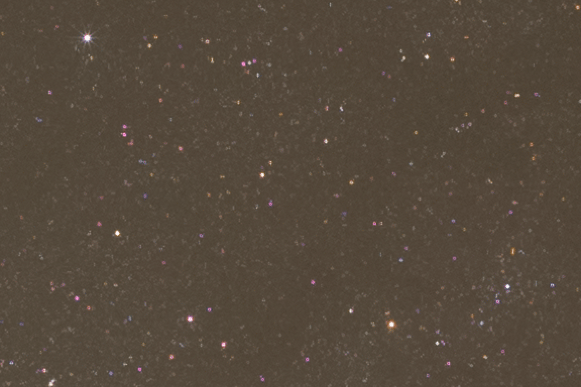

heu primo ce que fait cet algo ce n'est pas de la réduction d'étoiles mais plutôt de l'élimination et de l'étalement, certaines étoiles prennent même la forme de donuts avec un trou au milieu !
(extrait de cette page : http://www.lonelyspeck.com/why-i-no-longer-recommend-sony-cameras-for-astrophotography-an-open-letter-to-sony/)
Secundo, quand je fais du paysage étoilé (constellations, Voie lactée, aurores) je ne réduis jamais mes étoiles et je n'ai pas envie, mais alors pas du tout, de voir un appareil les bidouiller dans mon dos ! :mad:

Eh bien voilà avec une simple image on comprends mieux, merci Thierry.Effectivement l'effet est bien plus catastrophique que sur le D70 :b:!
