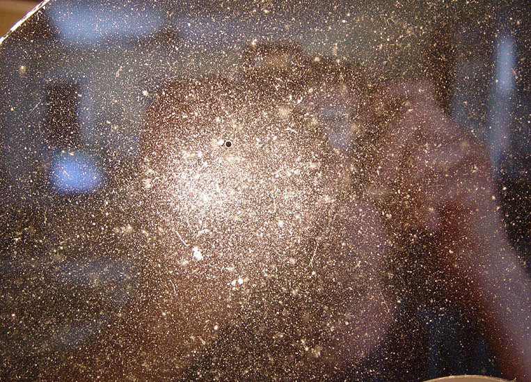

Voici mon problème, j'ai fais une soirée astro ce weekend et il s’est passé un truc absolument pas cool du tout. Un imbécile a réussi à renverser une partit de son ****** de verre coca dans le tube oui vous ne rêvez pas...Le pire c'est que comme il faisait nuit je m'en suis rendu compte bien plus tard.
Alors autant le reste du tube je l'ai parfaitement nettoyé mais le miroir c'est une autre histoire.
Du coup il y a une belles taches sur le primaire.
Le lendemain matin, j'ai suivi un tutoriel pour bien nettoyer le primaire :
- Démontage avec soin du miroir,
- Une bassine avec du produit vaisselle genre PEC,
- J'ai plongé le miroir et attendu 10 minutes puis je me suis lavé les mains et attendu que la peau ramollisse,
- Puis j'ai "frotté" plutôt glissé gentiment dessus quelques instant pour enlever les restes,
- Rinçage à l'eau du robinet,
- Rinçage à l'eau distillée,
- égouttage et séchage (j'ai pris un coin de sopalin pour aspirer par ci par là les qq gouttes)
Je précise je n'ai jamais au grand jamais touché au miroir "A sec".
Maintenant le miroir est parfaitement propre.
Je vous remercie pour votre aide

Non un produit vaisselle comme PEC c'est classique, pas de risque qu'il soit responsable. même le coca malgré une légende tenace n'est pas si acide que cela.
Bref, je crois surtout que tu vois ton miroir de près et que tu vois des poussières tenaces, rien de bien méchant.

Ben c'est vrai que la photo semble montrer qu'il en reste mais de toute façon il y en a toujours, il s'en dépose le temps du séchage. Il ne faut pas s'inquiéter outre mesure, ça n'impacte pas tant que ça les images.
S’il faut refaire l'aluminure auriez-vous une adresse ainsi qu'une estimation du tarif pour ce genre de miroir ?
Refaire l'aluminure...A mon avis, y'a pas de quoi paniquer pour le moment. Déja,attendre d'autres sorties pour voir si le miroir a perdu de son efficacité,de sa luminosité !
Les taches que je vois en agrandissant tes photos ne me paraissent pas si dramatique que ça.

Etant donné qu'aucune lumière ne passe franchement à travers le miroir c'est peu être que l'aluminure est encore bonne.

salut ,
sur mon ex 254 neuf j'avais démonté le miroir pour supprimer les contraintes , et j'ai remarqué en plaçant un lampe assez péchu derrière et devant , en regardant de l'autre coté , il y avait des "piqure/manques" dans l'aluminure un peu partout .
Donc peut etre ne pas trop paniquer ou envoyer de suite la bête au traitement . Tu n'y avait peut etre pas vu avant ...

étant donné qu'il a nettoyé le miroir rapidement...le coca et ses substances "acides" et ont été neutralisées!
No prob's;)
Non, le verre n'est pas un fluide très visqueux, c'est une substance amorphe à l'état vitreux.
Ne rien faire. L'aluminure est plus ou moins intacte, même si il y aurait des microtrous qui vont l'oxider un peu plus rapidement que d'habitude.
Une aluminure à refaire, de l'arrière avec une lampe devant ça ressemble à ça:

peut-être que ces piqûres de l'aluminiure (ce ne sont pas des impacts) étaient déjà là avant et que le nettoyage a été l'occasion d'y regarder de plus près et donc de prendre connaissance de leur existence.
Elles ont le même effet que de la poussière et ça ne justifie pas une réaluminiure de mon point de vue.

En effet étant donné que je n'avais jamais regardé mon primaire en détail avant, peut être que les piqûres étaient déjà présentes et dans ce cas le lavage les a dévoilées.
Modifié par Orion24
On découvre souvent plein de choses sur un miroir en l'éclairant violemment, alors que sans éclairage direct, il parait nickel.
Ton télescope est récent ou il a déjà du vécu ?
Le primaire légèrement translucide, entre parenthèses, c'est normal. Une aluminure protégée par du verre même neuve laisse passer 8% de la lumière, et si le dos est dépoli ça donne ça...

A mon humble avis ton miroir était peut être déjà comme ça avant ?
Comme beaucoup de miroirs pas neufs, en bon état mais avec quelques micro défauts sans gravité, en particulier des poussières tenaces.
Lorsque le miroir est "normalement sale" et qu'il est installé au fond du tube, on ne s'en rend absolument pas compte. C'est seulement quand il est démonté, parfaitement nettoyé, bien éclairé qu'on le voit et qu'on s'inquiète ... pour rien.
La seule chose à faire = regarder un objet connu et se demander si on le voit vraiment moins bien qu'avant (en photo c'est mesurable, à l'oculaire c'est plus subjectif). Si y a pas de souci y a pas de souci.

En supposant que ce ne soit pas des poussières qui se soient redéposées, un miroir piqué comme ça au bout de deux, mois ce n'est quand même pas normal. Même si une différence sera dans l'immédiat difficile à observer avec un miroir impeccable, cela n'augure rien de bon pour la suite.
Soit le coca cola ne lui a pas plu, mais je ne pense pas qu'il ait été entièrement trempé dedans et les piqures seraient localisés au endroits des projections, ou bien l'aluminure à été mal menée et tu pourrais peut-être faire voir ta photo à ton vendeur.

Oui. L'alluminure est protégée par une couche d'oxyde très dure. Aucun risque que le coca ou le paic l'attaque.
Si l'alluminure était attaquée, tu le verrais en mettant une lamppe dessous. Et pas 20s de pose, immédiatement.
En 20s forcément ça traverse. Même si le miroir réfléchit 90%, il y en a 10℅ qui se perdent quelque part, dont une bonne partie passe à travers.

j'ai enfin vu la photo. Ben il est juste sale, rien de grave.
Fais le tremper.
Si ça résiste, purosol. à défaut un peu d'alcool. Idéalement un mélange d'alcool isoproylique et d'eau.
Si ça résiste encore plus, acétone, puis purosol
edit : avant tout ça, essaye de balayer avec un pinceau très souple, genre pinceau à blush ou blaireau, sans appuyer bien sur.
Suggestion : Commence nettoyer par la zone au centre qui est sous le secondaire. Tu ne risque rien si elle se raye, cette zone n'est pas utilisée : elle est masquée par le secondaire et ne 'voit" pas le ciel ça sert juste à la collimation avec des outils type laser cheschire...
