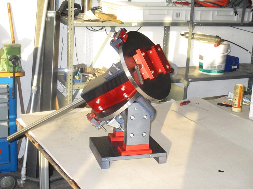

En furetant sur le Net, j'ai trouvé la MESU 200 (Hollande) : monture compacte, pouvant supporter 100kg en visuel, pour 5700€ environ.
J'étais sur le point de la commander, lorsque avant-hier soir, j'ai trouvé encore mieux:  100kg max (75kg conseillés) pour ...... 3900€ !!!
Cette monture est la OGEM de JTW Astronomy https://www.jtwastronomy.com/products/mounts/ogem (Hollande)
Elle est pour ainsi dire livrée "clé en main" et est livré avec 30kg de contrepoids .... et vu le prix des contrepoids !! On crois rêver.
Elle est je crois, disponible depuis le mois de mai.
Elle vaut quelques centaines d'Euros de plus qu'une EQ8 avec une erreur périodique beaucoup plus faible, à méditer donc, car elle est livrée en deux parties (14 et 16 kg) et donc peut-être transportable.
Je pense franchement qu'elle mérite d'être connue.
J'ai contacté le vendeur et je crois que je vais craquer pour cette monture.
Je tenais à vous en faire part car je pense qu'elle pourra intéresser plus d'un  Astram  confronté au poids de son télescope... et au poids de son portefeuille !

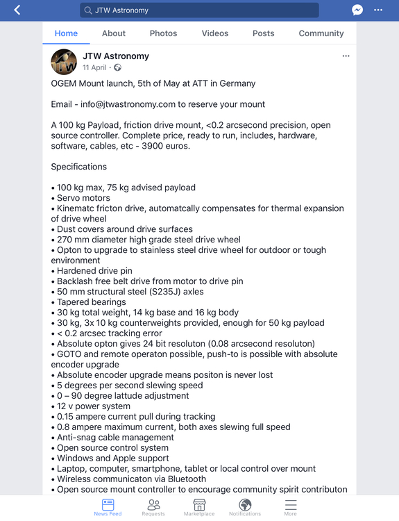

Voici ses caractéristiques et quelques photos
Drive system Friction
Payload (kg) 100 (advised 75)
Axle diameter 50 mm RA, 40 mm DEC
Axis encoder resolution (Arcsec) 0.08
Control system FreeGo2, ASCOM compliant & Open Source
Slewing speed (deg/s) 5
Pointing accuracy (arcsec) <30
Typical PE (Arcsec RMS) <0.2
Weight (kg) 30 (14 kg base and 16 kg body)
Power (v DC) 12
Maximum current (A) 0.8
Current pull during tracking (A) 0.15

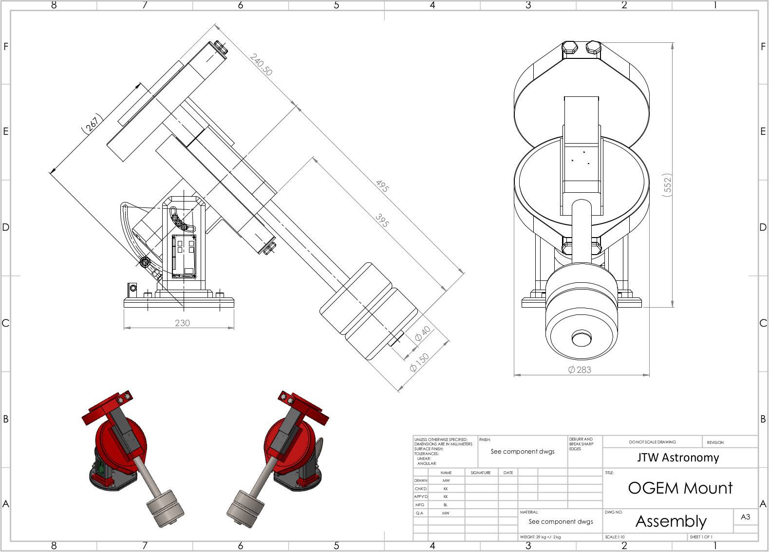

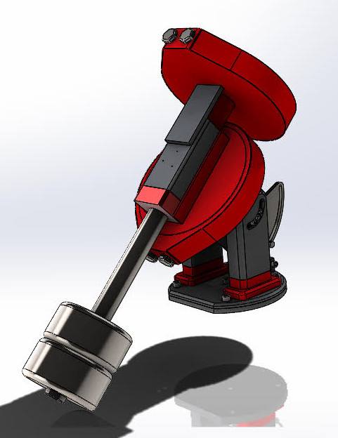

Ce qui m'étonne c'est que le plan 3D ressemble vraiment à la MESU mais que la réalisation s'en écarte.
Ca m'inquiète toujours un peu quand le schema 3D s'éloigne de la réalité quand c'est le concepteur qui fournit.

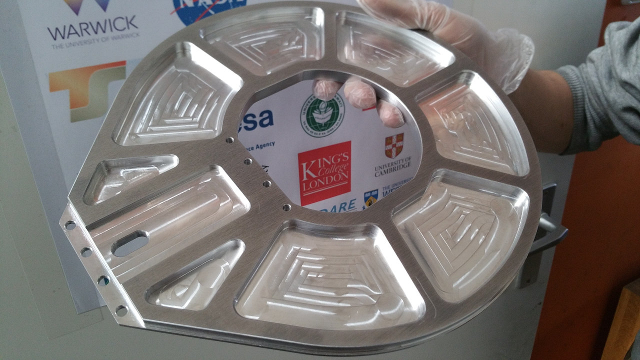

S'il suffisait d'usiner à la CNC pour que ce soit bien ça se saurait.
Quand tu as de gros moyens tu moules et tu usines là ou tu as des contraintes de clotation plus précises : Ce que fait Skywatcher et autres grosses boites.
Même Takahashi préfère le moulage à l'usinage.
Quand je vois ça :
Plus de la moitié du volume parti en copeaux !
A cette condition comment veux tu faire moins cher que du Chinois ?
Si c'est moins cher que Skywatcher dans la même gamme de charge c'est qu'il y'a un loup.

Les copeaux ne partent pas à la poubelle, il sont  revendus
  Le 15/06/2018 à 13:38, Leimury a dit :
Voir davantage
Les Chinois le savent ! Mais les 3/4 des pièces partiraient à la poubelle car les pièces casseraient à l'usinage !
Quand je vois ça :
Voir davantage
Quand tu fais une série de 50 pièces l'usinage reste moins cher que la fabrication de moules, surtout sur le l'alu aviation.
Voir davantage
C'est du au fait qu'ils ont apporté des modifications par rapport au proto (par exemple les caches des disques en alu plutôt qu'en impression 3D) cache des disques qui ne sont pas présents sur le proto. Il ont aussi changé de système de réglage en altitude car contrairement à un proto qui servira à une latitude donnée, elle devra convenir à un plus grand domaine de latitudes.

Oui mais quoi exactement à la CNC ?
La CNC c'est très bien mais ça ne fait pas le boulot tout seul et surtout ça ne dessine pas :D
Une CNC et les outils qui vont avec c'est vraiment pas donné et quand tu fabriques uniquement de la monture à même pas 100 unités à l'année ça te plombe un budget.
Ou alors tu fais usiner à la CNC... en Chine :be:
Quand tu prends une CNC 3 axes tu t'exposes à des problèmes de précision au moindre retournement et tu as intérêt à avoir un très bon opérateur qui a du bagage.
Si tu prends une 5 axes les logiciels ne sont vraiment pas donnés parce que là tu bosses avec SolidWorks à 1500 boules par mois : impossible de faire le GCode à la mano.
Voilà pourquoi je disais qu'à charge équivalente c'est pas possible d'avoir moins cher que Skywatcher.
Comment veux tu rentabiliser une CNC à 50kE avec local, fournitures et technicien qualifié si tu ne vends pas en masse ?
Dans la part de ce que le client paie il y'aura 90% d'outillage !
Tu veux acheter une part de la CNC ou une monture ?
Je persiste et signe : si on te promet la même charge qu'une EQ8 avec les mêmes services pour moins cher c'est qu'il y'a un loup.
PS:  Tu remarqueras qu'ASA, AP, 10Microns ne sont vraiment, mais alors vraiment pas donnés : C'est largement au dessus du prix d'une EQ8 à charge équivalente.

  Le 15/06/2018 à 14:21, José9 a dit :
Voir davantage
Qui a parlé de fabriquer un moule pour machine à injection ?
Désolé mais un four et le nécessaire pour du moulage sable coûtent vraiment beaucoup moins cher qu'une CNC.
Quand tu as un local, le moulage sable ne coûte vraiment pas grand chose, ça doit se rapprocher du coût de l'arrosage sur la CNC :be:
Pour info, ASA et 10micron sont des boîtes dans des boîtes, les structures mères font de l'usinage, du coup ça devient plus facile pour la fab.
Sinon Solidworks à  1500 boules par moi, faut changer de revendeur...😉
