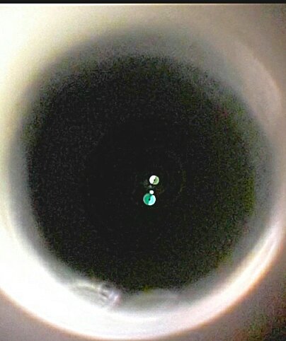

La ce soir je viens de tester ma 120/1000 sur étoile réelle et artificielle :
verdict mauvais : les disques sont bien concentriques sans décalages mais ils ne sont pas ronds mais plutôt ovales ; elliptiques!!! (pas à fond mais tout de mêe loin du disque rond ! donc  ça ressemble à de l'astigmatisme et ça explique pourquoi la netteté de mes images au spectro changent de netteté quand je tourne le tube pour explorer d'autres zones du limbe solaire...
l'ovalité tourne-t-elle de 90 ° entre intra et extra focale ?

plus ou moins ; à vrai dire l'ovalité est très légère ; elle disparaît complètement lorsque je diaphragme à 55mm l'objectif pour donner alors une figure d'airy parfaite!  en tout cas les différences intra et extra montrent de l'aberration sphérique présente (mais je ne saurais pas dire à quel degré ).
Là je refais des essais des que j'ai du temps et des éclaircies.  Et comme je bosse en H alpha je vais me tourner vers une 102/1350 car d'après les données de Lyl le sphérochromatisme sera le moins présent pour ce modèle vu le rapport f/D. La 127/1200 était tentante point de vue résolution théorique mais dans le rouge elle se dégrade donc le peu de gain de résolution escomptée ne sera pas au rendez vous.

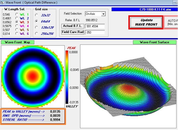

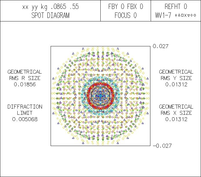

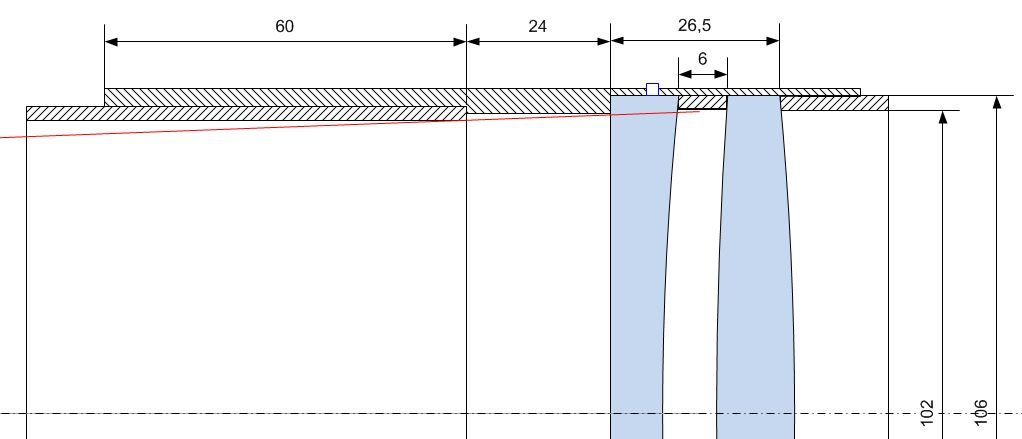

Il y a 14 heures, oliver55 a dit :
la lunette Zeiss Telemator ou Telementor 63/840 mm.
J'ai eu la Telementor et je l'ai mesurée.

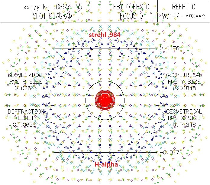

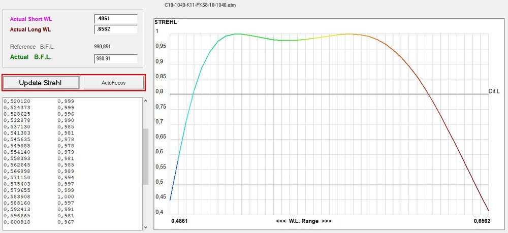

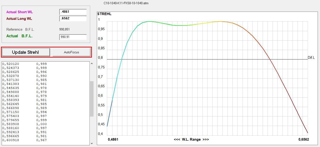

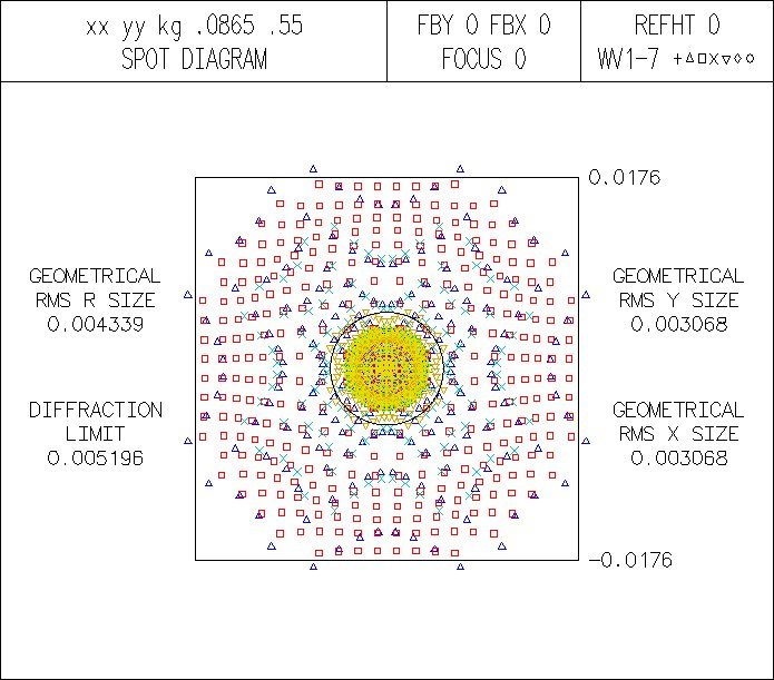

http://atom.lylver.org/AstroSurf/Design Optique/DOUBLETS/COLLE/
Je suis en train de la remplacer par un AK70 de Lichtenknecker : je ne suis pas tout à fait sûre du design pour la AK, j'ai eu le fils Ruland, il n'avait pas la formule.
Je savais qu'à son époque Lichtenknecker c'était bon mais pas à ce point là. On me l'a vendue pour du solaire. J'ai été surprise en regardant dedans à main levée pour me faire une idée et j'ai mesuré.
Je n'avais pas mis à jour le nouveau design sur le site, j'ai prévu de la faire passer au banc.
AK70.thumb.jpg.679d2851add880123319d9f99ea092cd.jpgAK70-sol.jpg.d17ccc9e209ef7d2f32933daef600bd9.jpg
C'est la confirmation que les design à long f/D, du genre 13+ collé ou pas ç'est bon en solaire.

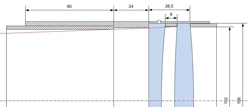

J'ai reposté les designs sur la page précédente, j'avais un doute entre 4 et 6mm, j'en ai profité pour corriger les épaisseurs au plus près.
Pour la 127/1200, je reste perplexe, c'est limite si calée grand champ et bonne calée mixte.

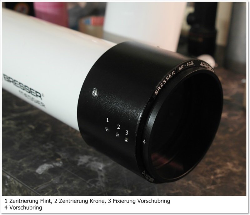

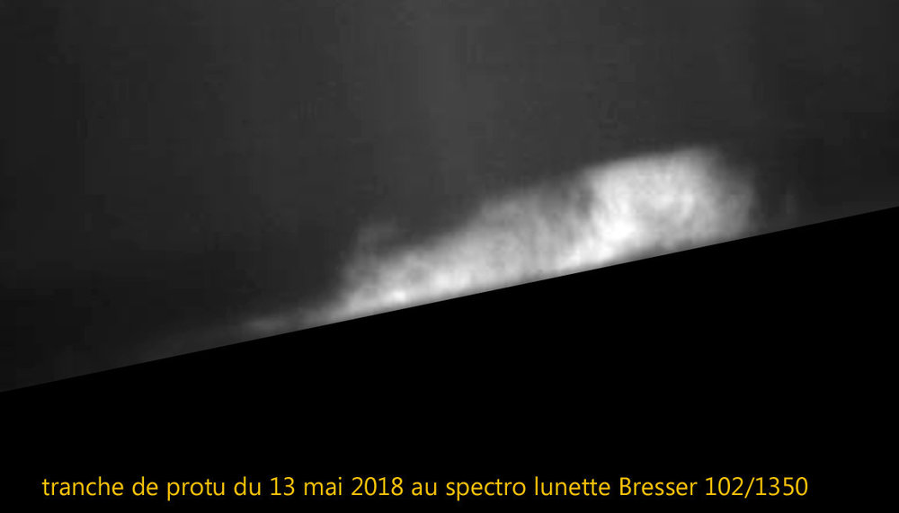

Du coup j'ai commandé la Bresser 102/1350 ...je l'attends ainsi que les prochains jours de soleil!!
Hier j'ai acheté une feuille d'astrosolar (en attendant l'hélioscope Lunt commandé avec la lunette)
Et l'observation en LB a confirmé mes observations : à savoir qu'en f/D 8 j'ai un contraste plus faible qu'en f/D 10 ;
de même je ne pouvais grossir sans dégrader l'image.  En revanche l'ajout du filtre rouge 29 dans l'oculaire ( bien sur en plus de l'astrosolar à l'ouverture de la lunette !) améliore la netteté mais ce n'est pas le Pérou non plus. Le ciel était très voilé et je n'ai pu entrapercevoir la texture de surface qu'un très bref instant.  En f/D 10 la qualité de l'image était meilleure et je pouvais oser utiliser mon oculaire 12.5 ( mais ce n'est pas un grossissement de folie : 80x mais on est dans la marge du grossissement résolvant). Pour mieux voir le chouillat de détail accessible j'ai diaphragmé à 55mm et le contour des taches  est devenu un peu plus net.  Je pense que la future f/D15 fera bien mieux mais je pense aussi que le fait d'avoir un ciel très bouché n'a vraiment pas aidé les choses.
à suivre...

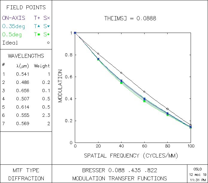

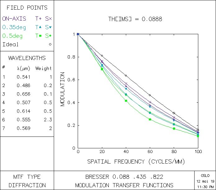

Sur les informations de Lyl mon choix s'est porté sur la 102/1350 au lieu de la 127/1200. Je l'ai reçu hier et je tenterai mes 1ers tests en h alpha spectro demain si la méteo le permet.
Mes 1eres observations sur la lune hier m'ont déjà montré que cette lunette est supérieure à ma 100/1000 et 120/1000 ; en tout cas sur un objet aussi facile que la lune. On verra sur le reste au fur et à mesure.
J'ai également acquis une étoile 9um pour des tests et je compte modifier le barillet plastique en ajoutant des vis nylon à 120° pour chacune des 2 lentilles du doublet.
Selon Lyl il n'y a pas besoin de faire des modif de l'entreverre de ce doublet (6mm ) pour corriger ou optimiser le sphérochomatisme en H alpha mais si Elle trouve une amélioration possible je suis prêt à faire un essai.
donc à suivre pour voir ce que cette lulu a dans le ventre en solaire LB et H alpha

Yep, je suis surprise, je n'avais pas regardé ça, la formule de la Wollensak grâce à ses verres, la formule et le calage passe le solaire en 150f8 : grosse différence avec le BK7-F2. Superbe réalisation pour la solaire, je ne pensais pas qu'on pouvait le faire avec la Wollensak 152/1200
Je publierai ce que j'imagine de la Wo un peu plus tard.
Solaire, planétaire, champ profond
152WO-Halpha.jpg.bf93e53cab3e7da2c1198ce2c10e71bc.jpg152WO.jpg.1a60480574e803f5f5bbe0f1b421b229.jpg152WO-CP.jpg.39266f7768d604c5bb52f4ecbb2e6e18.jpg
Solaire : haut strehl, rien à dire à part superbe.
En planétaire, elle est corrigée diffraction limited de 520 à 600 nm, c'est incomplet bien entendu mais je pense que ça permet de monter à x185. et il faut filtrer serré de 513 à 630nm (3x Airy), ça bave beaucoup sinon. Oculaire de 8mm à 6.5mm
En champ profond, il y aura une plage de grossissement qui bave. (car spot de 27um au lieu de 16um), mais à f/8, un oculaire de 14mm et plus ça devrait passer sans filtre.
La différence avec du BK7-F2 est assez grande.
ST152-1200-JF3-BSL7-16.len

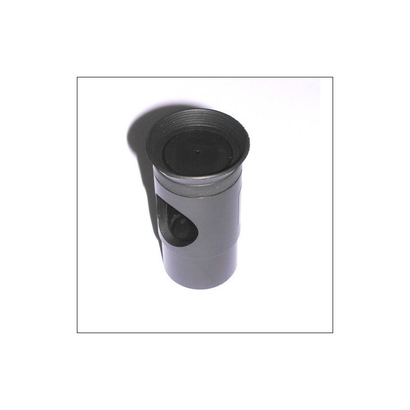

bon, par contre je viens de faire un 1er test de collimation sur ma bresser 102/1350 et ma frehel 120/1000 :
la bresser :  en visuel ce soir c'est ok mais turbu en revanche la collima est pourrie de chez pourrie !!!!
https://www.maison-astronomie.com/accessoiresoptiques/736-oculaire-de-collimation-3175-mm.html
quand on regarde dans le petit trou de l'oculaire on voit 3 reflets : un petit points central et 2 disques de couleurs différentes (les reflets dans les 2 faces arrières des lentilles de l'objectif ; et le tout est censé être aligné:  donc là c'est pas le cas du tout...
Donc le projet de mettre 3 vis nylon à 120° pour les 2 lentilles est indispensable.
Cependant le fait que les images sont acceptables pour la lune montrent une grande tolérance.
Mais mon essai sur le soleil ce matin montrant en LB un contraste faible atteste du mauvais alignement des 2 lentilles.
Pour la Fréhel 120/1000 :  désaligné sauf quand je remet dans l'axe le porte oculaire : en effet il y a du jeu et il "tombe" d'un côté et quand je tourne le tube pour qu'il soit bien dans l'alignement alors tout est quasi aligné à 98%.
voilà un 1er bilan mais il reste encore le startest avec la 9 um à faire..

il y a 56 minutes, chrishalpha2017 a dit :
Oui, c'est le propre de la formule Baker :
pas de coma sur une limite d'angle, tu peux tilter la cellule assez fort mais si ça atteint 11mm au foyer, soit 1/2°, le grossissement commence à être impacté quand on s'éloigne du centre.
Angle utile avec cette formule en doublet : +/- 0.5° =>1° de champ, très tolérante ensuite ça s'envole.
Tilt 0° soit champ 0-0.5°, Tilt 0,5° (taille Lune) soit champ de 0.5 à 1° : le contraste chute même dans les hautes fréquences -> grossissement limité.
102-1350-notilt.jpg.d82060771494bd799d69795ae71199cd.jpg102-1350-tilt.jpg.05fb1b95151aae12beeb95c6454303c5.jpg
En effet sacré tolérance !!!
