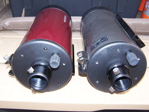

- vu la longue focale du Mak il me parait absolument nécessaire d'avoir une monture avec des molettes de mouvements fins. Le Mak permet de grossir facilement sur les objets lumineux mais le suivi peut alors devenir difficile.
- mon Mak, peut-être le tien aussi, est adapté à une monture Eq, ce qui fait que lorsque je l'installe direct sur mon Az le chercheur ce retrouve la tête en bas. Ce n'est pas la position idéal pour le confort d'installation. J'ai trouvé la solution en utilisant la queu d'aronde en L livrée avec la monture et je ne vois pas de différence en terme de vibration.
Mak Powa !

  Le 13/05/2019 à 16:30, Zera a dit :
Voir davantage
C'est un skywatcher je suppose. En principe, les mak celestron sont configurés différemment et le chercheur est bien placé avec une monture az genre az4 ou autres.
Merci pour tous ces renseignements. Concernant l'orientation du renvoi coudé, le propriétaire actuel du mak Intes m'a confirmé qu'il etait orientable selon la monture.
  Le 13/05/2019 à 17:23, babk a dit :
Voir davantage
Comme le signal Daniel cela dépend des modèles, nous parlons de la position du support du chercheur sur le corps du télescope et non pas de l'orientation du renvoi coudé.
Histoire d'illustrer les explications de zera, regarde la disposition du chercheur par rapport à la queue d'aronde des deux tubes suivants, l'orion (config identique au sw) comparé au célestron. Ce dernier ne posera aucun problème avec une altaz genre az4.
