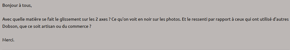

Du coup, je remets ma question de ce matin, car elle a été enterrée ! Chez DF (ce que je possède), c'est FRP/Teflon. Quelle matière sur les SV, SVP ?
Merci.
Casse-toi pas la tête avec ca, à moins que ca serve à certains, ce qui sera sûrement le cas... C'est surtout cette bande noir qui m'intrigue ! Après, il suffirait que je demande à Didier SV.

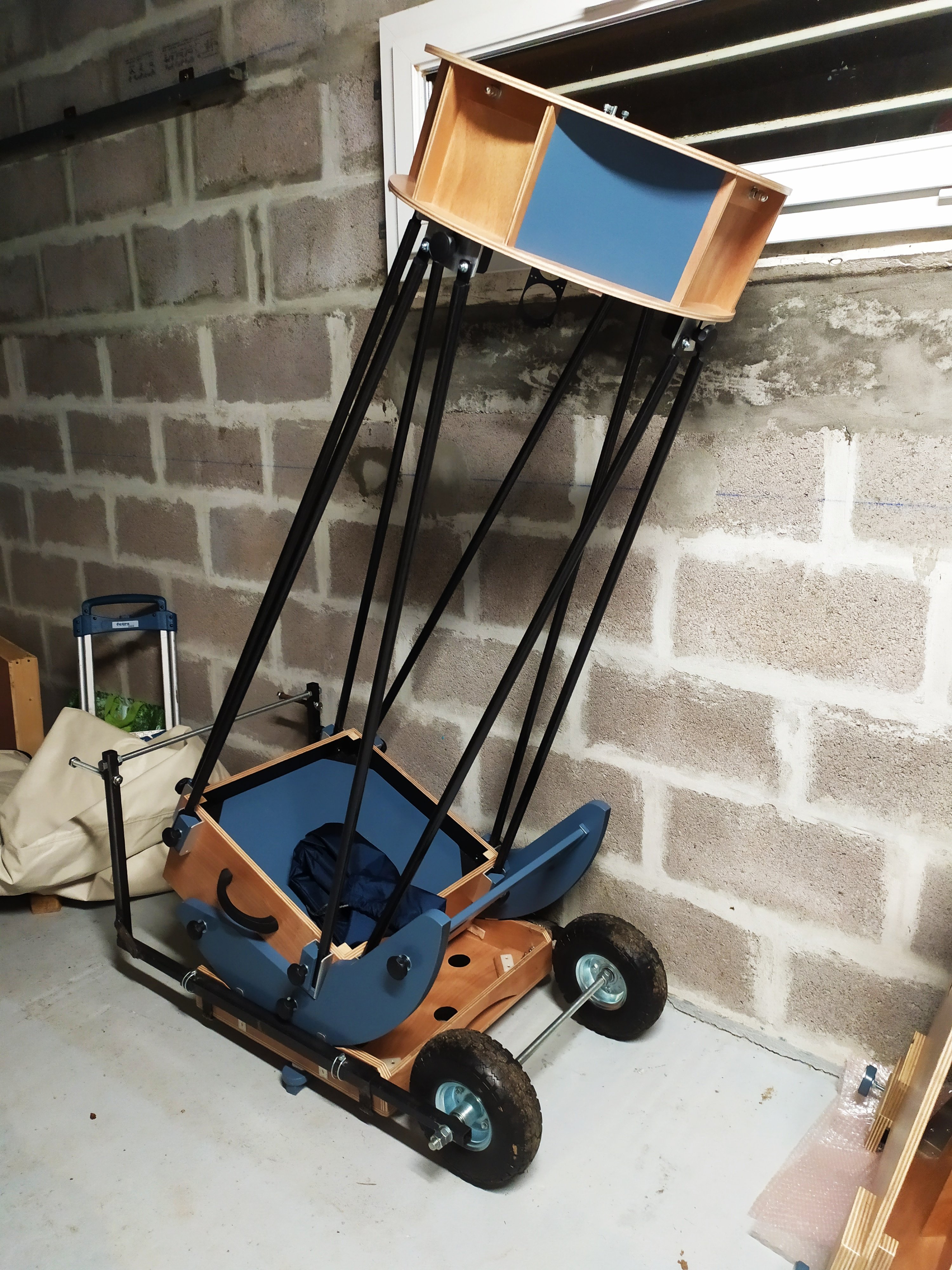

Bonsoir a tous,
Petit ajout, la fabrication de la brouette est terminée. En tous cas c'est un accessoire indispensable !!! L'essayer c'est l'adopter. J'ai tenté de partir sur une autre façon de faire que Sud Dobson mais au final je me suis rendu compte que la sienne est parfaitement adapté a ses constructions. Les roues avant et le bras de transport sont détachables en deux secondes via des goupilles, super rapide a mettre en place.
  Le 14/02/2020 à 22:36, pancho61 a dit :
Bonsoir a tous,

Bonjour Damien,
On a tout à gagner avec une brouette.
Mobilité, fatigue et rapidité de mise en œuvre, quand on peut observer dans son jardin et que l'on a la place pour le stocker a l'abri.
Ça change la vie! :be:
Il est beau ton Sud Dobson !
Patrice

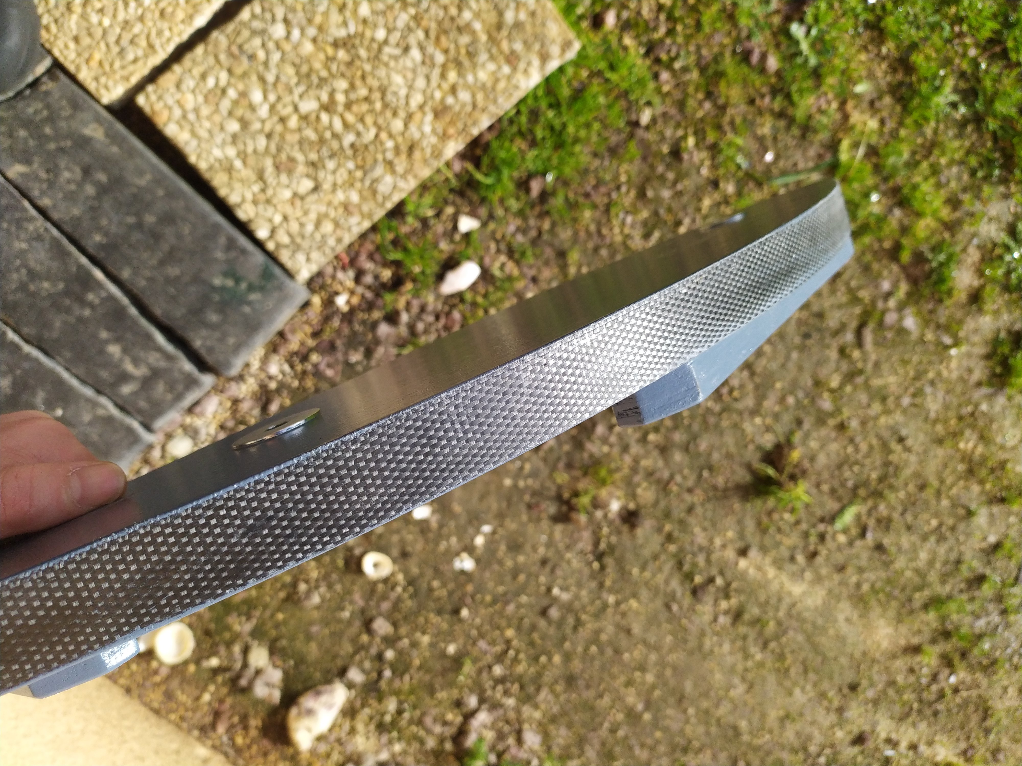

Bonjour, pour les bandes de glissement sur l’altitude (question posée par Skywatcher) on dirait du feuillard nylon noir, c’est ce que j’ai mis sur ma construction après plusieurs essais et c’est ce que j’ai trouvé de plus fluide.

c'est une amélioration dans ce cas, car avant y'avait une sorte de peinture blanche. C'était pas ce qu'il y avait de plus fluide mais ça avait l'avantage d'accrocher un peu quand on est raz les pâquerettes.
Photo du matériau de la bande de roulement. Les mouvements sont fluide, l'accroche est bonne même quand on est assez bas même avec des oculaires lourds.
Modifié par pancho61
C’est bien ça, et après plusieurs essais c’est ce que j’ai trouvé de mieux : feuillard et teflon, sur les anciens Dobson c’était de l’ebonystar, mais je pense que ça n’existe plus.
