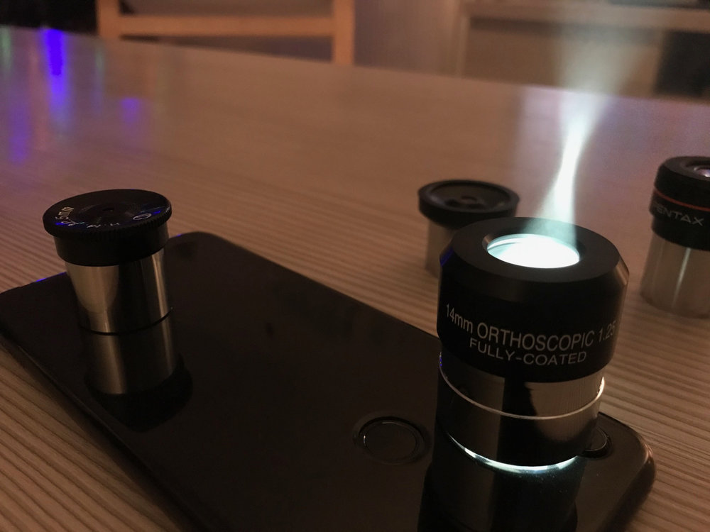

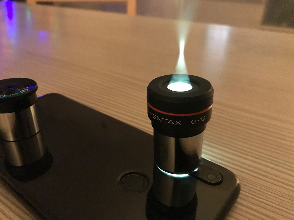

C'est très dépendant de la morphologie de chacun. Les oculaires au format américain (1"1/4) se sont avérés moins confortable que les anciens en 24.5mm.
Quand on dit tirage d'anneau, cela sous-entend "anneau de Ramsden" qui est au croisement des rayons en sortie de l'oculaire. Voyez comment les rayons se croisent à la sortie de l'oculaire, c'est là que la meilleur image se forme. Parfois la zone s'étend sur un volume et non pas un plan, c'est une aberration de conception utile ou pas suivant l'angle à observer.
IMG_0539.thumb.jpg.e46e41cf7075331b1c0980e0727405d5.jpg IMG_0535.jpg.8df27d851273bf73c754cd1531034b18.jpg Ke-34.jpg.6695b1ff0877787110872695e634e921.jpg
images reprises de @pancho61
Modifié par lyl

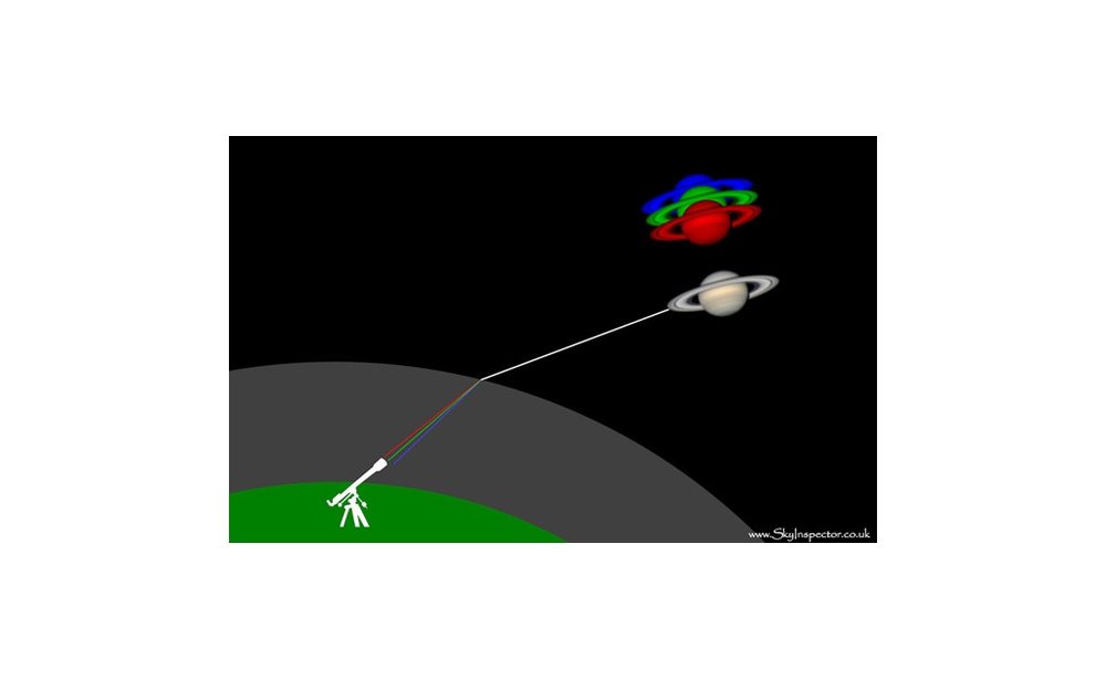

Pour Vénus qui est lumineuse et basse sur l'horizon les bords bleutés et oranges peuvent aussi provenir de la la dispersion de la lumière due à l'atmosphère qui agit comme un prisme.
Seul un ADC, correcteur de dispersion atmosphérique, peut réduire ce phénomène.

Héhé, la lumière a bien traversé un autre milieu diffracteur ;)
C'est assez facile à voir, si ta venus est bleue d'un coté et rouge de l'autre, avec ces couleurs toujours orientées pareil quelle que soit la position de l'objet dans le champ (dans n'importe quel coin de l'oculaire), alors c'est pas la faute de l'oculaire.
La dispersion chromatique atmosphérique (c'est comme ça que ça s'appelle) est courante pour Venus, vu que Venus est souvent proche du soleil donc déjà basse sur l'horizon en début ou fin de nuit.
Tu vas t'en reprendre cet été en particulier sur saturne, avec en bonus la turbu qui va aussi avec.

C'est pas le soleil qui fait la dispersion chromatique. Si j'ai parlé du soleil c'est juste pour dire que venus (et plus encore mercure) n'en est jamais très loin. Comme on observe plutôt à la nuit tombée, ces planètes sont donc plutôt proches de l'horizon, en tout cas jamais au zénith. C'est la faute à ces planètes, elles n'avaient qu'à pas être plus proches du soleil que nous ;)
Pour saturne c'est différent, elle peut être à 180° du soleil vu qu'elle est plus loin du soleil que nous. Le problème avec saturne est différent. C'est une planète qui fait le tour du soleil en 30 ans. Du coup elle met bien deux trois ans à changer de constellation. Et là elle est pour un moment encore dans une constellation très basse sur l'horizon pour un observateur situé en europe (si t'es australien mon commentaire ne vaut pas)
