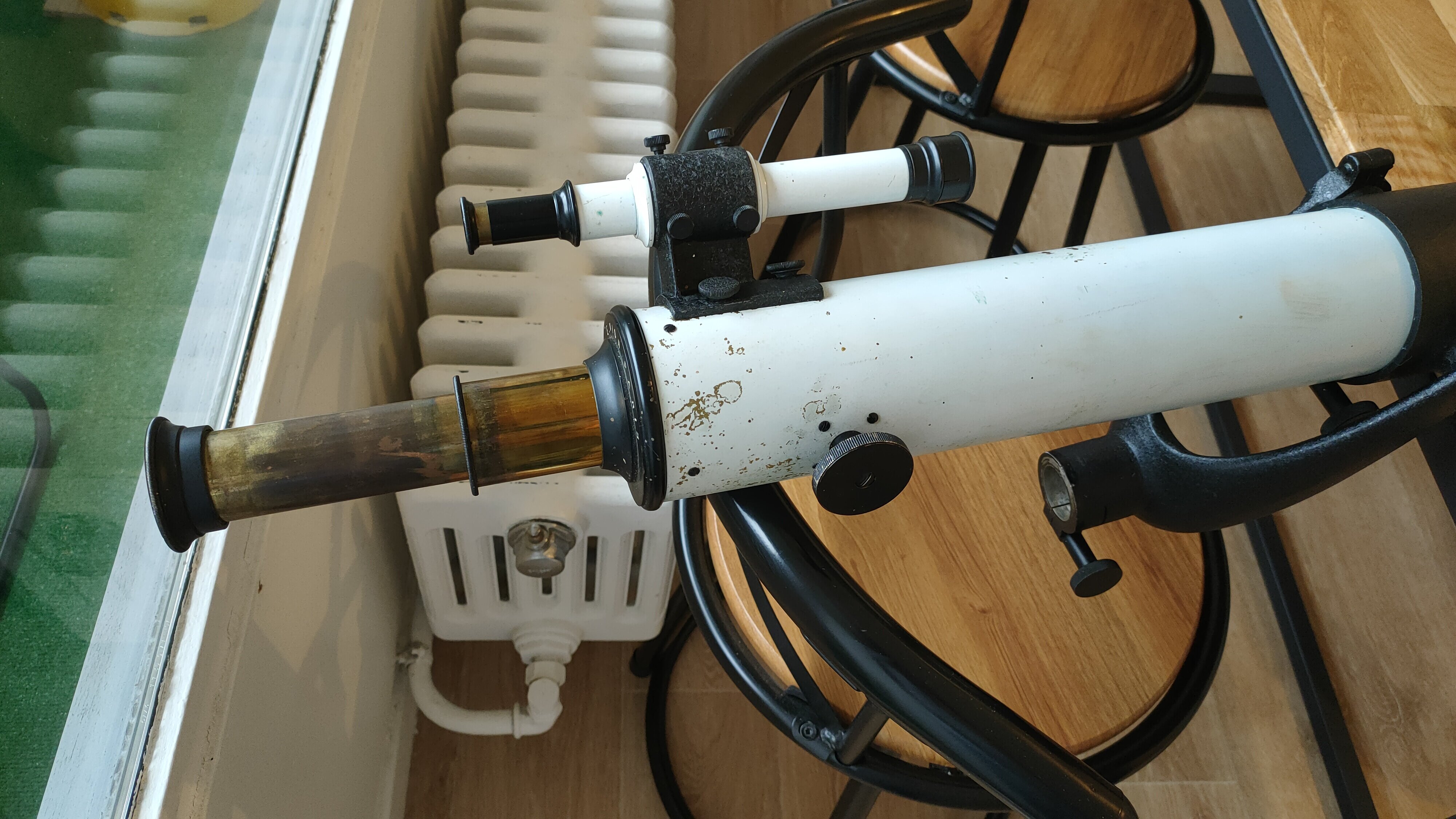

Salut

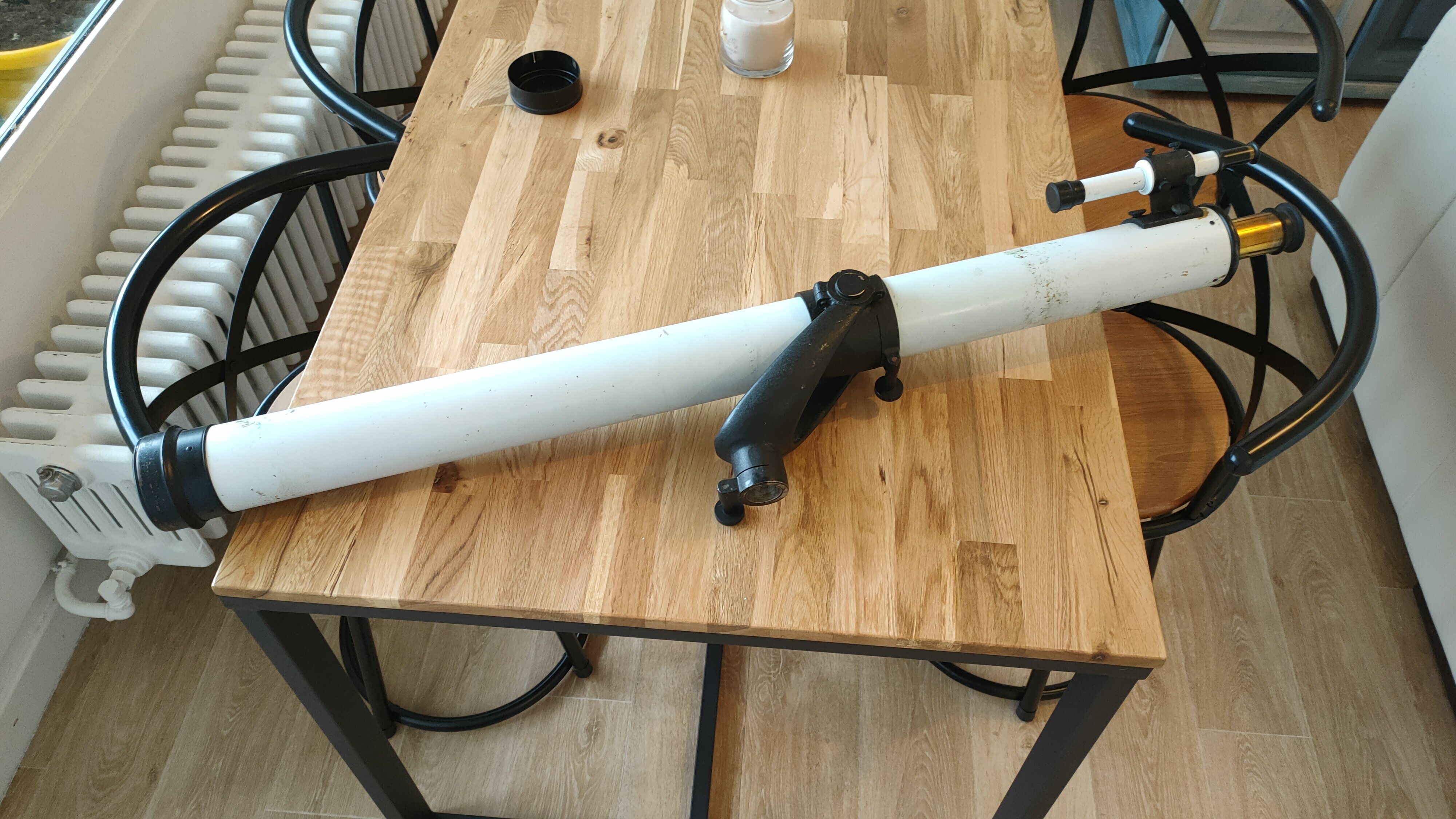

J'ai reçu la lunette ouf
Seulement la molette de map tordu que j'ai pu remettre droite.
C'est une 72mm fd15 a première vu, equipé d'un oculaire terrestre.
Mise au point par crémaillère
Exactement la même, qu'un modèle qui a été mis dans les p.a il y a quelques années, par un membre du club me semble t'il.
Une petite restauration s'impose, l'oculaire ne tiens pas très bien, la feutrine d'origine est a remplacer.
Les optiques et le tube a nettoyer.
Monture nickel.
L'optique est calé a 120°, avec les même cale que sur les petites Vion 50mm (petites cales ronde noir)

Superbe petite lunette!!!
Hello ! Un "comparatif" de lunettes anciennes de 75mm ici :
http://www.astrosurf.com/beaudoin/test-lunettes-anciennes-75mm.html
La lunette VION présentée ici est plus récente que celle de Jorris, le coulant d'oculaire est chromé. VION a arrêté toute fabrication au début des années 70 de ses 3 modèles. Concernant la 75mm de" dernière génération" (n°5759), identique visuellement, un objectif de 75mm, diamètre utile 72mm, focale 1,10m. Elle était livrée avec 3 oculaires, un terrestre G 50X, célestes G 70X et 155X + une bonnette à verre noir. Trépied métal. Son dernier prix en 1970 : 2337 F. Délai de livraison : 4 mois...et paiement à la commande !

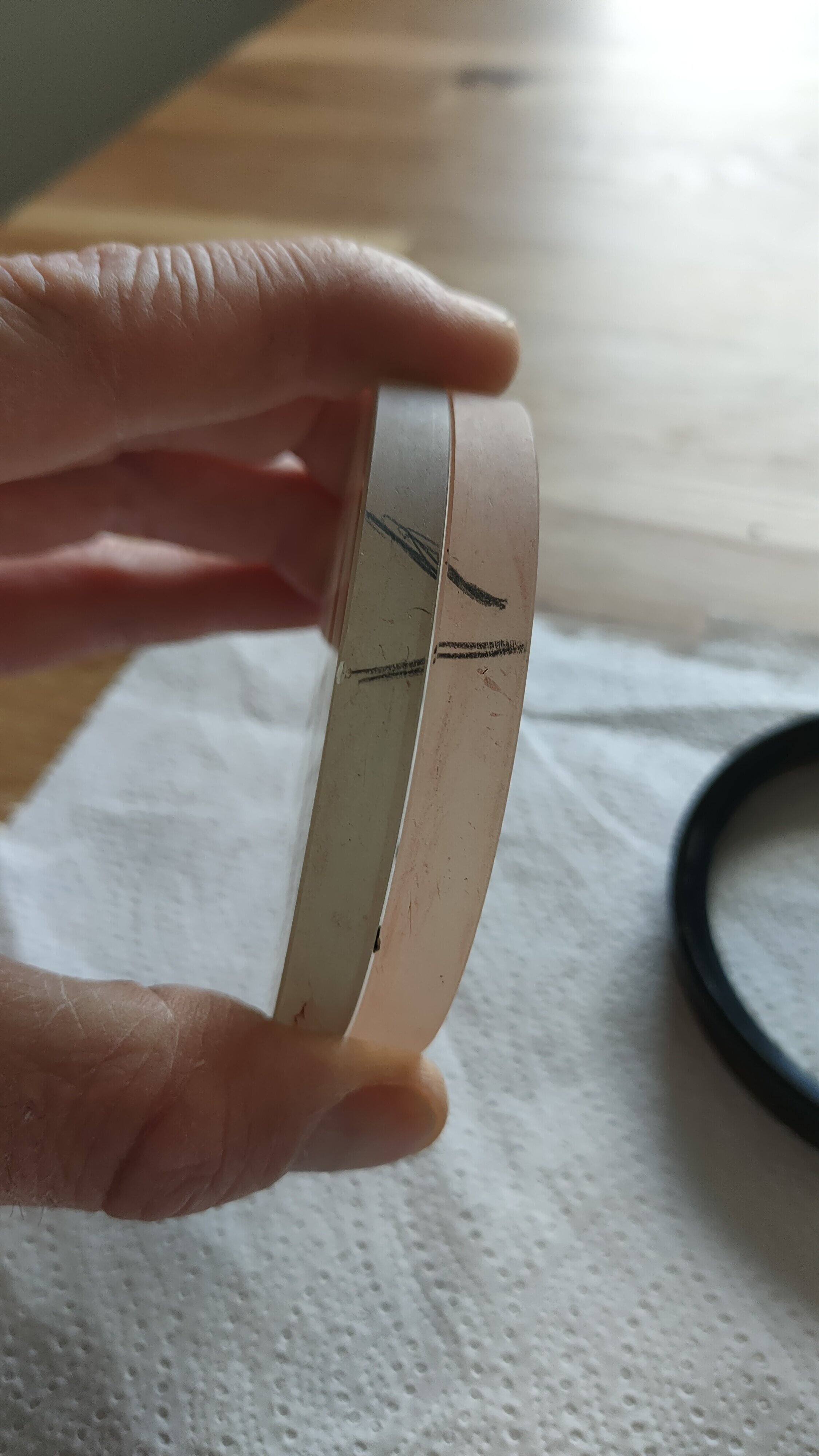

J'ai du démonter l'optique, pour la nettoyer, une cale s'est détachée.
Je l'ai remise, a sa place, et dans le bon sens, rien de grave a mon avis.

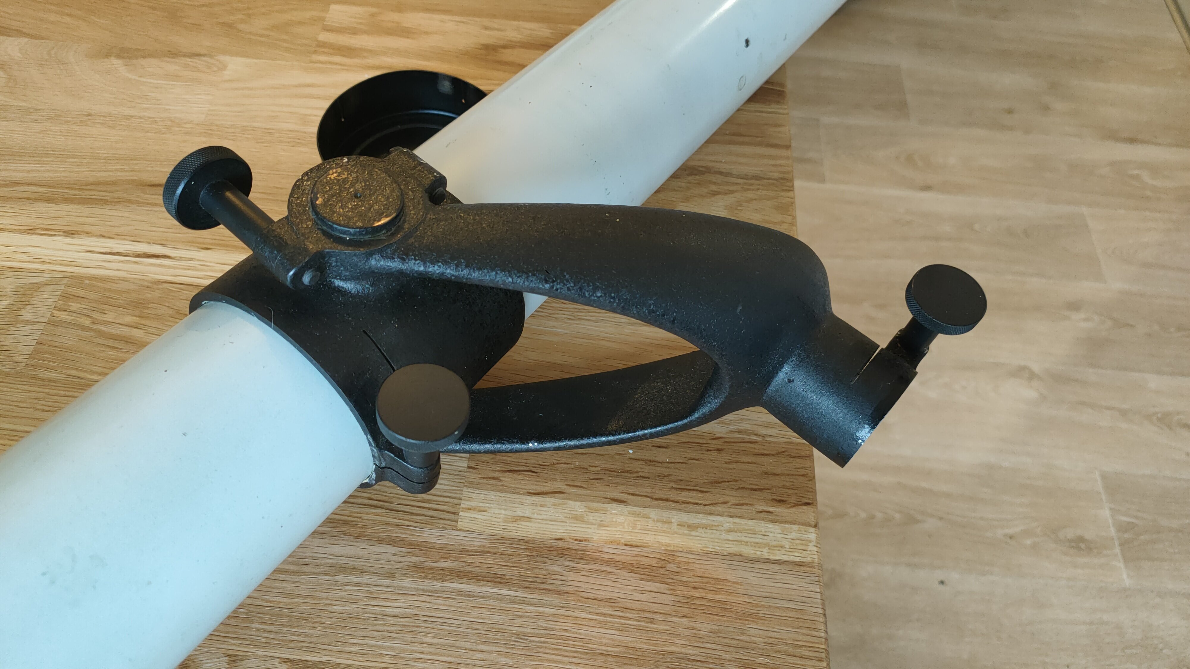

Je lui cherche une solution pour la mettre en place, il y a la monture, c'est cool, je cherche un vieux trépied.
Puis j'adapterai.

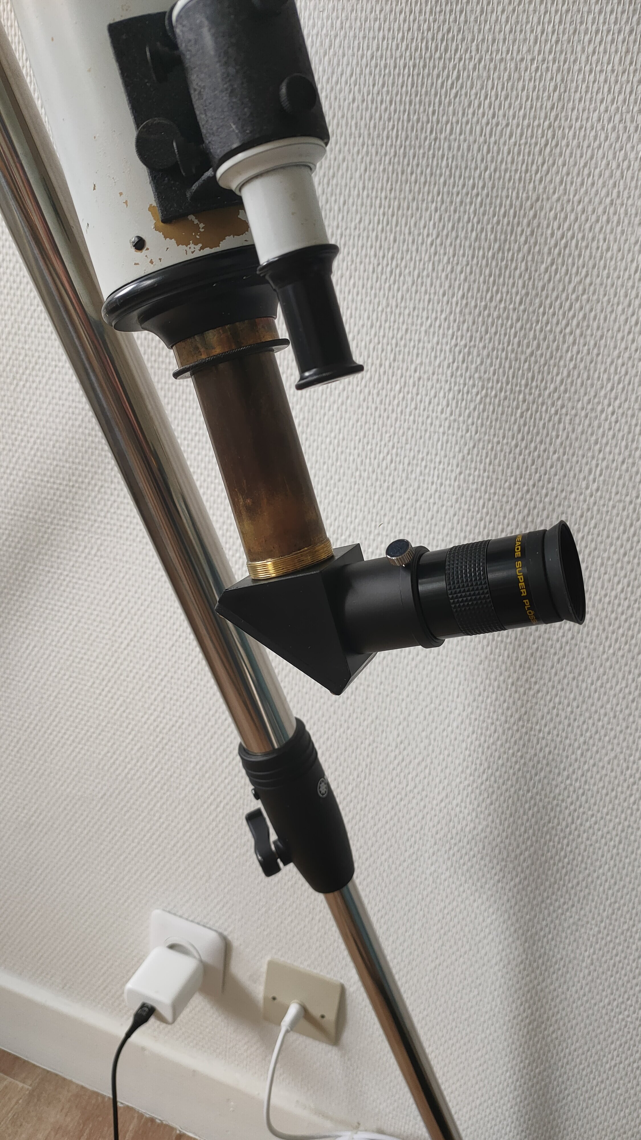

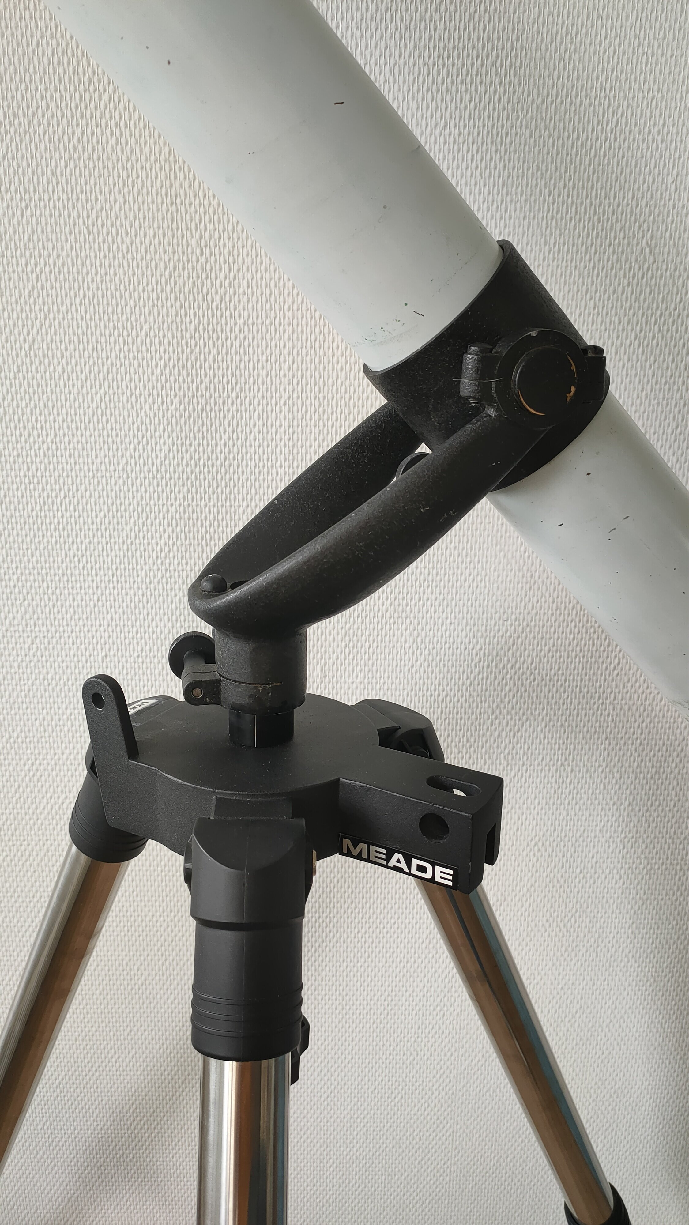

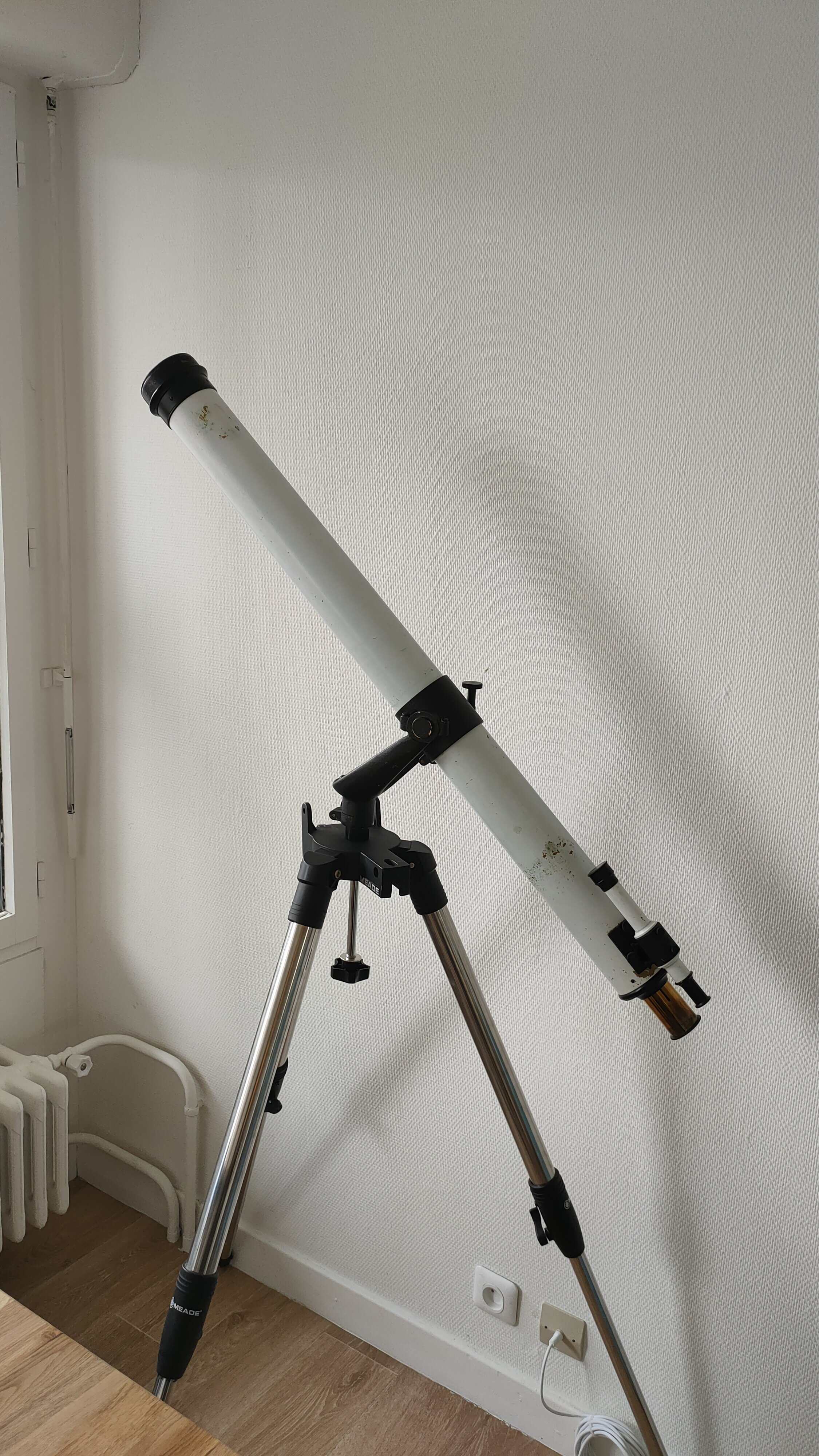

J'ai adapté en attendant la lunette sur un trépied d'etx 125
Une fois monté, c'est clair, on sent pas le poids, ca coulisse tout seul, ca devrait être très agréable a l'utilisation

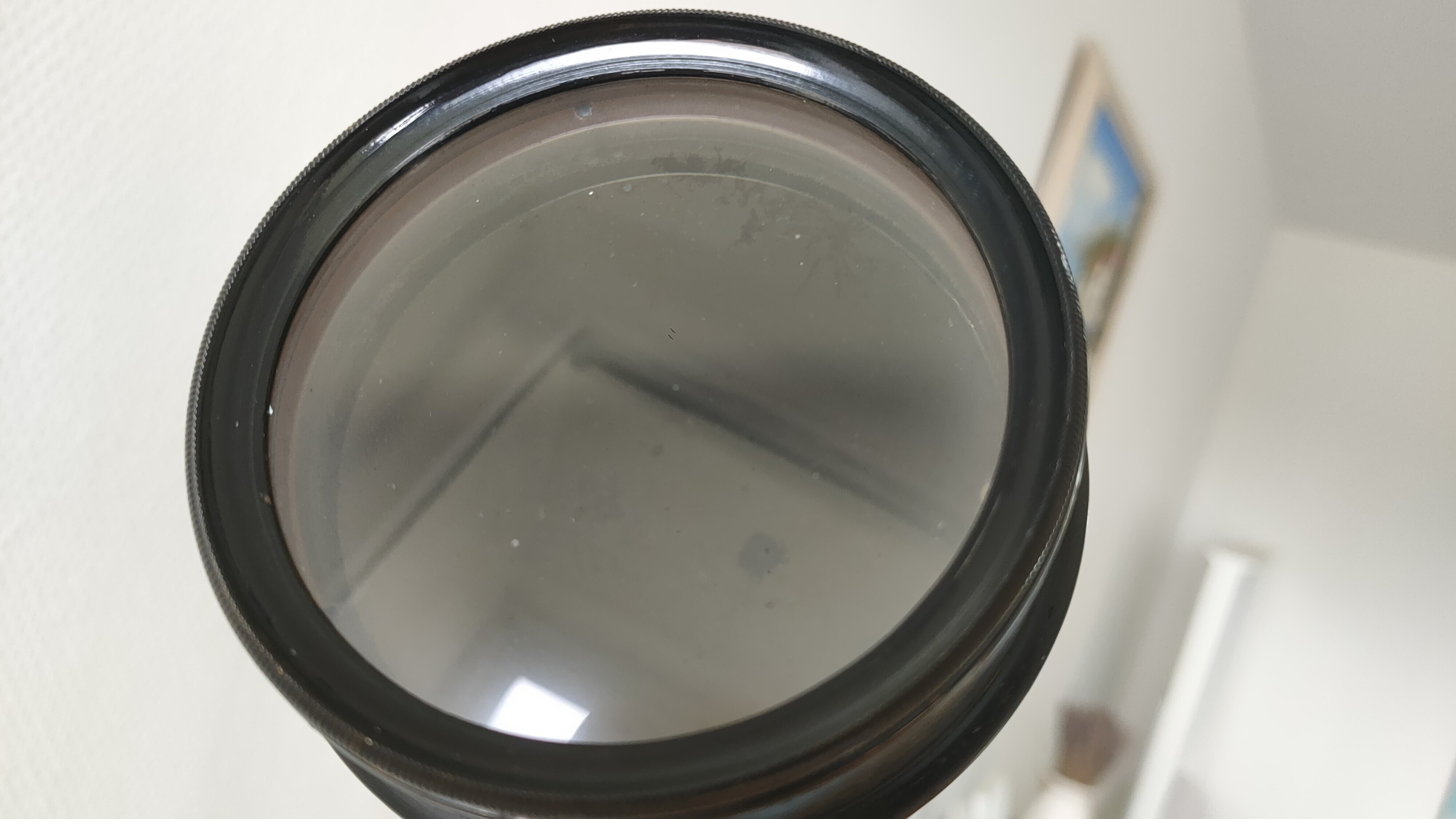

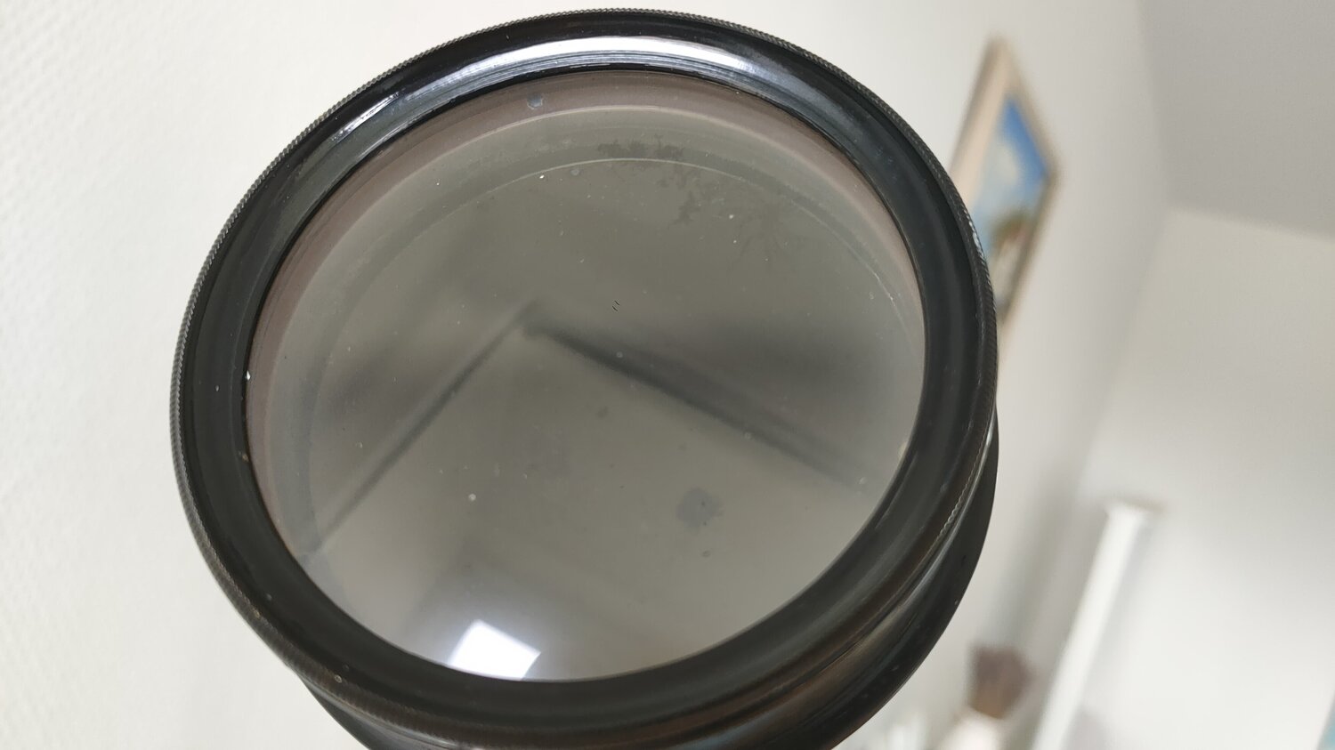

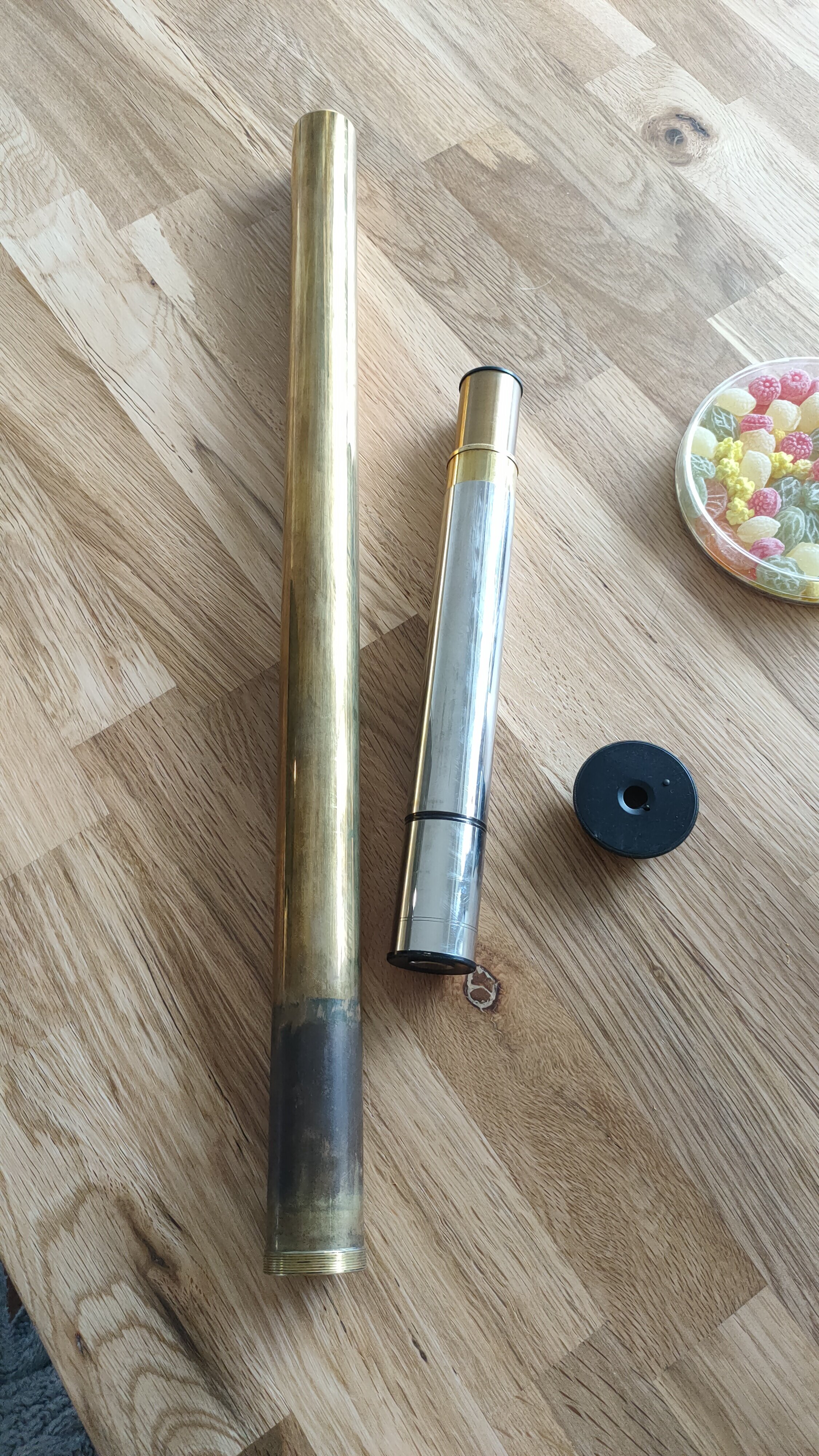

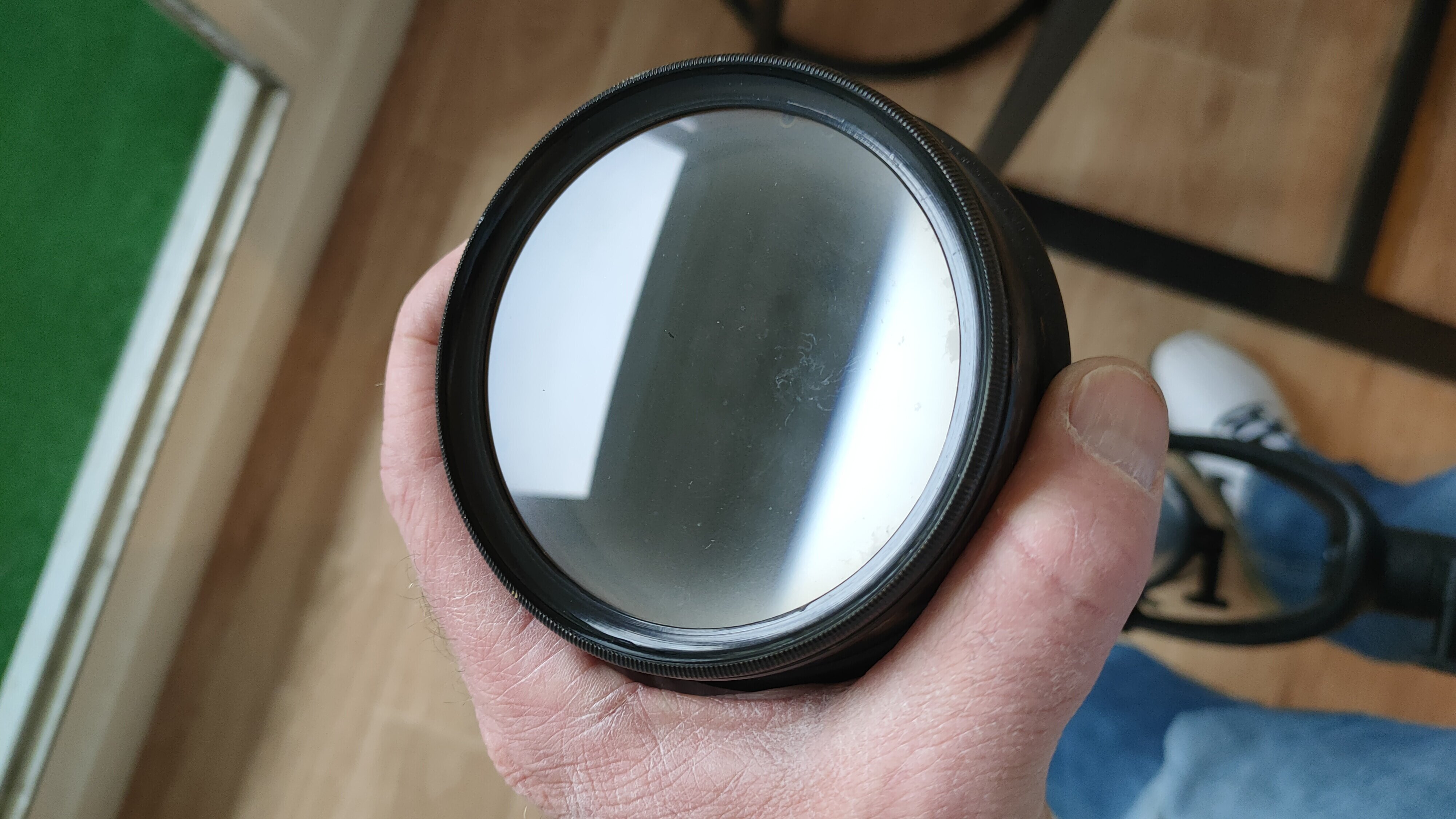

Je vous montre l'optique
Elle n'est pas immaculée, il y a des trace de champignons, incrusté, et deux ou trois autres tâches, pas grand chose a mon sens pour une lunette de cette âge

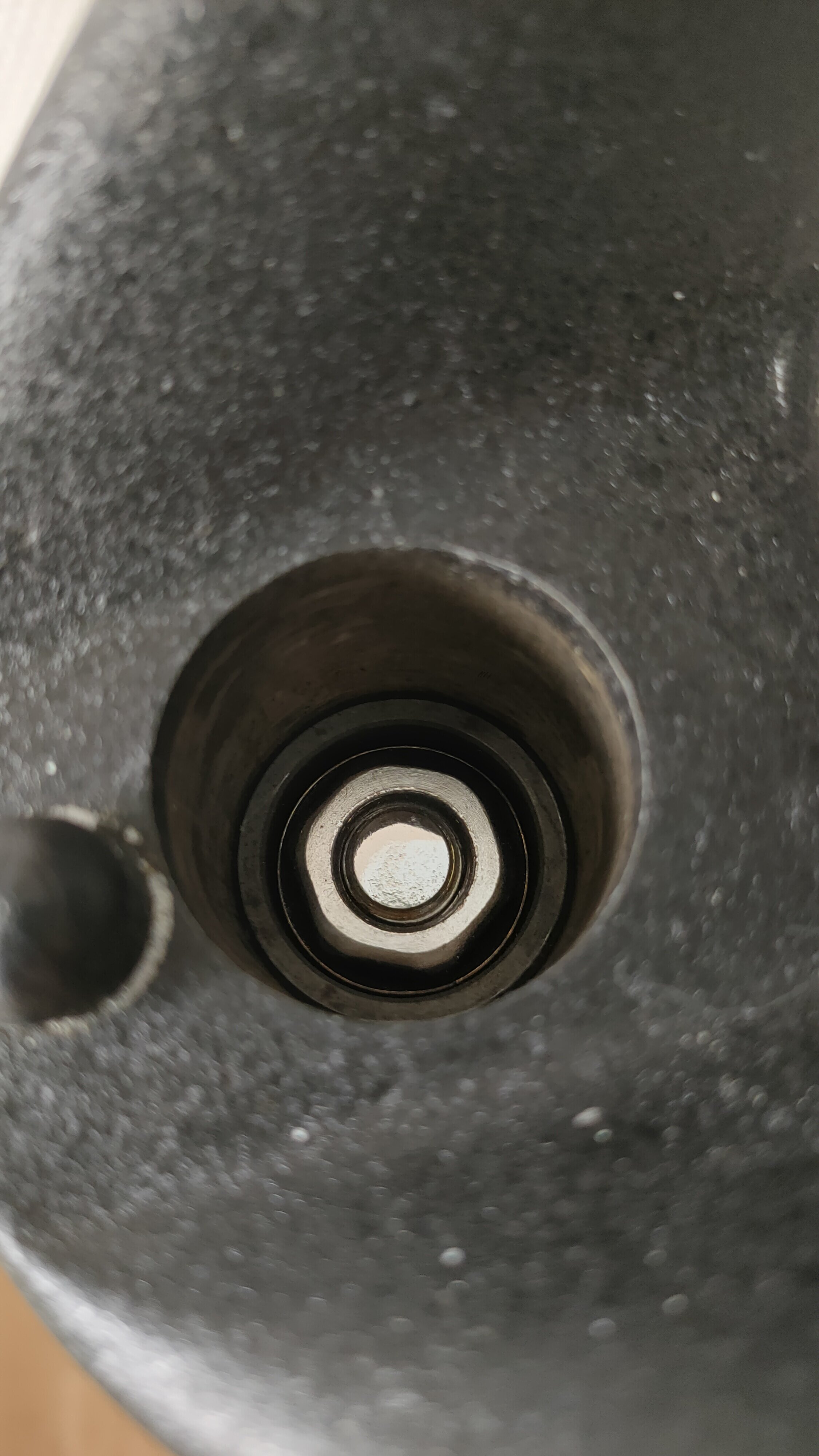

L'oculaire terrestre a une partie chromé, peut être quand enlevant le redresseur en laiton, on retrouve un oculaire astronomique, a tester

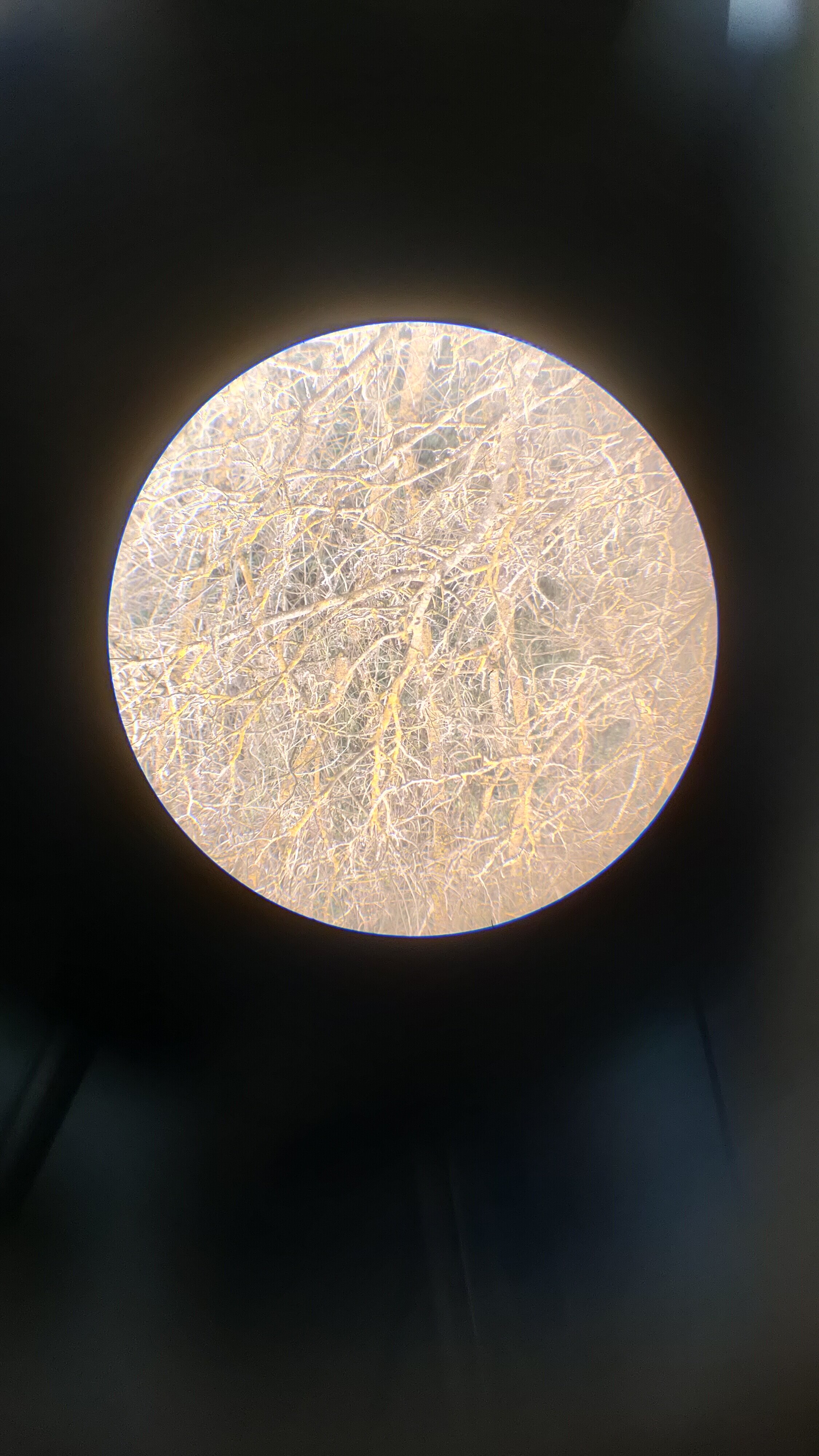

Effectivement après test
En enlevant le redresseur, on bénéficie d'un oculaire astronomique de plus faible puissance.
Le piqué est excellent en terrestre, avec et sans redresseur
L'image est lumineuse, et le chromatisme semble invisible, sur les arbres sur fond de ciel
J'ai testé avec un oculaire moderne, le piqué est excellent.
Faudra juste couvrir un peu l'intérieur du tube, malgré un baflage d'origine.
Avec le moderne, on sent des reflets internes persistants, du jour du moins.
On perd 1 ou 2/10 de contraste
Les choses étant merveilleusement bien faite.
L'intérieur du tube qui supporte les oculaires terrestre ou astronomique, correspond a du 31.75.
A condition de pas y poser un Ethos, ca tiens superbement en force.

Salut Jorris, quel est le diamètre extérieur, le coulant quoi, des tubes supportant les oculaires? C'est pas du 30mm comme sur ma petite Vion et ma lunette mystère?
Le 23/03/2025 à 15:51, Manu Fonfon a dit :
C'est du 32mm Manu
Extérieur 33mm

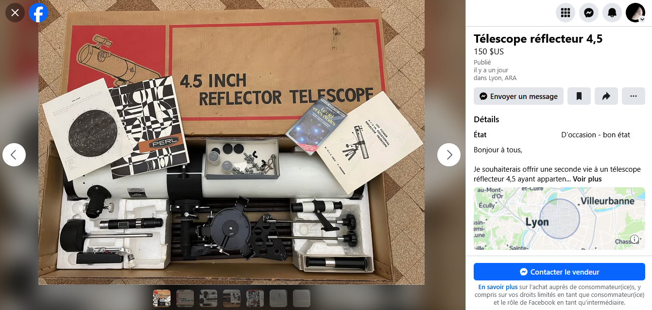

Salut à tous,
JPM 115 à vendre sur FB sur le groupe "Ventes et achats de matériel Astro". J'ai masqué l'identité du vendeur, l'annonce se retrouvera facilement. Mis en ligne hier. En "bon état" d'après les photos (= pas "très bon", ni "excellent").

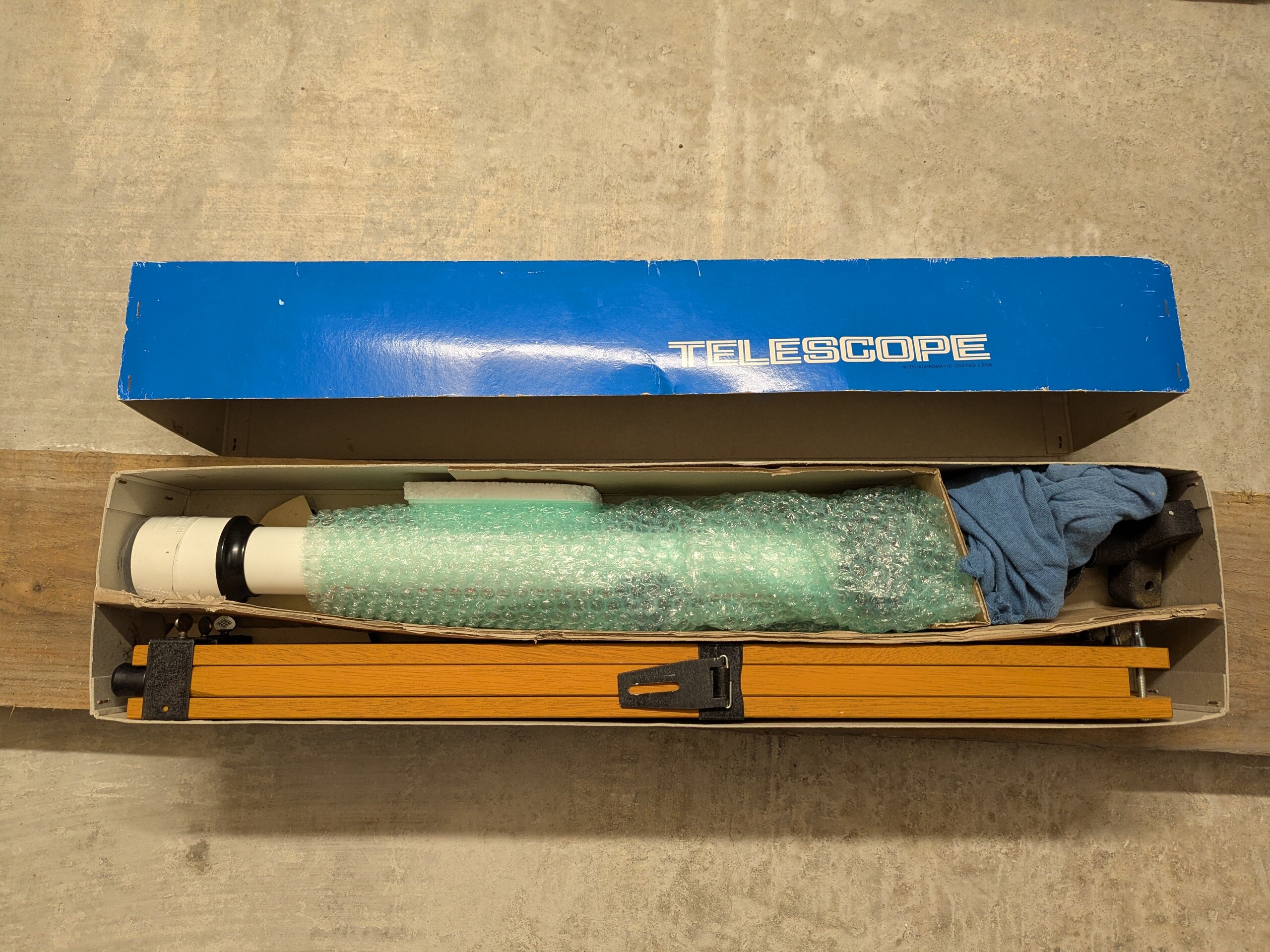

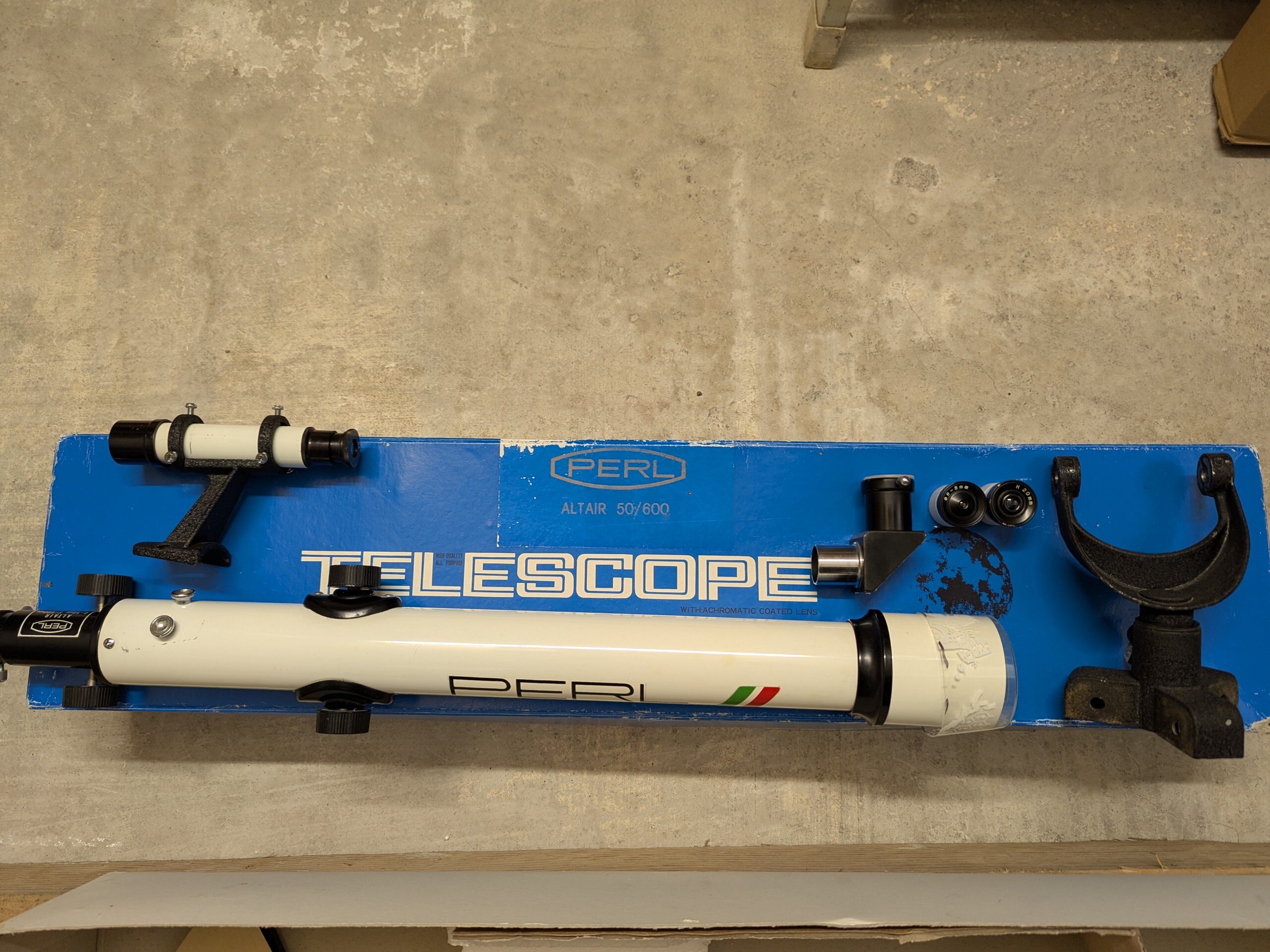

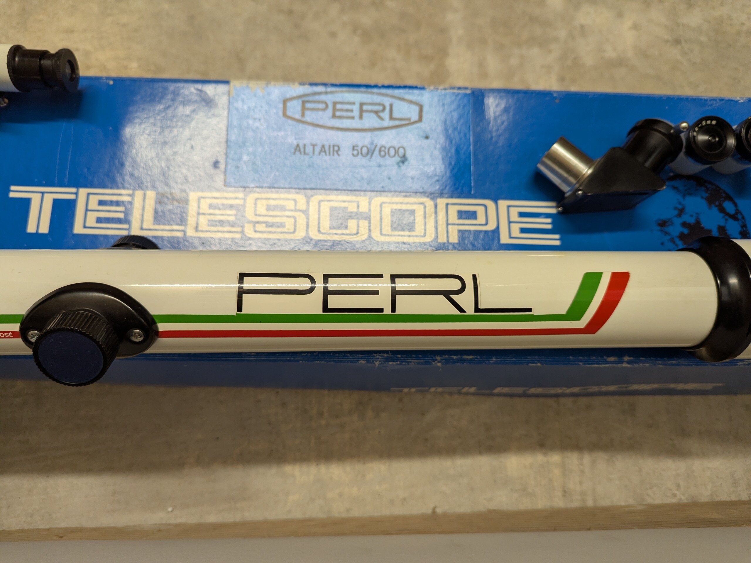

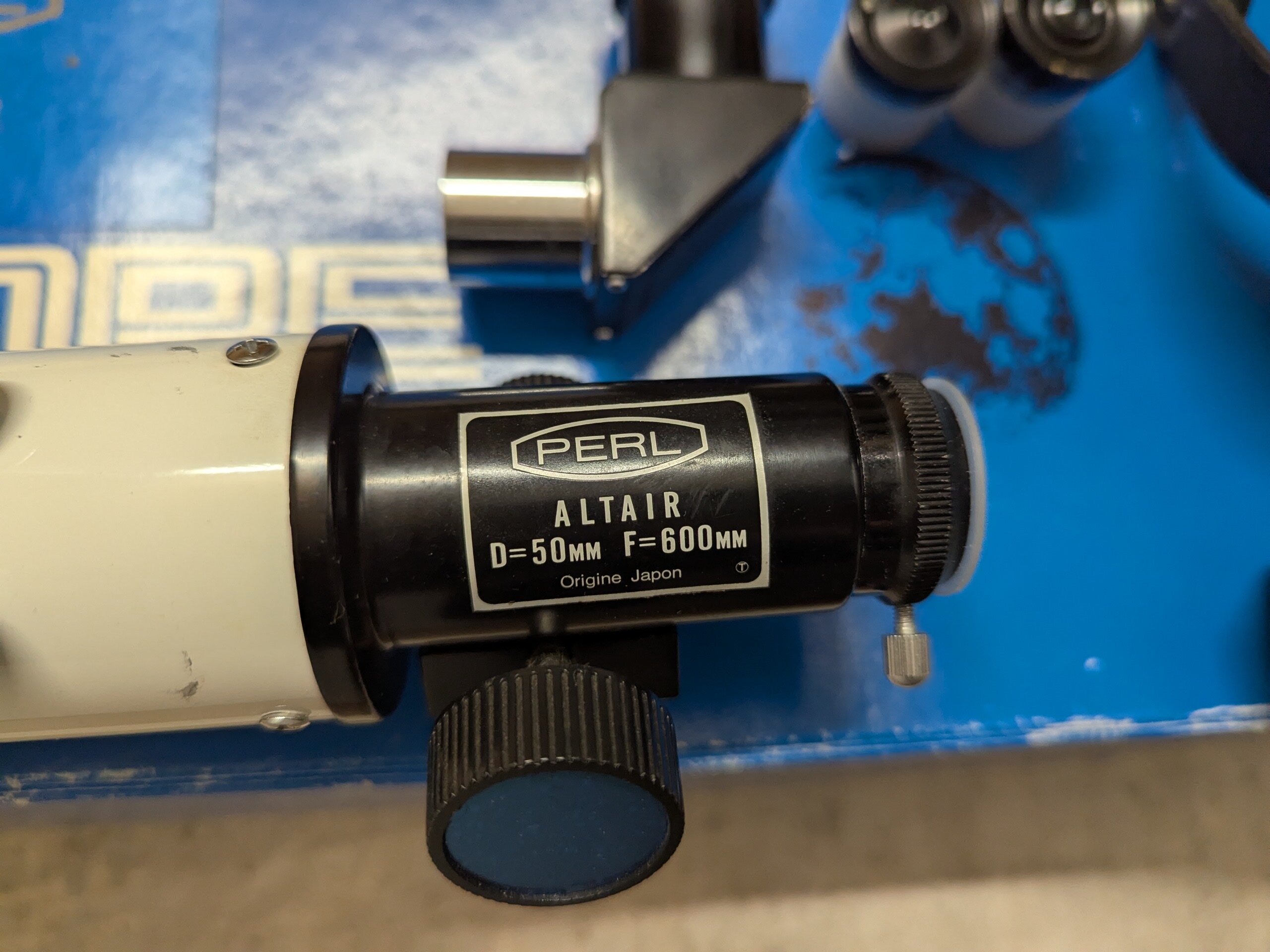

Je fais de la place, donc je vends cette petite lunette PERL Altair en 50/600, complète en boite en superbe état pour 40 euros + fdp, si ça intéresse quelqu’un...
