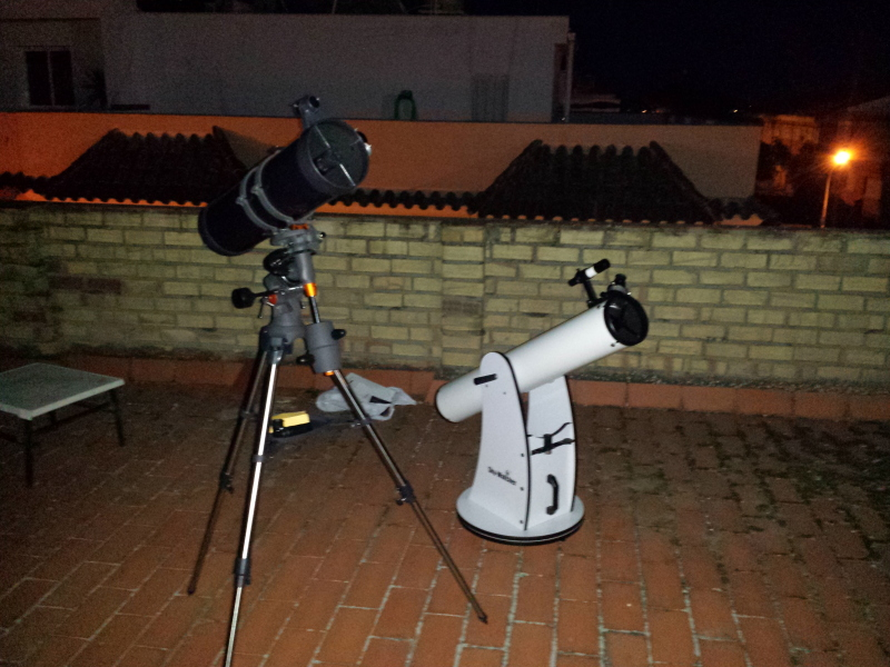

Avec ton budget, le meilleur achat serait un newton 150/1200 sur monture azimutale (un "Dobson" du nom du vulgarisateur de ce type d'instrument)

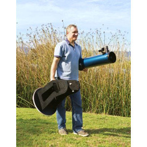

Il n'y a pas de crainte à avoir concernant les poids, dimensions et encombrement d'un 150/1200 (qui se déplace en 2 parties - le télescope et la base azimutale)
Une photo : comparaison d'un newton 130/650 sur monture équatoriale et d'un "Dobson" 150/1200 :180400237_dobson150-1200vsnewton130-650.png.6608055169e78ec15fd0dd279ed8eb31.png
Pour se déplacer :
Télescope Dobson Orion N 150/1200 SkyQuest XT6 Plus DOB
Une vidéo d'un Skywatcher 150/1200
