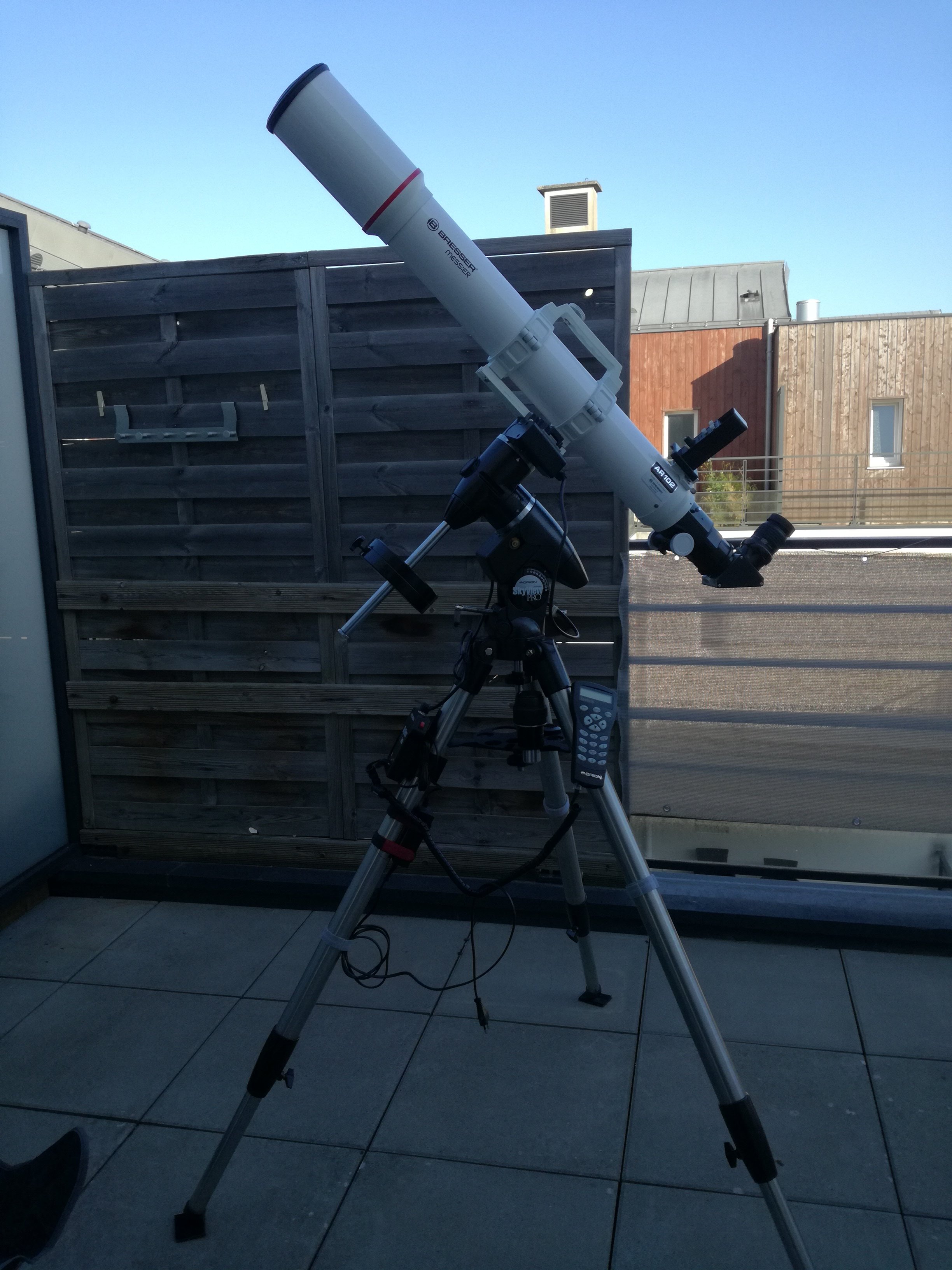

Il y a 7 heures, staffy a dit :
Ton montage Bresser AR 102/1000 / monture SVP Orion GoTo est exploitable pour du visuel mais je vois mal cette lunette sur une monture EXOS 1  (uniquement motorisable sur 1 axe) constituer une solution utilisable pour faire de la photo.
C'est clair ! l'EXOS 1 est un clone de l'EQ3-2, trop light pour une 102/1000 qui fait 5 kg (avec ses accessoires), par contre à l'aise avec le SVP Orion (clone de l'EQ-5 qui est elle même un clone de la Vixen GP), ça ne bronche pas.

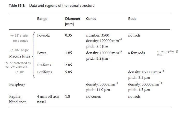

Il y a 2 heures, philb a dit :
cela correspond à un agrandissement de 280X.  Qui a une image vraiment nette de Jupiter à cet agrandissement ?
Tu es avec un instrument qui a un diamètre de 150mm et qui d'après les messages que j'ai lu rapidement au dessus n'est apparemment pas le meilleur de ce qui existe. Monter à 1.85D c'est déjà exceptionnel avec un tel télescope. Souvent on s'arrête plutôt vers 1.5D et les très bons soirs on peut grossir un peu plus. Car plus tu grossit plus les défauts apparaissent à l'oculaire: turbulence, qualité des optiques, collimation...
De plus, plus tu grossis, plus l'image devient difficile à mettre au point. Donc c'est normal pour la netteté difficile à obtenir. Avec de plus gros diamètres c'est plus simple à grossissement égal.
