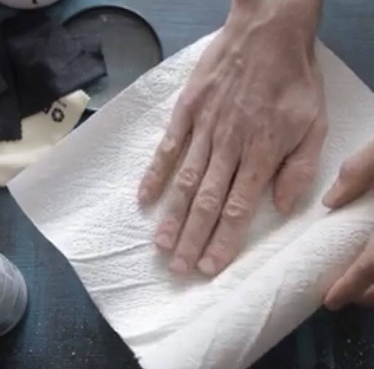

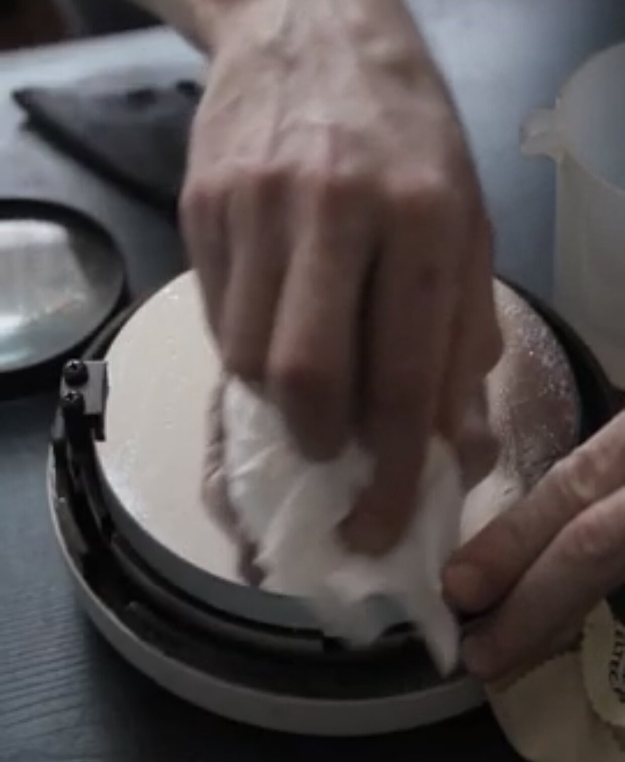

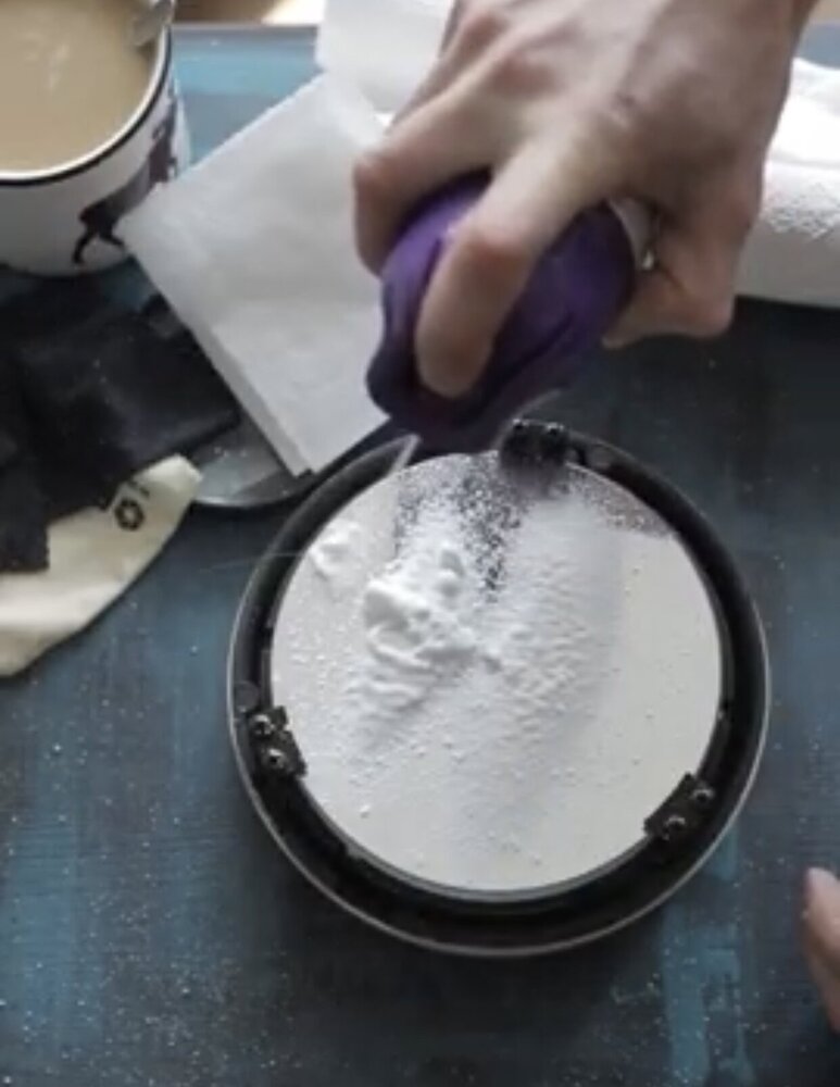

je viens de tomber sur une vidéo (YouTube)
alors que j’ai toujours lu que le nettoyage des miroirs étaient quelque peu délicat,
il semblerait que pour certains, cette tâche ne soit pas vraiment compliquée.
j’aurais fait comme lui si je ne m’étais pas intéressé sur ce sujet.
mais je pense qu’il a « flingué » son primaire
qu’en pensez vous ??

Bonsoir: J'allais écrire surtout ne pas l'essuyer! Ça fait mal de voir ces images, c'est comme le bruit des ongles de la maitresse sur le tableau noir!
Pourtant c'est super simple, produit vaisselle en massant avec le bout des doigts rinçage eau déminéralisé + sèche cheveux (froid) pour évacuer les fines gouttelettes et évité les traces, basta, y'a vraiment des oufs ou alors il voulait faire le buz le gars lol
Et pourquoi pas paille de fer aussi lol
C'est pas la grosse image de la lune qui nous prouve que le nettoyage a réussi :be:
Faudrait savoir si le cillig bang n'est pas agressif pour l'aluminure du miroir. A priori y'a pas non plus de résidus cramés sur un miroir astro sauf si on l'utilise aussi pour cuisiner, on n'a normalement pas besoin d'un produit trop costaud. Mais ce qui choque le plus dans la vidéo c'est de frotter avec l'essuie tout. A la moindre particule solide sur le miroir ou le papier c'est la mort avec une tonne de micro rayures. C'est justement pour éviter cela qu'on frotte doucement avec les doigts (pour la sensation) dans un bac rempli ou sous eau vive pour que la particule fiche le camp dès qu'elle est décollée. Les micro rayures sont d'ailleurs une vérif à faire en cas d'achat d'occas si le vendeur ne s'y connait pas trop et dit avoir "nettoyé" l'instrument, faut démonter le barillet et éclairer de biais, ça se voit alors tout de suite. L'essuie tout on peut éventuellement l'utiliser à la fin du lavage pour absorber les goutes d'eau qui restent mais uniquement par tapotement, jamais frotter.

Il a mis du cillit bang
Composition:  Aqua, Butane, Isobutane, Propane, Disodium Ethanol Diglycinate, C9-11 Pareth-6, Sodium Hydroxide, Dicapryl/ Dicaprylyl Dimonium Chloride, Ammonium Hydroxide, Sodium Hydroxide, Sodium Molybdate, Parfum, Alcohol Denat, Hexyl Cinnamal, N-methyl-N-octyldecylamine, Buta-, 3-diene.
Que des bonnes choses... !ph34r!
  • Comme je me gausse! 3
Il y a 16 heures, polorider a dit :
Merci @monsieurdebutant pour ce post d'anthologie,  je suis plié de rire et j'ai des larmes plein les yeux. Je n'ai pas encore lu jusqu'au bout, mais j'ai hâte :cheesy:.
C'est sûrement alcalin avec un ph élevé (il y a de la soude dedans ) donc l'aluminium du miroir va a-do-rer !  Ça me rend malade de voir ce genre de truc, moi qui doit aller voir mon psy chaque fois que je décide  de nettoyer la lentille de champ sur un objectif photo...
