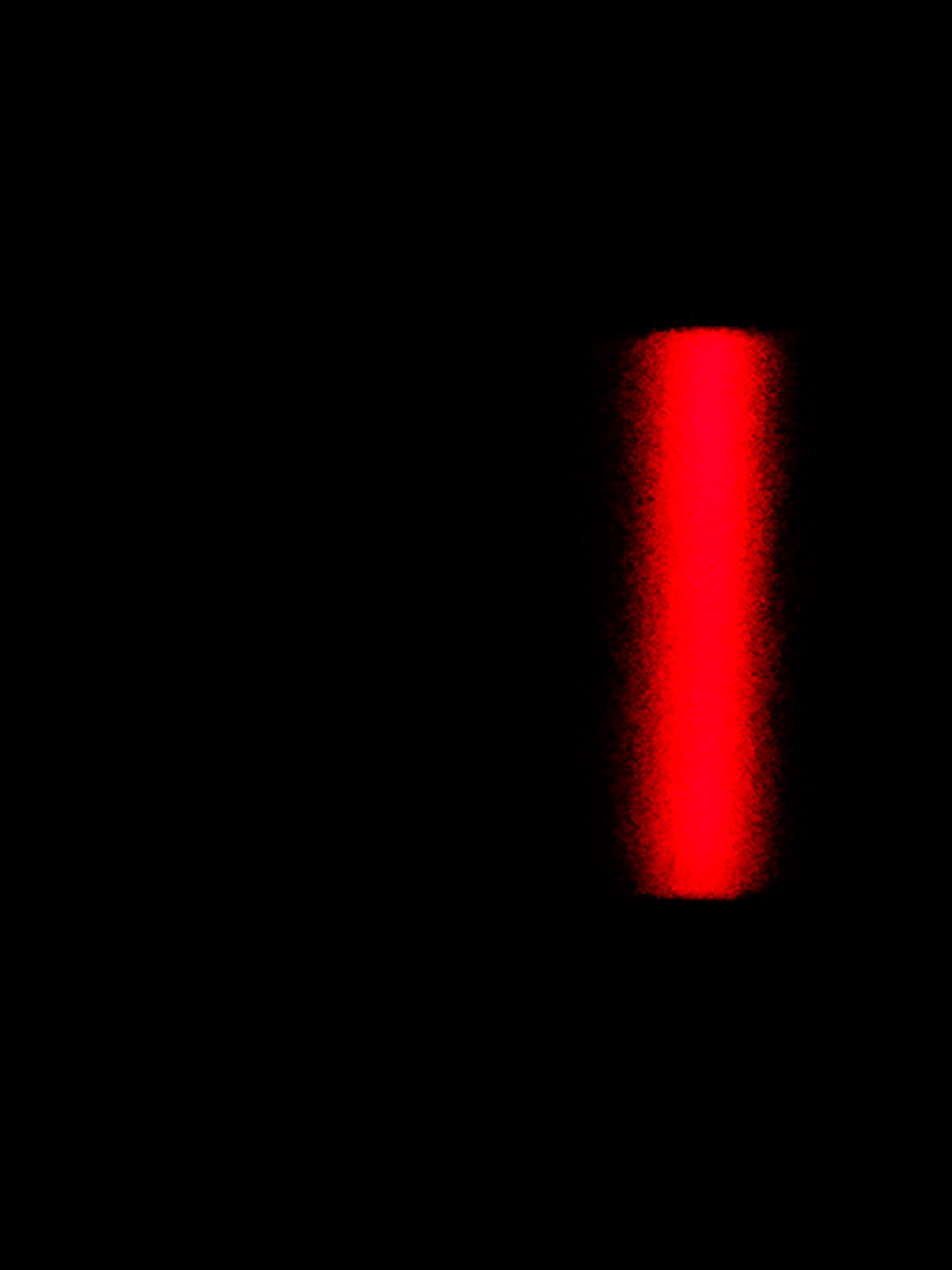

Je bricole des filtres avec une feuille de LEE "Medium Red" et une feuille de RoscoLux "Medium Red" en série (ils ont des spectres de transmission légèrement différents et donc un poil complémentaires).
Redoutable, ne passe RIEN en dessous de 620nm, donc on n'utilise que les cônes pour voir ça.
j'ai ça devant mes lampes LEDs et c'est aussi redoutable -- voilà ce qui passe quands on regarde avec un spectroscope de poche:
Modifié par sixela
il y a 1 minute, sixela a dit :
Bon a savoir, merci.
